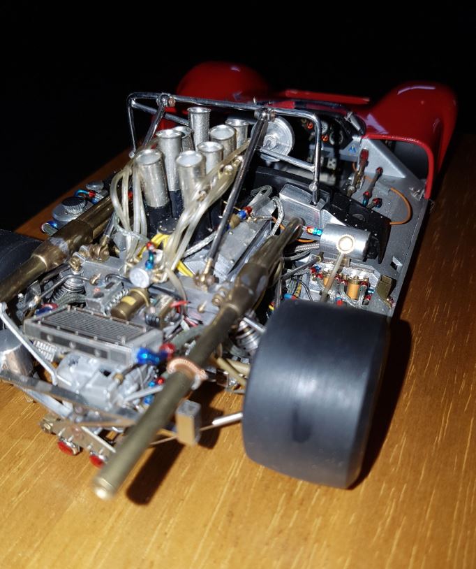

und nochmal Servus,

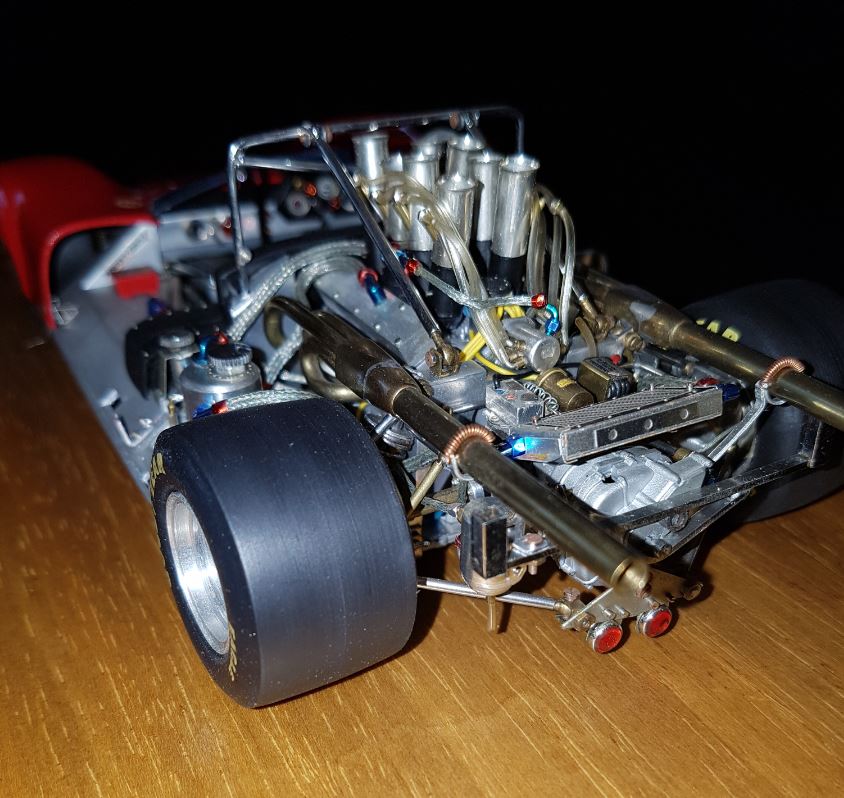

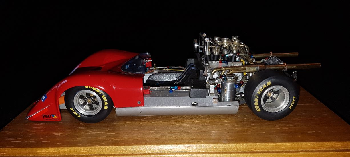

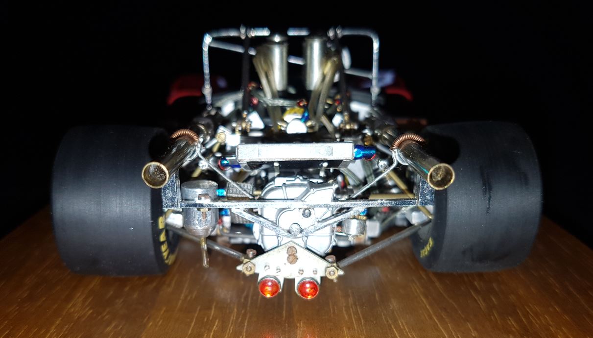

Hier die versprochenen Totalen.
von rechts.
von links
von hinten
und von der Seite
das war's für heute. In Kürze dann die ersten Bilder von den Türumbauten.
Tom
Gastronaut
Beiträge: 651
Das letzte Foto zeigt gut wie riesig der Motor in dem Auto war (bzw. ist)... Wohingegen der Motor, insbesondere die Lufteinlässe die beim Bausatz beiliegen, ein Witz sind...
Wie schon öfter erwähnt ziehe ich meinen Hut vor dir...  :thumbup:
Ahh und das Brett ist jz auch sauber...gg Was will man mehr... :lol:

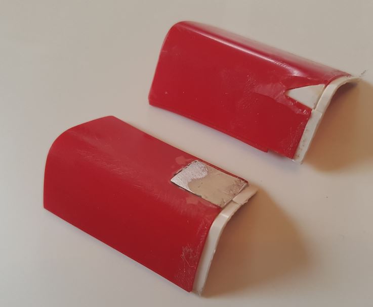

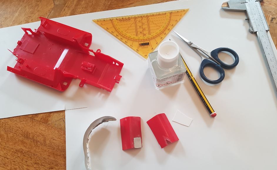

die Türen sind dran. Für Anpassungsarbeiten nutze ich das nicht gebrauchte Monocoque.
Jedenfalls sind sie zu kurz.
also verlängern.
passt so ungefähr.
jetzt die hintere Türkante begradigen, noch ein bisschen beispachteln, feinschleifen und lackieren.

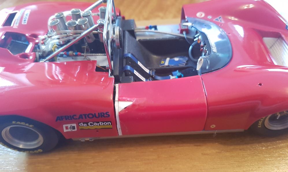

Servus,
keine Angst, es geht weiter. Im Moment bin ich dabei eine Lösung für die Türscharniere zu suchen. Einige Ansätze habe ich schon durch, aber die waren alle nicht so, wie ich mir das vorstelle. :oops:

Die Scharniere für die Türen sind sicherlich kein leichtes.
Sind die Türen auch wie beim Porsche 908/3 zu öffnen? Also 180° nach oben bzw vorne?
MFG Stefan
Nightquest1000
Beiträge: 1845
Nein, die klappen seitlich nach außen/unten. Das Problem ist die Materialstärke der Türhaut und die Winkel die sich innen durch das schräge Monocoque ergeben. Bei manchen CanAm Autos waren die Türen einfach nur ein Block der eingesetzt und verriegelt wurde. Das wurde, nachdem der Fahrer sitzt, von einem Helfer von außen gemacht, oder der Fahrer ist einfach über die Tür geklettert.
Bei anderen waren die Türen zum klappen. Dann waren es eigentlich immer einfache Scharnierbänder. Im Modell schwierig, weil die Maßstäbliche Verkleinerung von Klavierband immer die falsche Materialstärke ist. Ich will aber eine überzeugende Lösung, also ist weiter Forschen angesagt.
