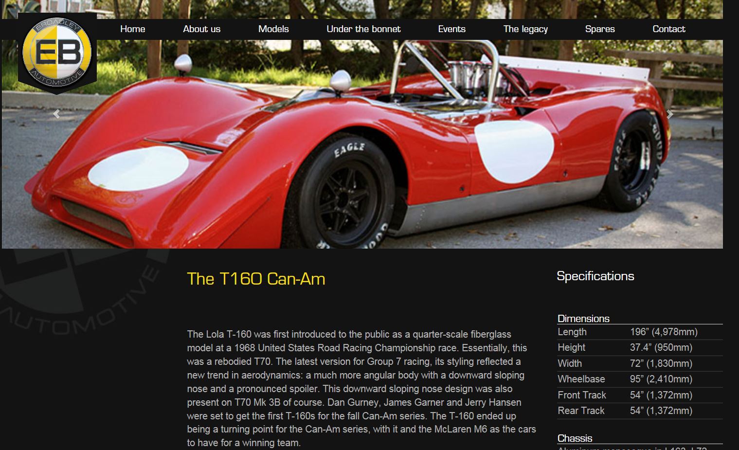

Zum Vorbild:
das habe ich mir von Eric Broadleys Seite geliehen:
Es ist ein typischer CanAm Spider in Monocoque Bauweise, befeuert vom obligaten Chevy V8 mit Trockensumpf. Der Body war vielfältig, es gab Kurz und Langheck Versionen mit und ohne Heck-Flügel. Alles in allem ein echtes Sportscar im traditionellen Sinn.

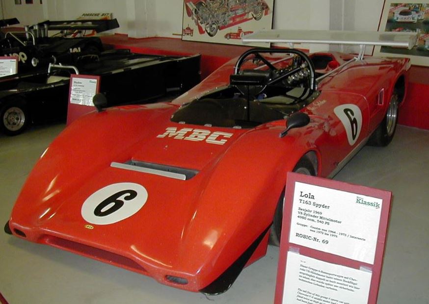

so, ich habe das Modell mal in die Werkstatt geholt und angefangen die alten Bau-Bilder abzufotografieren.
Das Modell zeigt OOB die Kurheckversion ohne Flügel. Das war mir zu unspektakulär. Das Langheck mit dem mächtigen Flügel ist wesentlich dramatischer. Also habe ich das Heck komplett umgebaut. Die "Vorlage" für das Langheck stand im Rosso-Bianco Museum, in dem ich jahrelang zum Inventar gehört habe. Die Familie Frentzen waren gute Freunde von uns. Das waren tolle Zeiten. Ich hatte freien Zugang zu den Autos, konnte nach Herzenslust drin rumklettern, hinter Lenkrädern sitzen und träumen. Zu schade das die Sammlung verkauft wurde.
Hier ein Bild aus alten Museums-Tagen, später kommen dann zum Vergleich noch Detailbilder vom Aschaffenburger Original.

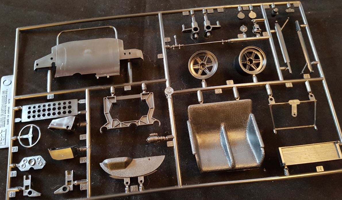

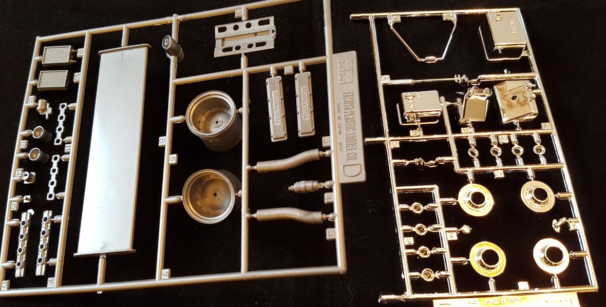

Servus,
Der Bausatz ist da, es kann also losgehen.
Erst dachte ich, ich mache eine separate Bausatzvorstellung, aber es macht eigentlich keinen Sinn den Baubericht auseinander zu reißen. Also schauen wir ihn hier kurz an. Viel ist sowieso nicht drin.
Das erwartet einen nach dem öffnen:
Wir haben rote Spritzlinge, das sind die Karosserieteile und das Monocoque:
die Räder, die sind Mist, weil sie glänzen und so ein eklig klebriges Finish haben. Weichmacher ohne Ende.
einen grauen Spritzling, der hält die Motorbauteile:
dann nochmal einen grauen und einen verchromten, die enthalten noch ein paar Motorteile und andere Kleinteile:
und dann noch einen schwarzen der sich hauptsächlich mit dem Ausbau des Monocoques beschäftigt, sowie Radteile und die hintere Quertraverse enthält :
Verbaut habe ich letztlich nur die Fronthaube und das Heck, die Türen, die Sitzformschale und ein paar Kleinteile. 95% des Modells sind im Eigenbau entstanden.

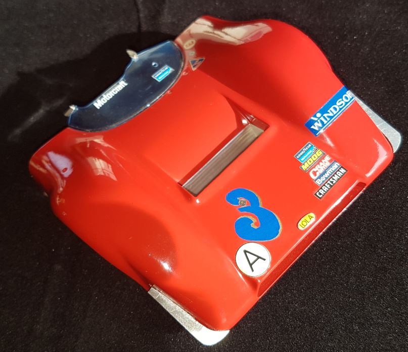

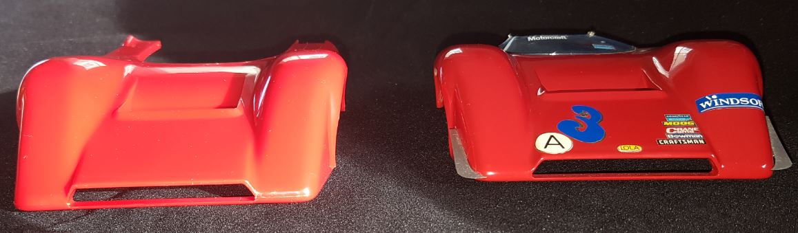

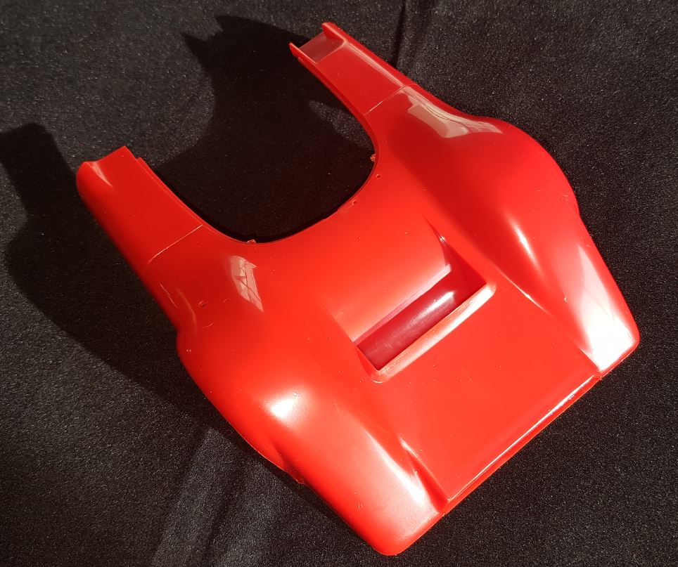

Starten wir also endlich.
Die Fronthaube ist ziemlich straight forward, hier warten keine großen Herausforderungen. Rufen wir uns das Vorbild nochmal ins Gedächtnis.
So stand er im Rosso Bianco:
Als erstes werden die Türen von der Front abgetrennt.
Dann wird lackiert. Die Aufkleber stammen aus der Restekiste oder sind selbstgemacht. Windsor zum Beispiel, einer der Hauptsponsoren in der historischen CAN AM, nachdem Steigenberger sein Engagement eingestellt hatte. Das Lola Badge ist auch selbstgemacht. Alu-Grundplatte, dann ein gelber Aufkleber, schwarze Abreibebuchstaben und mit Klarlack eine Wölbung aufgebaut.
Die Scheibe wird einfach eingeklebt. Die beiden Klammern sind Eigenbau und beweglich gehalten. Die waren dafür da die Seitenscheiben festzuhalten und am Flattern zu hindern.
Tatsächlich sieht die Scheibe nicht so schlimm aus wie auf diesem Foto. Das Samt spiegelt sich irgendwie in der Scheibe. Man sieht sie bei späteren Bildern besser.
Und hier noch ein paar Bilder im Vergleich, die kleinen vorderen Sidewings sind selbstgemacht. Der Wasserkühler ebenfalls:
Lackiert sind die Karosserieteile mit Acryllack aus der Dose. Normale Grundierung und dann RAL3000.
