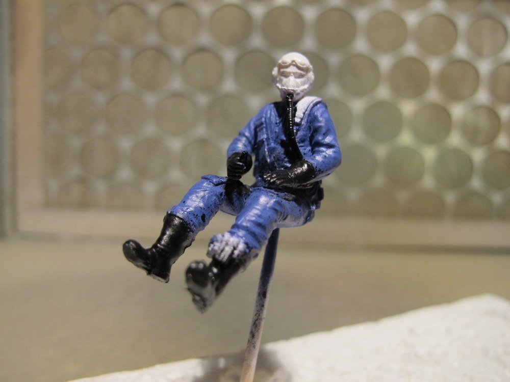

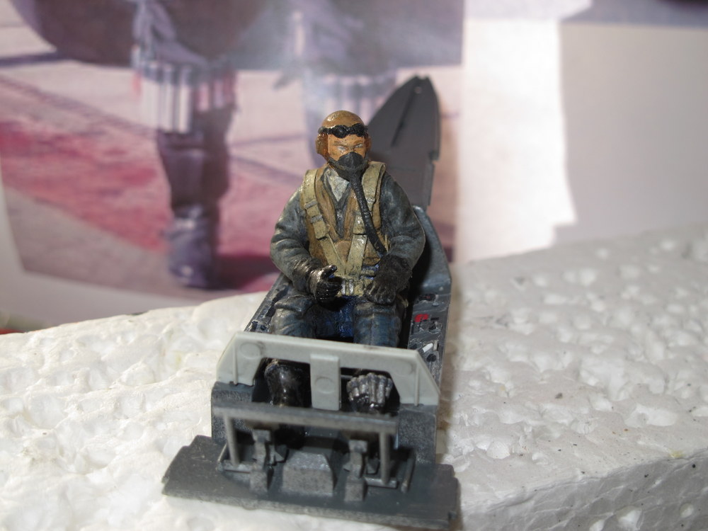

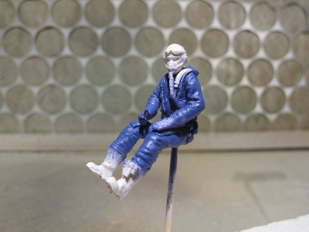

Heute war wenig Zeit, deshalb habe ich "Hans" nur seinen Anzug und die Schuhe und Handschuhe übergemalt. Eigentlich wollte ich für den Anzug ein dunkles Blau (Revell Aqua 56) verwenden. Da ich das nicht hatte, habe ich mir einfach meine Wunschfarbe im Verhältnis 1 zu 1 zusammengemischt:
Mische
Mische
Das Ergebnis ist für den ersten Anstrich ganz ok:
Anzug
Anzug
Nach dem Trocknen habe ich noch die Schuhe und Handschuhe mit Revell Aqua 302 Schwarz Seidenmatt "lackiert":
Schuhe
Schuhe
Wenn das Wetter am Wochenende nicht gut ist, werde ich weitere Details an der Pilotenfigur anmalen.

eupemuc hat geschrieben:Mir kommt das Blau etwas zu dunkel vor
Hai eupemuc,
danke für den Link. Der "Kittel" wird durch Trockenbemalung noch aufgehellt. Das ist quasi die Grundierung.
Viel Spaß in Bruck und einen Gruß an Herrn Unverdorben.
SharkHH

...Trockenbemalung ...
Ok.
Doch bedenke:
Schatten sind für die räumliche Wirkung wichtiger als Lichter !
Axt
Beiträge: 1092
Wohnort: Ruhrpott
Ohne Licht keine Schatten. ;)
Beiträge: 2529
Wohnort: Neckarsulm
Kein Widerspruch, auch nicht meinerseits.
Das Eine schließt das Andere nicht aus.
Aber es stimmt: mit Schatten erreicht man eine bessere Raumwirkung.
Axt
Beiträge: 1092
Wohnort: Ruhrpott
Statt weiter das Phrasenschwein zu füttern fangen wir mal von vorne an: ;)
SharkHH hat geschrieben:In der aktuellen Ausgabe der ModellFan gibt es im Rahmen der Modellbau-Akademie Tipps zum Figurenbemalen...
Da geht es vorrangig um Gesichter. Die Techniken lassen sich jedoch auf andere Bereiche übertragen.
Es ist zwar kein Gesetz, aber man bemalt Figuren, "so wie sie sich anziehen würden". D.h. als erstes kommt die Haut, in dem Falle nur das Gesicht.
Dann kommt wohl die Kombi. Die "Grundierung würde ich ein klein wenig heller ansetzen, als das Endergebnis später aussehen soll.
Die Farbe für die Schatten sollte ein wenig dünner sein. Nach dem Auftragen lassen sich mit einem feuchten Pinsel noch die Übergänge verwischen.
Das gleiche gilt auch für die Lichter. Trockenmalen würde ich da nicht unbedingt.
Nachdem dann alle anderen Teile "von innen nach außen" bemalt wurden, die ganze Figur seidenmatt klarlackieren. Ein sehr dünnflüssiges blauschwarzes Washing anmischen, und damit den Strampler einnässen. Die Grundfarbe der Figur wird dunkler und die verschiedenen Farbunterschiede beim Blau werden abgeschwächt. Das kann man in mehreren Lagen wiederholen, bis der gewünscht Farbton erreicht ist.
Wenn dann die Nähte usw. noch nicht ausreichend betont sind, kann man da noch mal mit einem noch dunklerem Wash gezielt nachgehen.

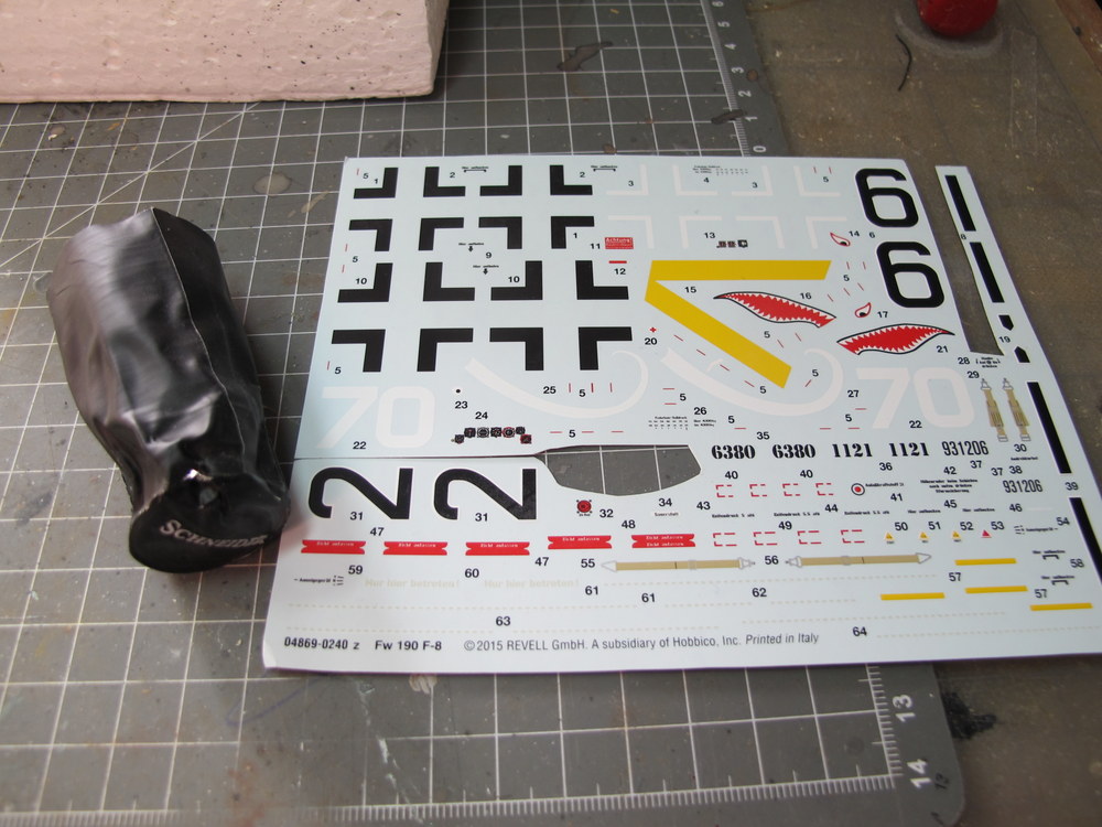

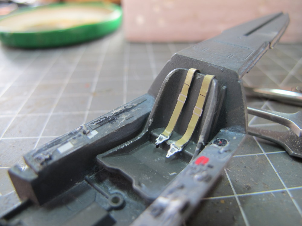

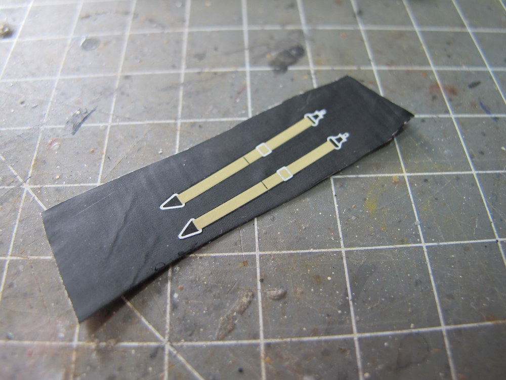

Hier noch ein alter Tipp (Dank an Ex43er für die Belehrung) für all diejenigen Modellbaueinsteiger, die die recht flachen Sitzgurte, die als Decals beiliegen, etwas plastischer erscheinen lassen wollen und sich nicht das Zubehör von Eduard zulegen wollen. Hier hilft mir der Überzieher einer Weinflasche, der hier aus einer dünnen Metallfolie besteht:
Ausgangsmaterial
Ausgangsmaterial
Die abgelösten Decals für die Gurte werden einfach auf die Folie aufgelegt, mit einem Q-Tip angedrückt und abschließend ausgeschnitten:
Aufbringen
Aufbringen
Das sieht nach meinem Empfinden etwas besser aus, als wenn sie einfach flach in der Sitzwanne angebracht werden.
Fertig
Fertig

SharkHH hat geschrieben:. Hier hilft mir der Überzieher einer Weinflasche, der hier aus einer dünnen Metallfolie besteht:
Ist ein alter Modellbau-Tip für alle Arten Gurte, z B Gewehrriemen.

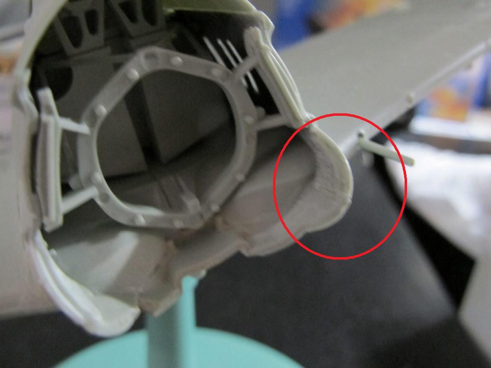

Das einzige "größere" Passproblem hatte ich zwischen Rumpfober- und unterteil am Bug (siehe Kreis). Vermutlich war hier die Spannung zu hoch.
Rumpf
Rumpf
Das Problem löste ich mit Sekundenkleber und Activatorspray. Dann passte auch das.

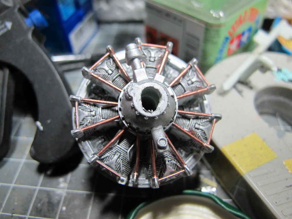

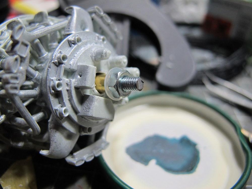

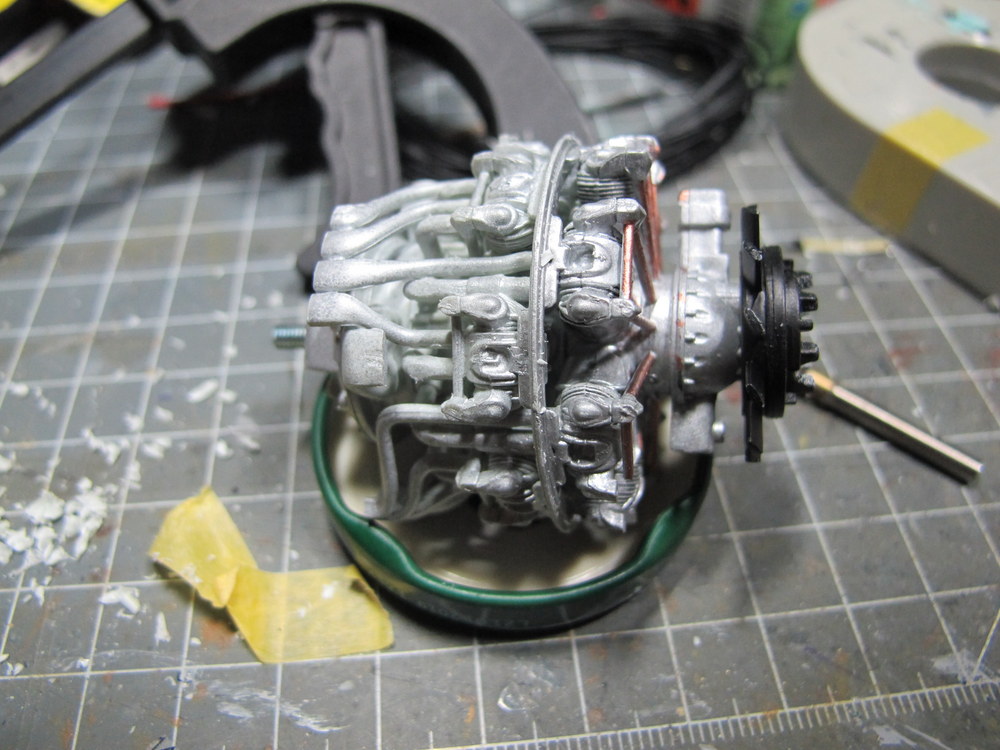

Wie schon vorher beschrieben, scheint der Zusammenbau die Seuche" zu haben. Vor einigen Wochen fiel mir der zusammengebaute Motor runter und die Rotornabe brach ab. Da ich den Propeller aber beweglich bauen wollte, musste ich da mit der groben Kelle bei.
Vorgebohrt
Vorgebohrt
Die Lösung des Problems: Die Restnabe muss raus und wird durch eine eigene Konstruktion aus 4 mm Messingrohr und einem passenden Stück Gewindestange mit 2,8 mm Durchmesser ersetzt. Mit einem 3 mm Bohrer im IXO wurde vorgebohrt und mit einem 4 mm Bohrer wurde der Rest entfernt.
Vorbohren
Vorbohren
Das abgelängte Messingröhrchen passte in das recht große Loch rein und wurde mit Sekundenkleber fixiert.
Einpassen
Einpassen
Die Gewindestange wurde am Ende mit einer passenden Mutter und einer Unterlegscheibe gesichert:
Sicherung
Sicherung
Das Lüfterrad wurde einfach "aufgeschraubt":
Fertig
Fertig

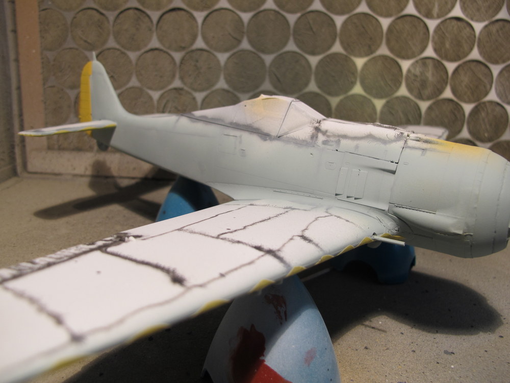

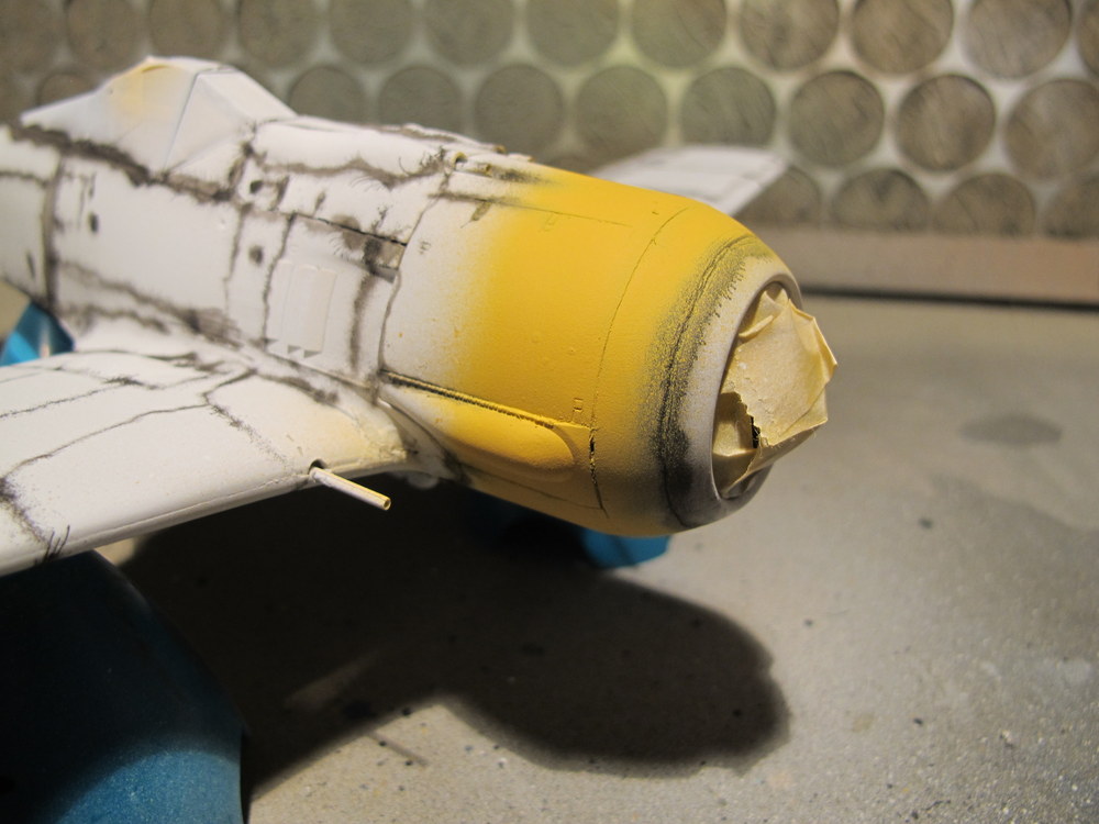

Es geht zu Ende. Nach einigen Unterbrechungen habe ich die letzten zwei langen Wochenenden genutzt, um den "Schlächter" seinem modellbauerischen Ende zuzuführen. Nach dem Zusammenbau ging es weiter mit der Grundierung und der Vorschattierung.
Und ja ich stehe dazu, ich grundiere gern. ;-)
Vorschattieren
Vorschattieren
01 Preshaded.JPG (147.44 KiB) 11894 mal betrachtet
Weiter ging es mit der 12,5 mm breiten "Kokarde" am Bug. Der digitale Messschieber half hier tatkräftig:
The Ring
The Ring
02 Kokarde.JPG (117.8 KiB) 11894 mal betrachtet
Anschließend wurde mit dem in der Bauanleitung angegebenen Hellblau (4 Teile Revell Aqua 49 und 1 Teil Revell Aqua Weiß 05) der erste Lackauftrag vorgenommen:
Hellblau
Hellblau
03 Blau.JPG (117.04 KiB) 11894 mal betrachtet

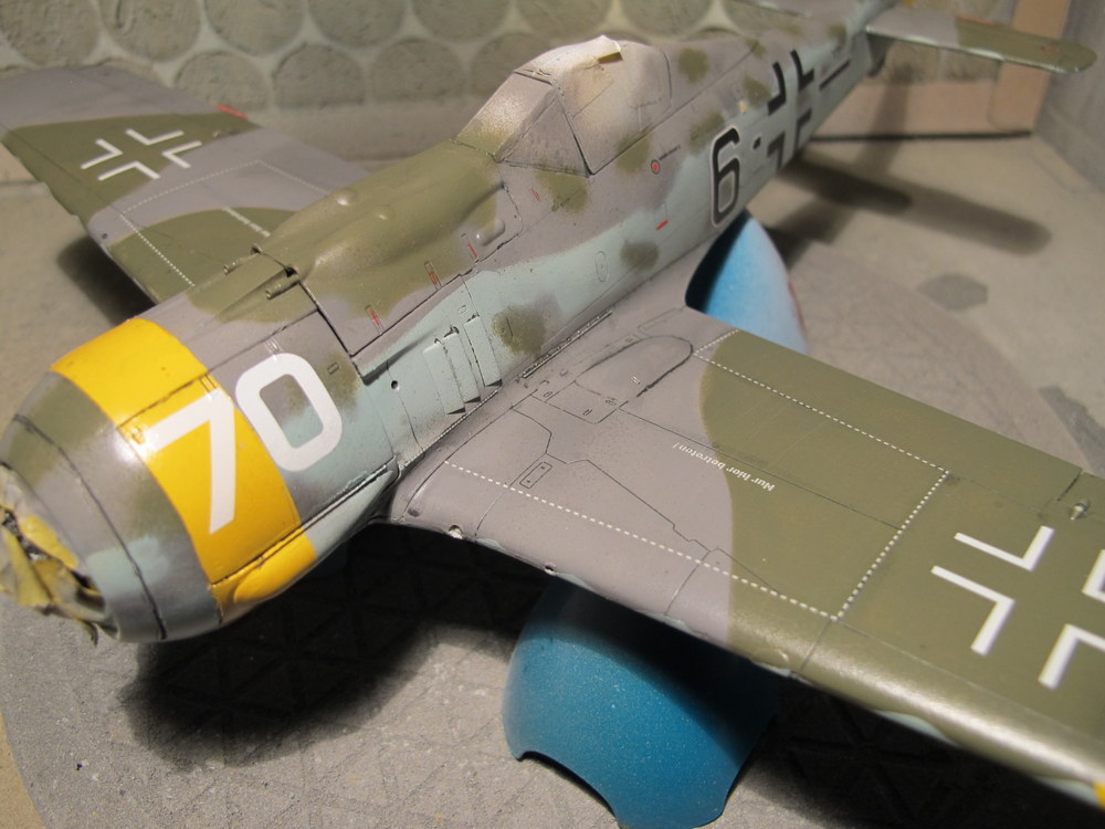

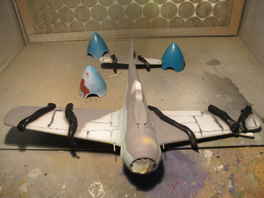

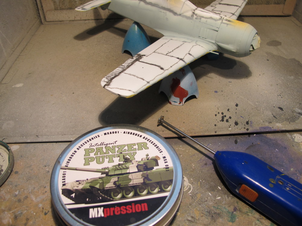

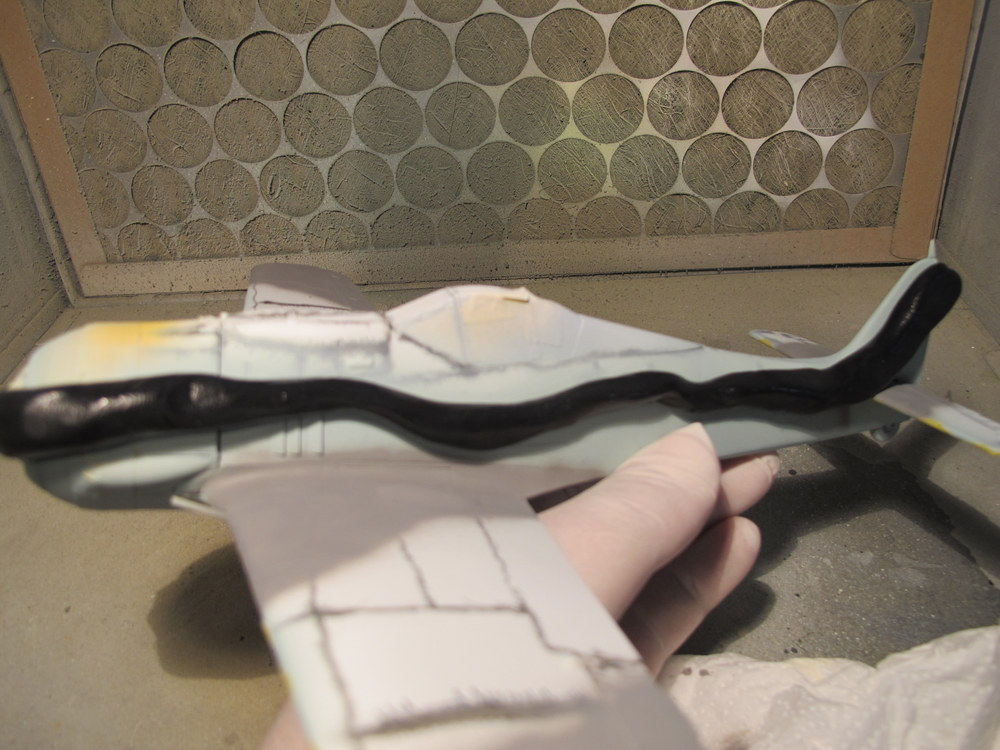

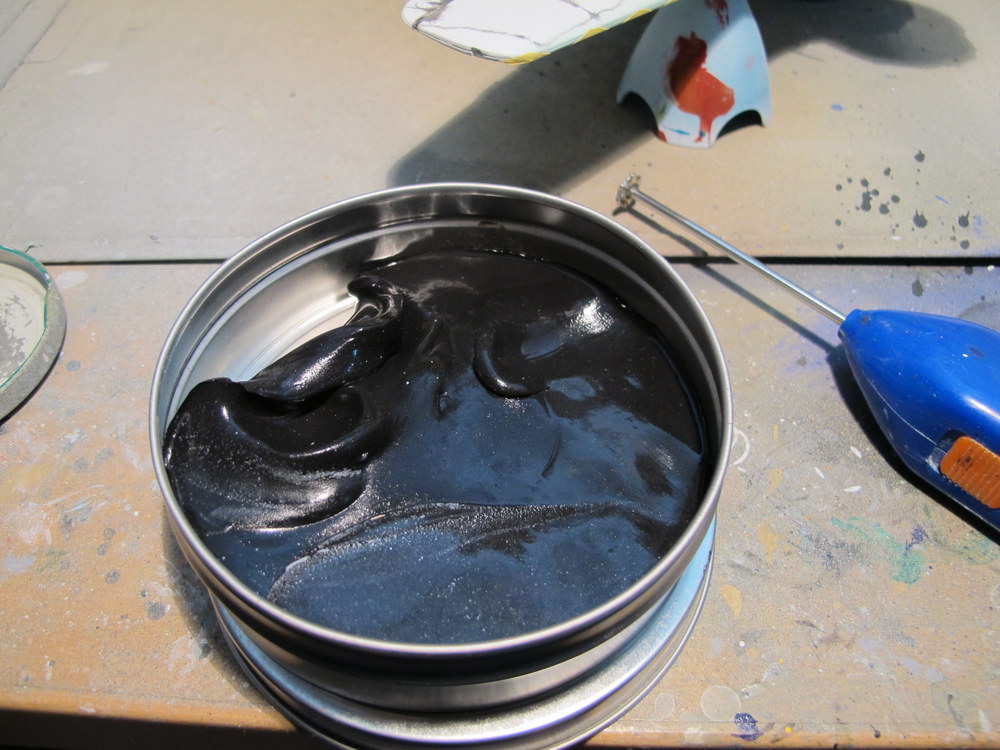

Als nächstes habe ich die erste Tarnfarbe (hier mit etwas Weiß aufgehelltes Mausgrau) aufgetragen. Für das Erzeugen weicher Übergänge nutze ich PanzerPutty:
PanzerPutty
PanzerPutty
04 PanzerPutty.JPG (178.09 KiB) 11894 mal betrachtet
Zur Maskierung ziehe ich ein Stück von der zähen Masse ab und knete es so lange,
Masse
Masse
04 PanzerPutty offen.JPG (171.83 KiB) 11894 mal betrachtet
bis sich eine lange Wurst formen lässt, die ich dann auf dem Modell aufbringe:
Wurst
Wurst
04 PanzerPutty Wurst.JPG (153.26 KiB) 11894 mal betrachtet

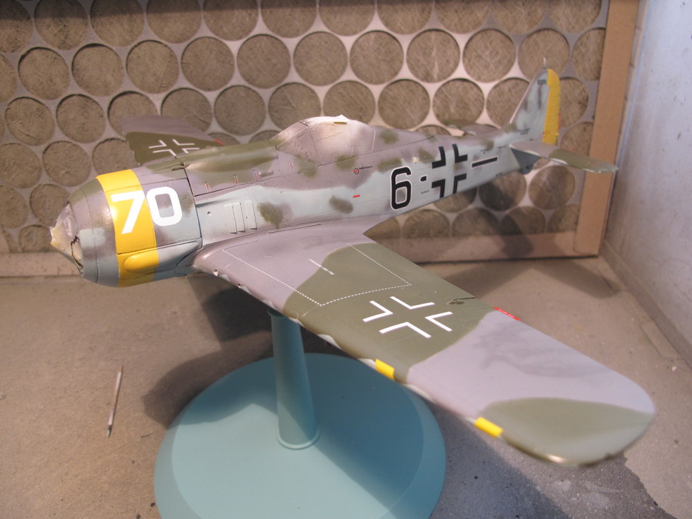

Nachdem die Farbe trocken ist, was bei den Revell Aqua Acrylfarben recht schnell geht, wiederhole ich die Maskierung für den zweiten Tarnanstrich:
Zweite Tarnfarbe
Zweite Tarnfarbe
05 PanzerPutty.JPG (162.48 KiB) 11894 mal betrachtet
Es gibt auch andere Wege und Hilsmittel für weiche Übergänge, aber mit PanzerPutty bin ich sehr zufrieden. Und erstaunlich ist, dass die schwarze Masse die Farbe irgendwie absorbieren muss. Verrückt.
Tarn fertig
Tarn fertig
06 Grundfarbe.JPG (158.84 KiB) 11894 mal betrachtet

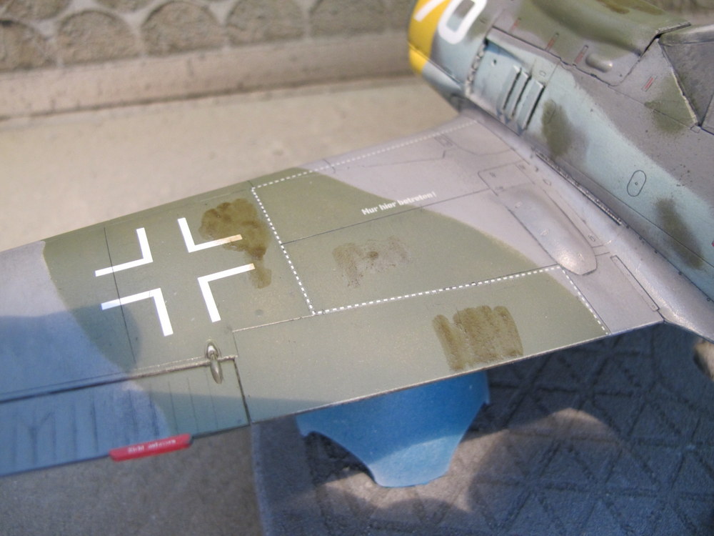

Um etwas mehr Abwechslung in die gleichmäßige Lackierung mit der Airbrush zu bringen, habe ich nicht mit aufgehellter Grundfarbe gearbeitet, sondern mich den Pigmenten aus dem Revell-Set bedient. Diese wurden mit "White Spirit" (geruchsfreies Terpentin aus dem Künstlerbedarf) verdünnt und anschließend aufgebracht:
Pigment
Pigment
11 Washing.JPG (156.37 KiB) 11894 mal betrachtet
Material
Material
11 Washing aufbringen.JPG (125.26 KiB) 11894 mal betrachtet
Abschließend wurde die Farbe in Flugrichtung abgewischt:
Nach dem Verschmutzen
11 Washing fertig.JPG (119.15 KiB) 11894 mal betrachtet

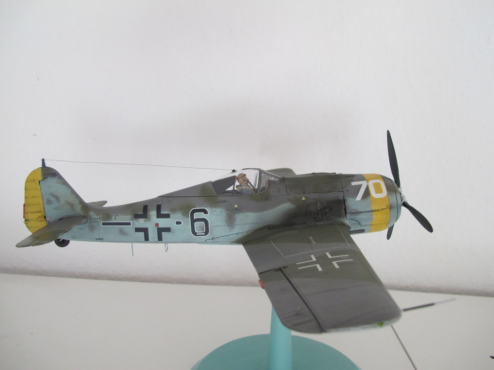

OK, man sieht nicht allzu viel, aber man kann es erahnen. Zum Schluss wurden noch kleinere Abnutzungen und Verschmutzungen aufgebracht. Für die Abgasfahnen habe ich zum ersten Mal Tamiya Smoke verwendet. Die Kleinteile wurden montiert und die Zuladung angebracht. Als alter Haifreund kam ich nicht umhin, die beiliegenden Decals zu verwenden:
Bombe
Bombe
20 Bombe.JPG (80.26 KiB) 11894 mal betrachtet

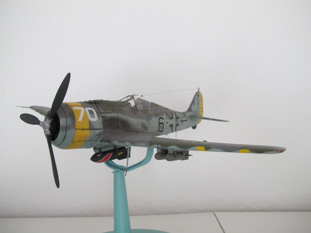

Das gefällt mir dann doch nicht so. Die mittlere Bombe werde ich durch einen Abwurftank ersetzen. Nun ist der Bausatz fertig:
Von vorne
Von vorne
16 von vorn links.JPG (64.91 KiB) 11894 mal betrachtet
Von links
Von links
17 von links.JPG (65.49 KiB) 11894 mal betrachtet
Von rechts
Von rechts
19 von rechts.JPG (70.9 KiB) 11894 mal betrachtet
Na gut, fast. Wegen der Propellernase habe ich mich nochmal an die Abteilung X gewandt und hoffe, den Schlußstein demnächst in den Händen halten zu können. Dann wird es noch einen Galerie-Beitrag geben.
Mein Fazit bis hierher: Mit meinem ersten "fliegenden" Flieger bin ich recht zufrieden und es wird sicherlich nicht mein letzter sein.
Die Passgenauigkeit des Bausatzes war sehr gut. Für das, was der Bausatz an Innenleben bietet, ist die von mir gewählte "fliegende" Darstellung eigentlich zu schade, weil viele schöne Details verschwinden.
Happy Modelling überall und eine schöne kurze Woche.

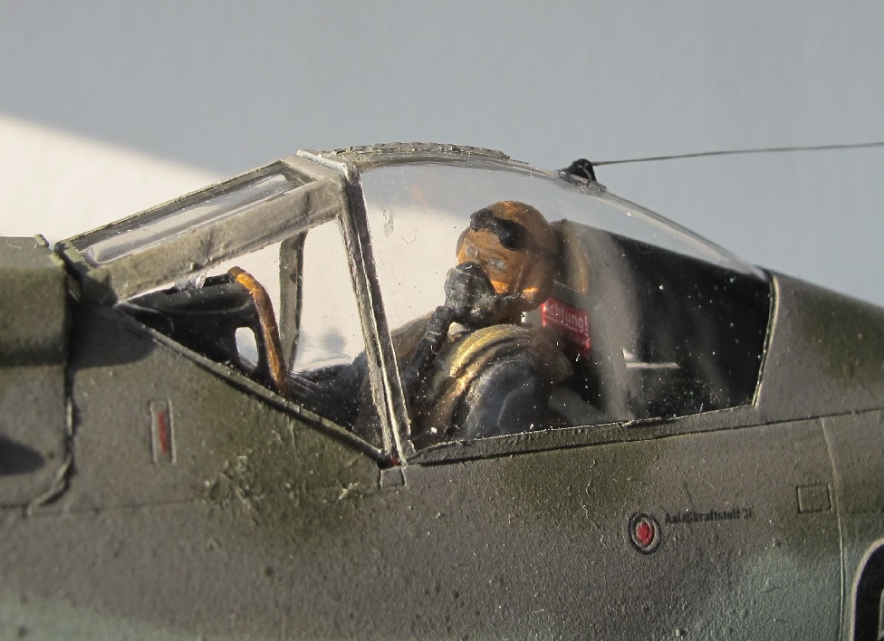

Besten Dank. Einen hab ich noch. Mein "Hans-guck-in-die-Luft", dem doch der Schrecken ins Gesicht geschrieben steht...
Nun harre ich der Dinge, die da hoffentlich bald kommen.
