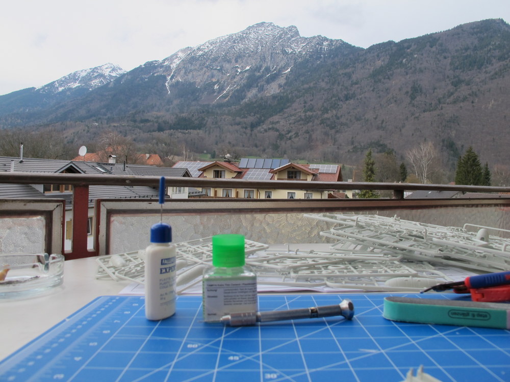

Mein derzeitiger Bastelplatz verspricht entspanntes Arbeiten:
Bastelaussichten

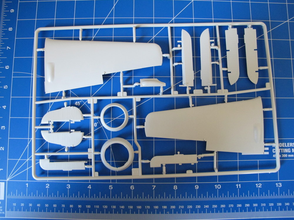

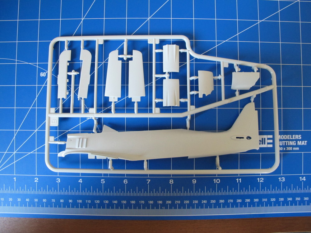

Zunächst ein kurzer Blick auf den Packungsinhalt: Die 13 Spritzlinge (K+L sind jeweils doppelt vorhanden sind im hellgrauen Kunststoff gehalten. Soweit ich das als Laie beurteilen kann, sind die Teile sauber gespritzt.
Spritzling A
Spritzling A
Spritzling A.jpg (195.86 KiB) 14764 mal betrachtet
Spritzling B
Spritzling B
Spritzling B.jpg (190.34 KiB) 14764 mal betrachtet
Spritzling C
Spritzling C
Spritzling C.jpg (191.05 KiB) 14764 mal betrachtet
Spritzling D
Spritzling D
Spritzling D.jpg (198.29 KiB) 14764 mal betrachtet
Spritzling E
Spritzling E
Spritzling E.jpg (180.13 KiB) 14764 mal betrachtet
Spritzling F
Spritzling F
Spritzling F.jpg (275.22 KiB) 14764 mal betrachtet
Lediglich bei den Klarsichtteilen war eine leichte Fischhaut zu verzeichnen.

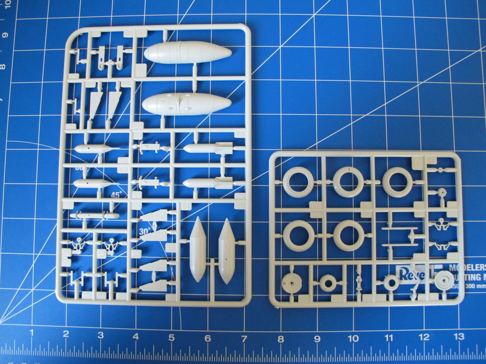

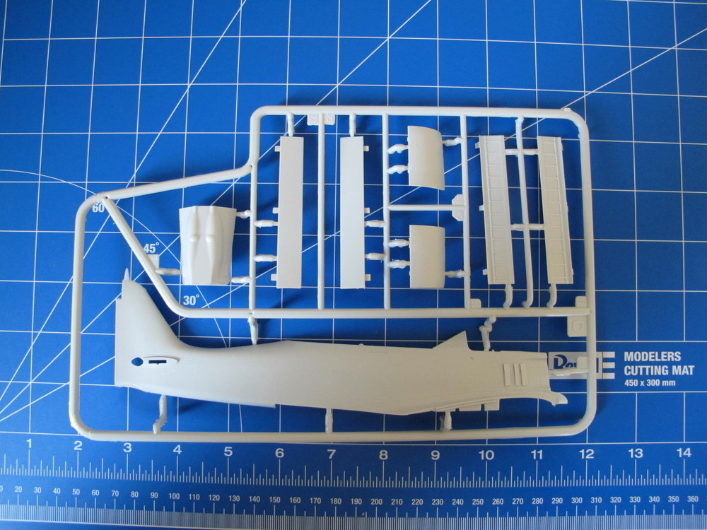

Die Spritzlinge K und L sind wie erwähnt doppelt vorhanden:
Spritzlinge K und L
Spritzlinge K und L
Spritzling KL.jpg (215.05 KiB) 14764 mal betrachtet

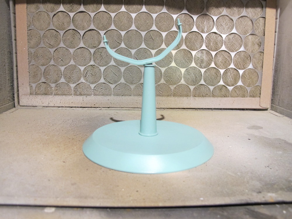

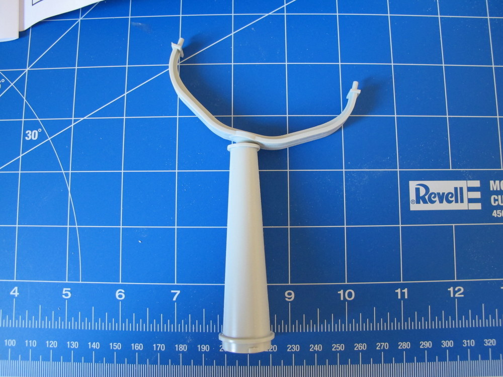

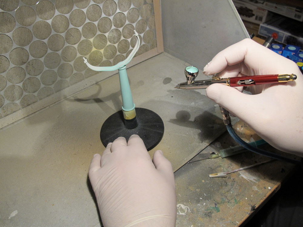

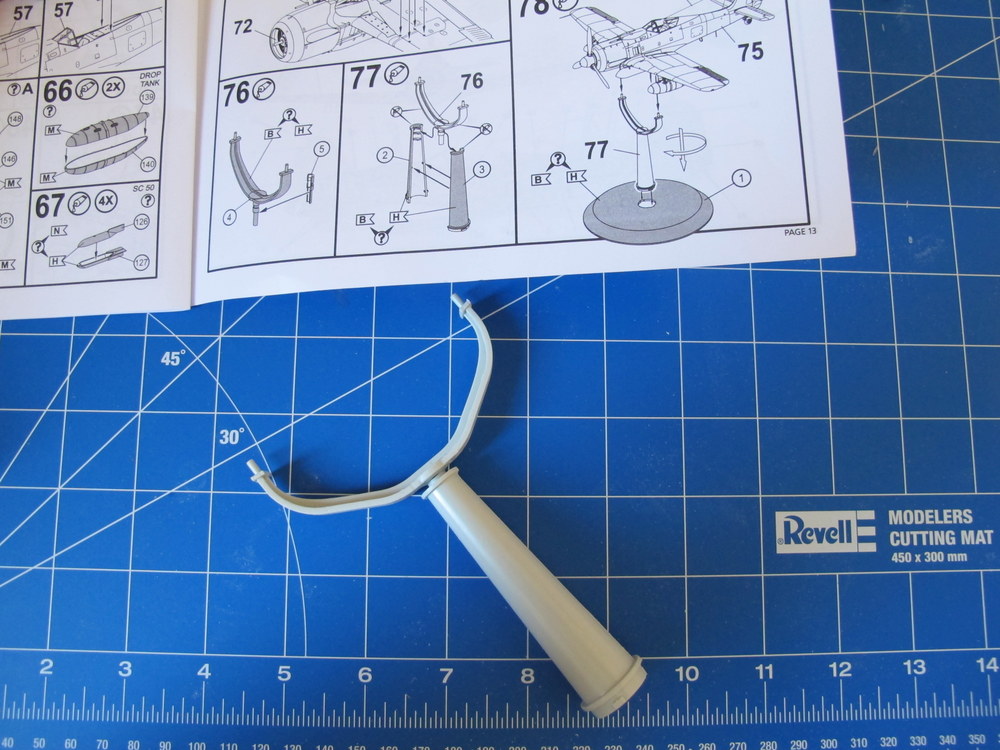

Angefangen habe ich mit dem Displayständer. Zunächst dachte ich, die Aufnahme lässt nur eine Stellung zu. Musste dann aber beim Zusammenbau lernen, dass sich das obere Teil in verschiedenen Anstellwinkeln positionieren lässt:
Displayständer
Displayständer
Step 77.jpg (181.03 KiB) 14760 mal betrachtet
Schräg
Schräg
Step 77B.jpg (161.68 KiB) 14760 mal betrachtet
Ich war gedanklich schon bei einer Neukonstruktion mit Kugelgelenk. Das kann ich mir dann doch erstmal sparen.

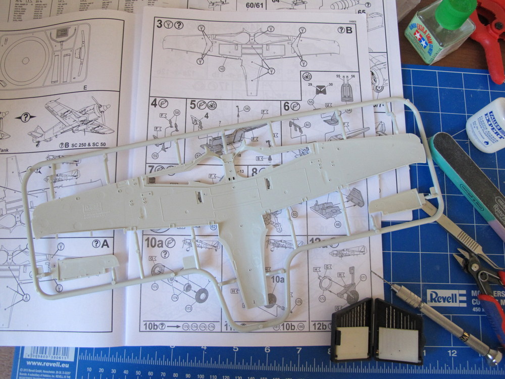

Weiter ging es mit der Entscheidung, welche Variante ("A" mit Zusatztanks oder "B" mit maximaler Waffenzuladung) man bauen möchte. Ich habe mich für "B" entschieden und habe dafür die notwendigen Löcher gebohrt:
Bohren
Bohren
Step 03.jpg (199.15 KiB) 14760 mal betrachtet
Wie in anderen Bausätzen auch, fehlt auch hier die Angabe des Bohrdurchmessers in der Bauanleitung. Allerdings sind die Bohrlöcher so gut hervorgehoben, dass man keine Durchmesserangabe benötigt. Da hilft ein gutes Augenmaß.

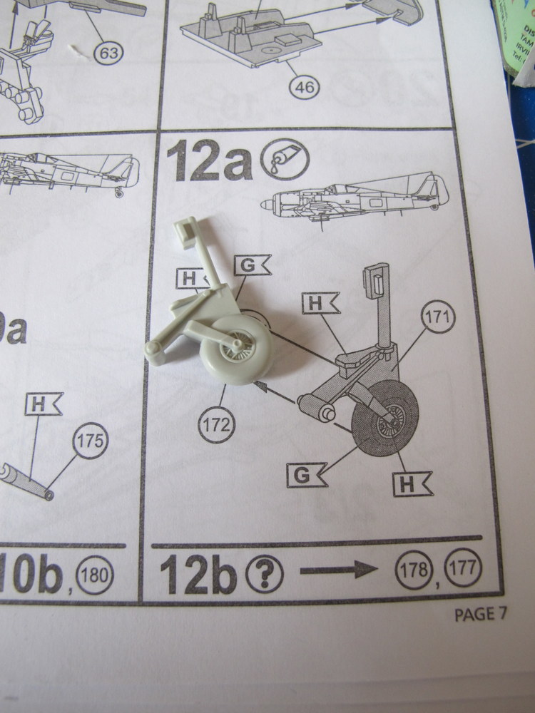

Weiter ging es mit dem Zusammenbau kleinerer Baugruppen (Step 9 und 12):
Step 09.jpg (161.48 KiB) 14760 mal betrachtet
Spornrad
Spornrad
Step 12.jpg (139.97 KiB) 14760 mal betrachtet
Für das Spornrad sowie die Cockpithauben bietet Revell verschiedene Varianten an. Schön wäre es hier, wenn es eine Erklärung dazu geben würde, für welche Version welche Variante benötigt wird. Der nicht so belesene Modellbauer, zu denen ich mich auch zähle, könnte hier ein paar Hinweise gebrauchen.

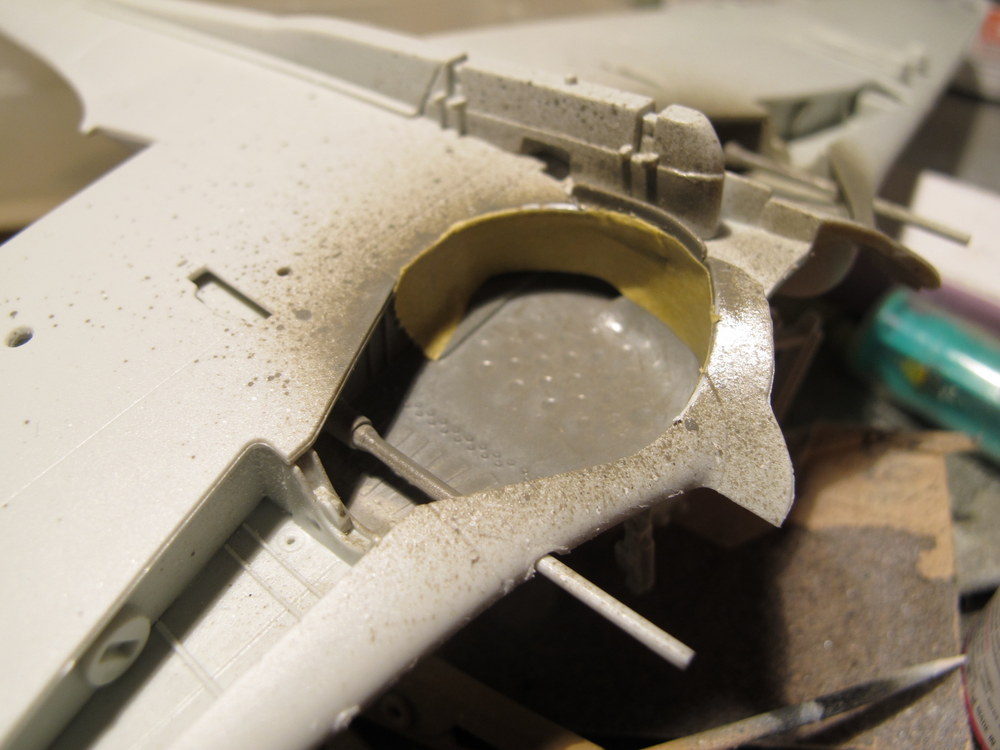

Weiter ging es mit dem Rumpfinnenleben in den Baustufen 19-21:

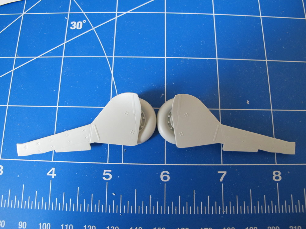

Radabdeckungen
Radabdeckungen
Step 19-20-21.jpg (170.9 KiB) 14760 mal betrachtet

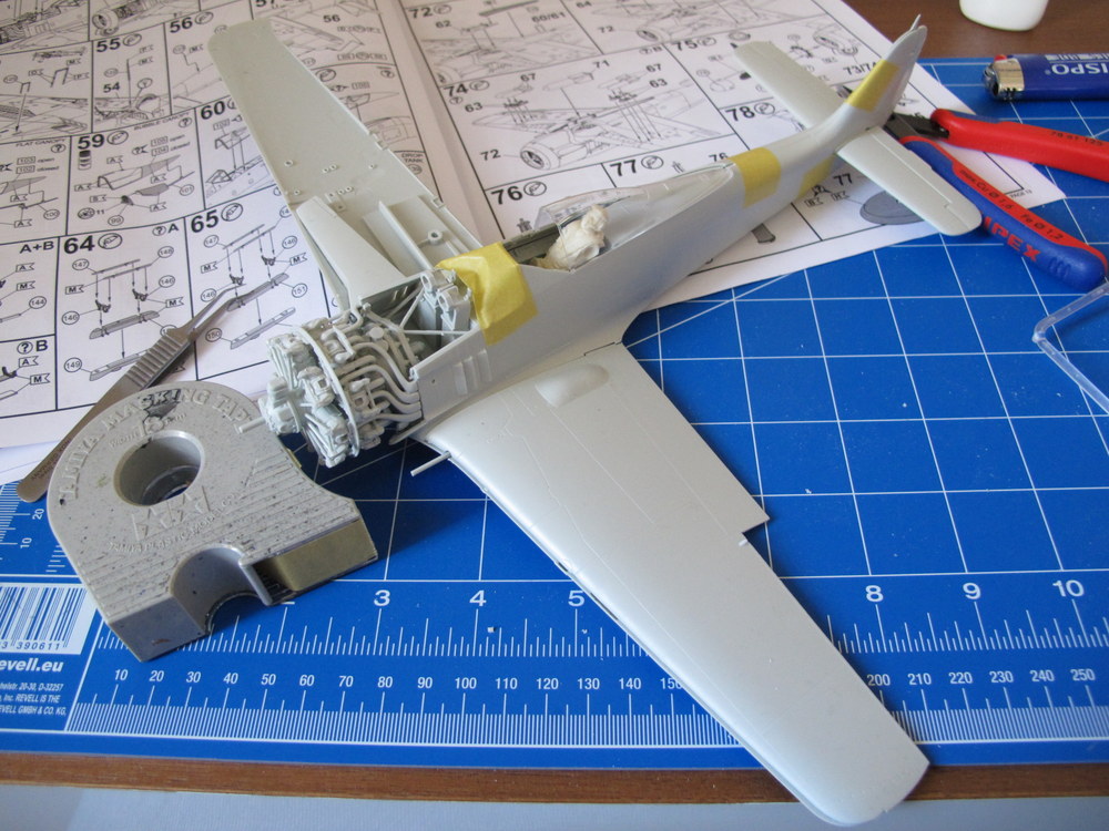

Die erste Trockenanpassung war sehr vielversprechend:
Step 25
Step 25
Step 25 - Trockenanpassung.jpg (169.31 KiB) 14760 mal betrachtet

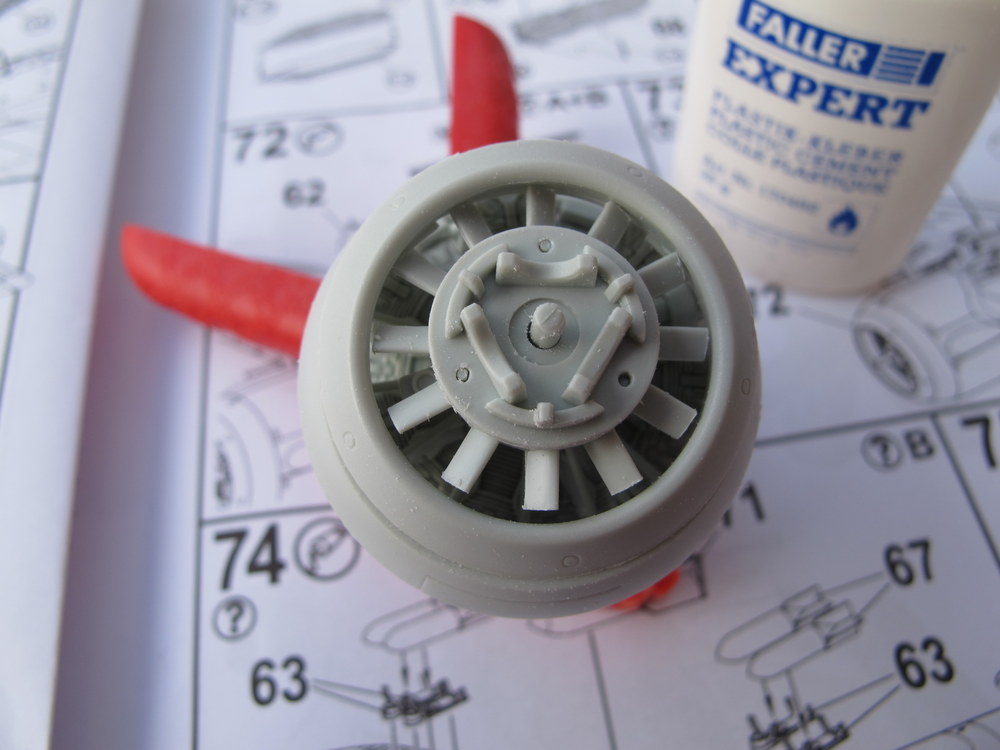

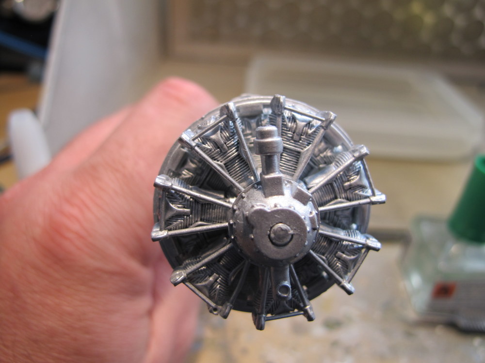

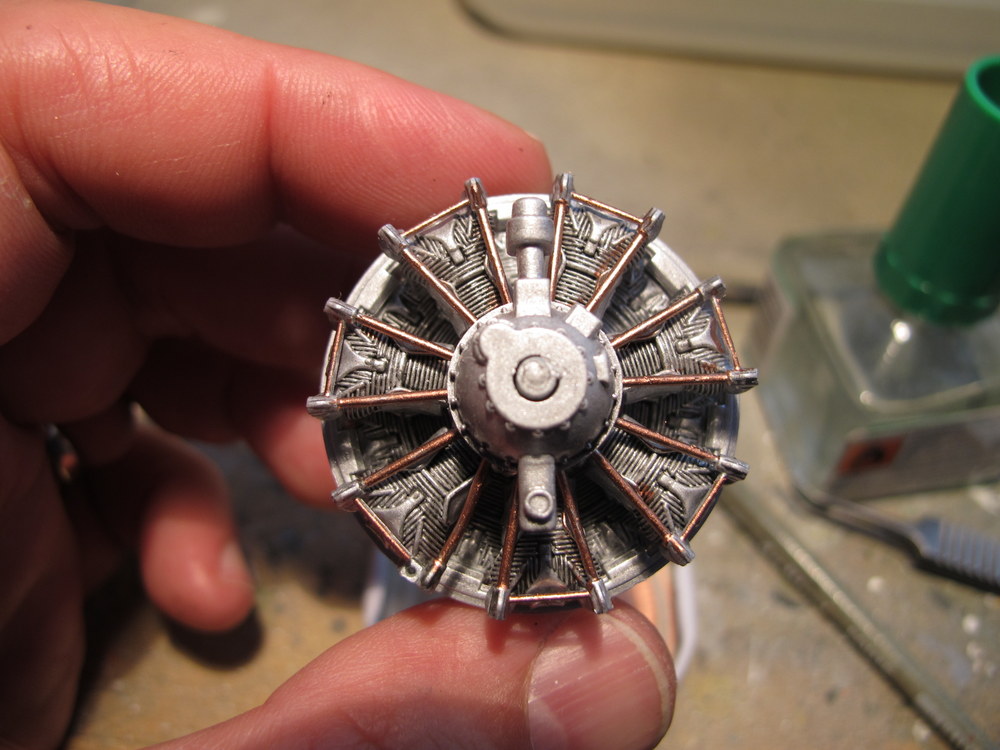

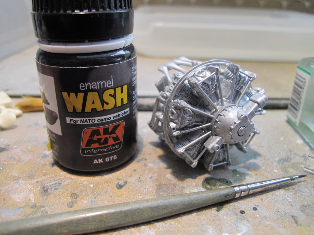

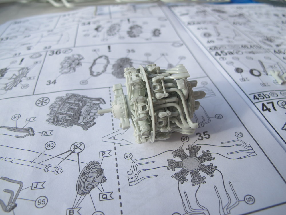

In den Bauschritten 34-37 wurde der Motor zusammengefügt:
Motor
Motor
Step 34-35-36-37.jpg (148.37 KiB) 14760 mal betrachtet

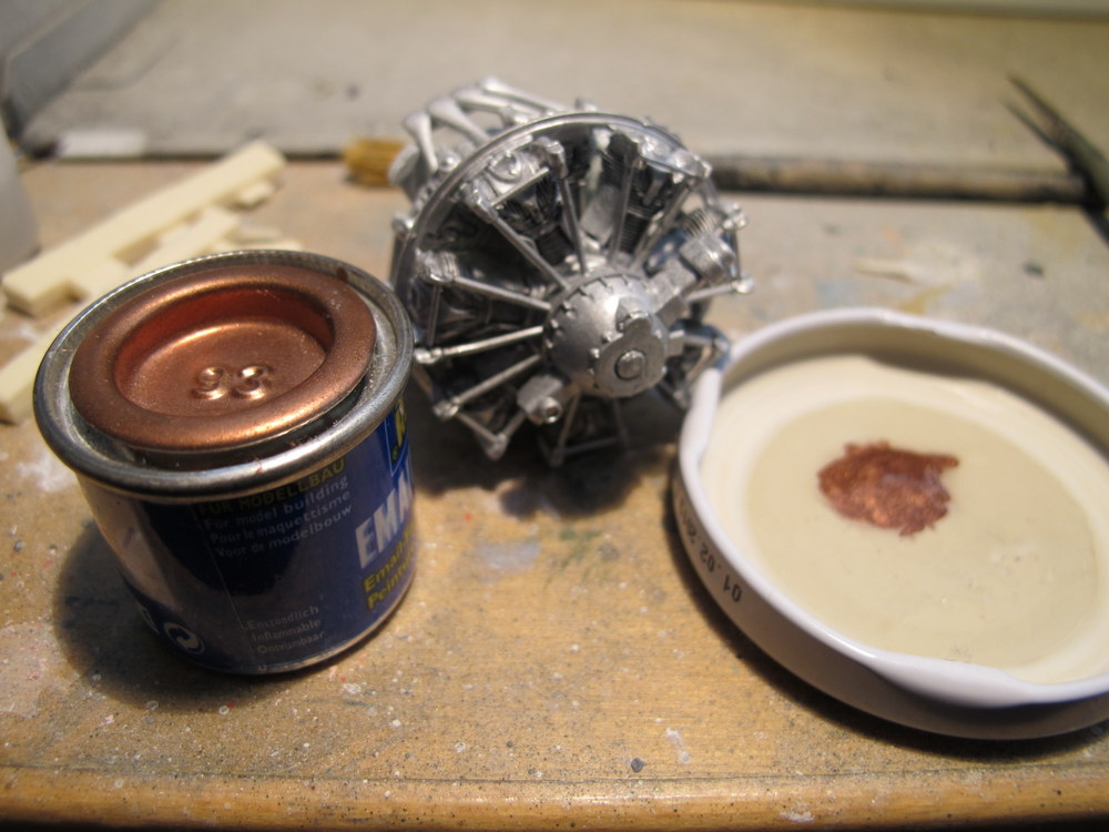

Wirklich toll detailliert. Nur wird nachher leider nix mehr davon zu sehen sein. Eins fügt sich zum anderen. Die Passgenauigkeit ist in meinen Augen hervorragend.
Motor und Rumpf
Motor und Rumpf
Step 39 - Trockenanpassung.jpg (193.14 KiB) 14760 mal betrachtet

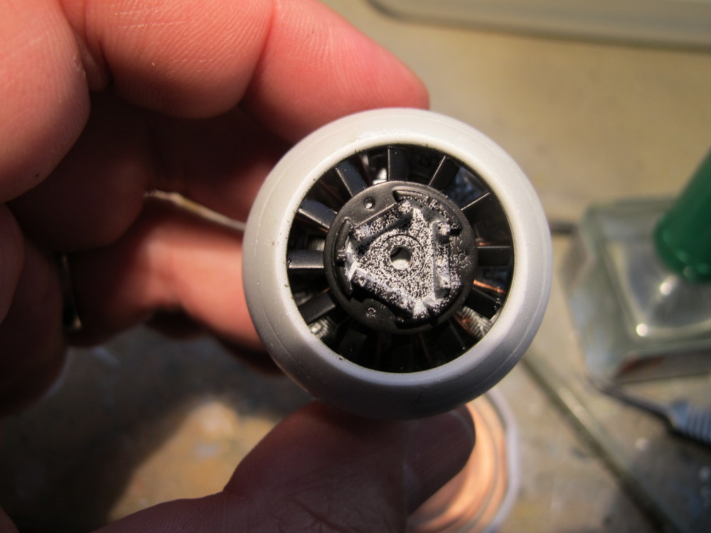

Damit man nachvollziehen kann, was man nachher im "Flug" vom Motor sehen wird, hier mal ein kleiner Vorgeschmack:
Motor von vorne
Motor von vorne
Step 48-75.jpg (101.17 KiB) 14760 mal betrachtet

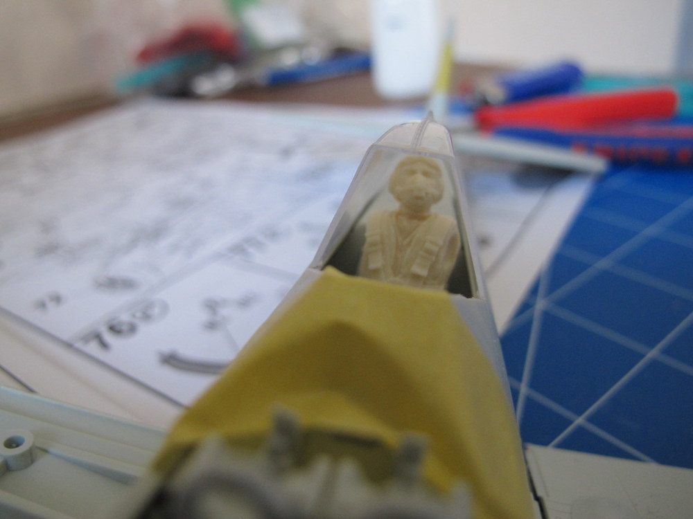

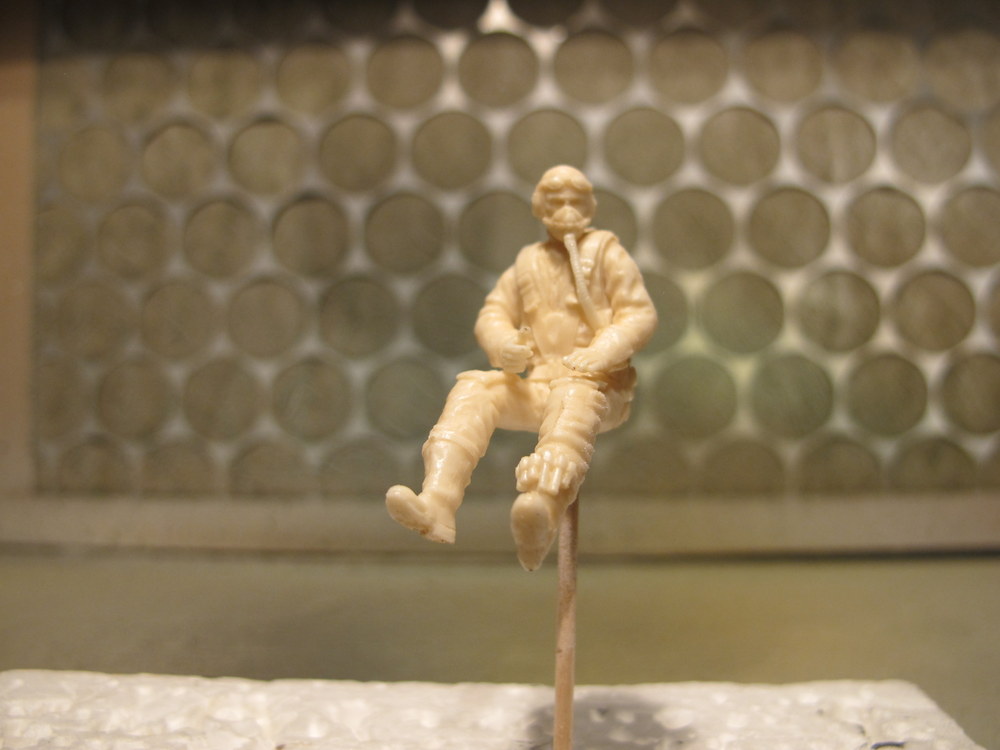

Ebenfalls sehr angetan bin ich davon, dass die Pilotenfigur in die Kanzel passt:
Pilot
Pilot
02 Pilot B.jpg (124.06 KiB) 14758 mal betrachtet

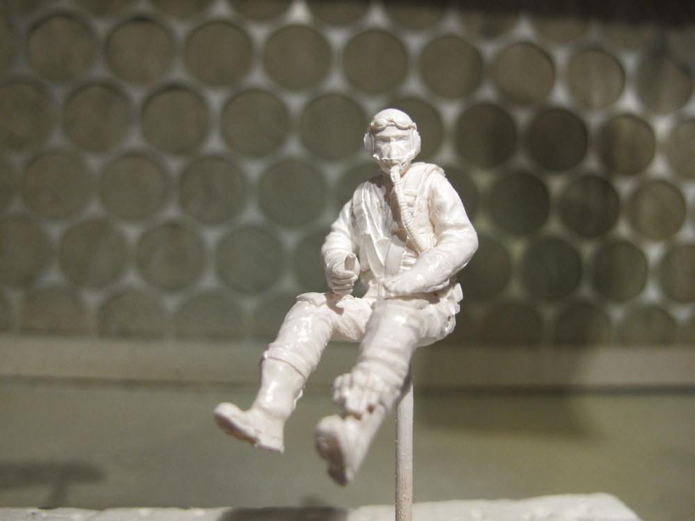

Der "Bausatz" des Piloten besteht aus Resin und ist sehr fein detailliert. Man kann zwischen zwei Köpfen (entweder "fliegend" mit Pilotenhaube oder stehend mit Frisur) wählen und kann für die Arme zwischen zwei Varianten wählen (entweder mit Mütze winkend oder die Hand am Steuerknüppel). Knapp 10 € in der Bucht waren mir es wert:
02 Pilot.jpg (157.61 KiB) 14758 mal betrachtet

Daß solch schön detaillierte Motoren im Nirvana verschwinden ist schade, leider sehen die Hersteller üblicherweise keine einfachen Kulissenteile für nicht eingebaute Motoren vor sodaß man den schönen Motor leider nicht separat darstellen kann.

Was die Motorthematik angeht bin ich voll und ganz bei dir Panzerchen, auf die Höhe treibt es da im besonderen ein Fernöstlicher Hersteller!

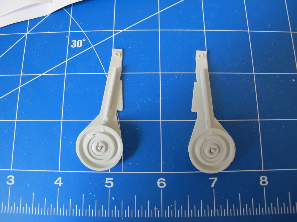

Das Fahrwerk im eingeklappten Zustand habe ich noch zusammengebaut:
FW01
FW01
Das bisschen Reifen, was nach dem Einbau noch zu sehen sein wird, werde ich mit der Gummireifenfarbe von Modelmaster anmalen:
Viel sieht man später eben nicht:

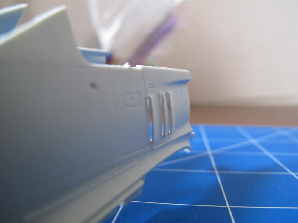

Dann habe ich noch die seitlichen Schlitze (vermutlich eine Art Abgasdiffusor) noch nachgearbeitet:
Diffusor
Diffusor

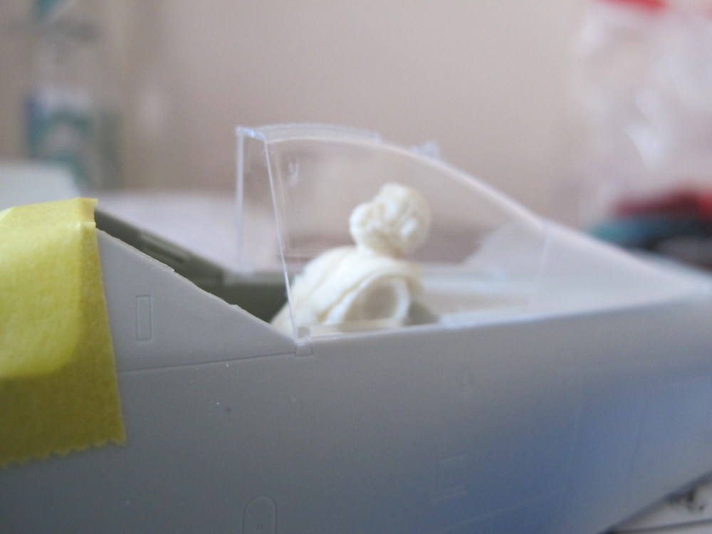

Zum Schluss habe ich noch das Cockpit trocken eingepasst, um mal zu schauen, wie sich der Pilot so macht:
Pilot
Pilot
Macht sich ganz gut. Und mit dem Kopf stößt er auch nirgendwo an:

Die seitlichen Abgaskiemen würde ich an Deiner Stelle noch weiter ausdünnen !
Ich glaube das lohnt sich !
Warum glotzt der Pilot so in die Höhe ???? :shock:
SharkHH
Beiträge: 893
Been thanked: 11 times
panzerchen hat geschrieben:Warum glotzt der Pilot so in die Höhe ???? :shock:
Weil er´s kann. ;-)
Im wesentlichen dürfte die etwas entspannte Sitzhaltung daran liegen, dass ich die Passprobe ohne Beine gemacht habe und der Torso im Sitz nach vorne gerutscht ist. Das werde ich noch ändern. Hab ich zumindest vor.

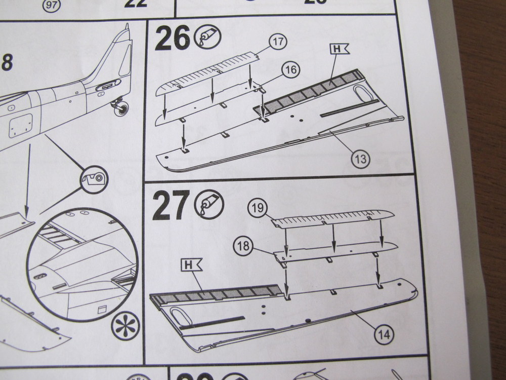

Wenn man die geschlossene Darstellung, für die man sich in Baustufe 29 entscheiden kann, wählt, macht das vorherige Anmalen keinen Sinn, weil man davon später nichts sieht.

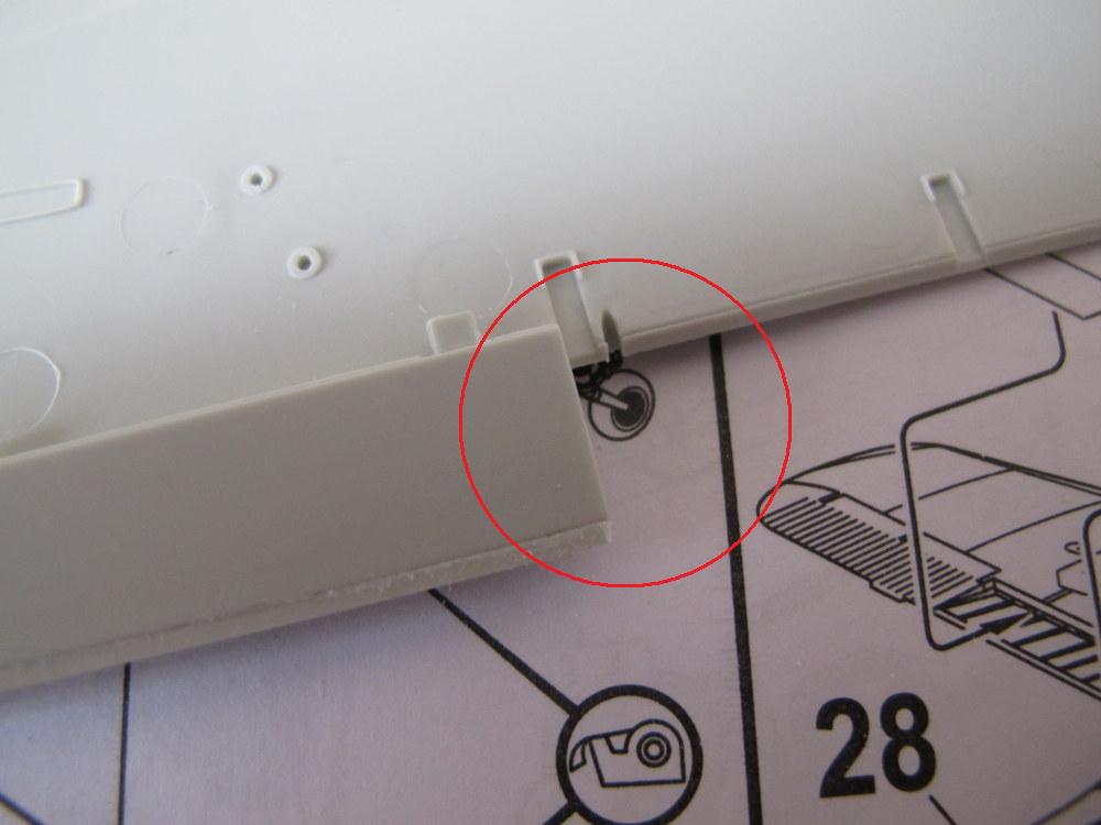

Da ich schon vorbauen will, habe ich die Flaps bereits an den Tragflächen befestigt. Hierbei ist darauf zu achten, dass das Bauteil zur Tragflächenmitte bündig abschließt und auf der Rumpfseite leicht übersteht:

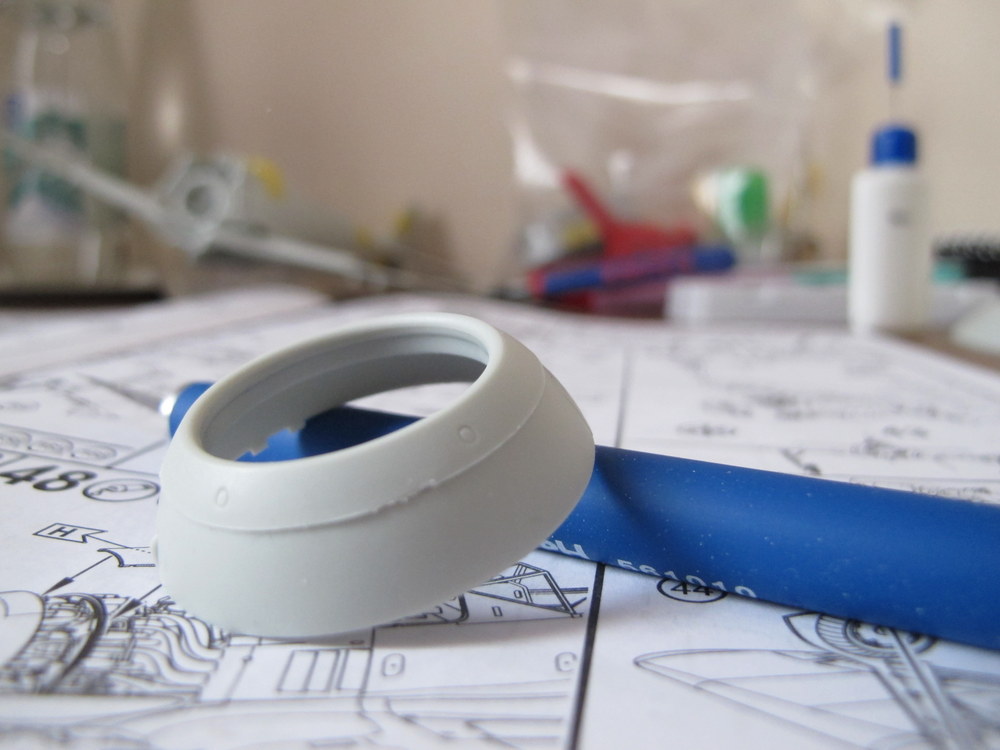

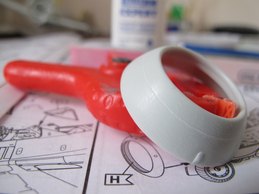

War ich bis hierher von der Passgenauigkeit des Bausatz begeistert, war ich von der vorderen "Motorabdeckung", die aus zwei Teilen besteht, enttäuscht.
Motorabdeckung
Motorabdeckung
Das Teil 35 wollte so gar nicht mit dem Bauteil 36 zusammenpassen. Also habe ich zunächst die 4 "Haltelaschen" an der Innenseite von Teil 36 entfernt:
Teil 36
Teil 36
Anschließend passten die beiden Teile schon besser zusammen, so dass sie verklebt werden konnten:
35+36 geklebt
35+36 geklebt
Da hier immer noch ein Übergang zu verzeichnen war, habe ich die Nagelfeile aus dem Kosmetikbedarf bemüht. Diese verfügt über 6 Schleifseiten unterschiedlicher Körnung und eignet sich hervorragend für das Nachbearbeiten:
Feile 1
Feile 1
Mit Seite 1 wird grob vorgearbeitet, mit den Seiten 3 und 4 wird es dann schon deutliche glatter.
Feile 2
Feile 2
Wer etwas vorsichtiger zu Werke gehen will, nimmt Seite 2. Mit den Seiten 5 und 6 geht es dann an den Feinschliff. Ich benutze dieses Werkzeug z.B. auch um den Grat von Cockpitkanzeln zu entfernen.

Rambazanella!
Beiträge: 120
Registriert: So 31. Aug 2014, 17:45
Einen leichten Grad bzw. eine leichte Stufe kannst du hier ruhig stehen lassen da der Panzerring m.W. nach immer leicht überstand.
Bündig wäre hier m.E. über das Ziel hinaus geschossen.

Beiträge: 2529
Wohnort: Neckarsulm
Genau so ist es leider !
Der Panzerring des Ölkühlers sollte als eigenes Bauteil wahrnehmbar sein !
Sieht man hier recht gut. Der Absatz gehört dahin:
https://upload.wikimedia.org/wikipedia/ ... _190_F.jpg
Auf manchen Bildern steht der Ring sogar noch weiter über.
SharkHH
Beiträge: 893
Dann schau mer mal, was man mit Messer und Farbe noch so hinkriegt. Vielen Dank für die Hinweise. Man lernt halt nie aus.

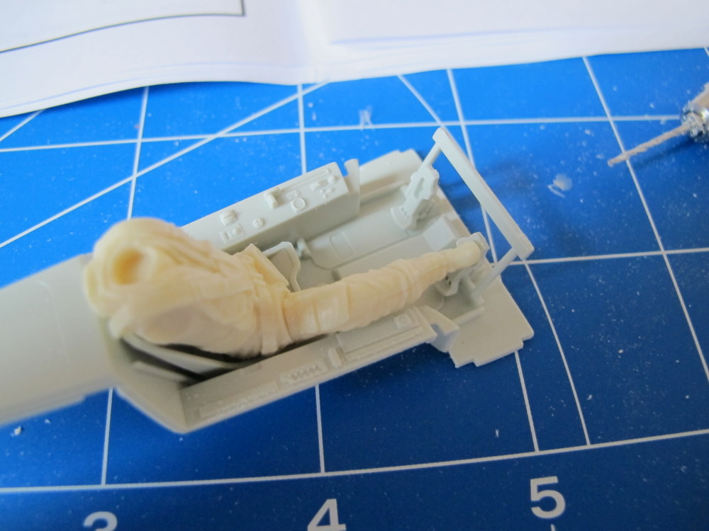

Nach der sicheren Rückkehr in die heimischen Gefilde (mit allen anderen, die aus den Osterferien zurückfuhren), endete die erste Bauwoche mit Beginn der Lackierung. Hierbei hielt ich mich an die Vorgaben, die Revell in der Bauanleitung angibt. Der grundlegende Farbauftrag wurde mit den Revell Aquas und der Airbrush vorgenommen. Los ging es mit der Cockpitwanne. Nachdem diese getrocknet war und auch die ersten Decals aufgebracht wurden, passte ich die Pilotenfigur ein:
Pilot
Pilot
@Panzerchen: Jetzt starrt der "Hans-guck-in-die-Luft" nicht mehr so nach oben. ;-)
Er macht sich ganz gut in der Wanne:

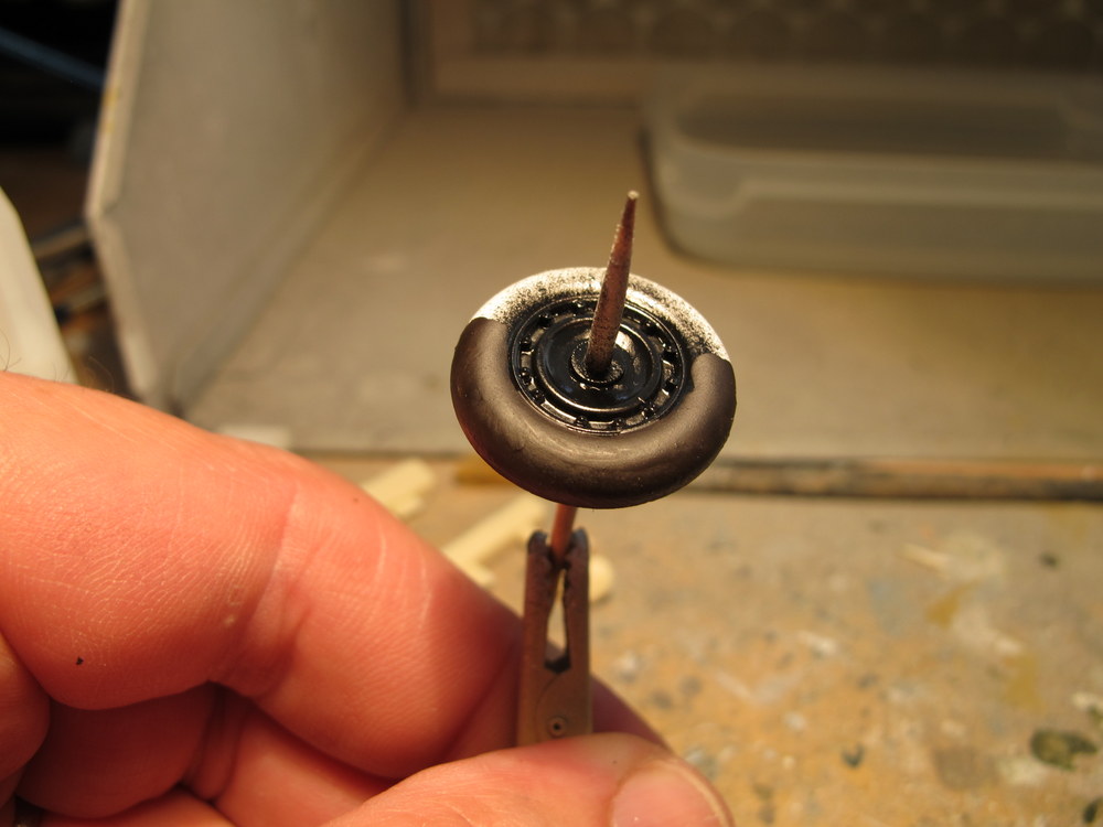

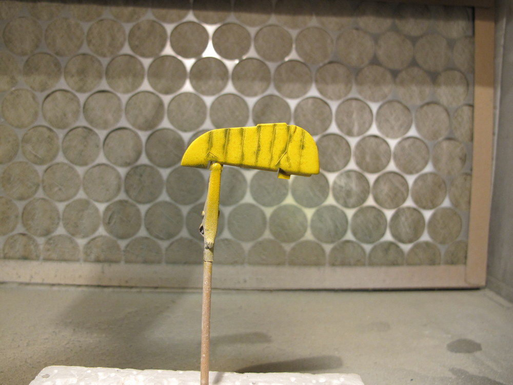

Weiter ging es mit dem Spornrad und den Reifen des Hauptfahrwerks:
Spornrad
Spornrad
Reifen
Reifen

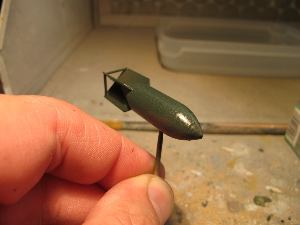

Die SC250 Abwurfbombe wurde auch lackiert:
SC250
SC250
Hier überlege ich noch, ob ich meinem Nickname eine Referenz erweise und die Decals aufbringe oder eben nicht.
Weiter ging es mit dem Motor. Dieser wurde in Aluminium "grundiert":
Motor
Motor
Nach dem Trocknen und einem Klarlacküberzug wurde dem ganzen etwas "Tiefe" verliehen, in dem ich die Rippen mit einem Washing von AK Interactive überzog:
Ausgangsmaterial
Ausgangsmaterial
Fertig
Fertig
Zum Abschluss wurden noch die "Ich weiß nicht was es ist, aber es stand in der Bauanleitung" mit Kupfer 93 bemalt:
Vorbereitung
Vorbereitung
Motor fertig
Motor fertig
Sieht doch ganz ordentlich aus. Auch wenn, wie zuvor bereits erwähnt, hinterher nicht mehr viel davon zu sehen sein wird:
So sieht es aus
So sieht es aus

Kupfer, das knappe und wertvolle Buntmetall für die simplen Schutzrohre der Ventilstößelstangen ?
Das irritiert mich !
Ich würde eher mattschwarz ( Kleinteilelack ) lackierte Stahlrohre oder Aluminiumrohre erwarten.
Die nehmen ja keine Kräfte auf und sind praktisch nur eine Umhüllung der Stößelstangen und tws. Ölrückführungen.
Nunja, vielleicht irre ich mich ja auch und es ist authentisch...... :?:

Weiter geht es mit Kleinkram, der halt auch irgendwann ansteht. Zunächst habe ich den Ständer nass abgeschliffen, um eine möglichst glatte Oberfläche zu erzeugen. Da ich den Flieger fliegend darstellen will, fand ich es spannend, mich für die Farbgebung am "Hamburger Himmel im Sommer" zu orientieren. Keinen Spott, bitte. Hier scheint auch mal die Sonne und Sommer in Hamburg ist immer vom 01.07. bis Anfang Juli.
Hierzu wählte ich aus 3 Revell Aqua Farben blau, die irgendwie zu "Himmelblau" verschmelzen könnten:
3 Farben blau
3 Farben blau
Für die Lackierung habe ich das obere Segment des Ständers mit Tape an einem kleinen Drehteller befestigt und anschließend mit der Airbrush lackiert:
Lackieren
Lackieren
Ich habe den Hinweis aus dem Forum beherzigt und keine Grundierung verwendet. Hat auch geklappt. Versiegelt wurde mit Revell Aqua Klarlack Glänzend 01. Mit dem Ergebnis bin ich soweit zufrieden:
Fertig
Fertig
Das zuvor in Gelb RLM 04 von Gunze/Mr. Hobby lackierte Seitenruder erschien mir etwas grell:
Vorher
Vorher
Dies wurde durch Revell Aqua Gelb 15 matt zunächst übernebelt und anschließend mit aufgehelltem Gelb 15 noch abgestuft:
Nachher
Nachher

Die montierten Fahrwerke inkl. Abdeckung und Reifen habe ich dann am Rumpf angebracht. Die Reifen hatte ich vorher mit Tape abgedeckt.
Montiert
Montiert
Zum Schluss habe ich noch meinen Piloten "Hans-guck-in-die-Luft" gewaschen (mit einer alten Zahnbürste und Ja! Glasrein wurde er abgeschruppt)
Hans vorher
Hans vorher
und zum Schluss mit Revell Aqua Grundierung vorbehandelt:
Hans später
Hans später
"Und warum, und warum, und warum?" wird sich manch einer fragen, da ich doch zuvor auf die Grundierung verzichtet habe. Das liegt daran, dass ich in dieses Resin, aus dem die Figur hergestellt ist, wenig Vertrauen hinsichtlich der Anhaftung der Farbpigmente habe. Ich habe da an anderer Stelle schon schlechte Erfahrungen mit Resin gemacht. Deshalb verfalle ich hier auf alte Verhaltensmuster zurück.
Happy Modelling allerorten.
