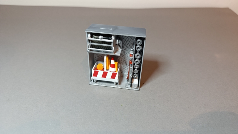

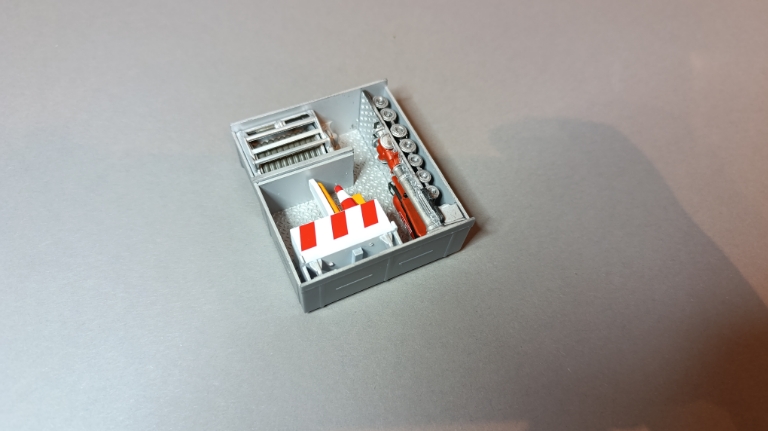

Also das Projekt zeigt sich extrem. Nicht etwa weil es zuviele Teile sind, sondern weil man ständig die Teile wieder lackieren muss, dann trockenen lassen, dann wieder abkleben. Mich dazu habe ich viele Baustellen hier gleichzeitig angefangen, aufgrund der vielen Gerätefächer.
Die Gerätefacher sind auch ein Knackpunkt. Denn vergleicht man diese mit dem Fotos der Feuerwehr Löhne (und auch aus meinen wissen, da ich ja doch öfter Mal auf so einem Auto sitze :lol: ) dass diese nur Rudimentär sind. Beim nächsten Löschfahrzeug werde ich mir die Geräte vielleicht mit dem 3D Drucker drucken.
Naja ich habe die Decals noch angebracht und damit war das erste Gerätefach fertig. Auch der Innenraum der Fahrgastzelle ist soweit schon lackiert.
