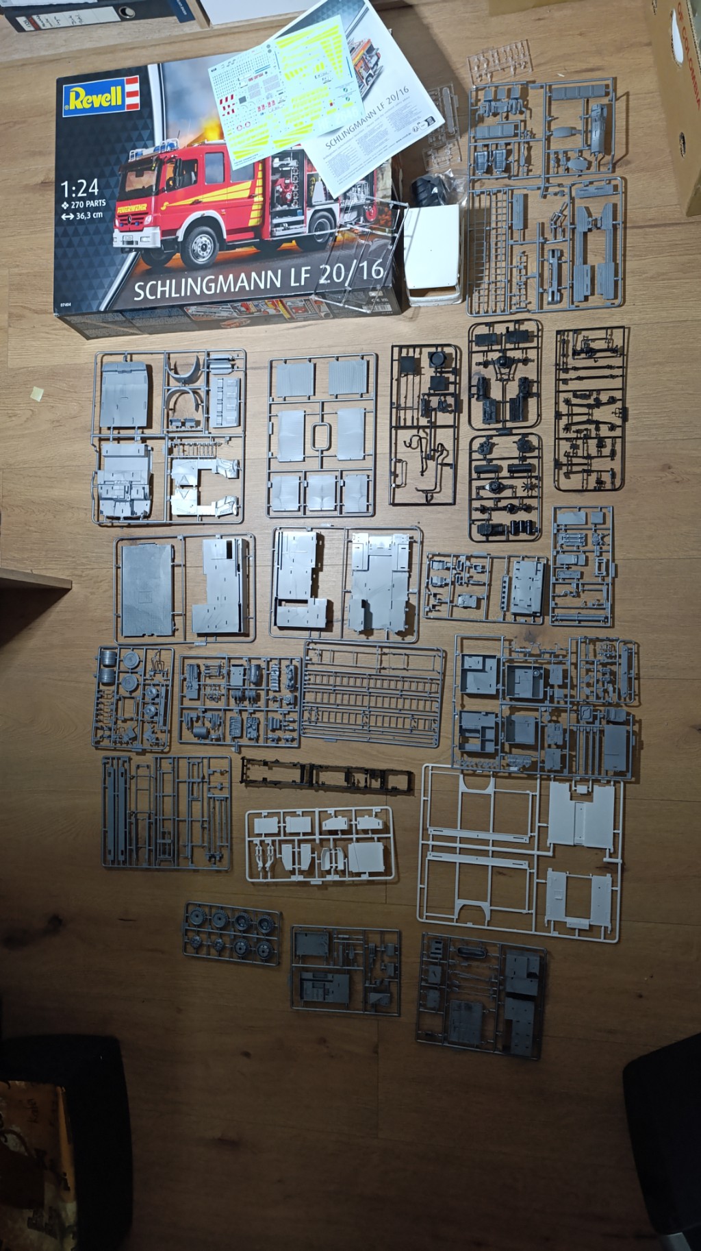

Gebaut wird ein Feuerwehrauto, ein großer Brocken, der letztes Jahr wieder aufgelegt wird. Meine Erfahrungen sind da ja eher so Semi, aber man wächst mit seinen Aufgaben. 270 Teile müssen verbaut werden, die Bemalung dieser Teile wird wohl die eigentliche Herausforderung werden. Gerade die Gerätefächer sollen einiges zu bieten haben.

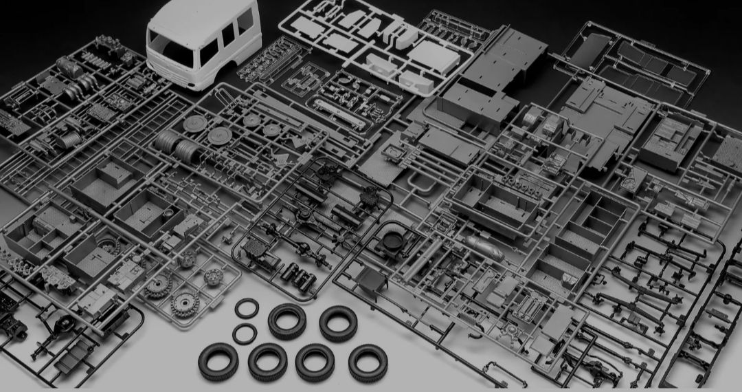

So hier geht's jetzt dann auch Mal los. Ich wollte eigentlich schon lange angefangen haben, aber besser spät als nie. Bei der Sichtung der Teile habe ich natürlich auch erstmal festgestellt dass die Gummireifen für die Haspel fehlen. Da werde ich wohl Abteilung X mal befragen müssen.
Ja ansonsten schaut es nach viel Arbeit aus. Naja mein letztes Feuerwehrauto ist auch Mal ganz am Anfang entstanden, heute ist mein Anspruch ja auch deutlich höher. :D

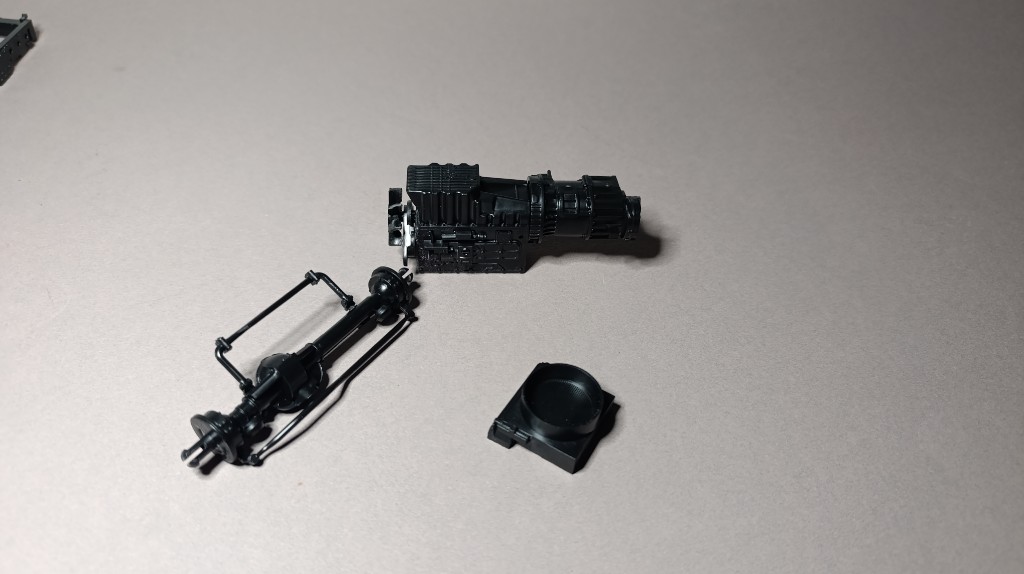

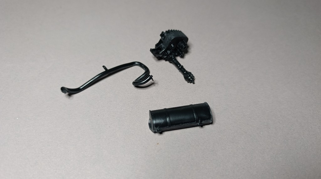

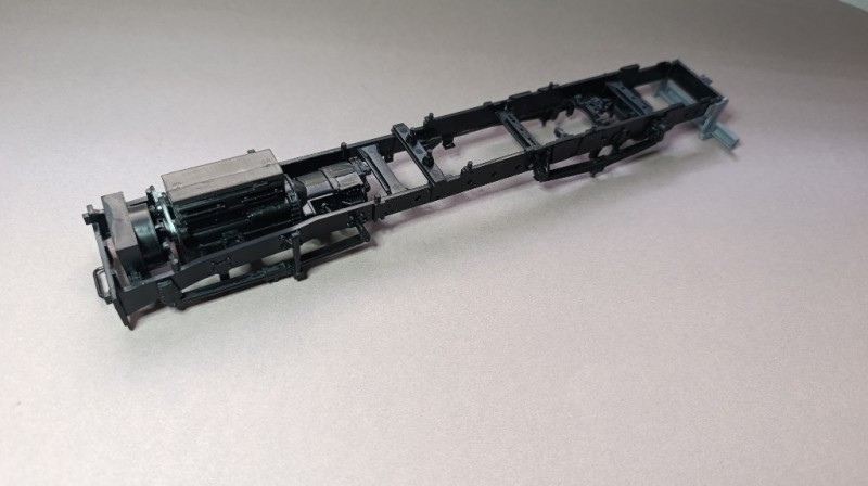

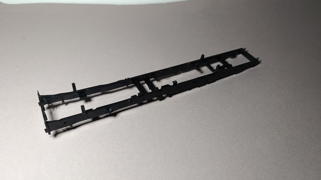

Ja wie gesagt es ging mit dem Fahrzeugrahmen los. Gefolgt vom Motor, welcher aber nur angedeutet wurde und nicht vollständig wiedergeben ist.

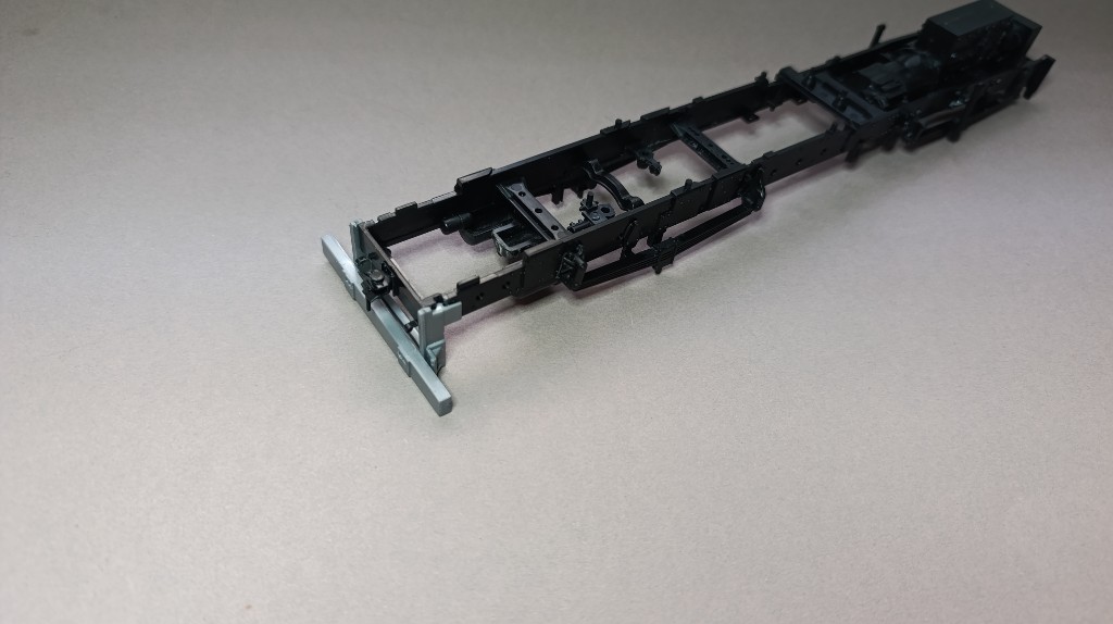

Die Teile sind alle Recht groß, benötigen jedoch viel nacharbeiten, da Formtrennnähte und Flash zu sehen ist, gerade an den Übergängen sollte nochmal geschliffen werden. Vieles ist auch eher vereinfacht.

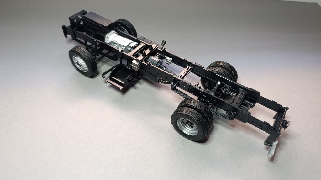

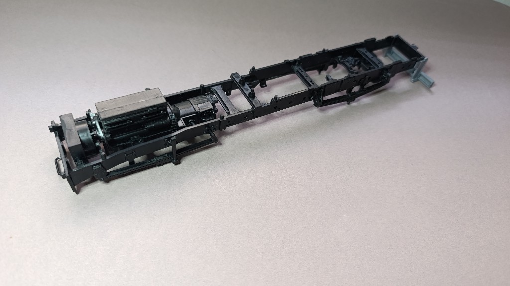

Ich habe manche Dinge als Baugruppe bereits vorbereitet, andere habe ich schon eingebaut. So sieht der Rahmen stand heute aus:

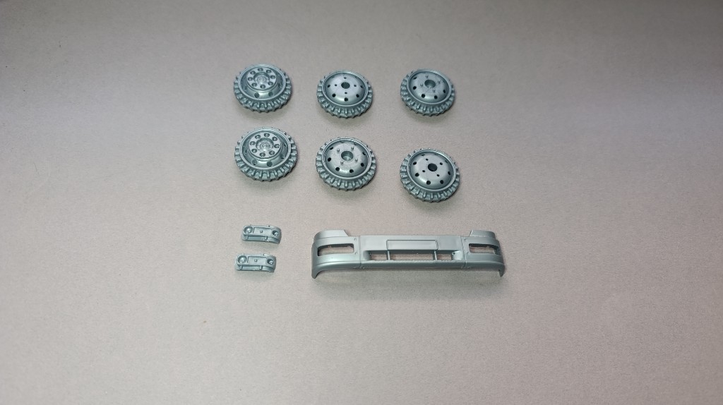

Frage an die Auto und Zivilbauer: die Teile grundieren? Wenn ja mit welchen Farben? Ich würde ja hier eigentlich regulär mit meinem Acrylfarben und Gun arbeiten.
Auch die Stoßstange und die Radkappen sind vorbereitet.
Auch hier stellt sich wieder die Frage. Ich bin allerdings nach wie vor der Meinung, ich würde mit meinen Acrylfarben Ran gehen. Klarlack drüber, aufpolieren, Tamiya Topcoat und nach dem Trocknen wieder aufpolieren. Damit hatte ich beim Jaguar und Bulli eigentlich ganz brauchbare Ergebnisse erzielt. Die größte Sorge macht mir am Ende sowieso das Rot.

Du hast viele Fragen...
Nachdem ich beim Bulli etwas reingefallen bin, würde ich tatsächlich WASCHEN, bevor irgendwie lackiert wird.
Auf Grundierung am Rahmen würde ich keinen Wert legen.
Beim Aufbau und Fahrerhaus würde ich auch nicht zwingend grundieren, es sei denn, es werden unterschiedlich farbige Spritzlinge genutzt (oder es ist gespachtelt worden).
Generell würde ich warten, wie es kurz vor dem Lackieren aussieht.
Ich würde auch nur die Karosserie (Aufbau)-Teile grundieren. Alles Andere ist meiner Meinung nach überflüssig. Mache ich zumindest nie.

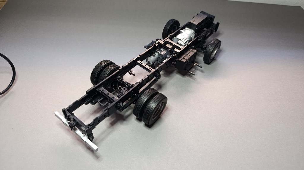

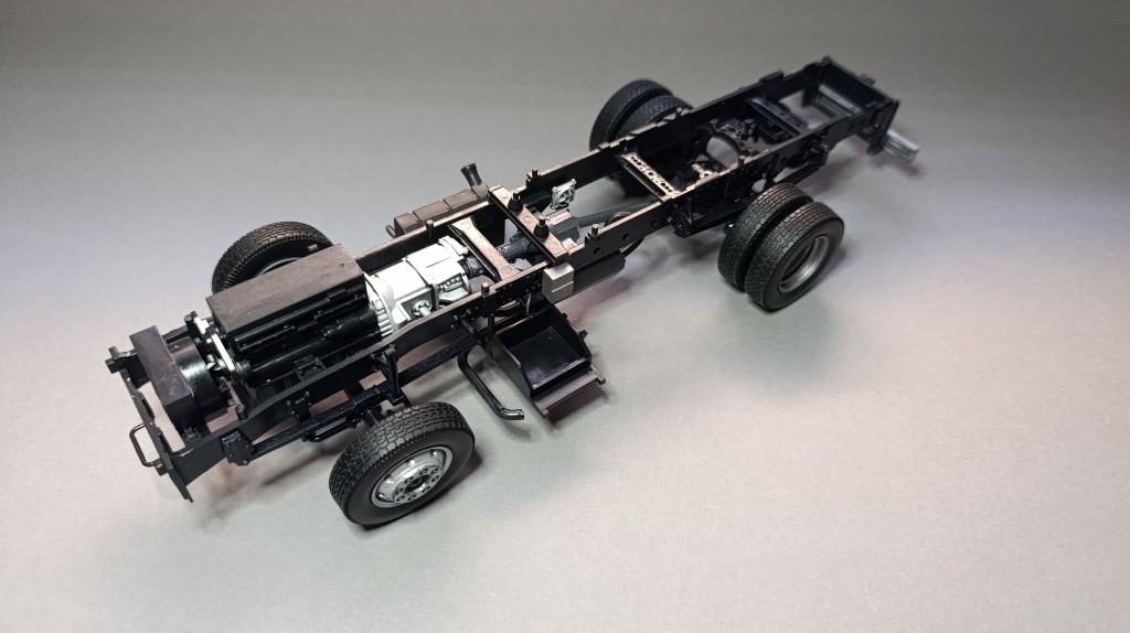

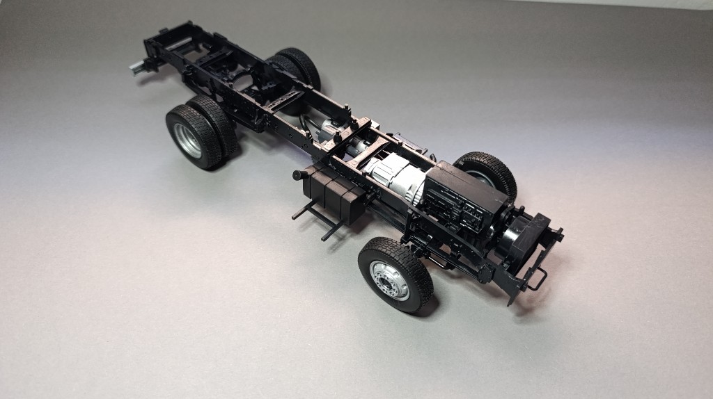

Hier ging es auch weiter. Ich habe die Teile soweit alle versäubert, lackiert und zusammen gesetzt.
Nur die Stoßstange muss nochmal gemacht werden, zwei unschöne Sinkstellen haben sich hier her verirrt. Daher ist sie gerade nicht auf den Bildern.
Wie ihr seht ist damit die erste von drei Baugruppen fertig. Wobei es auch die einfachste war. Übrigens habe ich die Räder für die Haspel gefunden, sie stecken in einer der größere Reifen.
