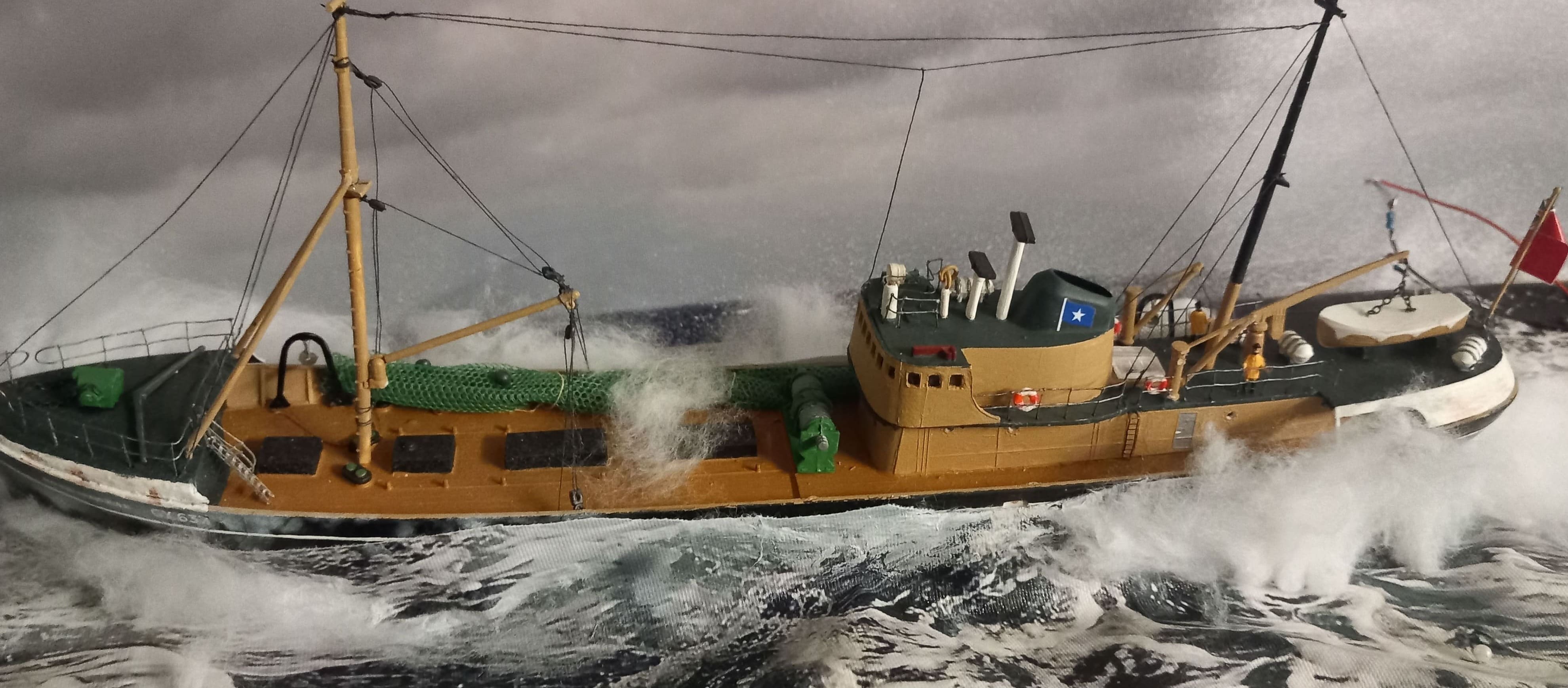

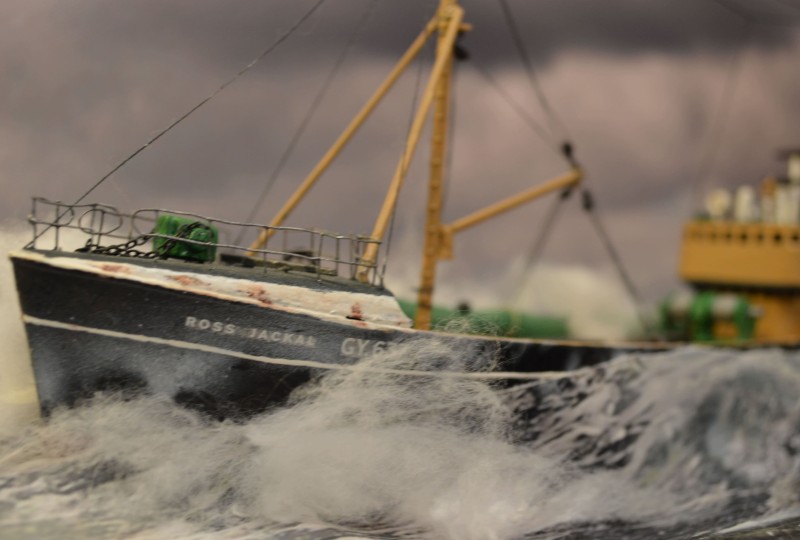

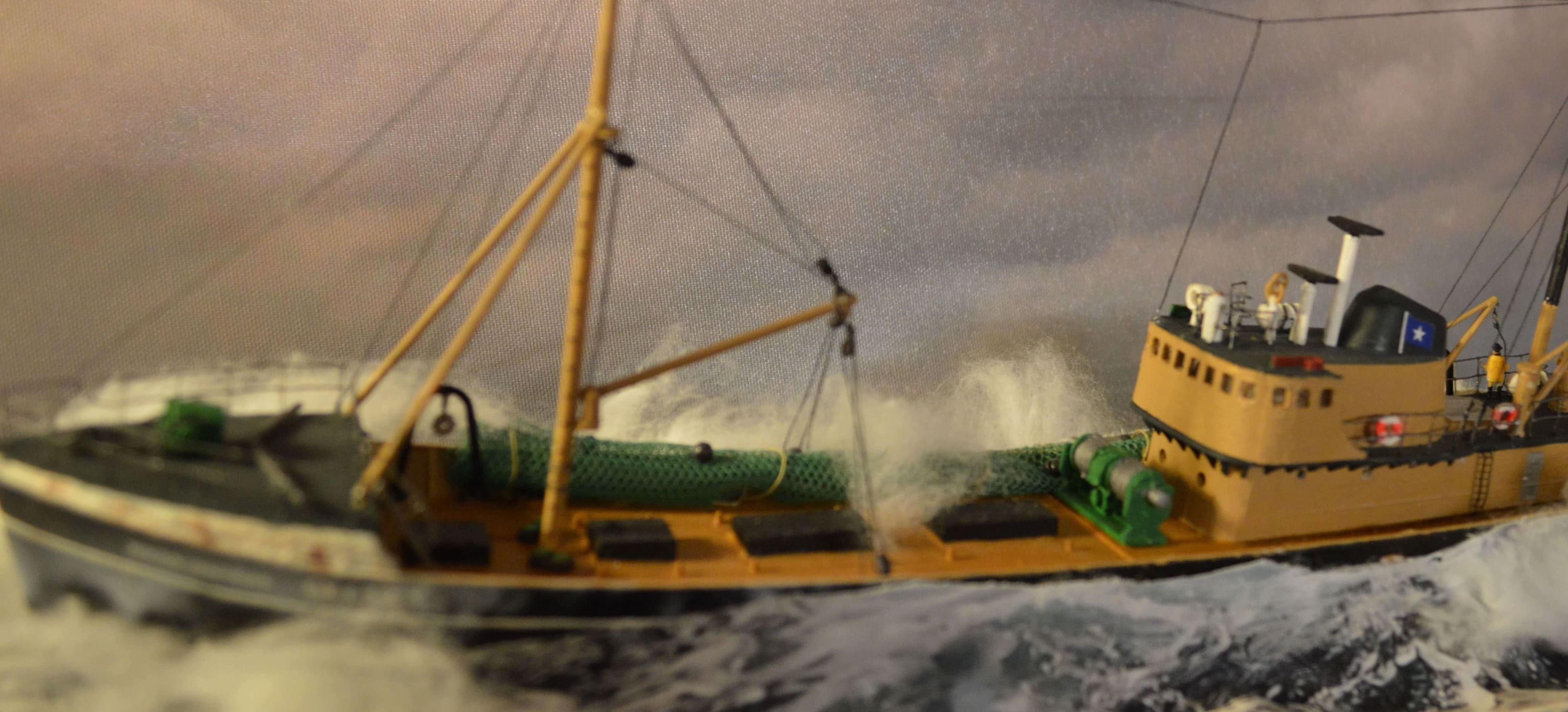

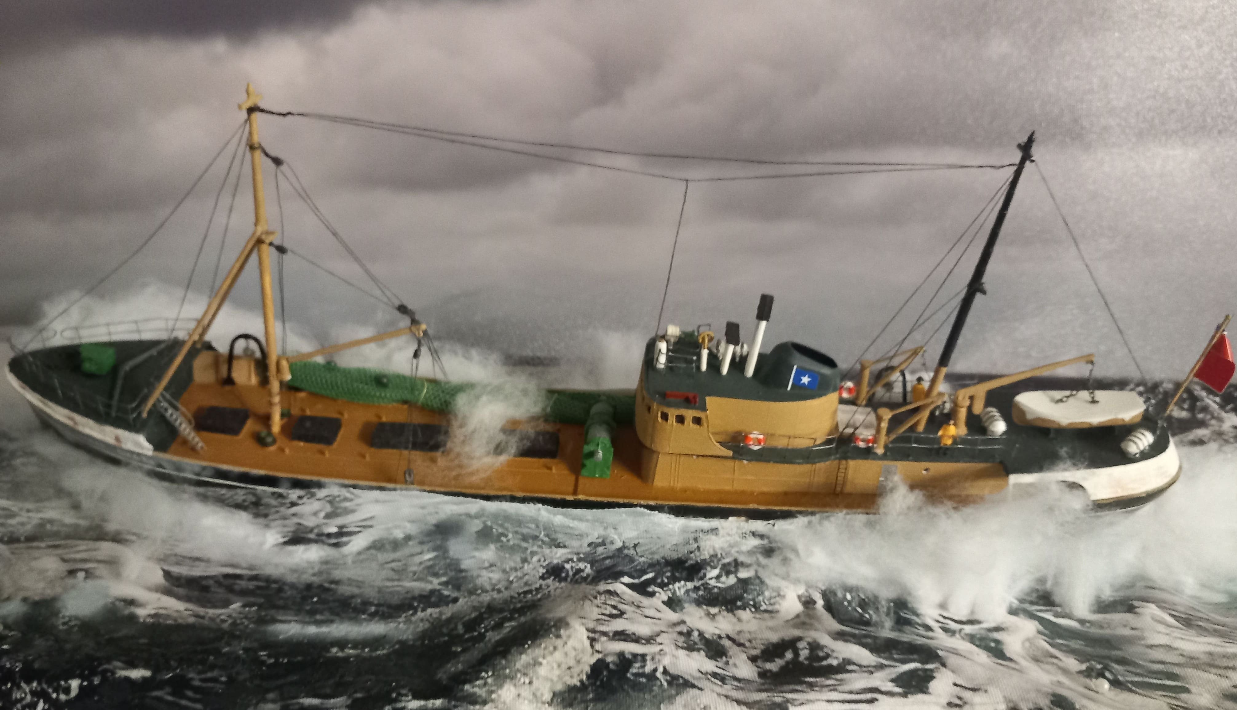

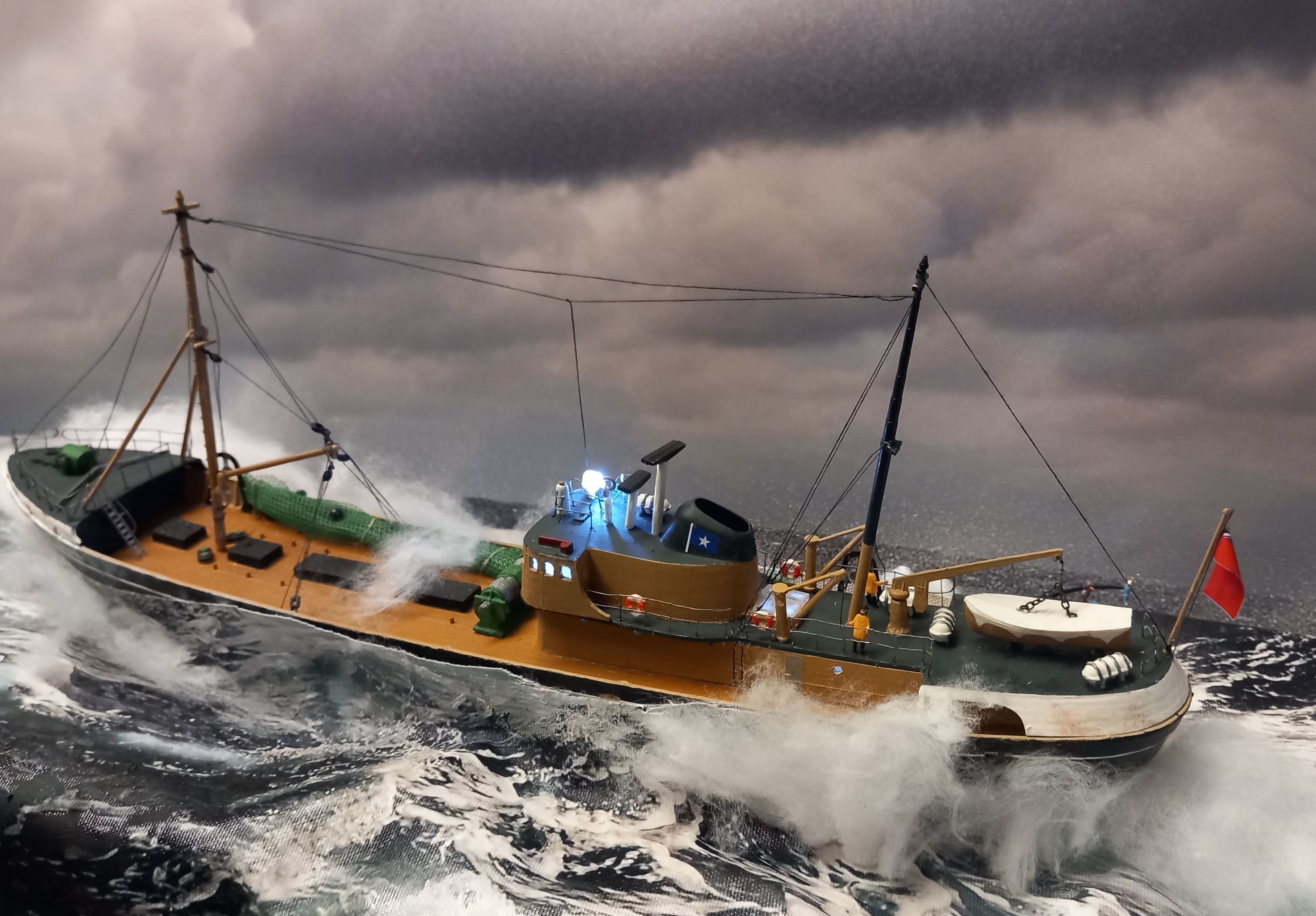

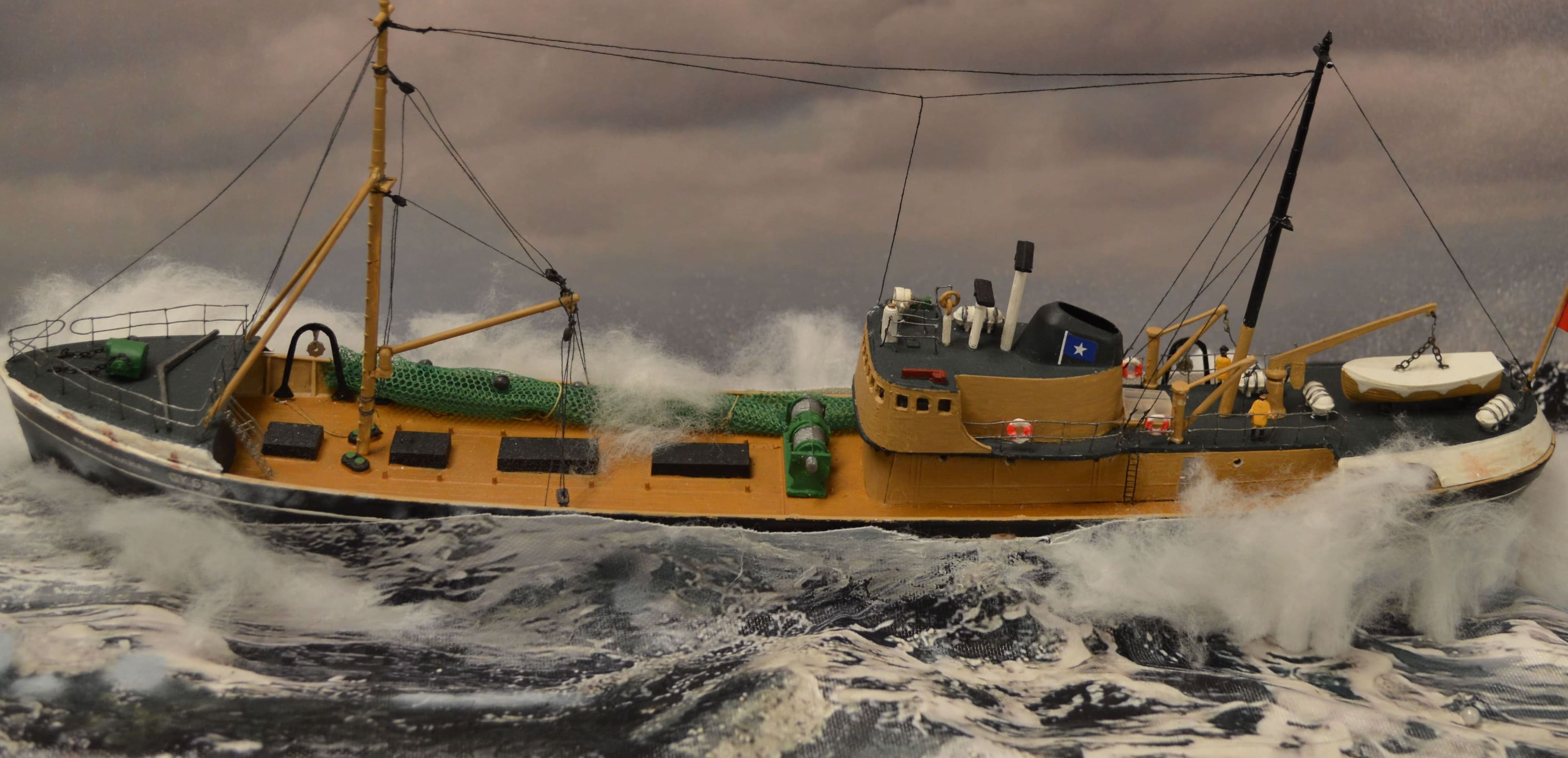

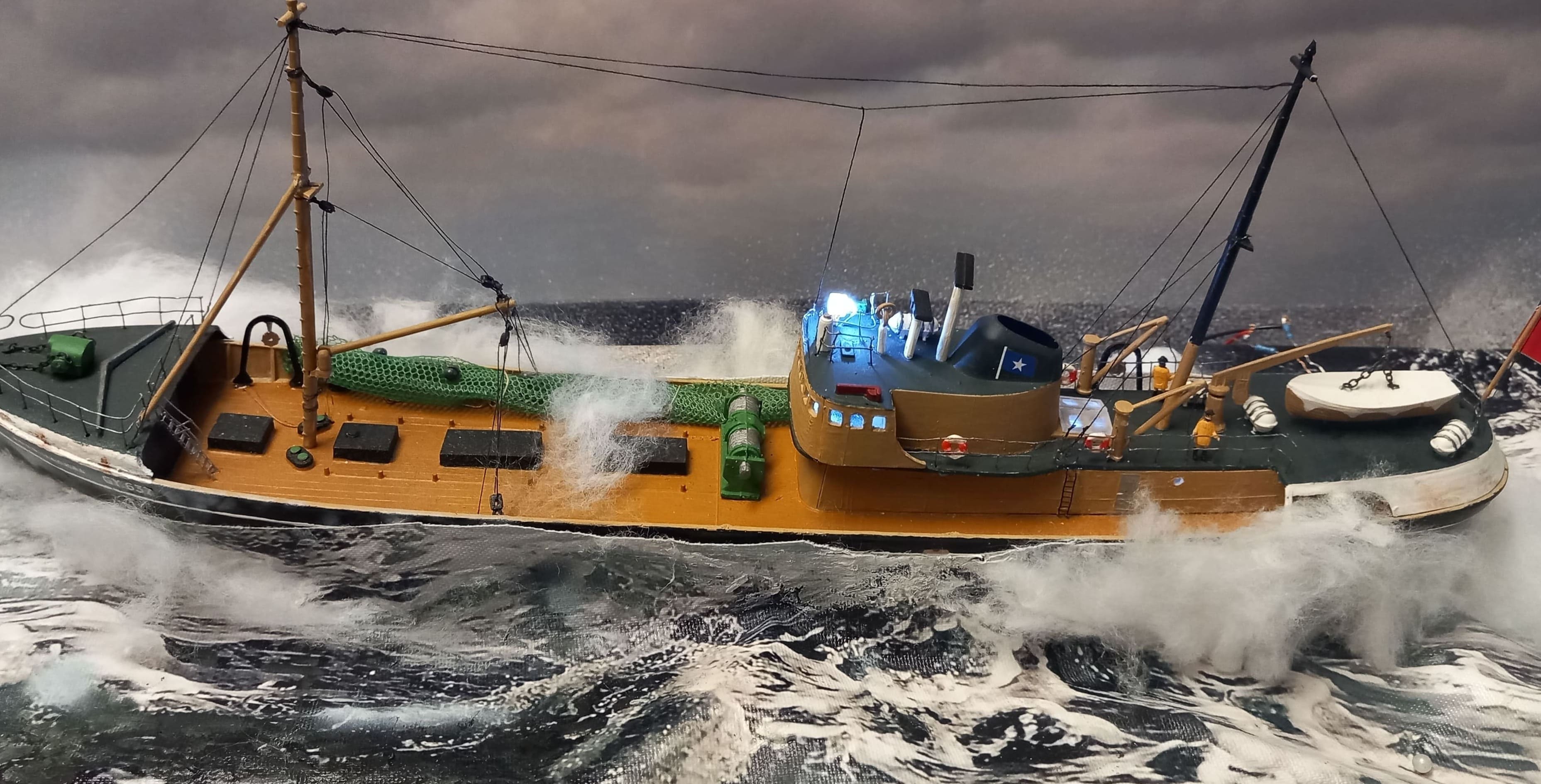

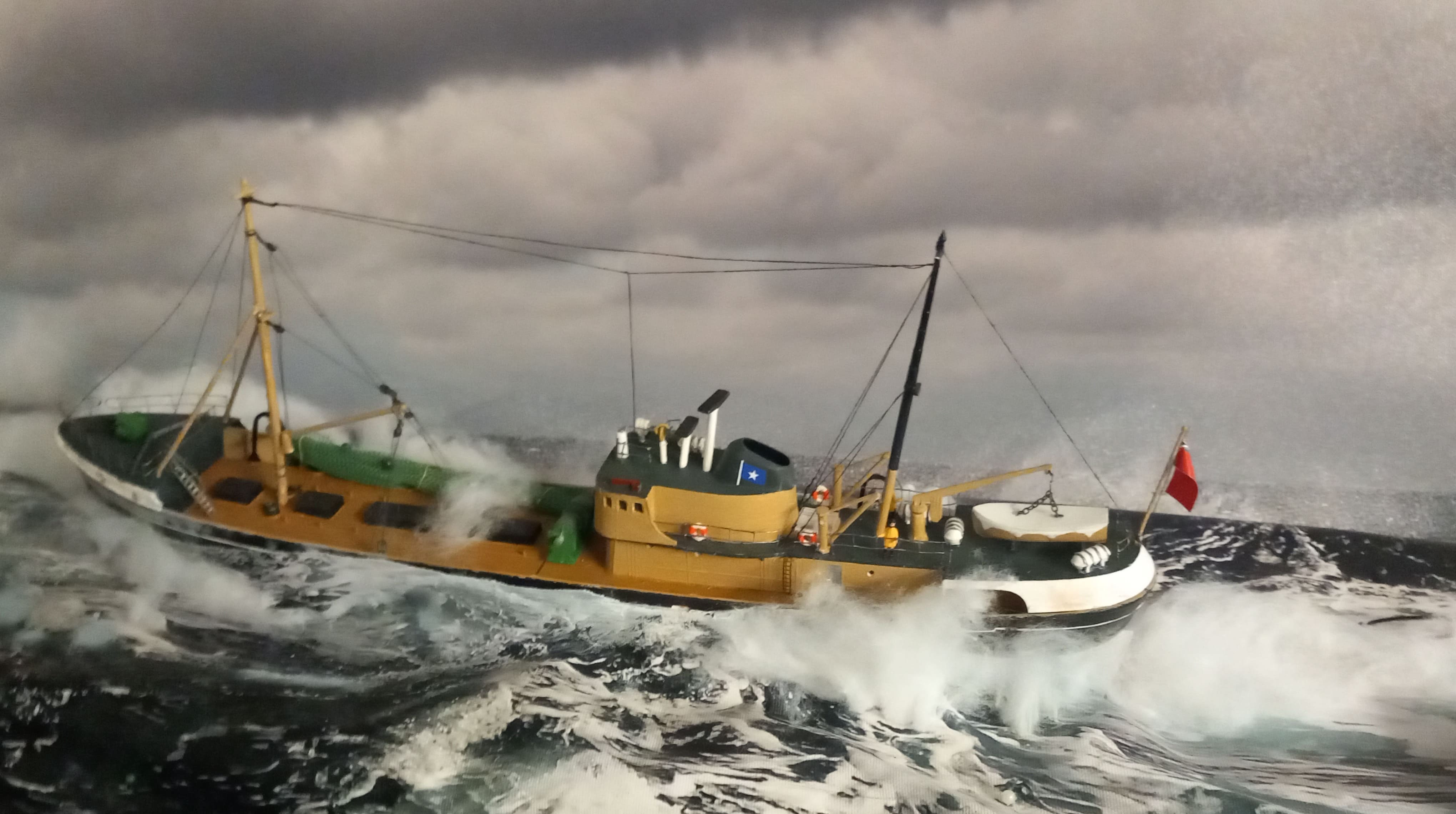

Moin. Mein Ziel war es, das Schiff bei hohem Wellengang darzustellen. Das stellte sich als sehr schwierig heraus sodaß ich viele Versuche brauchte. Als Base diente Styrodur wo der Schiffsrumpf ausgeschnitten wurde. Darauf kam weißer Tonkarton der mit Stecknadeln auf dem Styrodur befestigt wurde. Dann wurde in der Mitte des Tonkartons ein Schnitt gemacht und das Tonpapier hochgeklappt, das Schiff hineingesetzt und das Papier in Wellenhöhe abgeschnitten. Darüber wurde das Bild einer Wasserlandschaft plaziert, die zuvor mit Ölfarbe, Aquarellfarbe, Water Gel Effects, blauem Flüssigkleber und Stukturpaste bearbeitet wurde. Darunter kamen Rundhölzer in verschiedenen Durchmessern und Längen um die Wellenform um das Schiff darzustellen. Die Gischt wurde mit Watte dargestellt ebenso der Schaum auf dem Vorderdeck. Das Ergebnis sieht jetzt so aus.
