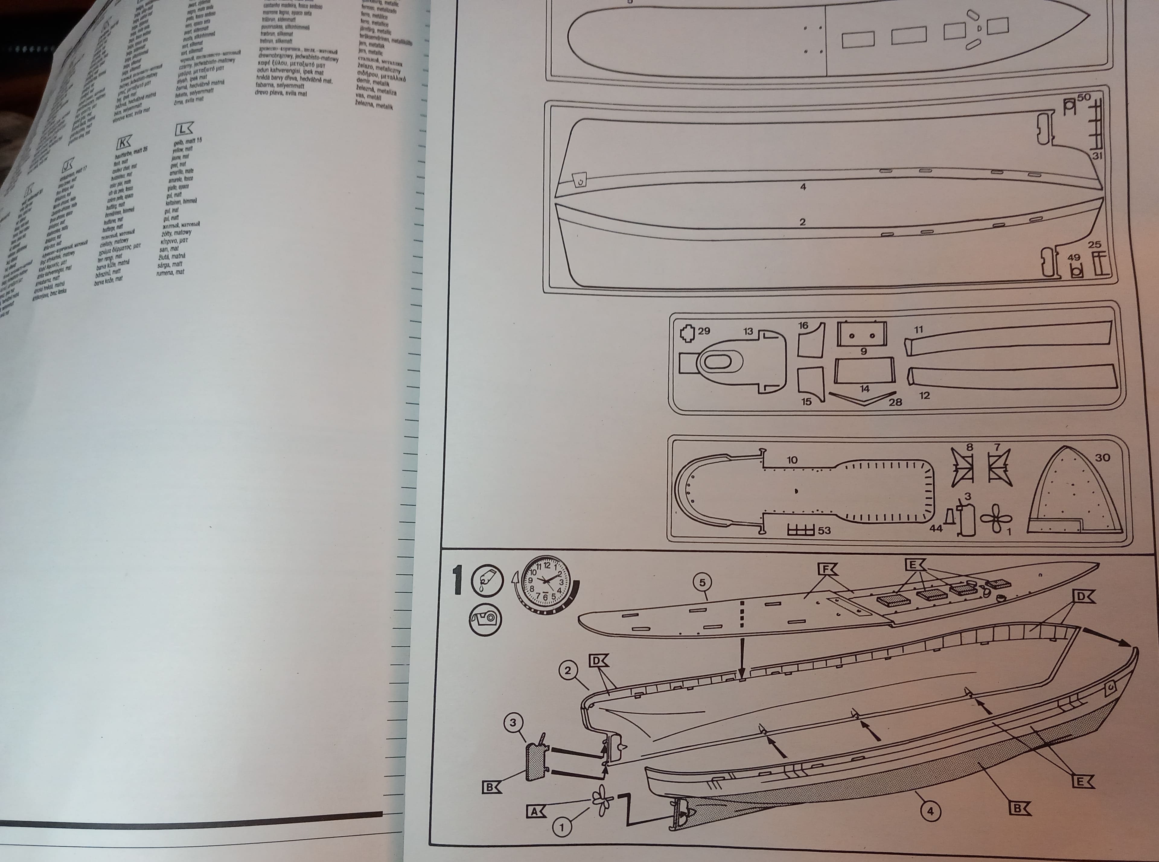

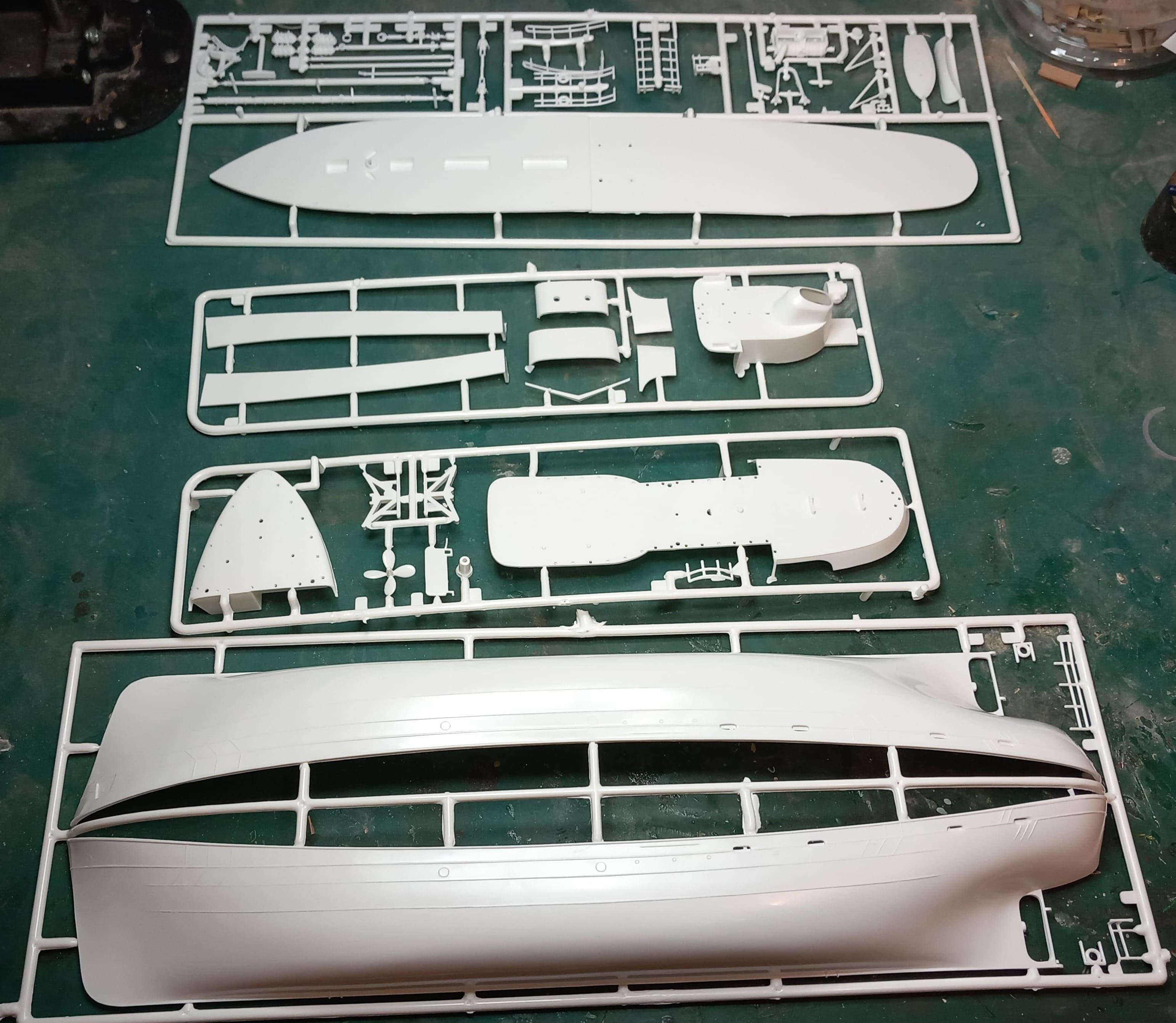

Moin. Der Bausatz hat 61 Bauteile verteilt auf 4 Spritzlinge. Ein paar kleinere Fischhäute sind vorhanden aber das scheint sich in Grenzen zu halten. Die Anleitung ist in Schwarzweiß. Ich werde Unterdeck, Kommandobrücke und den Suchscheinwerfer mit LED`s ausstatten. Dazu sind natürlich Änderungen geplant. Es wird sicherlich ein paar weitere Veränderungen am Bausatz geben. Vielleicht wird auch ein Diorama daraus.

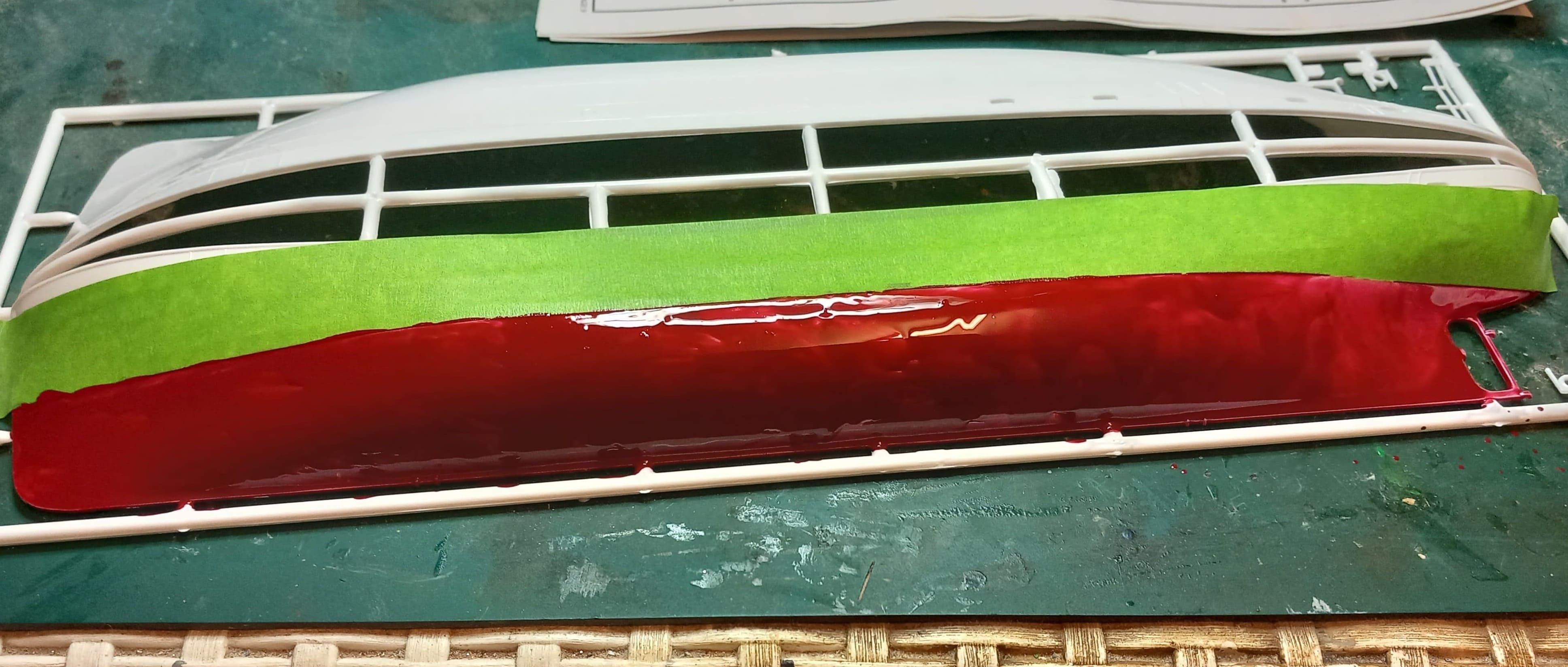

Den Unterwasserrumpf habe ich schon einmal in Purpurrot Seidenmatt auf der Backbordseite bemalt. Ein zweiter Anstrich erfolgt in ein paar Tagen. Die Trocknungszeit bei Enamel Seidenmatt und Glänzend Farben ist recht lang. Gruß Ingo

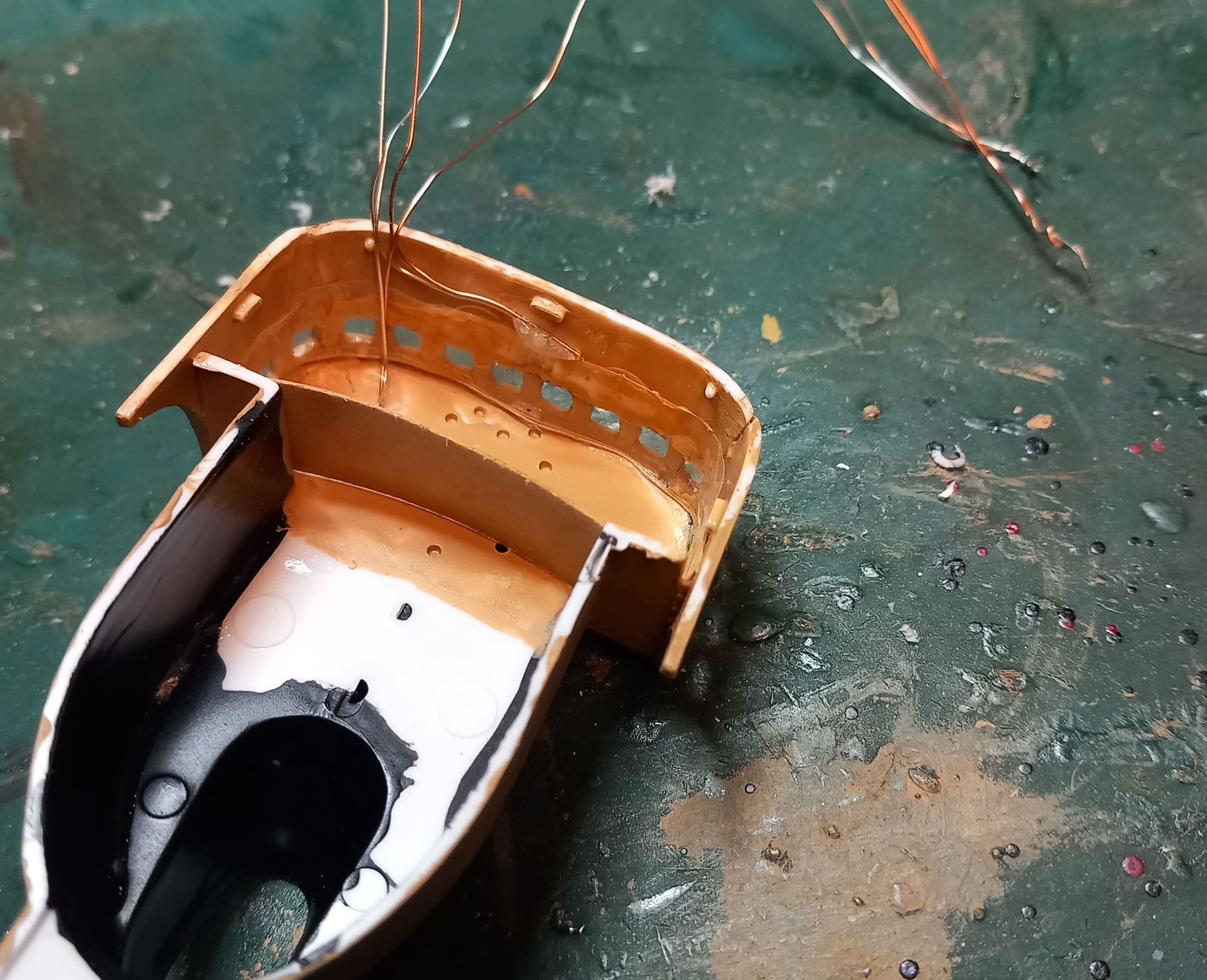

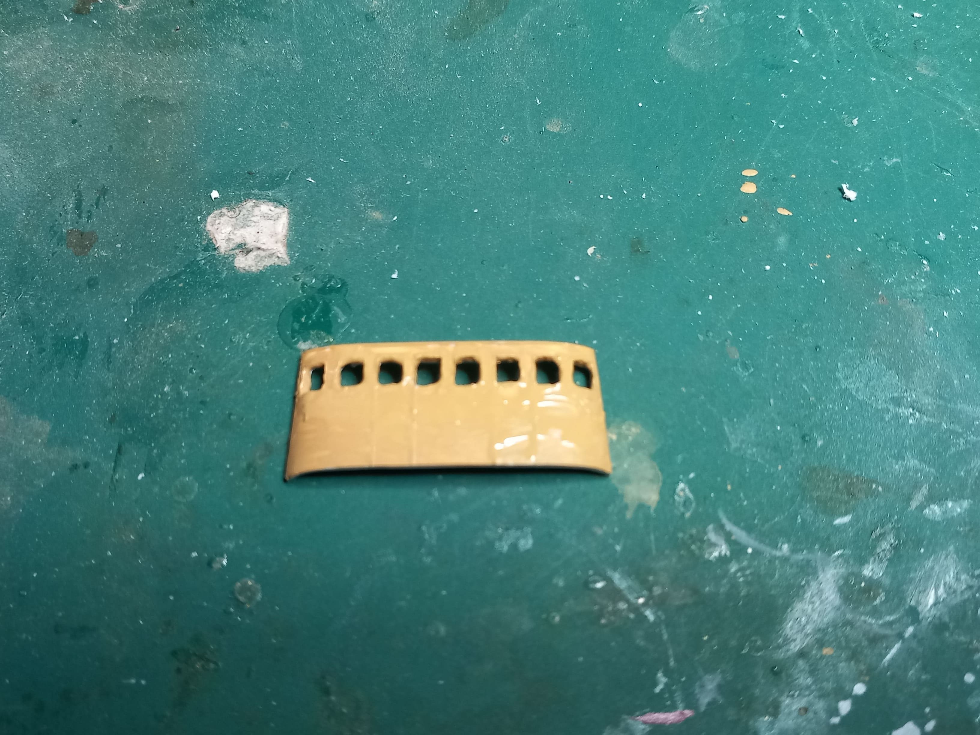

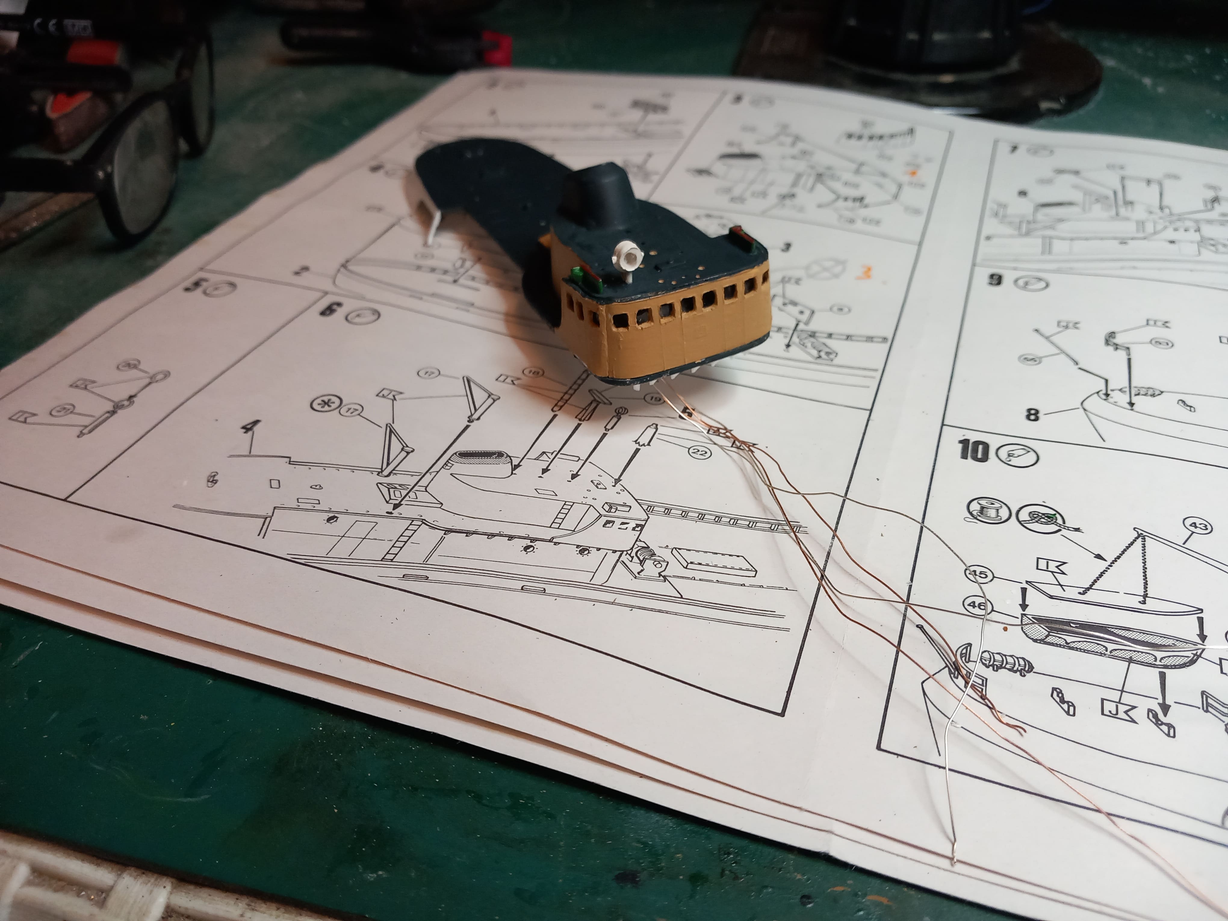

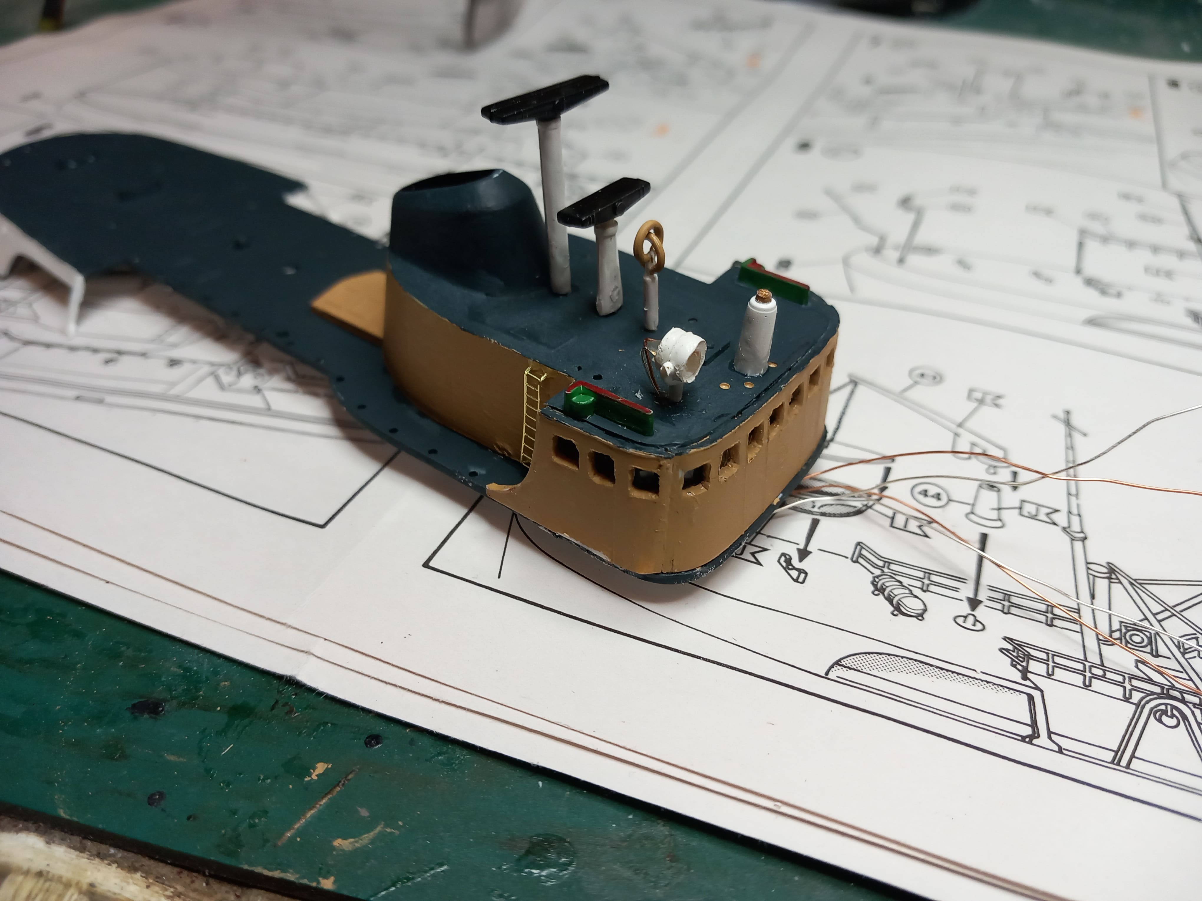

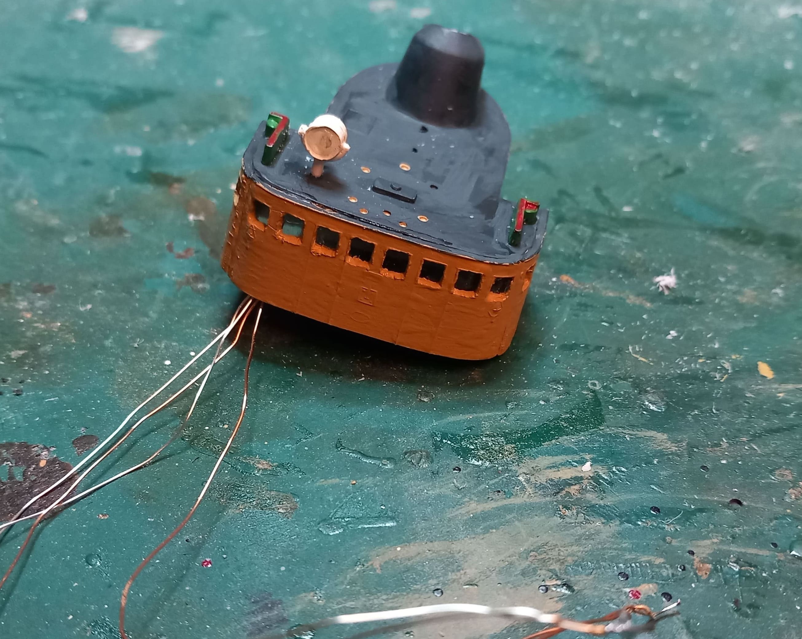

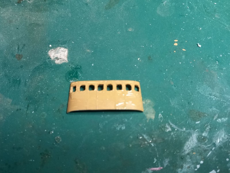

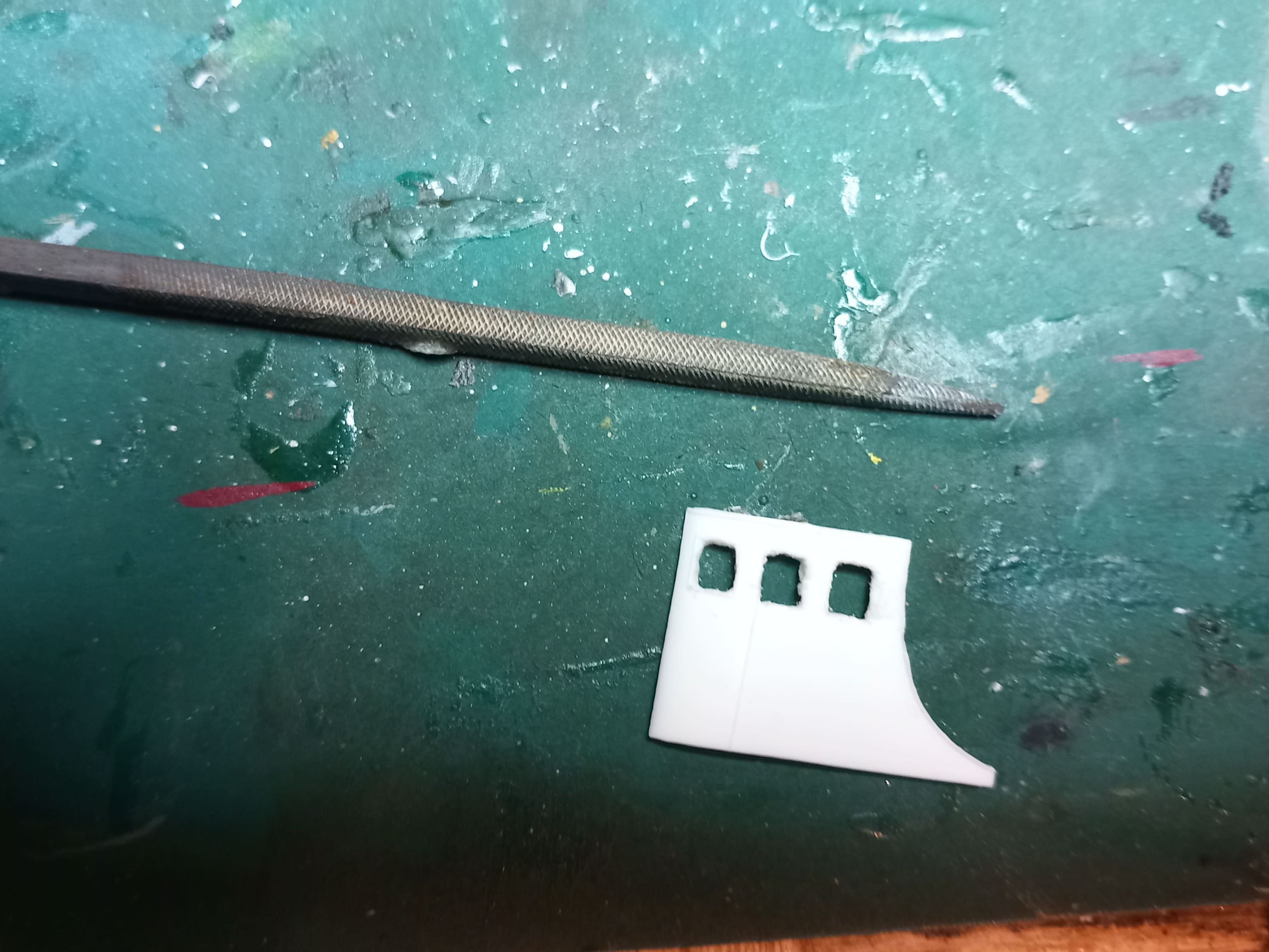

Moin. Während der Rumpf weiterbearbeitet wurde und trocknet, habe ich mich an den Aufbau und das Verlegen der Leitungen für die LED`s gemacht. Zuerst wurden 1mm Löcher in die Ecken der Fenster gebohrt. Dann mit einer kleinen Feile nachgearbeitet. Dann wurde lackiert und die Kommandobrücke zusammengebaut. Hinter die Fenster kam Klarsichtfolie und damit das Licht nicht aus dem Schornstein scheint habe ich zwischen Kommandobrücke und Schornstein eine Zwischenwand eingesetzt. Die gesamte Einheit ist jetzt fertig lackiert und Leitern aus Ätzteilen wurden beidseitig angebracht.
Gruß Ingo
Gruß Ingo

Hast du deine LEDs schon einmal gezündet?
Nicht dass sie durch deine Kabine leuchten.
Vielleicht wäre eine Lage Alu-Klebeband nötig.
Meist "leuchtet" das Plastik (ungewollt) mit/durch.

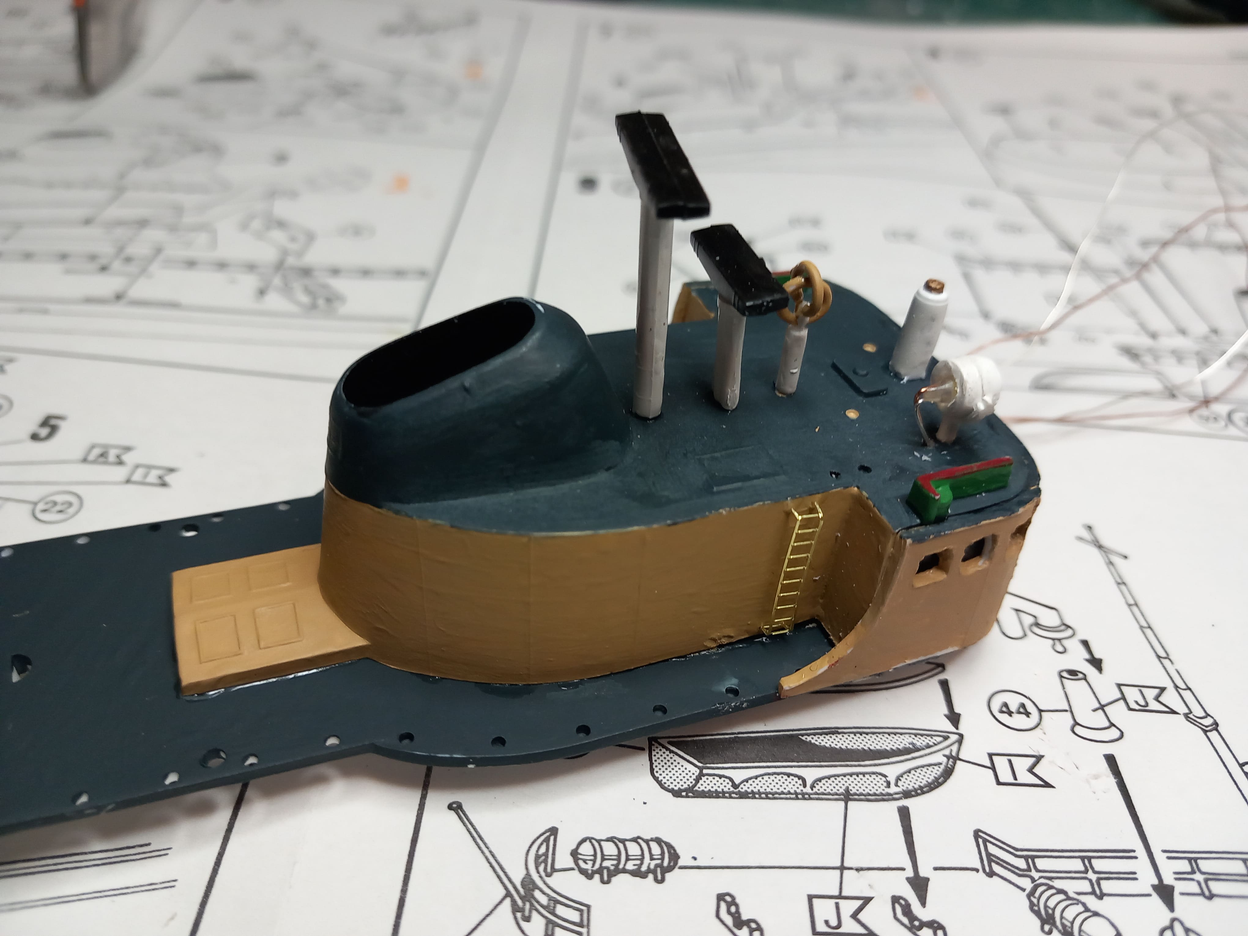

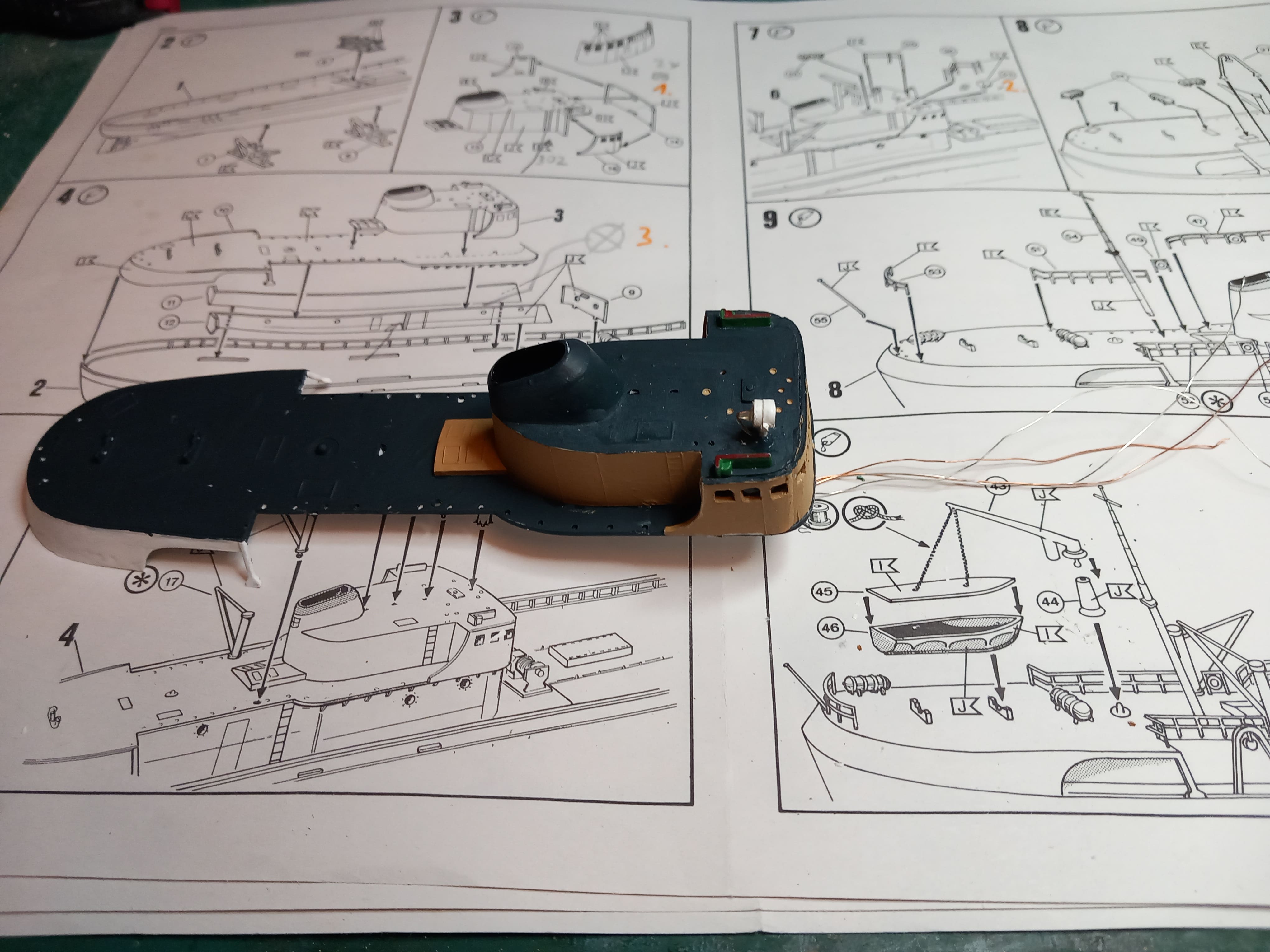

Moin. Beim Aufbau ging es weiter. Die Kommandobrücke wurde auf das Unterdeck gesetzt. Als Farben wurden hier Granitgrau, Afrikabraun und Weiß seidenmatt eingesetzt. Für die Positionsanzeigen Purpurrot seidenmatt und Moosgrün.
Das innere des Kamins ist Schwarz. Gruß Ingo

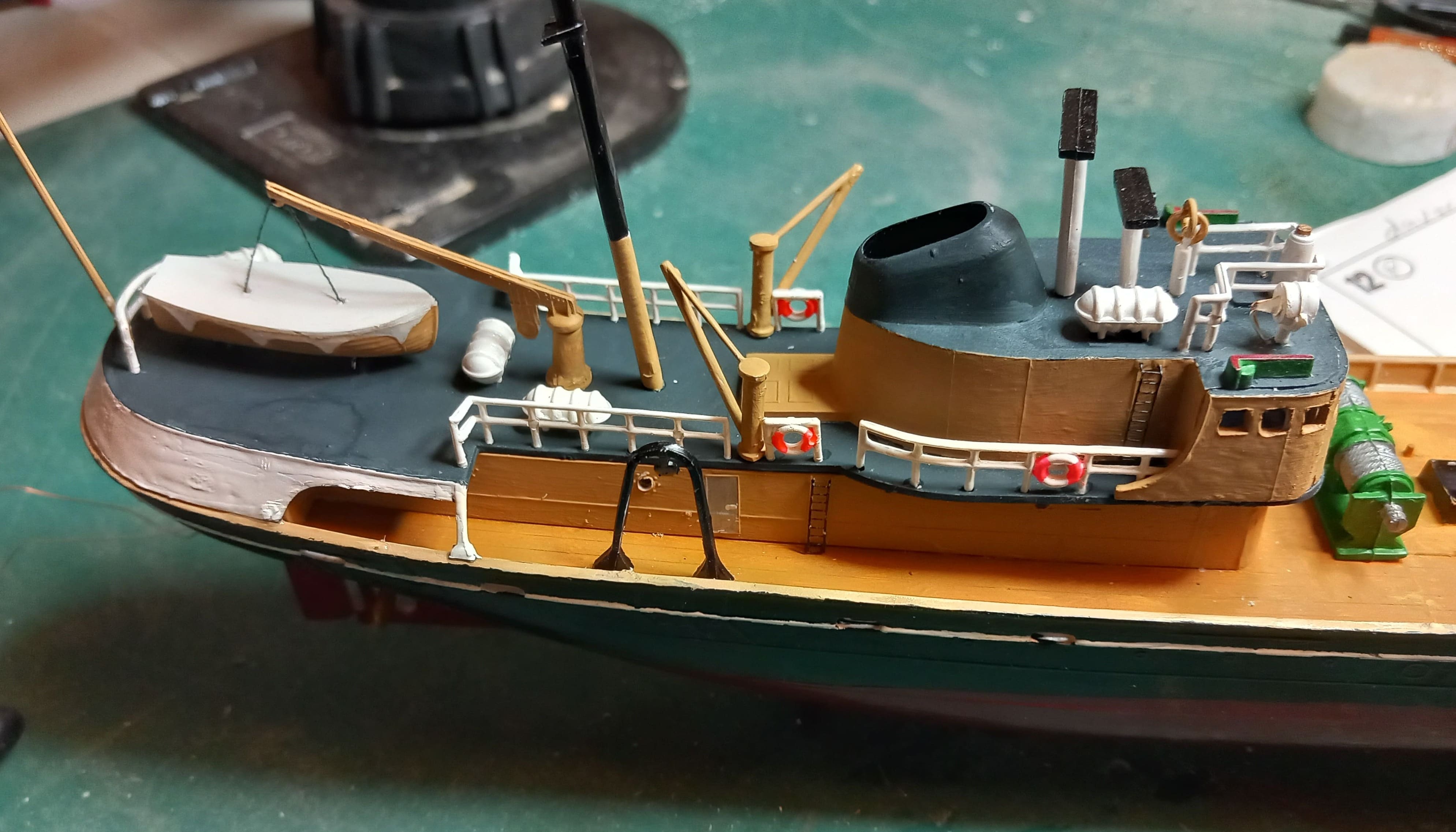

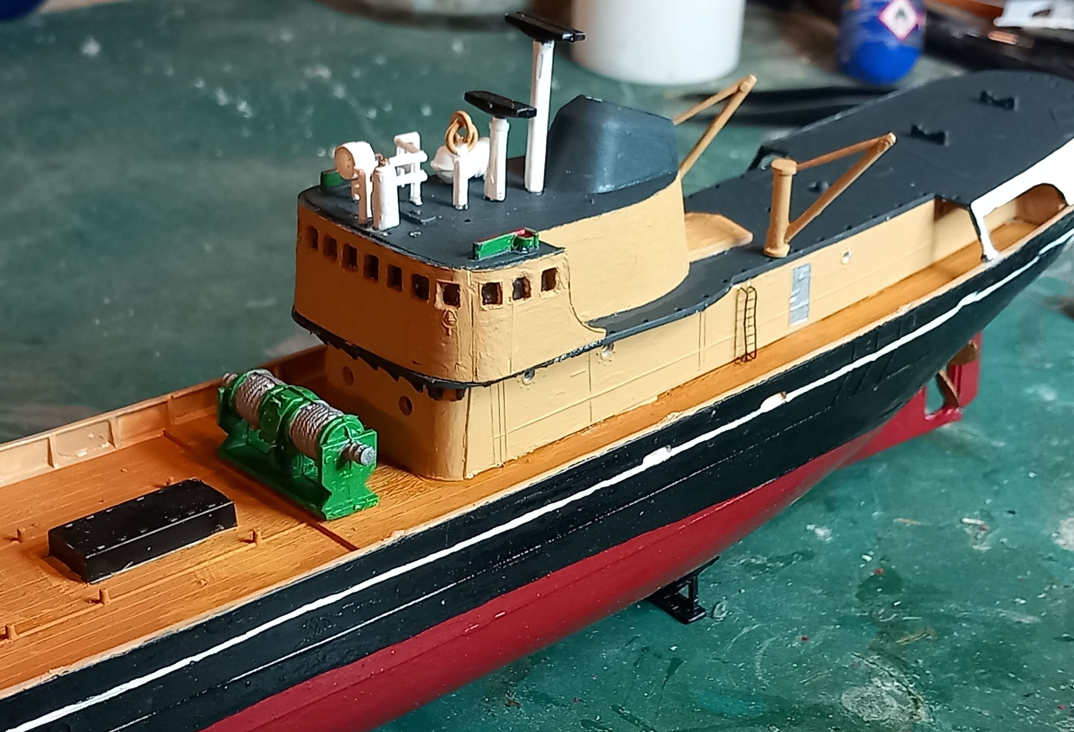

Moin. Es geht gut voran. Der Rumpf mit Antrieb und Ruder ist fertig und die Decks sind aufgesetzt. Die Seilwinde wurde angebracht. Außerdem die hinteren Kräne. Die Kommandobrücke muß ich nochmal neu lackieren, die Farbe ist etwas zu dick aufgetragen. Gruß Ingo

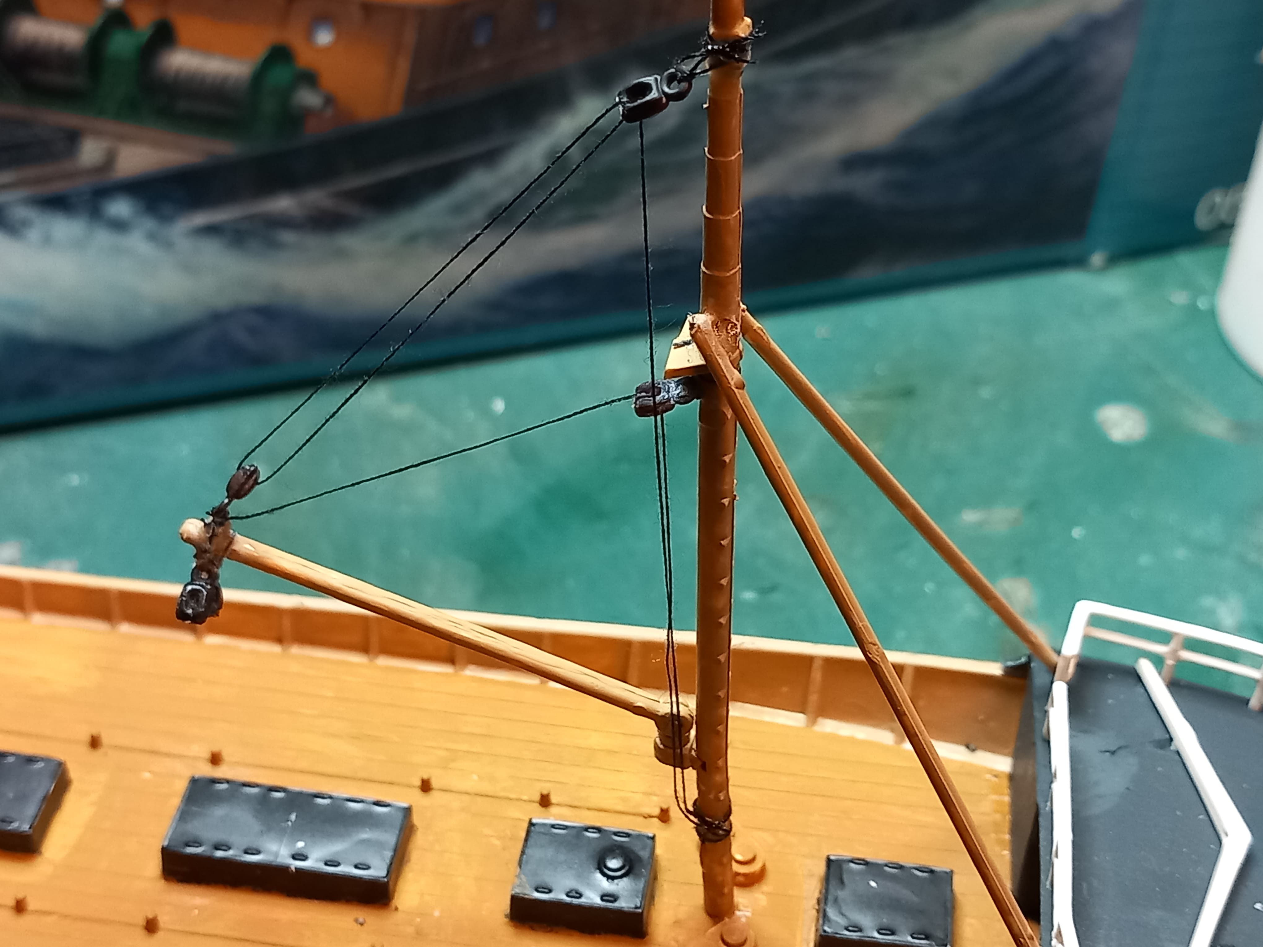

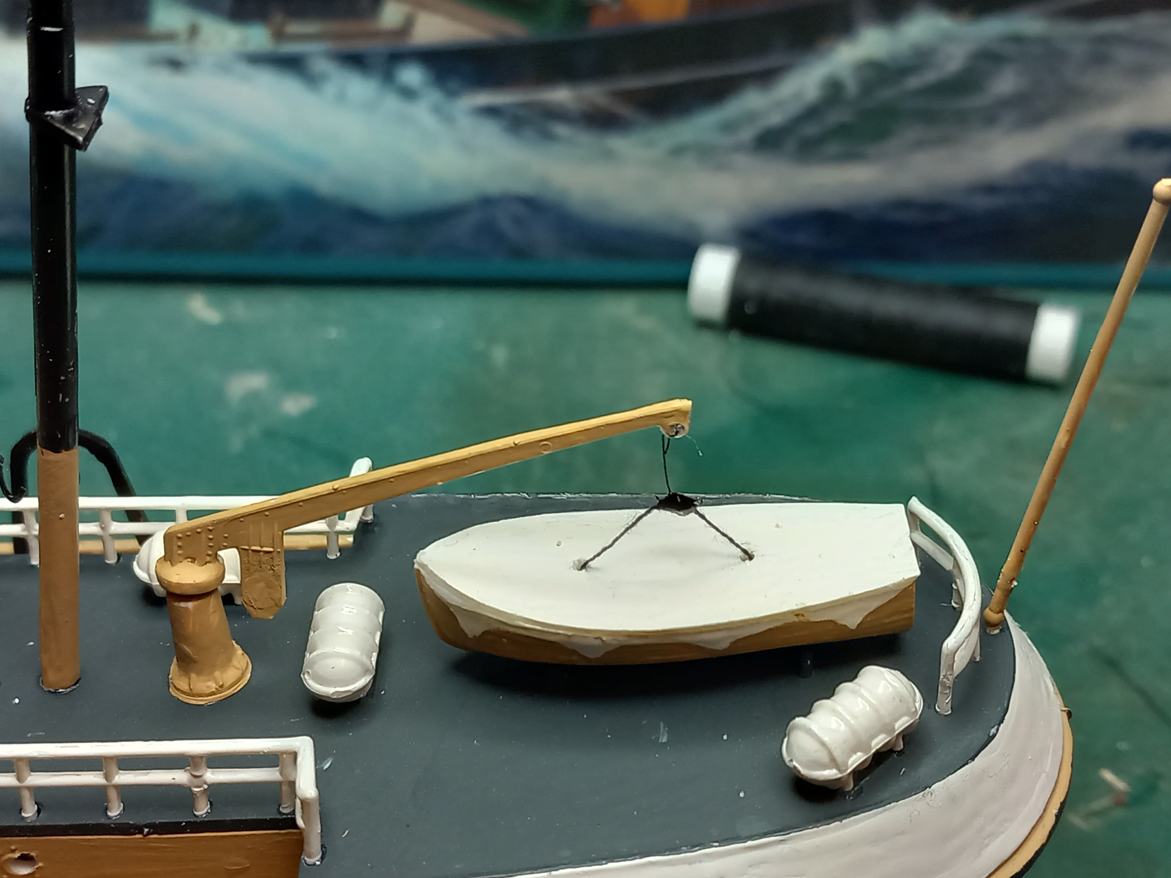

Moin. Die Aufbauten am Heck sind fortgeschritten. Der Kran mit dem Beiboot, die Reling und auch die Rettungsinseln sind angebracht und bemalt. Eventuell wird die Reling später gegen eine andere ausgetauscht, die jetzige ist etwas sehr klobig. Auch der vordere und der hintere Mast stehen. Am vorderen habe ich die ersten Taue gezogen. Gruß Ingo

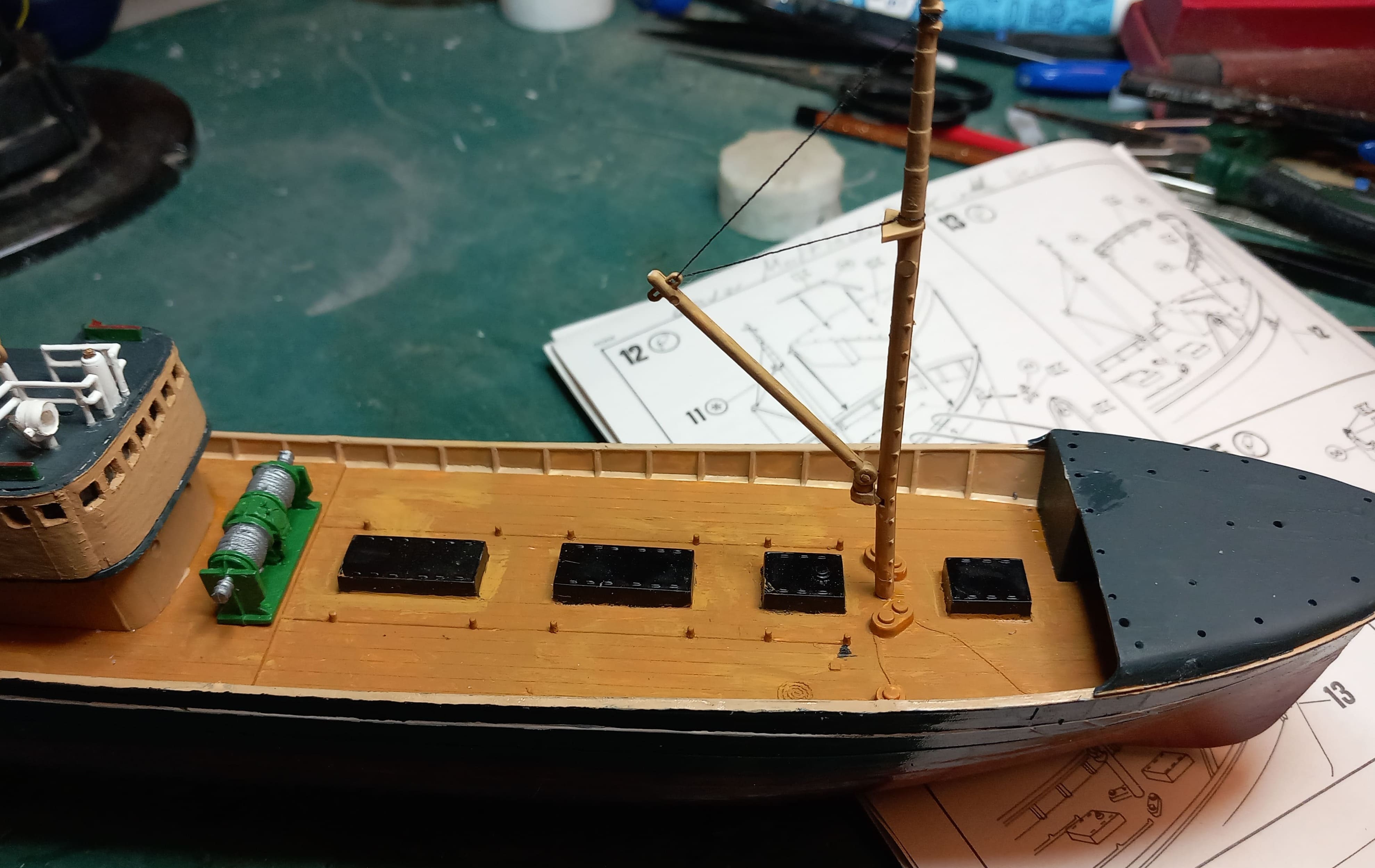

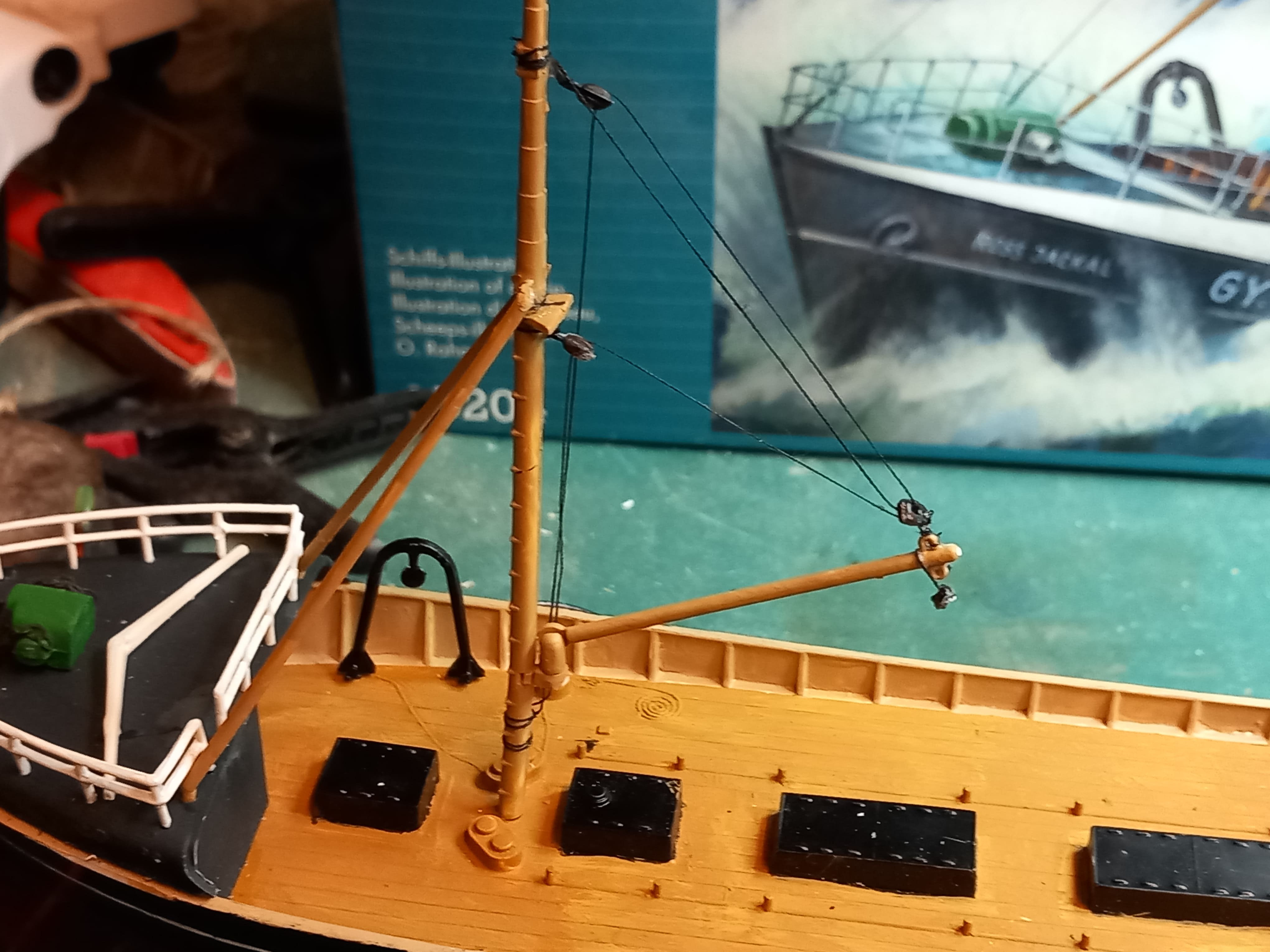

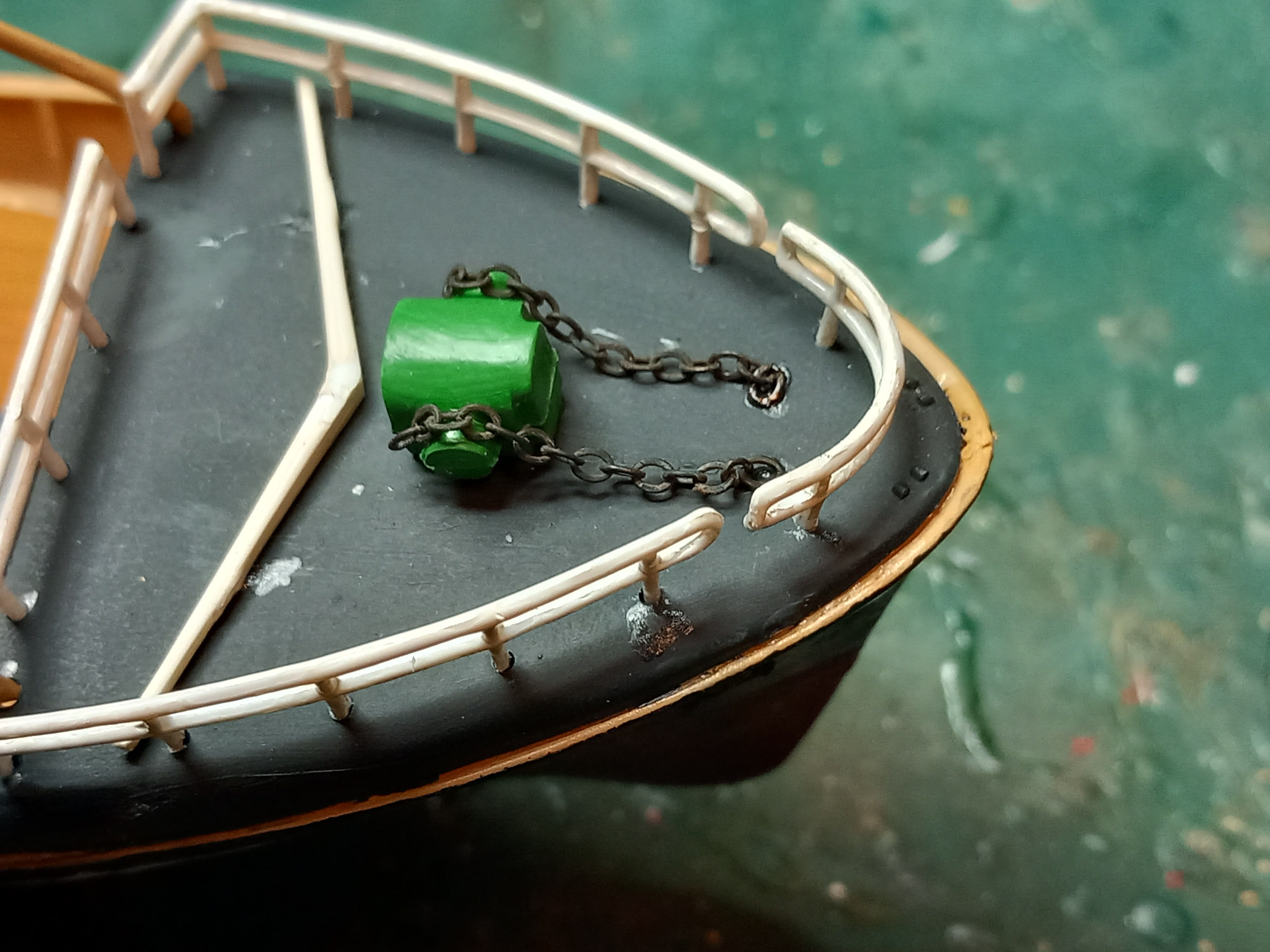

Moin. Als erstes bekam das Beiboot eine andere Aufhängung (die gefällt mir so aber noch nicht, da gehe ich nochmal ran) dann wurde die Seilführung am vorderen Mast verbessert und die vordere Reling und Ketten für die Ankerwinde angebracht. Die Reling wird später mit Ätzteilen verfeinert. Vom Vorderdeck wird ein Niedergang eingebaut und auch die Netzgalgen werden noch verfeinert. Ein Fischerboot bekommt natürlich auch ein Netz. Das ganze Deck wird ein zweites Mal bemalt. Gruß Ingo
Moin. Das Oberdeck ist mit frischer Farbe Holzbraun seidenmatt gestrichen worden. Leider ist die Farbe glänzend und nicht seidenmatt geworden. Das passiert mir bei neu geöffneten Enamel Farben immer wieder obwohl ich die Farbe wohl 5 Minuten umgerührt habe. Naja, ich wollte sowieso Mattlack auftragen. Das wird diesen glänzenden Effekt beseitigen. Außerdem habe ich die hinteren Oberlichter zum Unterdeck aufgebohrt. Da kommt noch eine Plexiglasabdeckung drüber. Gruß Ingo
Moin. Das nächste Problem. Nachdem ich das Deck mit Revell Mattlack besprüht habe löst sich am vorderen Deck steuerbordseitig die Farbe ab. Zum Glück nur auf einem kleinen Stück. Dieses Gekräusel passiert leider auch häufiger. Irgendwie verträgt sich der Mattlack nicht mit frischen Enamel Farben obwohl beides von Revell ist
Also Paint Remover herausgeholt und die Farbe dort komplett abgelöst. Mal sehen was noch so alles schiefgeht. Gruß Ingo
