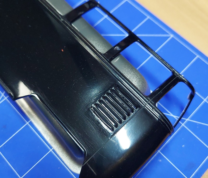

Die Gitter auf der Fahrerseite sind gar nicht einmal so schlecht geworden...
Der Lack ist nicht gefiltert gewesen, was man hier besonders gut oder schlecht sieht. Aber mit bisschen Schleifen & Polieren wird das gut.

Hallo Bert,
ich denke auch, wenn du das geschliffen hast, bekommst du ein tolles Ergebnis.
Bei 1:16 wird das ein richtiger EyeCatcher.
Gruß Björn

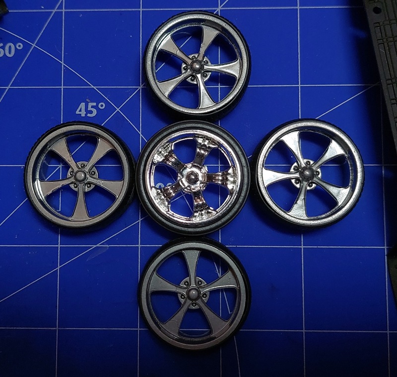

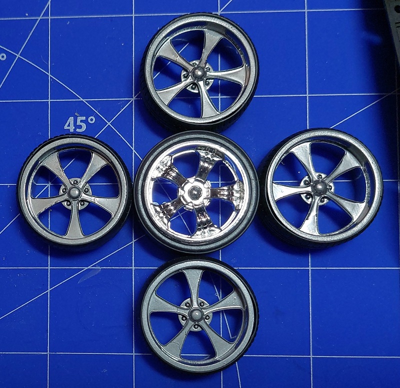

Hier noch ein Versuch mit Chrom, allerdings Hummer nicht Bulli. Mit verschiedenen Beleuchtungen und Blickwinkeln. Mit der H&S gemacht:

In der Mitte die Bausatz-Felge, ringsrum die gedruckten. Bis auf die unterste, sind "alle" fast gleich. Lässt sich aber nicht gut fotografiert. Das einzige voran es scheitert, wie Rainer schon schrieb, den richtigen Zeitpunkt für's (Sprüh-)Ende finden.

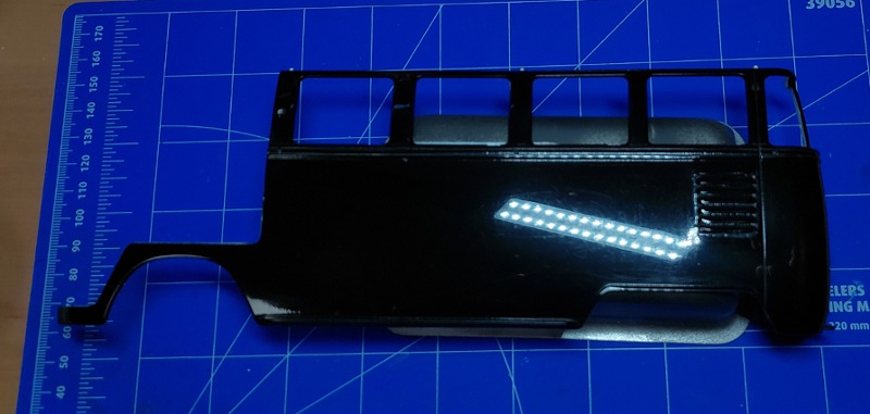

Das linke Seitenteil ist schon einmal geschliffen und poliert.
Macht schon einen guten Eindruck, wird werden...

Hallo Bert,
bei den Felgen sieht das so aus, als ob die rechte Felge den besten Chrom-Look hat, da sie mehr glänzt.
Aber das kann auf den Bilder sehr täuschen.
Das polierte Seitenteil ist natürlich klasse. :thumbup:

Hi Björn, die anderen zwei "strahlen" genauso, nur die untere hat tatsächlich keine (Chrom-)Reflexion. Ich bekomme das aber nicht aufs Bild.
