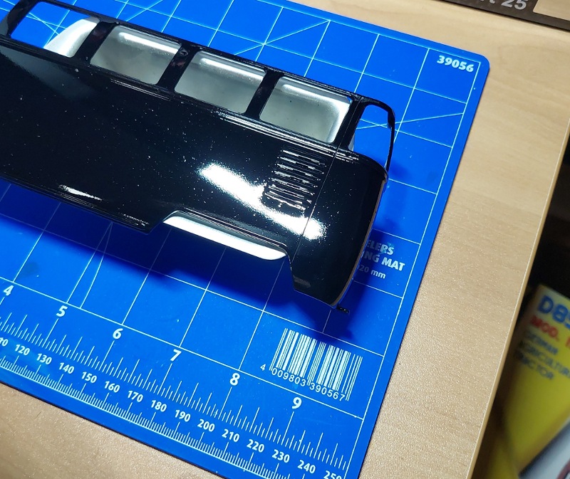

Ganz ehrlich, ich bin von den Socken!!!
Die Farbe ist nichts besonderes, altbekannte Schwarz #07, Glanz, enamel.
Aber heute habe ich meine H&S Ultra zum ersten Mal benutzt...
Freunde des Gesangs... WELTEN Unterschied, den ich nie geglaubt habe. Ein Arbeiten, wie ich es noch nicht kannte.
Meine noname-Gun in Ehren, aber das ist wirklich Irre.
Die Dosierung phänomenal, Luft, wie Farbe...
Die Farbe ist nicht ganz sauber, habe sie nicht gefiltert und die Gun "spuckt" ab und zu, aber auch das wird sich in den Griff bringen lassen...
Meistens spukt sie beim Beenden, manchmal beim Beginnen... Krieg' ich noch hin...

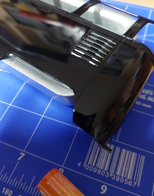

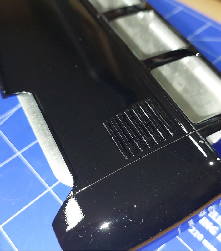

Die Gitter auf der Fahrerseite sind gar nicht einmal so schlecht geworden...
Der Lack ist nicht gefiltert gewesen, was man hier besonders gut oder schlecht sieht. Aber mit bisschen Schleifen & Polieren wird das gut.

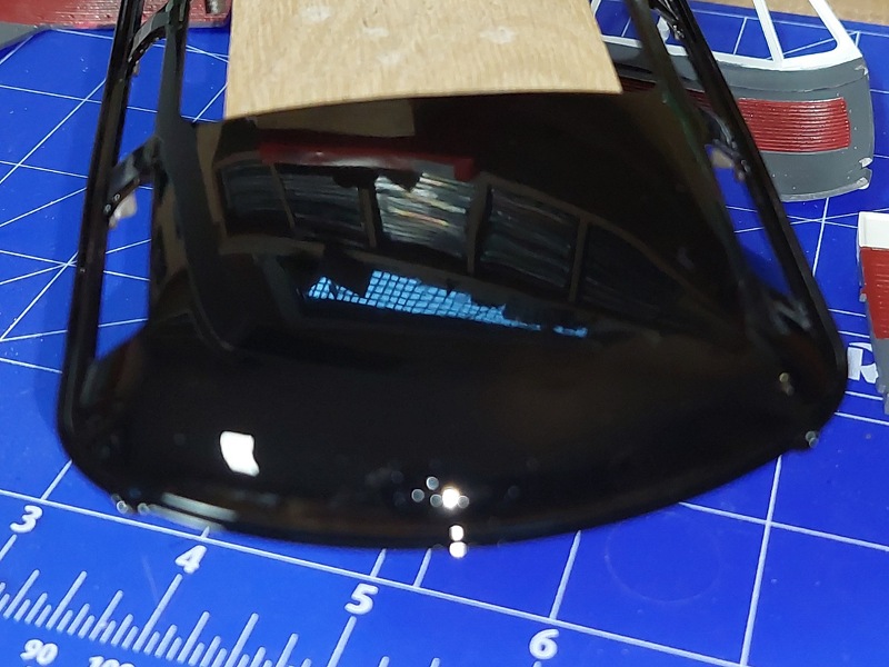

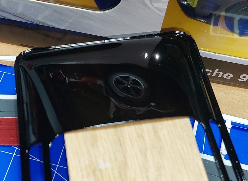

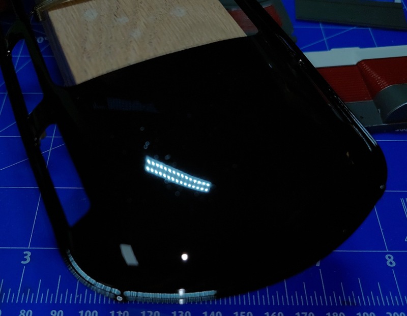

Hier noch ein Versuch mit Chrom, allerdings Hummer nicht Bulli. Mit verschiedenen Beleuchtungen und Blickwinkeln. Mit der H&S gemacht:
D
D
S
S
A
A
In der Mitte die Bausatz-Felge, ringsrum die gedruckten. Bis auf die unterste, sind "alle" fast gleich. Lässt sich aber nicht gut fotografiert. Das einzige voran es scheitert, wie Rainer schon schrieb, den richtigen Zeitpunkt für's (Sprüh-)Ende finden.
Das linke Seitenteil ist schon einmal geschliffen und poliert.
Macht schon einen guten Eindruck, wird werden...
