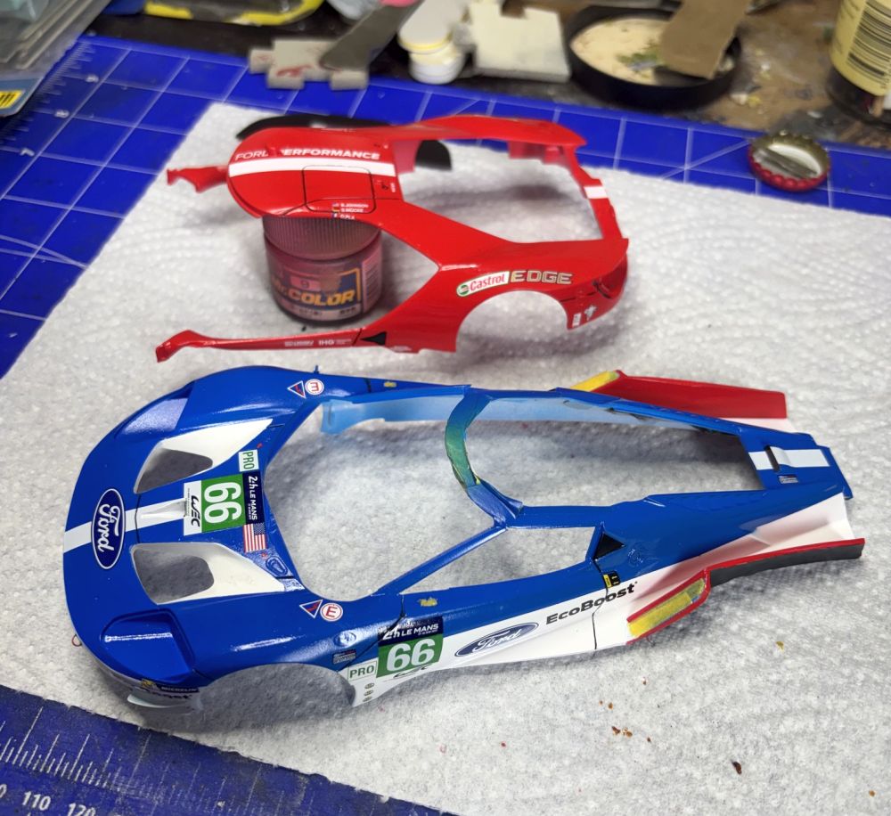

Nun habe ich am Hauptteil der Karosserie die roten Flächen abgeklebt und dann weiß grundiert. Dies ebenfalls aus der Tamiya Sprühdose.
Es folgte der weiße Teil und nach weiterem Abkleben der Blaue. Beides wieder mit Lack aus dem Set von Nr.5..
Trotz mehrerer Schichten trägt die Farbe dünn auf, so dass keine Abklebekanten entstehen. Die Farbe trocknet zügig, zur Sicherheit wartete ich trotzdem einen Tag mit dem Abkleben.

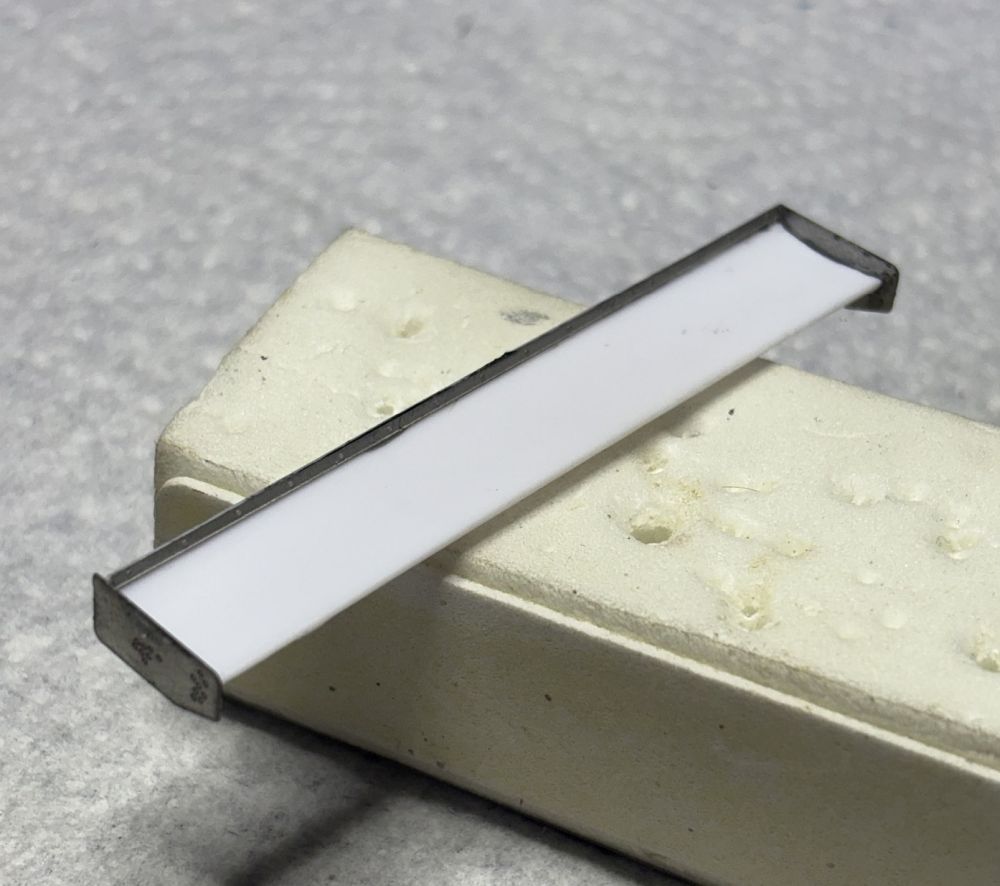

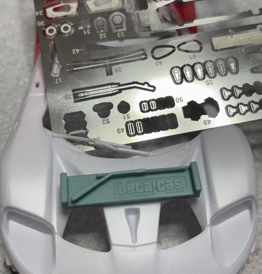

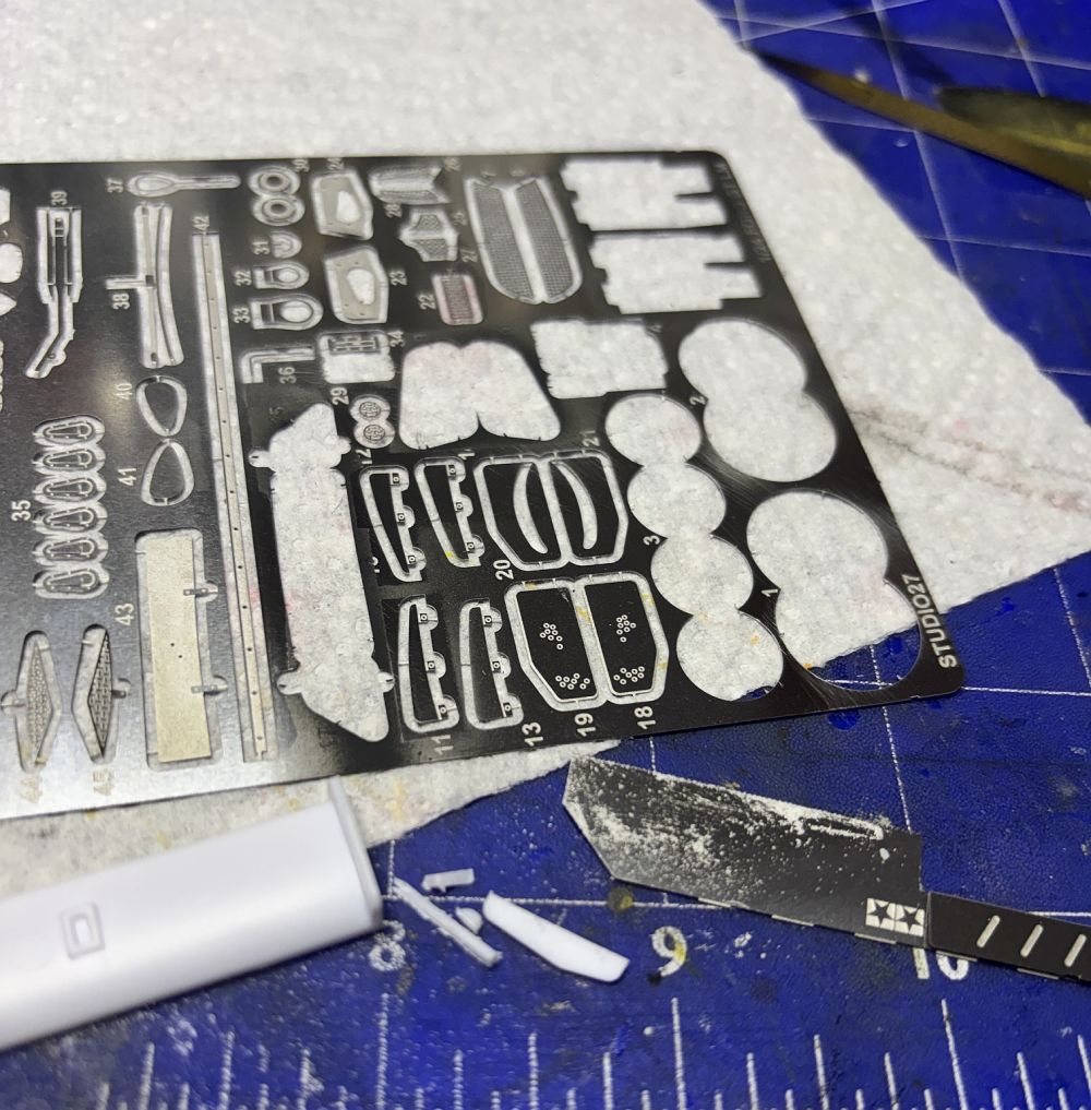

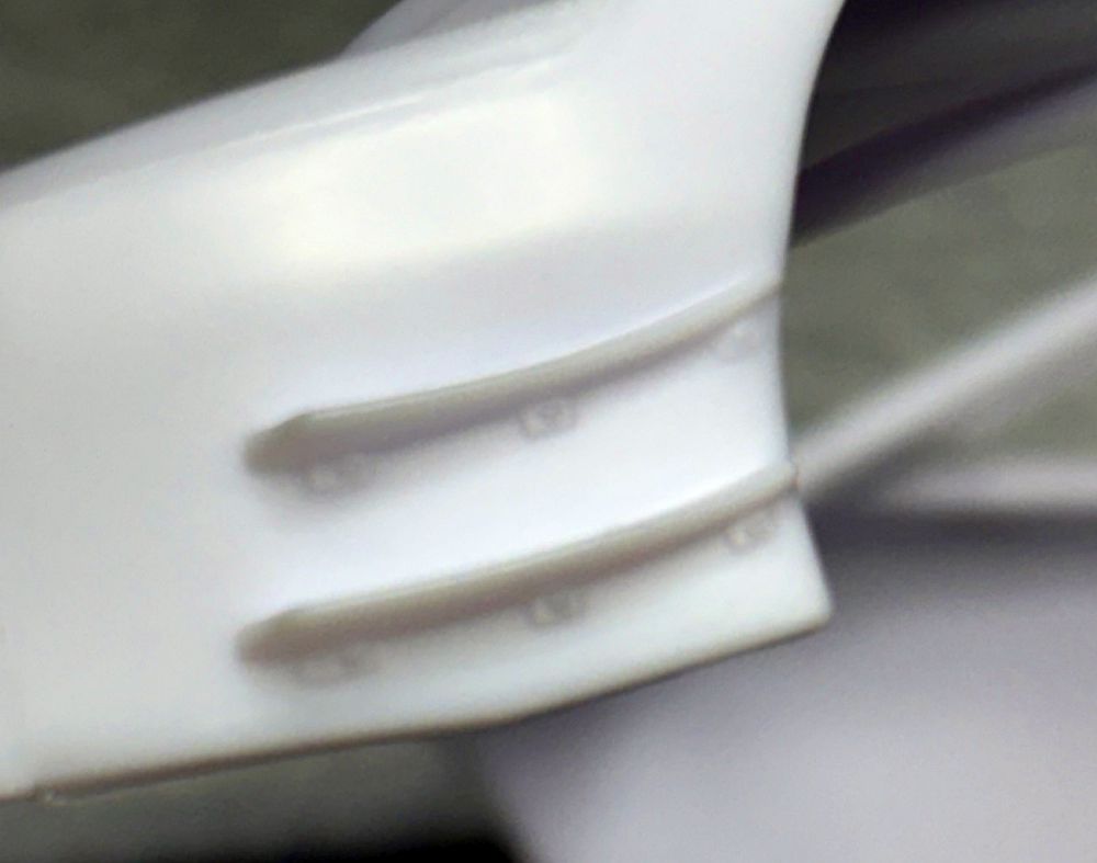

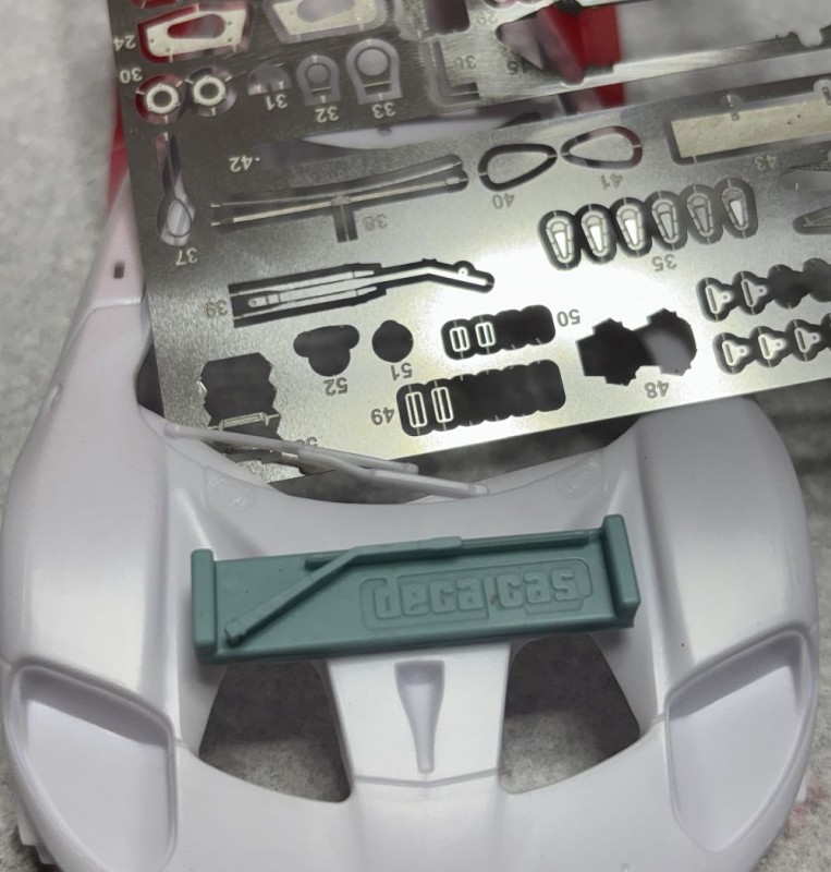

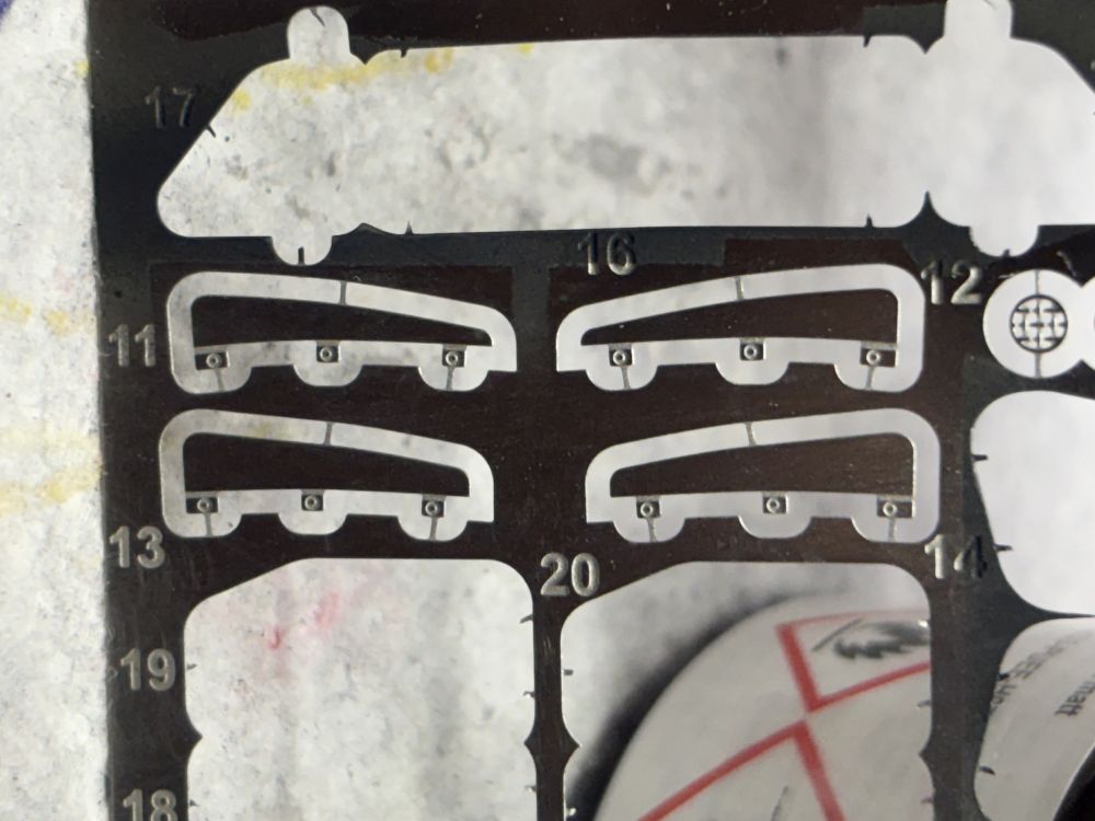

Während im Innenraum die Anzahl der Ätzteile noch gering war, nimmt sie nun an der Karosse deutlich zu.
Los ging es mit dem Heckflügel. Die beiden angespritzten Plastikteile wurden abgesägt und geschliffen ohne die Breite des Flügels zu verringern. Das ging leicht von der Hand. Es folgten je 2 Ätzteile für jede Seite und eine lange schmale Leiste (Teil 42) für die obere Flügelkante. Den Spalt der Seitenteile verfüllte ich mit dünnem Sekundenkleber und schliff diese dann rundum glatt.
Die angespritzten vorderen Splitter finde ich eigentlich recht gut. Nach etwas Überlegung entschloss ich mich jedoch, diese durch die Metallteile zu ersetzten. Ein Foto der montierten Metallteile folgt noch.
Für den Scheibenwischer habe ich eine Auswahl aus 3 Möglichkeiten. Überraschenderweise habe ich mich für das Resinteil entschieden und das Plastikteil entfernt.

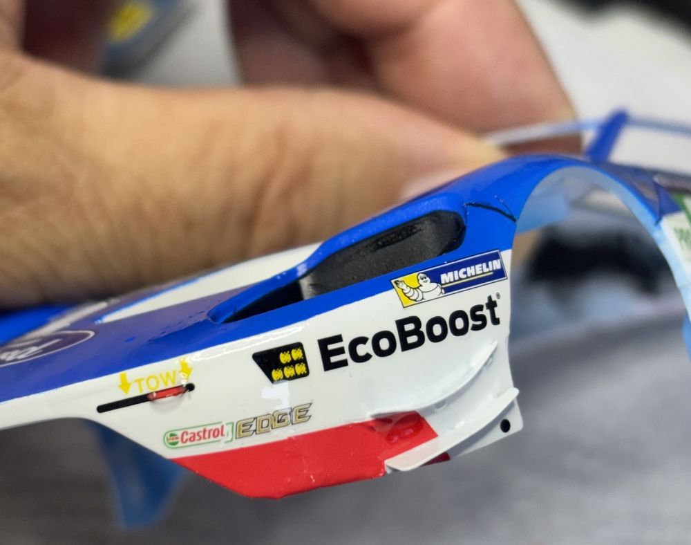

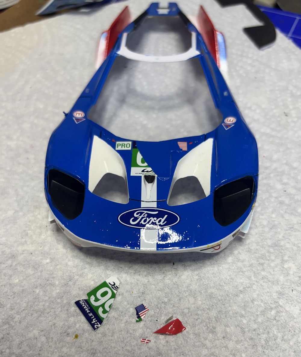

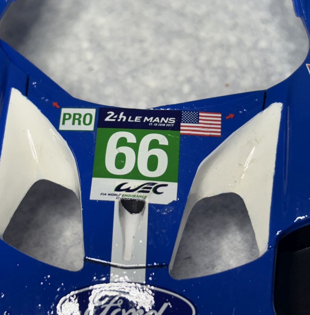

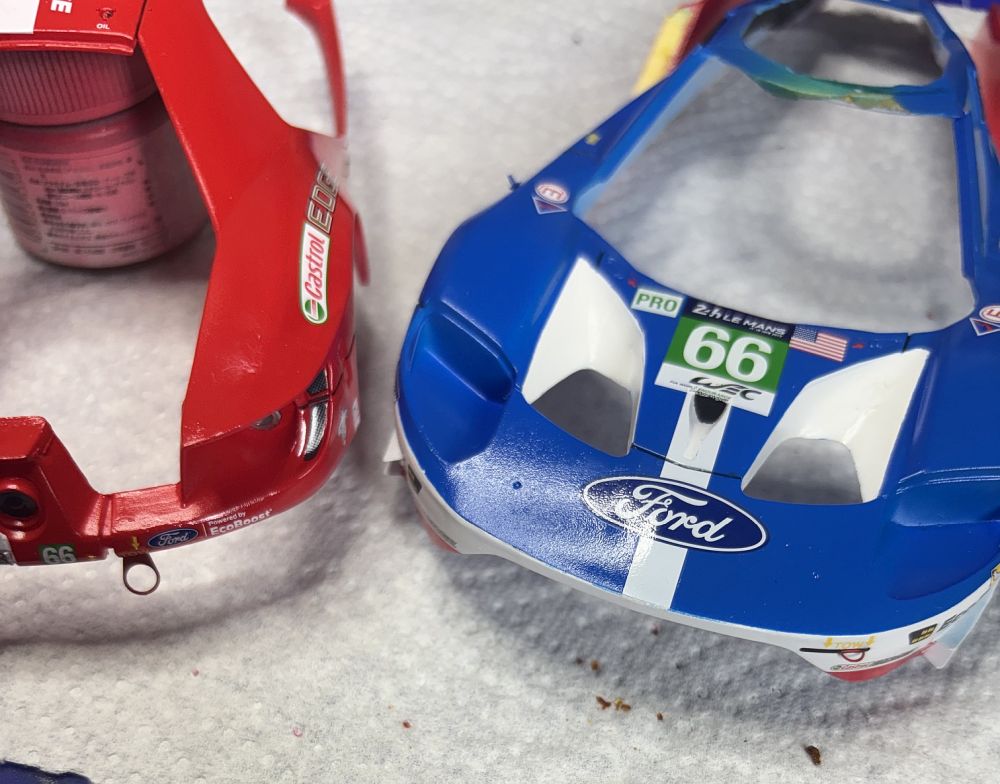

Nun habe ich die Karosse mit einer Lage super clear gloss von Mr. Color für die Decals vorbereitet.
Nach 2 Tagen der Trocknung waren dann die Bausatzdecals an der Reihe. Die ließen sich gewohnt gut verarbeiten.
Auch die schönen Abschleppösen vorn und hinten aus dem Ätzteilset sind an ihrem Platz.
Es folgten mehrere Schichten 2k Lack aus der Cobra Motorserie und woeder 2 Tage Trockenzeit.
Bis dahin machte der Lack einen super Eindruck...
Nun musste ich abkleben, um z.B. die Scheinwerferausschnitte zu schwärzen. Dazu verwendete ich Tape von MBK und Tamiya. Vor dem Abkleben am Modell klebe ich die Streifen 2-3 mal auf die Haut, um die Haftung zu reduzieren.
Nach dem Entfernen ergab sich folgendes Bild:
Am Tape blieben leider Teile der Decals hängen. Farbe und Mr.Color Lack verblieben am Modell.
Glück im Unglück war jedoch, dass sich durch den 2K Lack die Decalreste vom Tape lösen ließen, ohne weiteren Schaden zu nehmen.
Mit Mr. Decalsetter wurde die Fragmente wieder aufgetragen und hafteten ganz ordentlich. Leichte Fehlstellen wurden mit einem feinen Pinsel und Farbe nachgebessert. Dann kam wieder der Gunzelack zum Einsatz.
Mit dem Ergebnis bin ich ganz zufrieden.

- Moderator (Revell)
- Beiträge: 5974
- Wohnort: SU
- Has thanked: 299 times
- Been thanked: 147 times
- Kontaktdaten:
Immer unerfreulich, wenn so was passiert. Da haste richtig Glück gehabt, dass die abgelösten Teile noch verarbeitet werden konnten! Hammer!
