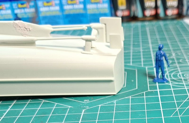

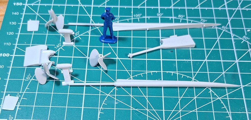

Erste Arbeiten am Schnellboot. Ich glaube, ich hatte schon erwähnt das ich mich nicht genau an die Reihenfolge des Bauplan halte. Deshalb wird erst mal der Rumpf bearbeitet. Die Rumpfhälften hatte ich schon zusammen geklebt. Leider brauchte der Kiel etwas spachtel- und schleifarbeiten. Als nächstes Wurden Schrauben, Schraubenwelle und Ruder....von Paul Inspiziert.....:

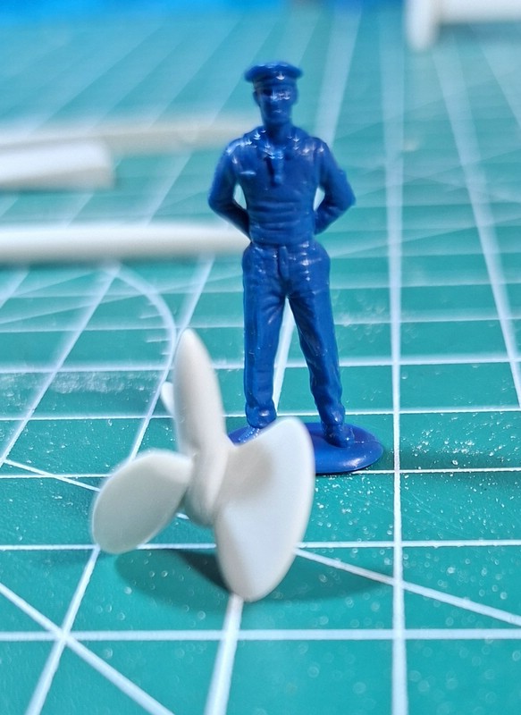

..... und war beeindruckt von der Größe der Schrauben.....:

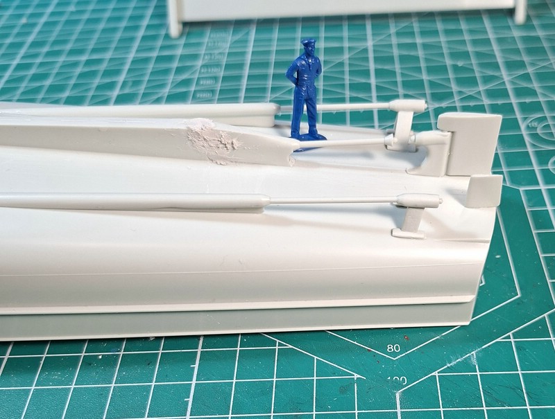

Nach dem versäubern der Bauteile, wurden selbige an den Rumpf geklebt. Ich denke, man sieht die nächste Spachtelstelle recht gut.....Paul sagt...:" Hey mach ma feddich hier"...... und schmierte sich seine (noch Farblose) Paradeunifom zu. :shock:

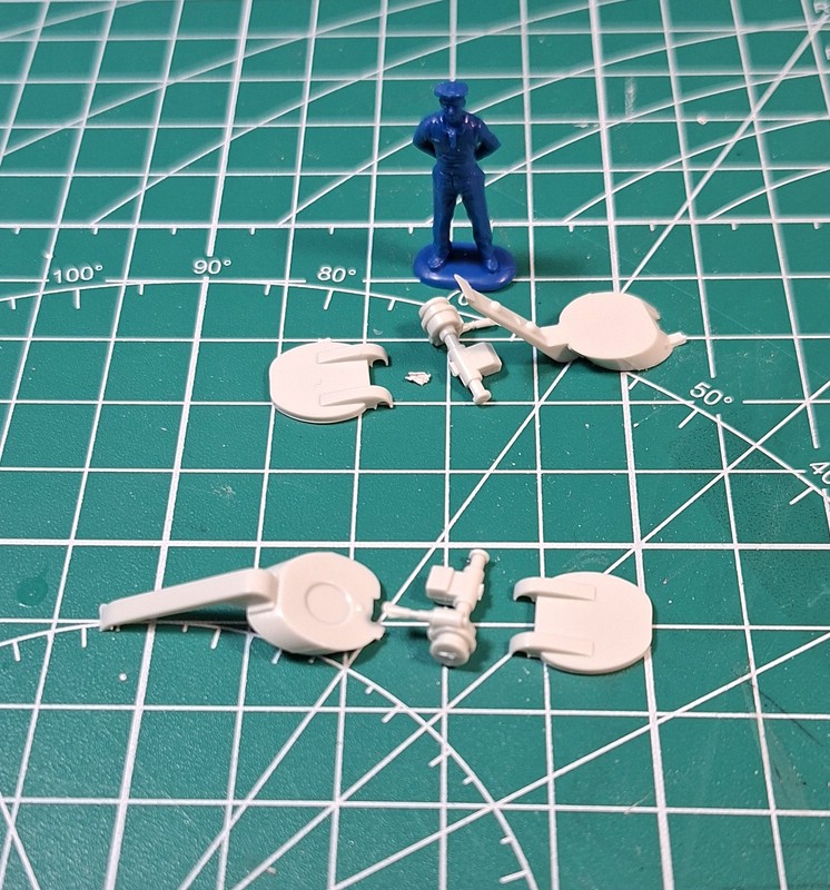

Nächste Bauteil die "Mündungklappen" für die Torpedorohre.....( da ich mich bei moderneren Kriegsschiffen nicht so auskenne, kann es sein das ich falsche Bezeichnungen schreibe. Falls ja, dürft ihr mich gerne korrigieren.)....:

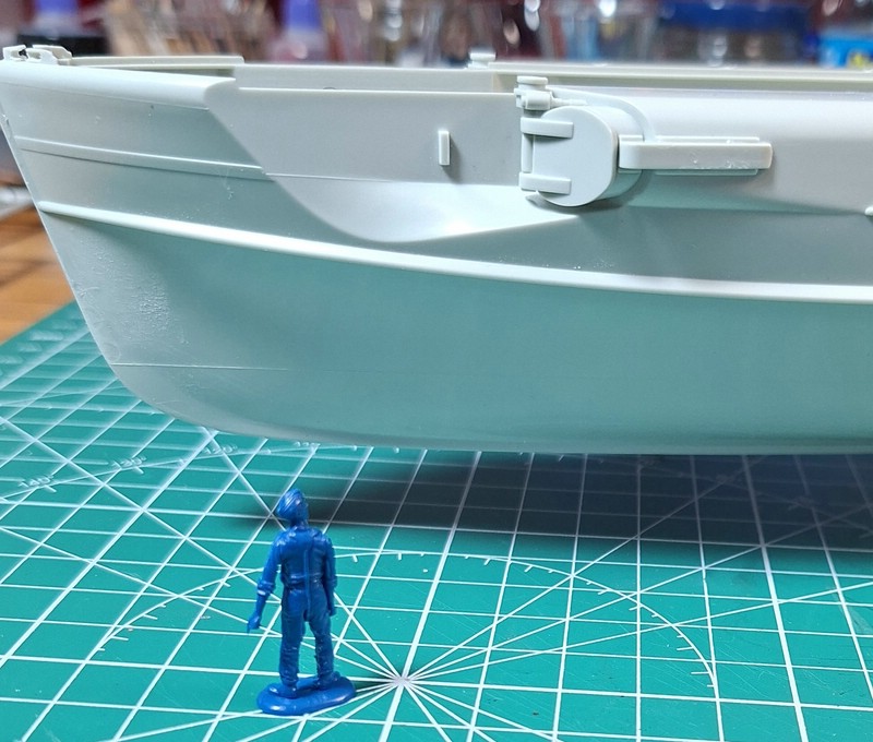

Hier soll das Werks hin.....bzw. vorher....:
Nachher......Paul findets okay....(bis auf etwas Nacharbeit......:

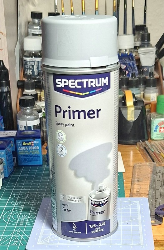

Was folgt.....eine gründliche Waschung des Rumpf, mit anschließender Gundierung mit folgenden Zeug......:

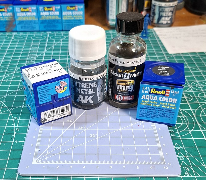

Nach der Grundierung kommt Farbe ins Spiel.......die da.....:

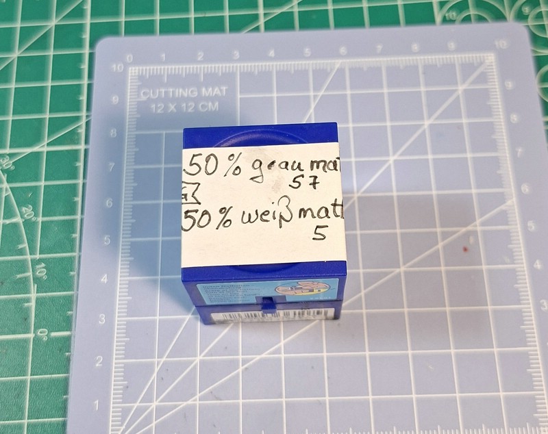

Die Farbe für das Überwasserschiff musste gemischt werden. Gut, das ich leere Farbnäpfchen auswasche und aufbewahre. Denn von der gemischten Farbe brauche ich so einiges........und wenn ich nicht genug anrühre....Katastrophe.....Farbunterschiede......:

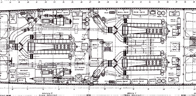

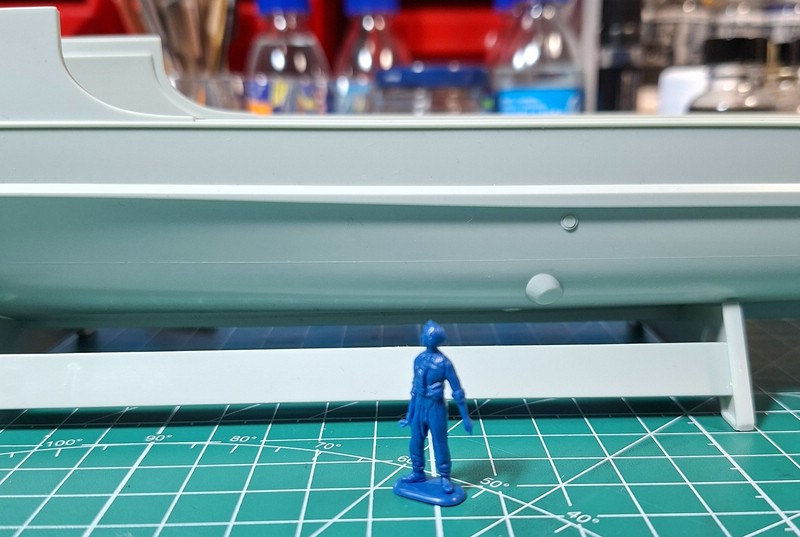

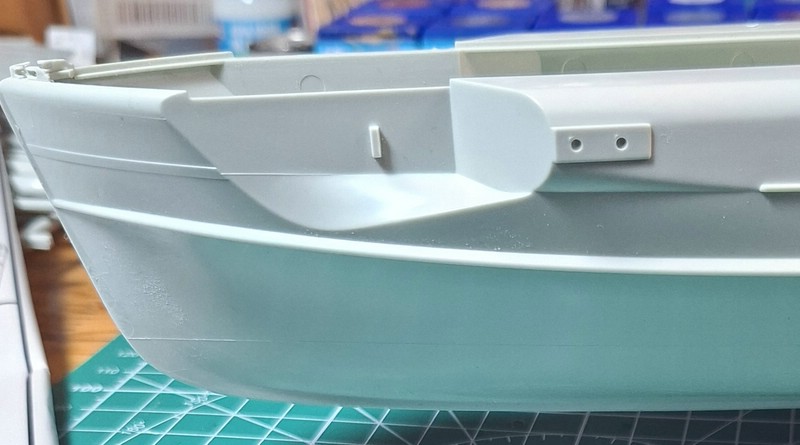

Ach ja.....fast vergessen.....Auf dem folgenden Foto sind Merkwürdige Runde Dinger auf dem Rumpf zu sehen. Hat jemand ´ne Ahnung was das ist?...bzw. wofür das ist? Für Antworten wäre ich echt dankbar.
Gruß, Dirk :thumbup:
Beiträge: 2034
Been thanked: 135 times
Ich nehme an, es sind die Auslassöffnungen für Kühlwasser der Motoren.
Quelle: https://www.pt-boat.com/sboot/images/Sc ... tHiRes.png

Hey paul-muc..... Danke für deine Ausführungen zum Schnellboot S-100. Das hat mir echt weiter geholfen, das Boot zu verstehen.
So.... warum geschimpft.....: Ich arbeite ja immer von hell nach dunkel, also erst das Überwasserschiff in grau dann das Unterwasserschiff in anthrazit. Nachdem das grau trocken war, abgeklebt und das anthrazit lackiert. Nach dem das auch trocken war, Klebeband abgezogen.......inclusive das grau und die Grundierung.. :shock: :( ...... sprich die graue Farbe samt Grundierung klebte am Klebeband und nicht mehr am Schiff.... :thumbdown: Was sagen wir dazu....?....schei.....schlechte Grundierung. Ja gut, mit Dowanol war die gesamte Farbe schnell wieder runter.....was ´ne echte Schweinerei war. Alles einmal waschen und zweiter Lackierversuch. Siehe da, dieses mal gab es kein Problem....(ohne diese verfluchte Grundierung. Da das Boot etwas Flach und lang ist, ist es schlecht zu fotografieren......:

Du meinst der "Primer" hat keinen guten Job gemacht?
Beiträge: 2556
Been thanked: 93 times
Ich habe mir angewöhnt, Stellen die später abgeklebt werden, mit Revell Colormix ( Verdünnung ) "abzuwaschen" . Also mit einem Wattestäbchen , in Verdünnung getränkt, die Teile abgerieben. Seitdem keine Probleme mehr gehabt.

Es geht endlich mal wieder weiter hier. Noch mal zum Primer....: Ich wasche natürlich immer alle Teile gründlich mit Fettlösenden Spülmittel, hatte bis jetzt immer gereicht. Letztlich liegt es wohl doch am Primer. Das war der Günstige von Action. Viiiiiiel besser ist der Profi 3 in 1 Grundierfüller von Tristar Color, den ich Zukünftig nur noch benutzen werde. Leider ist der auch was teurer.
