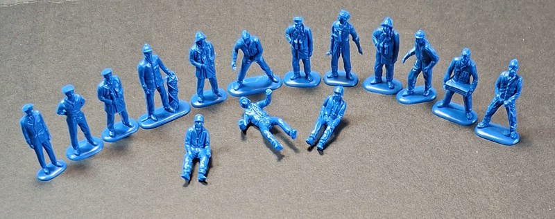

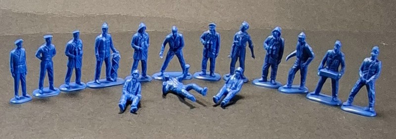

Werfen wir einen Blick auf die Mannschaft......(die Mannschaft soll aus 21 Seeleute plus Offiziere bestehen). Die German Navy Crew hat 15 verschieden Figuren von insgesamt 51 Figuren.....guckst du......:

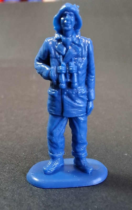

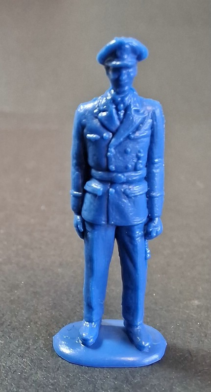

Die Detailstufe der kleinen Figuren finde ich Okay........aber ich bin jetzt kein Figuren- maler. Vielleicht finden andere die nich so doll. Also mal einen Blick auf einzelne Figuren......:

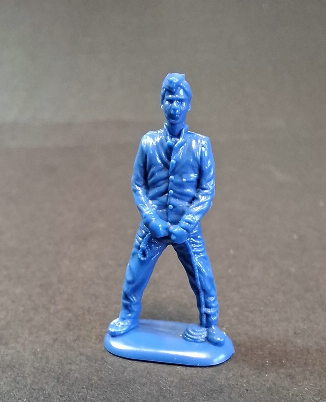

Na..... die Haltung dieser Figur sieht etwas seltsam aus...... die müsstet ihr mal von hinten sehen..... ich sach nur "Maneken Piss" :mrgreen:

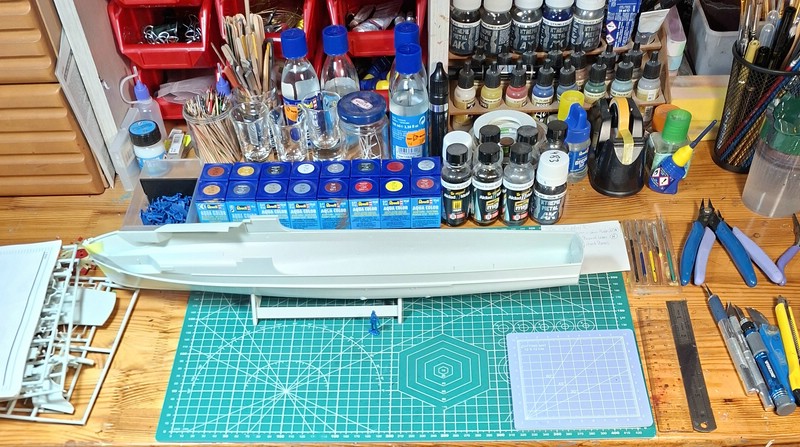

So genug dazu..... der Bauplatz ist Vorbereitet.......:
Der Rumpf und der Displayständer sind schon vorbereitet..... und Paul guck auch schon mal vorbei......:
Und so wird es losgehen, erst mal Rumpf und Antrieb bearbeiten und lackieren. Dazu mehr im nächsten Update.

bei der letzten Figur dachte ich zuerst an Elvis :thumbup: :D
Beiträge: 3039
Been thanked: 245 times
Hallo Leute.....
Erst mal.......: Sorry.....but.....Elvis has left the building. :mrgreen:

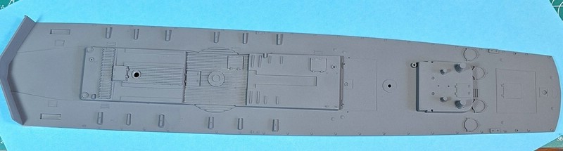

Erste Arbeiten am Schnellboot. Ich glaube, ich hatte schon erwähnt das ich mich nicht genau an die Reihenfolge des Bauplan halte. Deshalb wird erst mal der Rumpf bearbeitet. Die Rumpfhälften hatte ich schon zusammen geklebt. Leider brauchte der Kiel etwas spachtel- und schleifarbeiten. Als nächstes Wurden Schrauben, Schraubenwelle und Ruder....von Paul Inspiziert.....:

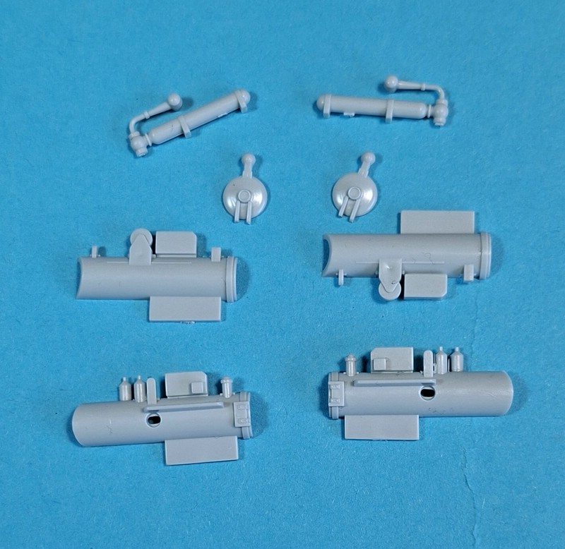

Nächste Bauteil die "Mündungklappen" für die Torpedorohre.....( da ich mich bei moderneren Kriegsschiffen nicht so auskenne, kann es sein das ich falsche Bezeichnungen schreibe. Falls ja, dürft ihr mich gerne korrigieren.)....:
Hier soll das Werks hin.....bzw. vorher....:
Nachher......Paul findets okay....(bis auf etwas Nacharbeit......:

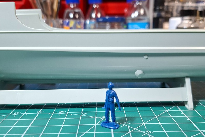

Ach ja.....fast vergessen.....Auf dem folgenden Foto sind Merkwürdige Runde Dinger auf dem Rumpf zu sehen. Hat jemand ´ne Ahnung was das ist?...bzw. wofür das ist? Für Antworten wäre ich echt dankbar.
Gruß, Dirk :thumbup:
Beiträge: 2057
Ich nehme an, es sind die Auslassöffnungen für Kühlwasser der Motoren.
Quelle: https://www.pt-boat.com/sboot/images/Sc ... tHiRes.png

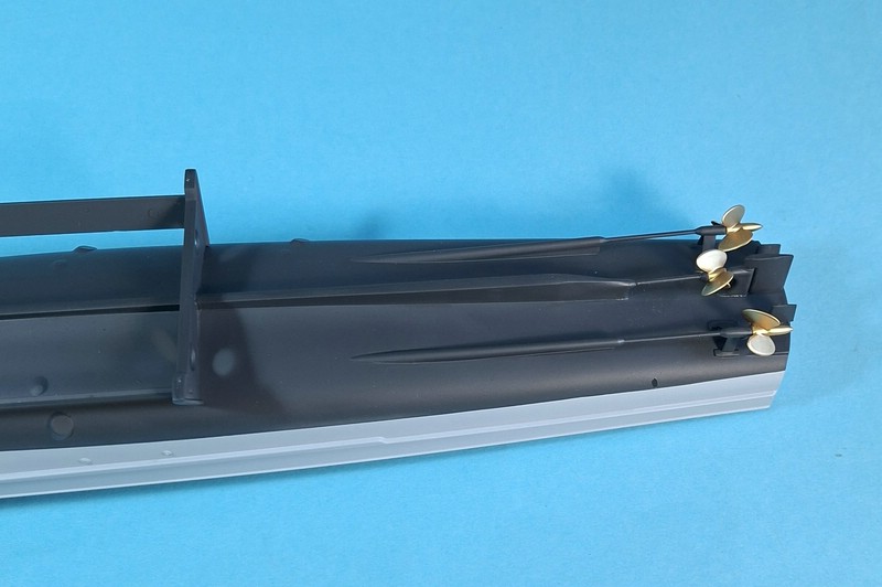

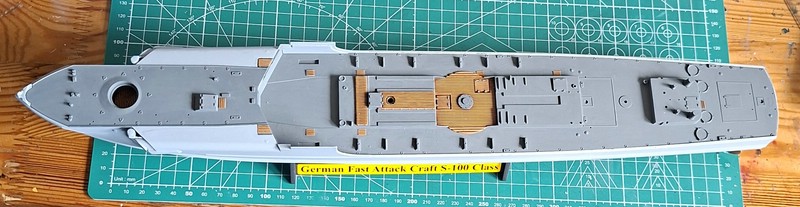

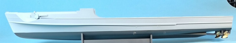

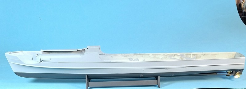

So.... warum geschimpft.....: Ich arbeite ja immer von hell nach dunkel, also erst das Überwasserschiff in grau dann das Unterwasserschiff in anthrazit. Nachdem das grau trocken war, abgeklebt und das anthrazit lackiert. Nach dem das auch trocken war, Klebeband abgezogen.......inclusive das grau und die Grundierung.. :shock: :( ...... sprich die graue Farbe samt Grundierung klebte am Klebeband und nicht mehr am Schiff.... :thumbdown: Was sagen wir dazu....?....schei.....schlechte Grundierung. Ja gut, mit Dowanol war die gesamte Farbe schnell wieder runter.....was ´ne echte Schweinerei war. Alles einmal waschen und zweiter Lackierversuch. Siehe da, dieses mal gab es kein Problem....(ohne diese verfluchte Grundierung. Da das Boot etwas Flach und lang ist, ist es schlecht zu fotografieren......:

...und auch die Decks bekamen einen ersten Lacküberzug....:
Hier müssen noch diverse Stellen von Hand gepinselt werden.

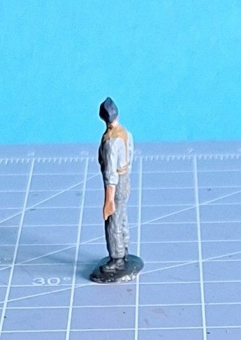

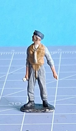

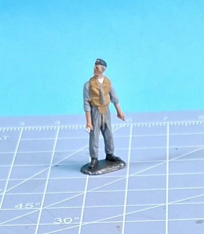

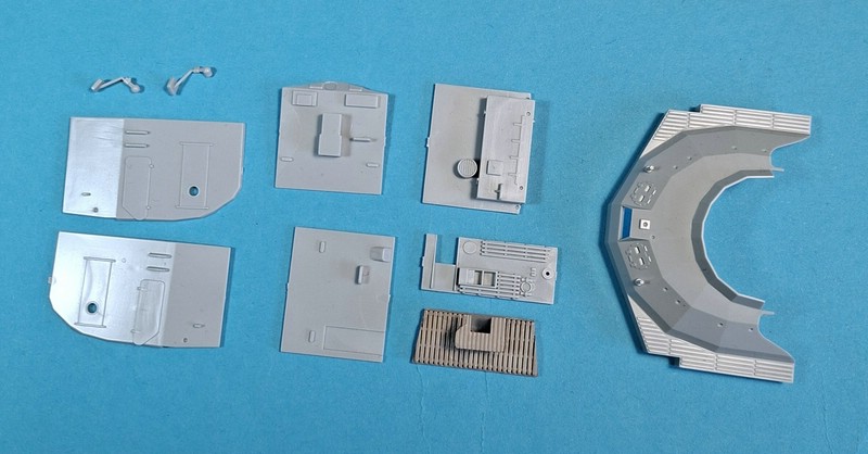

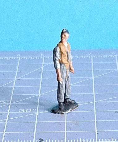

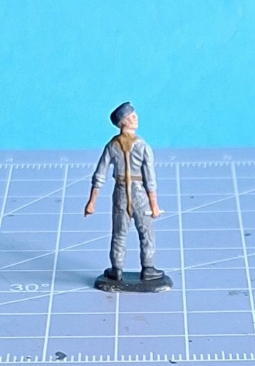

Ich hatte ja geschrieben, das ab dem nächsten Update unser Paul wieder dabei ist.......und zwar in Farbe. Ich bin jetzt nicht der große Figurenbemaler und .......welche Farben muss ich nehmen für die Uniformen der Bootsbesatzung? Die Hinweise auf der Verpackungsrückseite sind nicht so sehr ergiebig. Ob das so richtig ist, wie den guten Paul bemalt habe...???
Außerdem wollte ich zumindest etwas mehr machen, als "nur" einfach Farbe drauf. Dazu habe ich 2 Anleitungen von unseren Olli Bizer gefunden, die ich ausprobiert habe. Guckst du die da.......:
https://community.revell.com/viewtopic.php?t=60
https://community.revell.com/viewtopic.php?t=58
So, das ist das Ergebnis eines ersten Versuches.....:
Naja......da ist noch Luft nach oben....(vor allem bei der Gesichtsbemalung)....aber für einen ersten Versuch.....

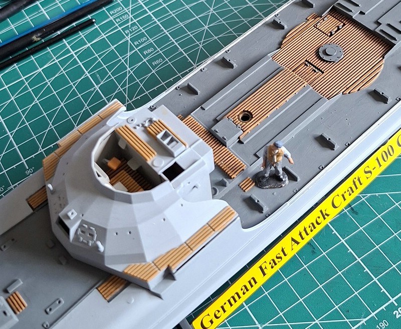

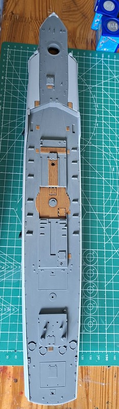

Zu den Decks.....: Es ging darum, die "Holzbereiche" zu bemalen. Da lag ich mit mir selbst im Clinch. Laut Bauplan ocker......aber Normalerweise werden ältere Hölzer grau......guckst du....:

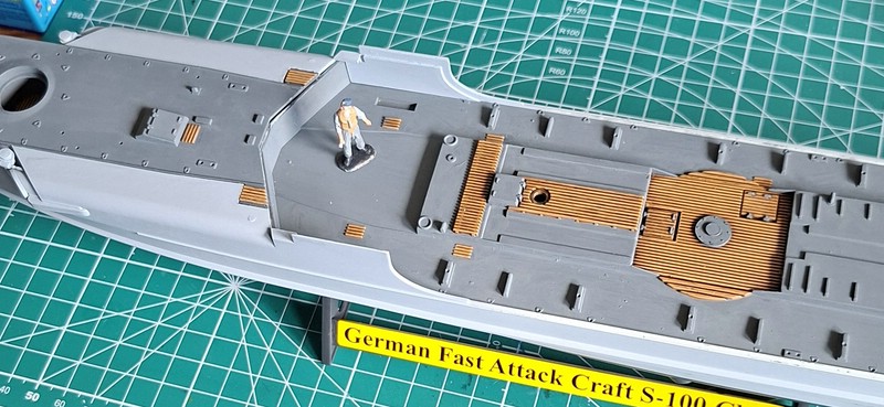

Aber das war mir irgendwie zu viel grau in grau. Also nahm ich Sandfarbe von Humbrol und bin mit Vandyke braun Ölfarbe drüber......sieht so aus......:
Näher dran mit Paulemann.....:

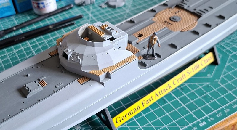

Dann habe ich die....ääääh..... Brücke? (noch unfertig) drauf gestellt....... auch mit Paul.....:
....es wird....
Mittlerweile schon bemalt, diverse Teil für das Vordeck......:
Aber erst mal die Brücke fertig malen, dann platzieren und dann Kleinkram drauf.

Also ich würde die Farbgebung bei den Matrosen so lassen. Sonne, salzige Meeresluft und natürlich Seewasser und schon bleicht die eigentlich dunklere Bekleidung aus. Gesicht ok da hilft machmal etwas dunkleres Wash. So wie bei den Warhammer Figuren. Das Boot sieht schonmal sehr gut aus. Hier hast Du auch alle Möglichkeiten was Die Bemalung angeht aber sei mit Rost vorsichtig wenn ich mich nicht Irre war der komplette Rumpf aus Holz. :P
