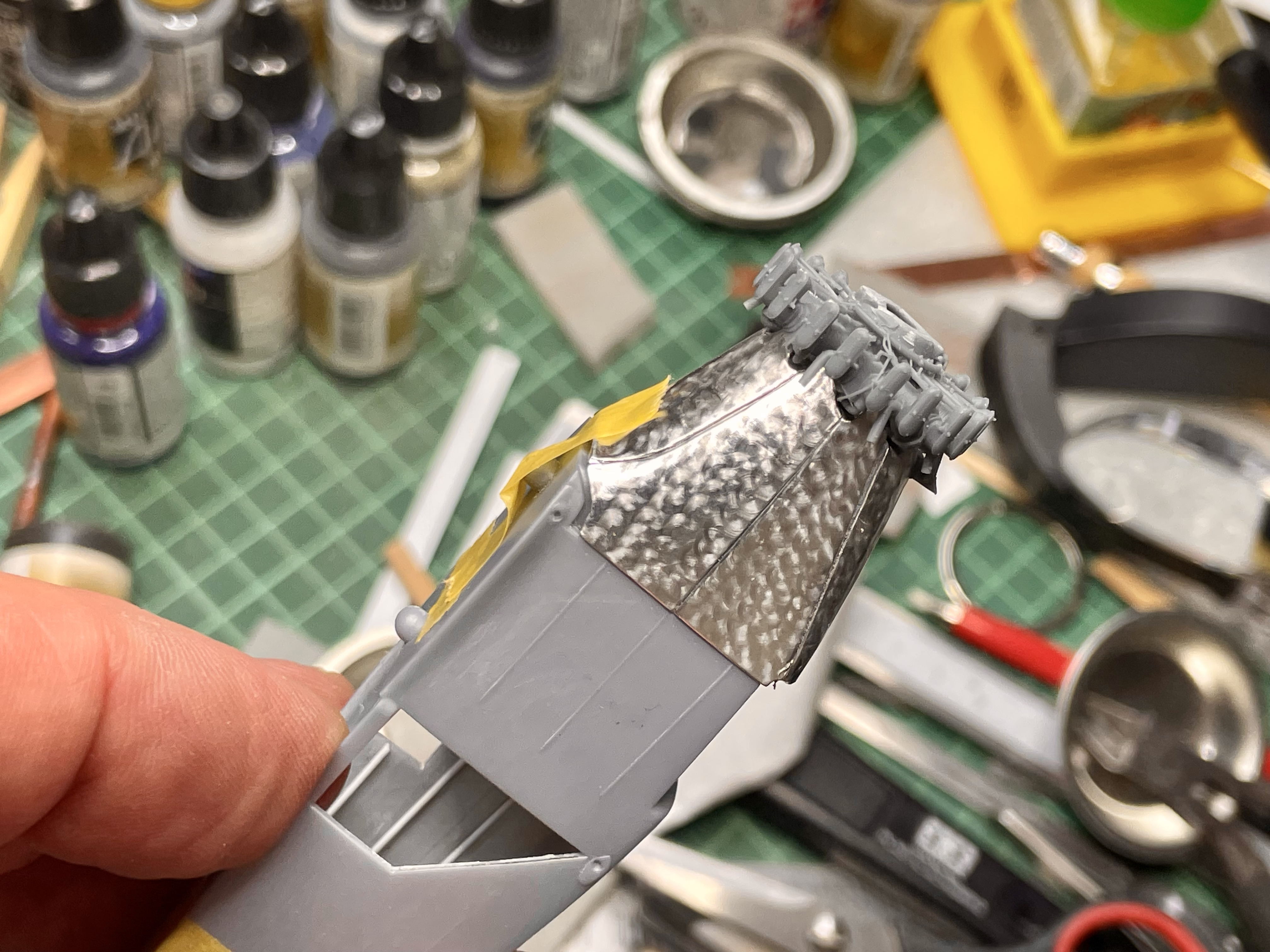

eines der besonderen Details an der Ryan NYP (NYP steht für New York - Paris) ist die vordere Verkleidung. Im Original schön poliertes Aluminium. Dem Baukasten liegt ein entsprechendes Abziehbild bei. Gefällt mir aber nicht so.
Mein erster Versuch mit Aluminiumklebeband und einem Glasfaserradierer. Brauche mal einen kleineren Durchmesser für den Radierer und muß die Muster etwas geordneter anbringen.
Könnte was werden.

Hallo zusammen,
habe meine Tests noch etwas optimiert. 2 mm Glasfaserradierer zum nachfüllen gekürzt und im Bohrfutter eines langsam drehenden Bohrschleifers eingespannt. Um es später auf der Motorhaube regelmäßiger anordnen zu können, nutze ich wahrscheinlich einen kleinen Bohrständer.
Sieht dem Original aber schon sehr ähnlich.

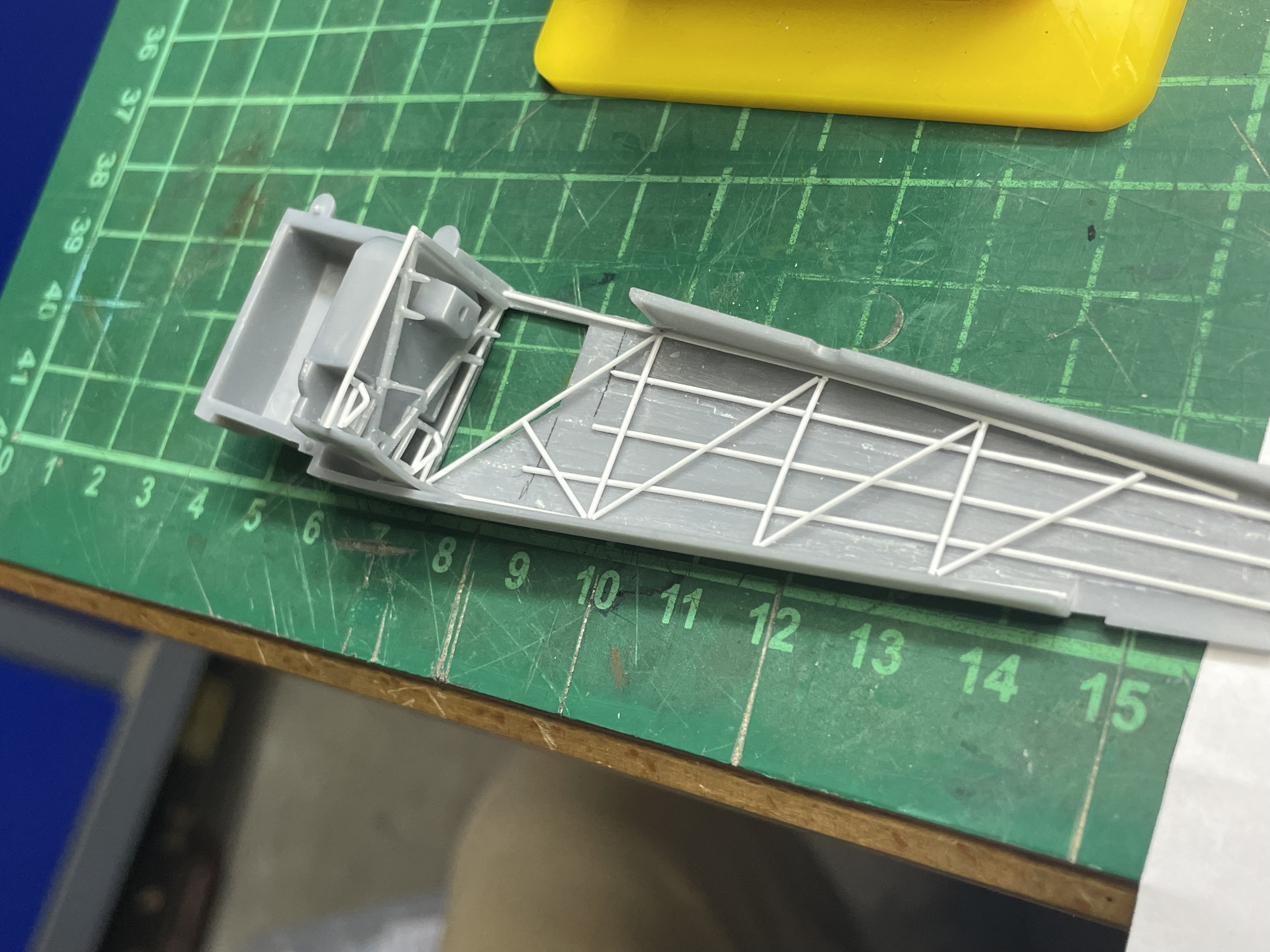

Hallo zusammen,
habe mal ein wenig Platz geschaffen für eine neue Stahlrohrkonstruktion. Nach den Zeichnungen die ich zur Verfügung habe, hatte das Stahlrohr beim Original überwiegend 1 Zoll Dicke. Somit passt 0,5mm Durchmesser ABS sehr gut für die Neukonstruktion. Den Deckel für das Periskop auf der linken Rumpfseite habe ich auch geöffnet. Werde es ausgefahren darstellen um dem Flieger ein bißchen mehr Leben zu verpassen.
LG
Rolf

Hallo zusammen,
ich hatte immer gedacht, wenn man Rentner ist hat man endlich Zeit für die Dinge die einem Spaß machen. Ist bei mir leider nicht so. Trotzdem habe ich endlich mal mein Bau fortsetzen können. Die Innenstruktur habe ich neu gemacht. Bilder liefer ich noch nach. Ansonsten habe ich die Motorhaube mit Aluminiumfolie bezogen und mit einem Glasfaserstift poliert. Das Ziel war die Symmetrie wie beim Original zu erreichen, das habe ich aber sehr schnell verworfen. Den erzielten Effekt finde ich aber auch so ganz gut.
Der Motor ist ein Resin Zubehör.

Das sieht ja stark aus.
Hast du jetzt am Modell poliert oder die Form "abgewickelt", auf der Werkbank poliert?
EA300L
Beiträge: 244
Registriert: Fr 25. Nov 2022, 21:04
Wohnort: Kronenburg
Been thanked: 32 times
Hallo Bert,
habe am Modell poliert. Die Folie habe ich mit einem Zahnstocher andrücken müssen, was auch Spuren hinterlassen hat. Hätte ich vorher poliert, was ich mit einer Ständerbohrmaschine getestet habe, hätte ich die Oberfläche wieder beschädigt.
Dafür konnte ich mit der Ständerbohrmaschine und einem Kreuzsupport wirklich in einer geraden Linie polieren. Man kann halt nicht alles haben ;)
LG

Hallo zusammen,
hier mal der letzte Stand meines überarbeiteten Rumpf-Innenlebens. Die Seitenruderpedale habe ich auch etwas schmäler gemacht und die als Dreieck gegossene Konstruktion durch die korrekte Rohrkonstruktion ersetzt.
