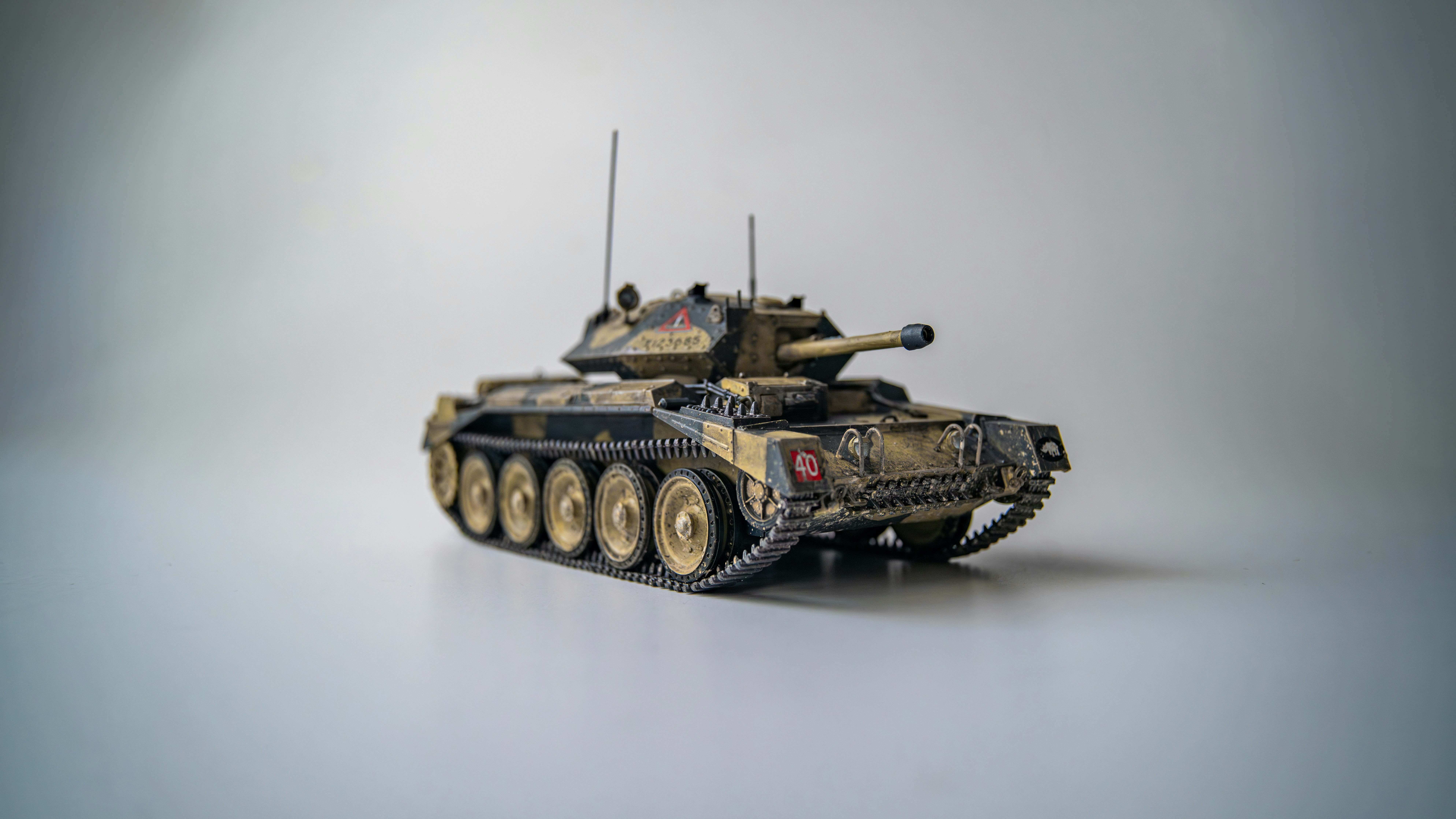

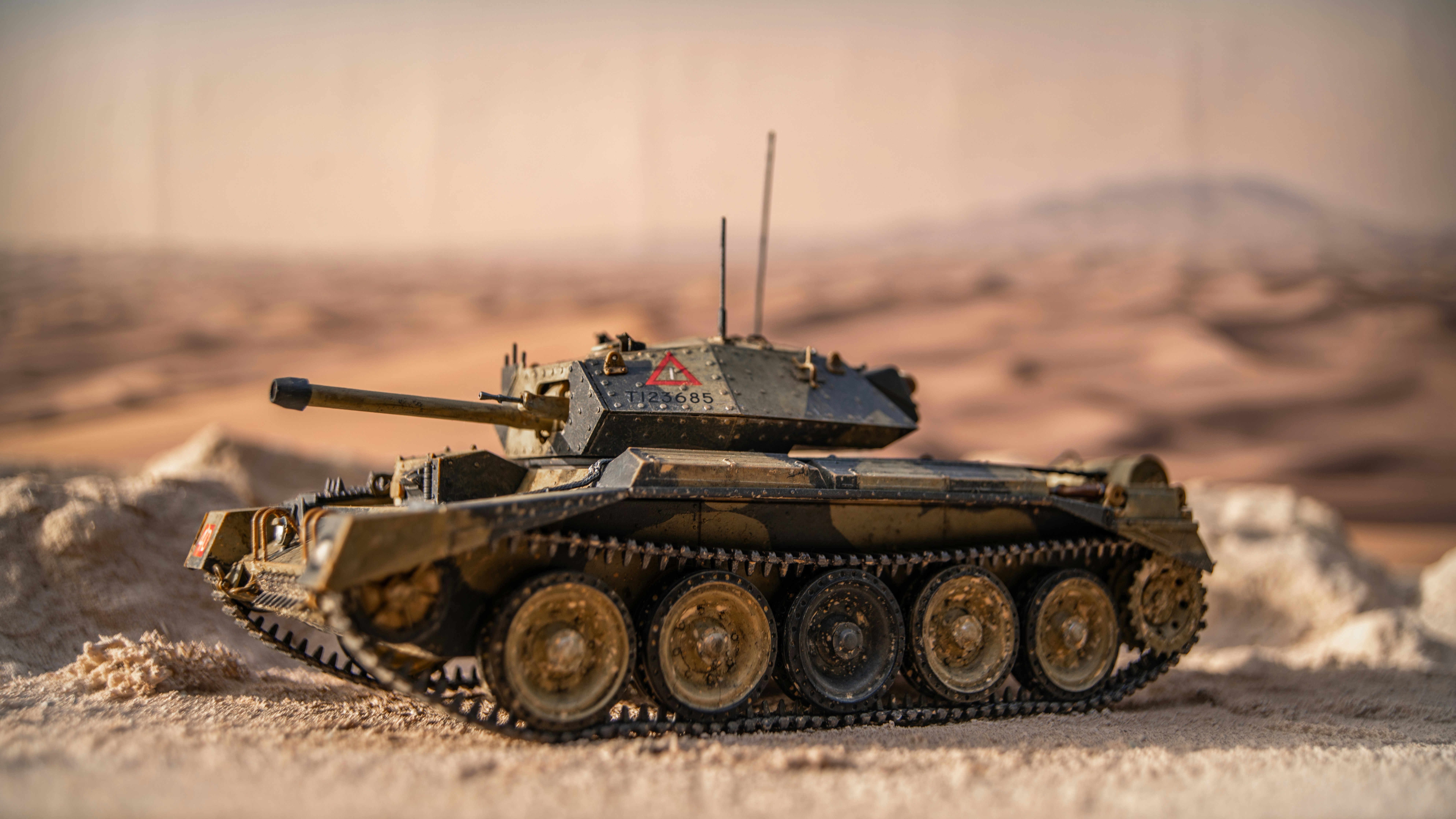

Der Bau verlief – wie ich es von Italeri-Bausätzen gewohnt bin – ohne besondere Schwierigkeiten. Vor allem die Gummiketten waren ausreichend lang, sodass ein riskantes Auseinanderziehen nicht nötig war.
Ich habe zuerst Chrom-und Rostfarbe als Primer aufgetragen (alle Farben von Vallejo) und anschließend mit Haarspray besprüht. Nach dem Zusammenkleben kam die Hauptsächliche Bemalung mit Airbrush und Masking Tape, anschließend wurde mit feuchter Stahlwolle Teile der Lackierung wieder abgerieben (das Haarspray bewirkt, dass die obere Farbschicht nach Anfeuchtung leichter abblättert). Schließlich wurden noch helle und dunkle Washes aufgetragen und Pigmentstaub in Wüstensand-Farbe für die weitere Verschmutzung mit einer Zahnbüste „angespritzt“. Fertig
