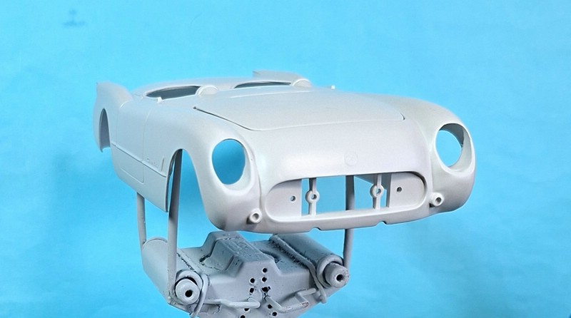

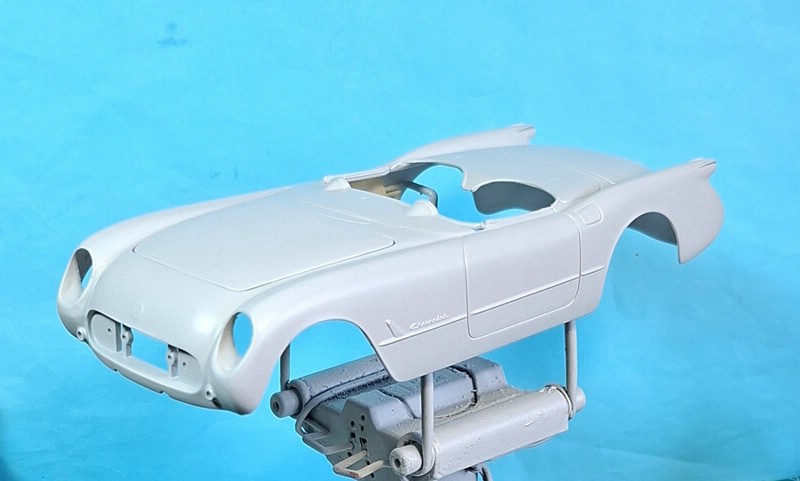

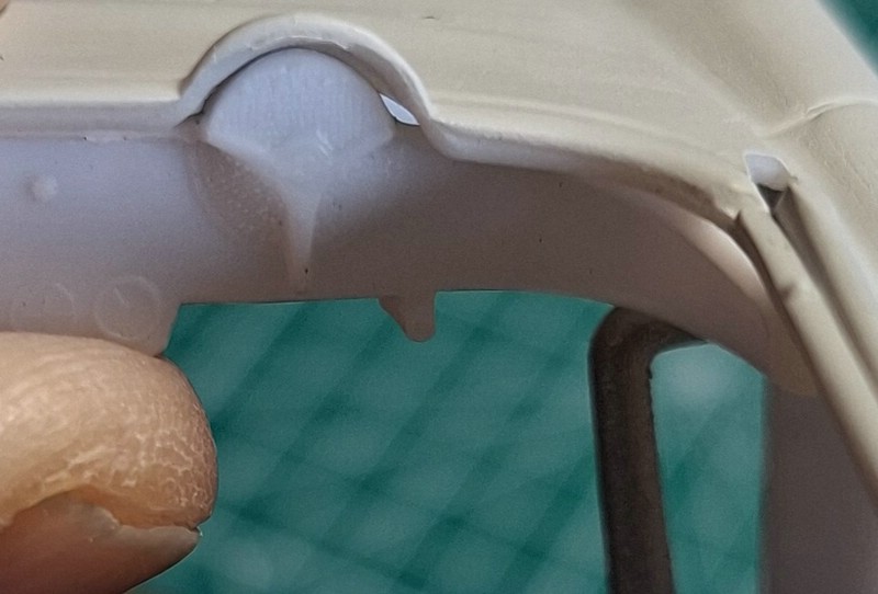

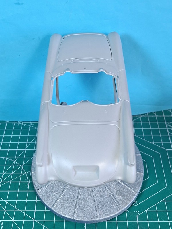

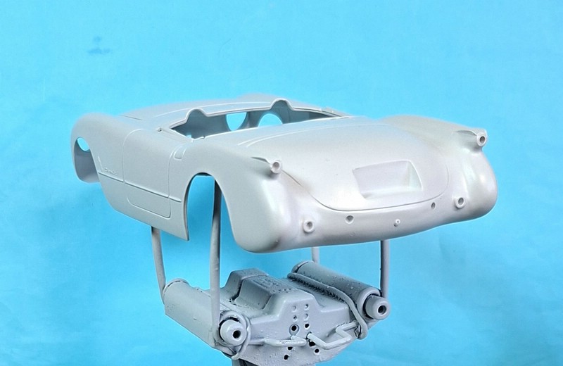

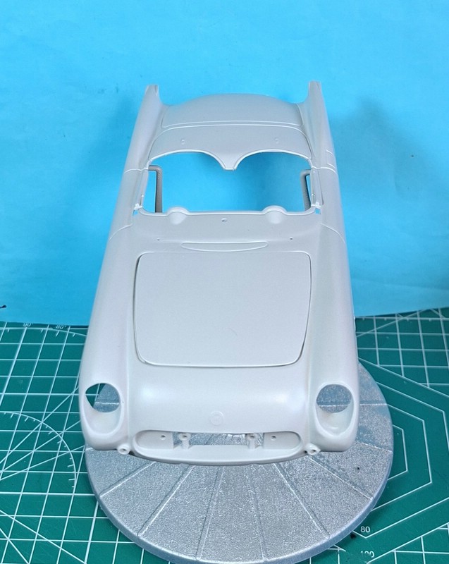

Aber jetzt zu den Fortschritten. Die letzten Tage habe ich mit Arbeiten an der Karosse und der Motorhaube verbracht. Zum Einsatz kam Plastiksheet von Evergreen...: 0,5 mm Halbrund, 0,3 0,4 und 0,5 mm Flachprofil, zum anfüttern und unterfüttern......(in meinem Arbeitseifer mal wieder vergessen Fotos zu machen). Es musste an einigen Stellen gespachtelt werden und "latürnich" geschliffen werden das die Schwarte kracht. Spachteln, schleifen, nachspachteln, nochmal schleifen, Formentrennnähte verschleifen...... usw. Als nächstes wurde beide Teile ordentlich gewaschen, getrocknet und mit einem Haft-und Fülllack aus der Dose dünn geduscht. Dann nochmal mit Wasserschleifpapier alles verschleifen und eine zweite Schicht Füll und Haftlack drüber.
So sieht die Karosse zur Zeit aus......:
- comp_20260523_145950.jpg (62.92 KiB) 2839 mal betrachtet
- comp_20260523_150002.jpg (66.76 KiB) 2839 mal betrachtet
Der Popes sieht schon mal gut aus....
- comp_20260523_150015.jpg (53.86 KiB) 2839 mal betrachtet
....von Vorne sieht´s auch gut aus.
- comp_20260523_150022.jpg (102.88 KiB) 2839 mal betrachtet
Obwohl ich mit Plastesheet angefüttert habe gibt es noch hier und da etwas Lücke. Aber ich denke, wenn jetzt noch weiß und Klarlack drauf kommt, sollte das passen. Die Höhe der Motorhaube passt jetzt aber.

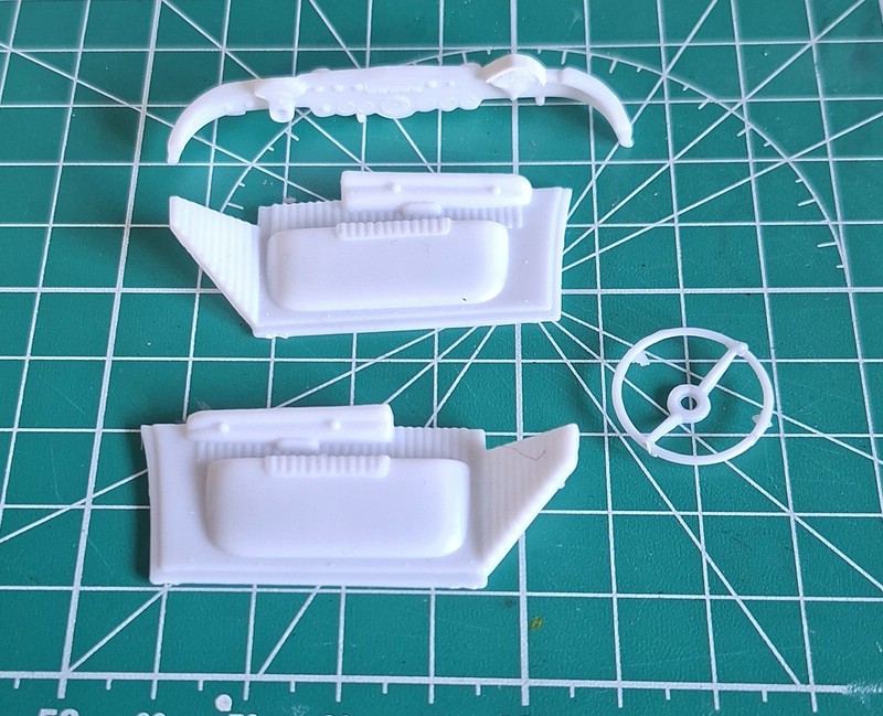

Wenn man jetzt denkt.....: alle Anpassungsarbeiten sind durch....guckst du Armaturenbrett...
- comp_20260523_133852.jpg (70.82 KiB) 2839 mal betrachtet
Teile, die zur Zeit in Arbeit sind.....:
- comp_20260523_145432.jpg (156.94 KiB) 2839 mal betrachtet
Fehlt eigentlich noch die Sitzgruppe, denn neben der Karosse und der Haube sind das alles Teile, die weiße Farbe erhalten werden. Aber dazu mehr im nächsten Update.
