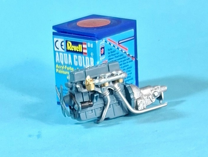

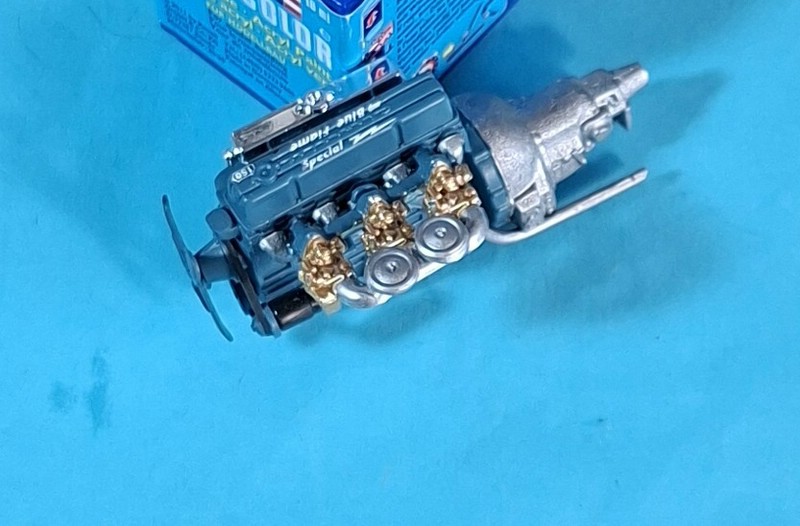

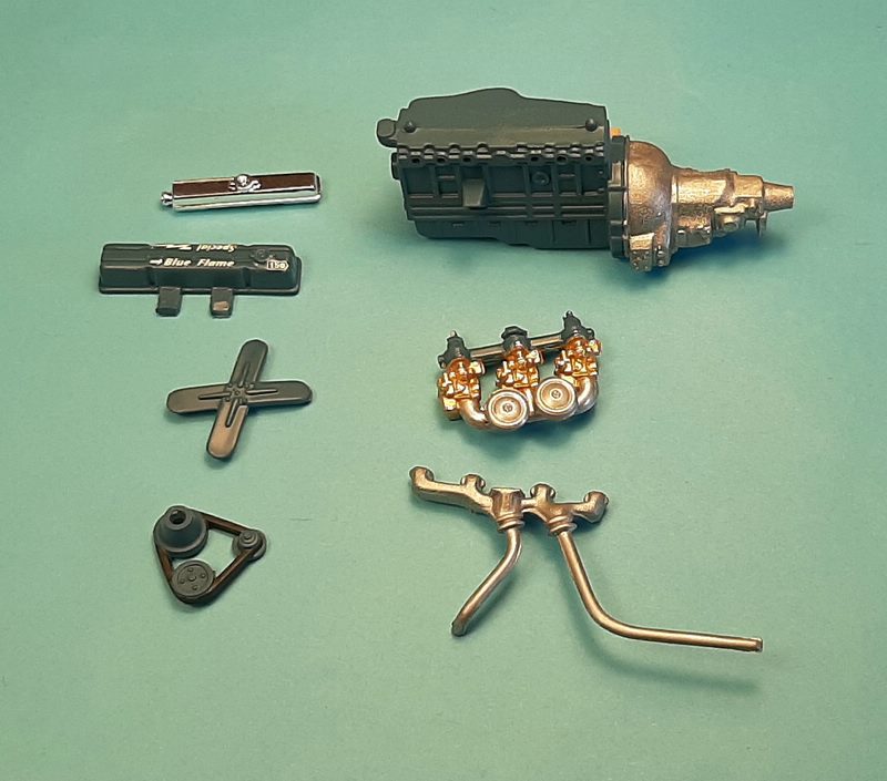

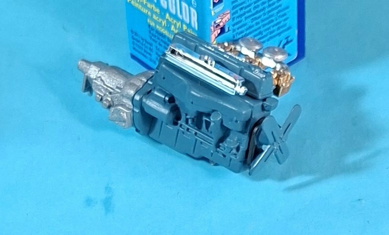

Den Motor hatte ich schon lackiert, bzw. gepinselt.......:
....und so sieht das zusammengebaut aus.....:

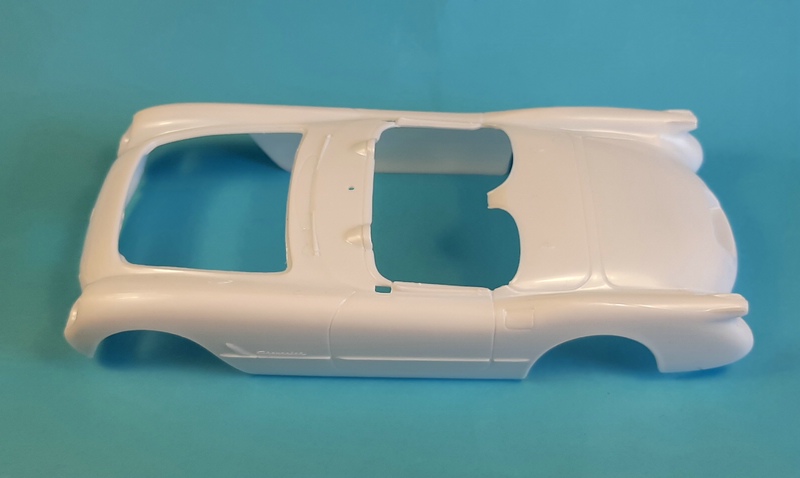

Die Karosse....... braucht einiges an Arbeit.....:
Vorne.... ich denke, man kann sehr gut die tiefen Riefen sehen. Das erfordert Spachtelmasse....:

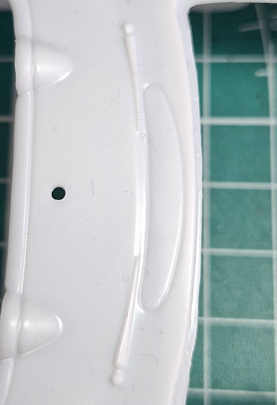

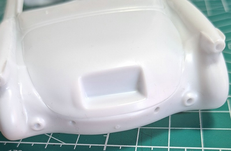

Auch hinten gibt´s Spachtel. Links und rechts der Nummernschildmulde.......Einsenkungen...:
Ich hoffe man kann es erkennen.

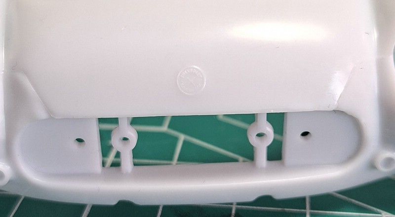

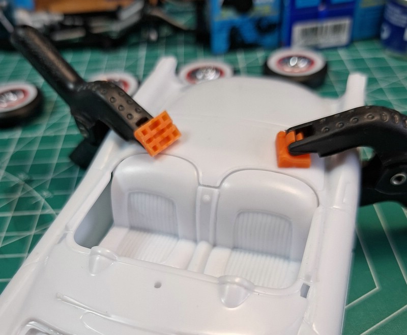

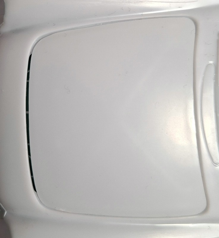

Die Motorhaube.....das ist mal ein Spaltmaß....guckst du....:
Da bin ich mir noch nicht sicher, wie ich das angehe. Vermitteln oder anfüttern.
Dazu kommt noch, das die Haube zu tief liegt. Da werde ich mit sicherheit unterfüttern.......:
Ich hoffe, man sieht das die Haube ziemlich tief liegt. Zu den nötigen Arbeiten kommt später mehr.

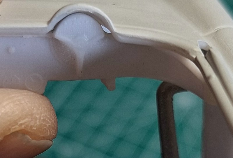

Da wären noch die.....ääääh....."Scheibenwischer", wenn man die überhaupt so nennen kann......Guckst du....:
Da muss ich wohl oder übel selbst was bauen.

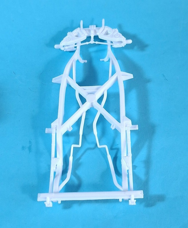

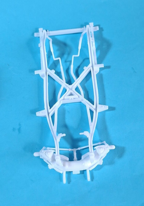

Erstmal geht es mit dem Rahmen und den Achsen weiter. Einige Arbeiten hatte ich auch schon am Rahmen erledigt......guckst du.....:
Noch zu bearbeitende Teile....:

Bei der Motorhaube würde ich mir überhaupt keine Arbeit mit machen. Unterfüttern gegebenfalls noch, aber ich wäre zu faul, um mir die Spaltmaße vorzunehmen. Bin gespannt, was Du machst.

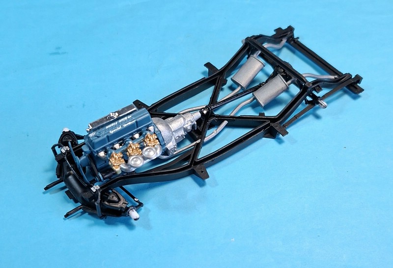

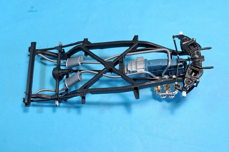

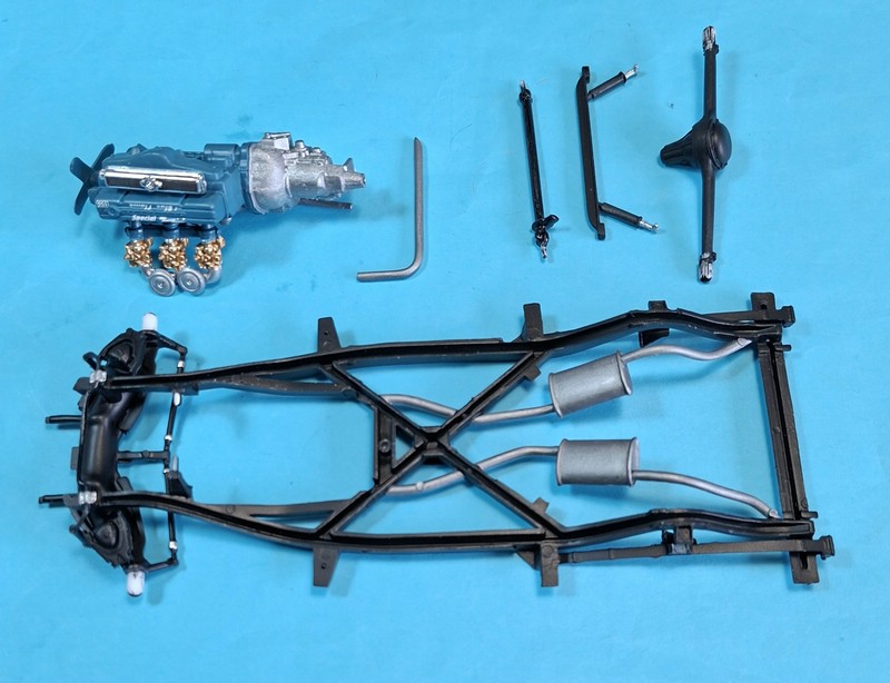

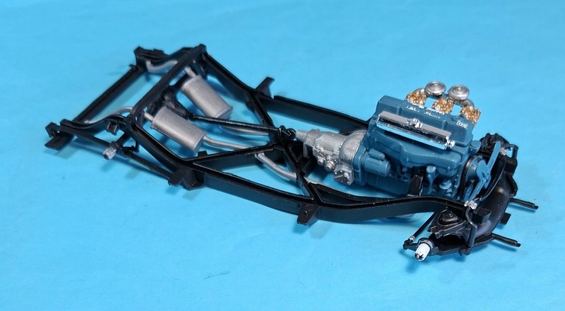

Erst mal habe ich Rahmen und diverse andere Teil lackiert und mit Pinsel Detailbemalung gemacht.....:
Nach dem trocknen kam der Zusammenbau....von unten....:
Das Auspuffteil konnte ich nicht richtig bearbeiten, ansonsten hätte ich vielleicht die Farbe des Motors beschädigt. Die nochmal anrühren.....neeee.
Zwei Fotos von oben.... links und rechts....(etwas unscharf mitunter)....:

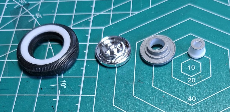

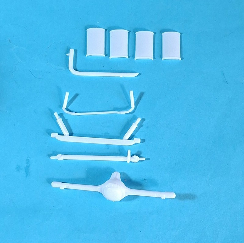

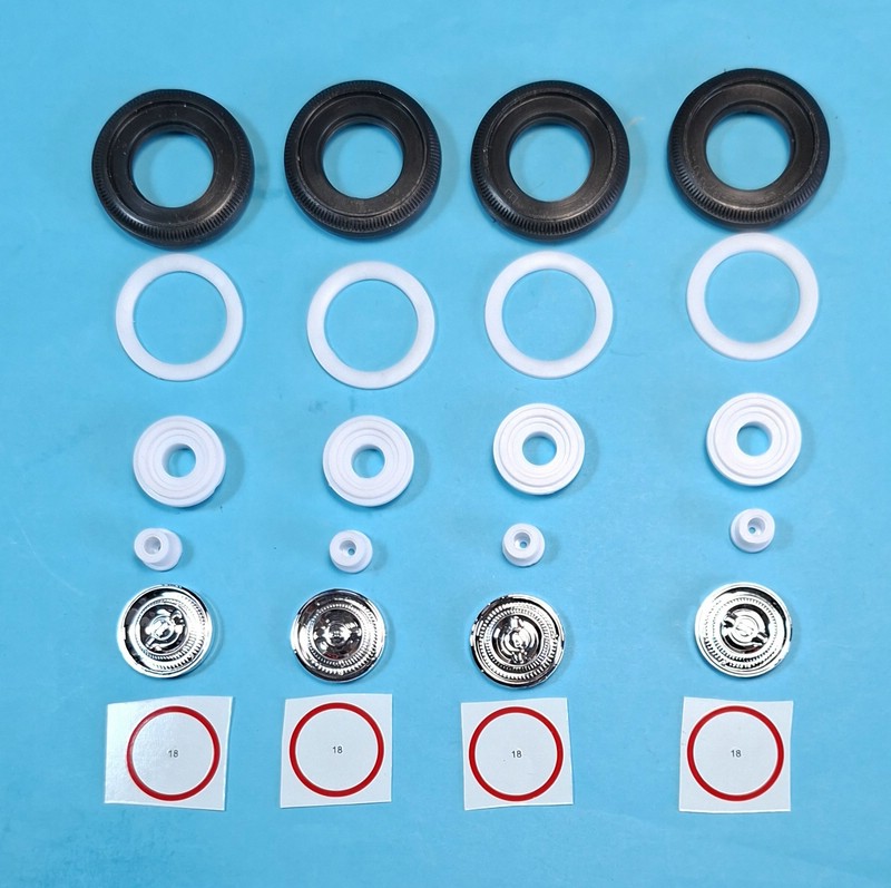

Nächste Baustelle lt. Bauplan sind dir Räder. Die benötigten Teile samt Decals.....:

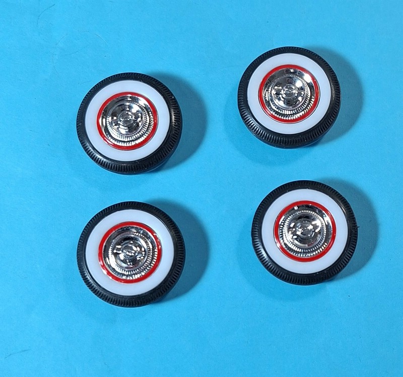

Viel lackieren muss man hier nicht, außer die Felgenteile hinten. Im Vorfeld habe ich erst mal die kleinen "Hülsen" an die Klebestellen an den Achsen angepasst. auf den Hülsen drehen sich später die Räder, die auch angepasst werden mussten. Guckst du Radsatz......:

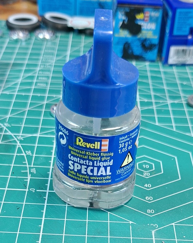

Da ich keine Lust hatte, hinten den Chrome abzukratzen, um die Felge zusammen zu kleben nahm ich folgendes Zeug....:
Der Kleber hält echt gut. Aber Vorsicht beim Auftragen, das Zeug zieht heftig Fäden. Ich nehme zum kleben immer einen Zahnstocher, mit dem ich nach und nach kleine Mengen auftrage.

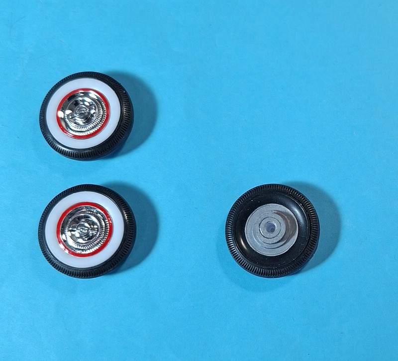

Die Räder nach dem Zusammenbau.....:
....und ein Rad von hinten....:

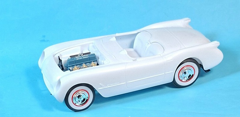

Dann habe ich das ganze Werks mal zusammengesteckt....(nichts geklebt)... für einen ersten Eindruck...:

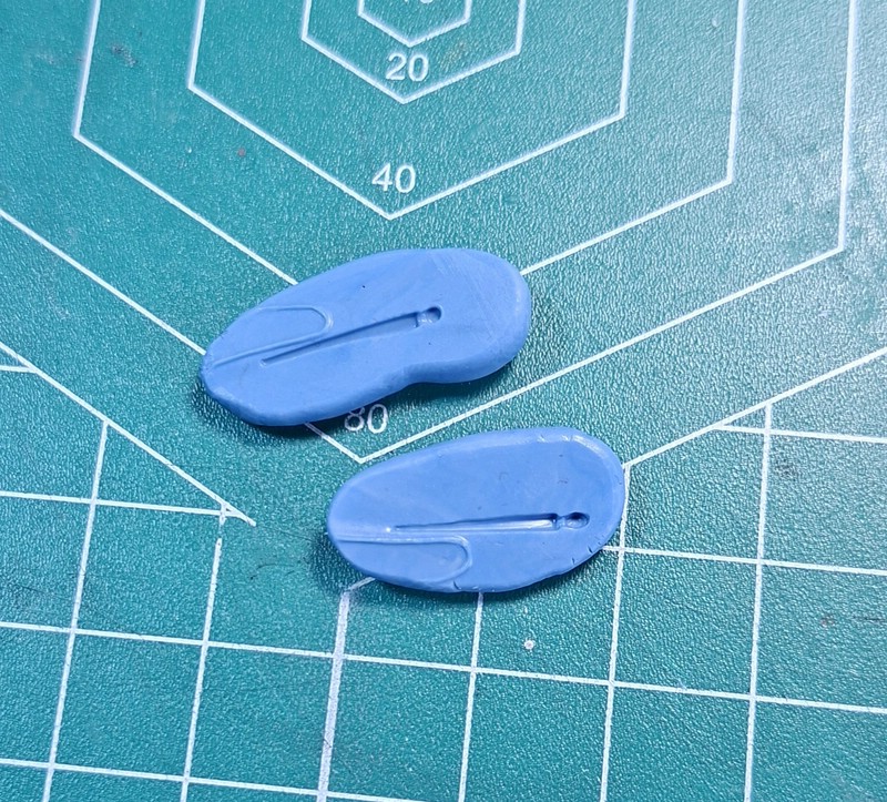

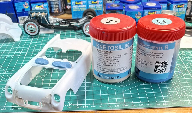

Es gab schon einige Schleifarbeiten an der Karosse.... aus Eckig muss Rund. Diese dauern noch an. Weiterhin möchte ich die Scheibenwischer neu machen. Erst mal habe ich mit Knetsilikon die Scheibenwischer abgeformt zwecks Maße....:
Nein ich werde jetzt nichts gießen, sondern von Hand bauen. Der Abformerfolg.....:

Ist das Chrom special auch so "zäh"? Oder ist meins schon "eingetrocknet"?

Mit was wirst Du die Wischer machen? Selbst zusammenfrickeln oder ist diese Knete gießfähig mit Resin?

Christian.....: "Stifte aus China".... welche sind das, bzw. wie heißen die? Bin immer Neugierig auf Bastelmaterial. Die Scheibenwischer wollte ich zuerst "zusammenfrickeln", aber dann habe ich einen einigermaßen passenden Satz Scheibenwischer in meiner Grabbelkiste gefunden. Die stammen noch von einem misslungen T 1....... Ein bisschen Bearbeitung dann wird das brauchen.....aber auch nicht so viel. Dazu mehr bald hier.

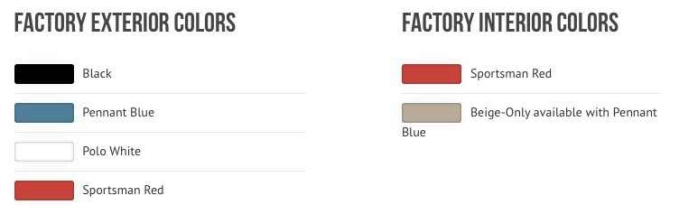

Für alle die es Interessiert, hier die Damalige Farbpalette für die Corvette......:

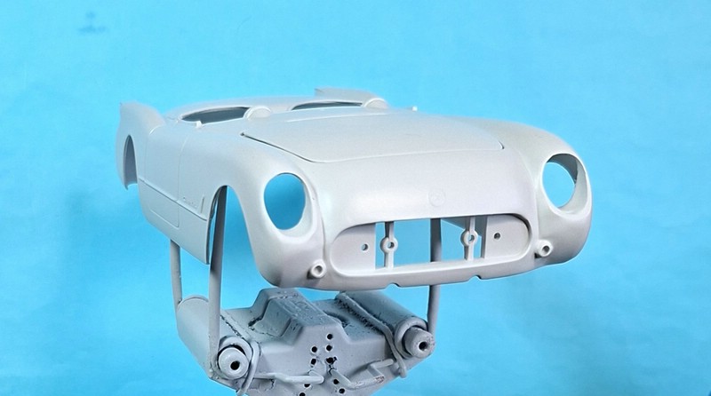

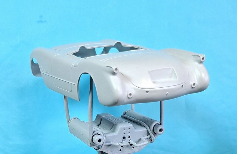

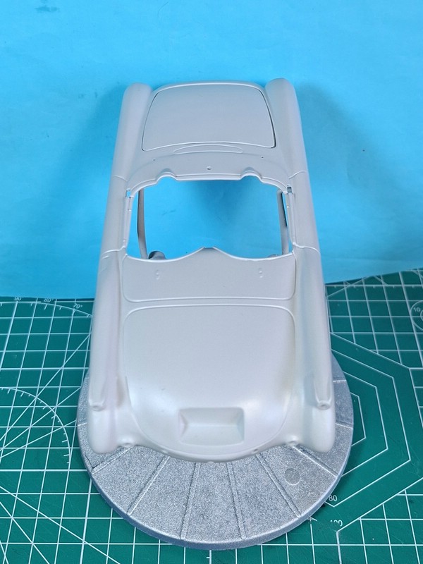

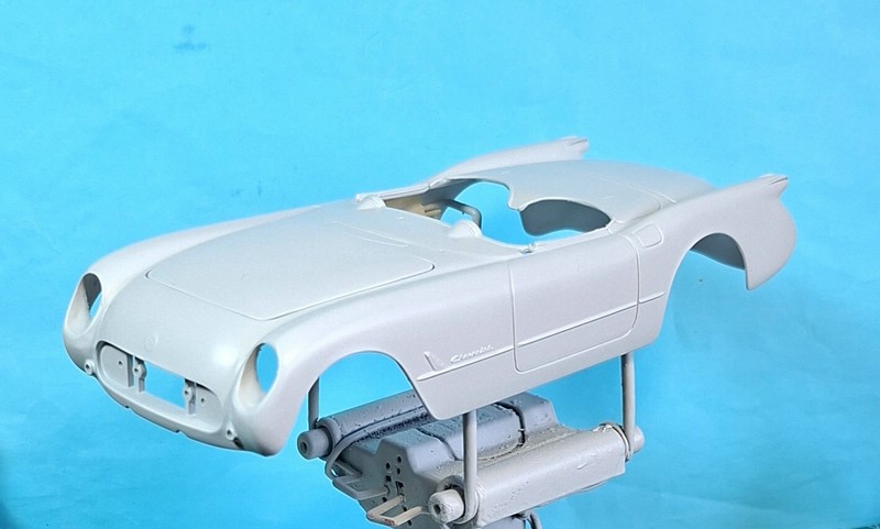

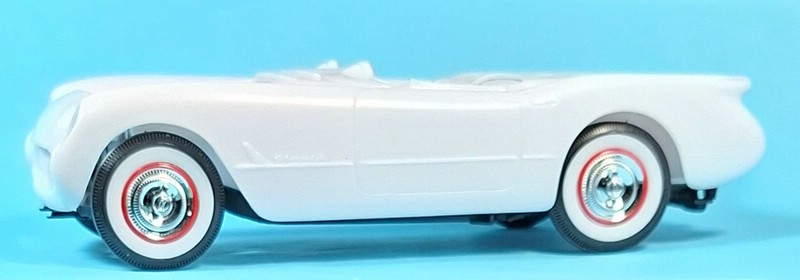

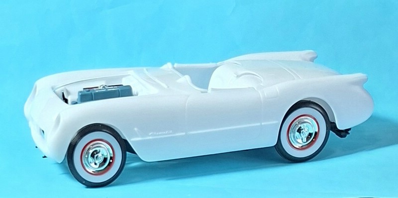

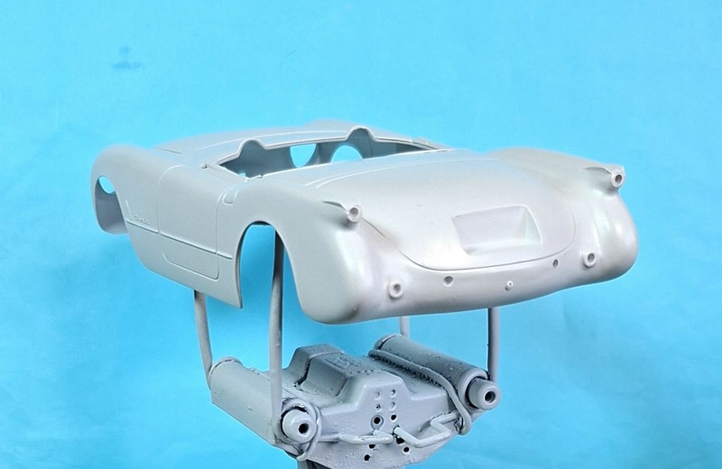

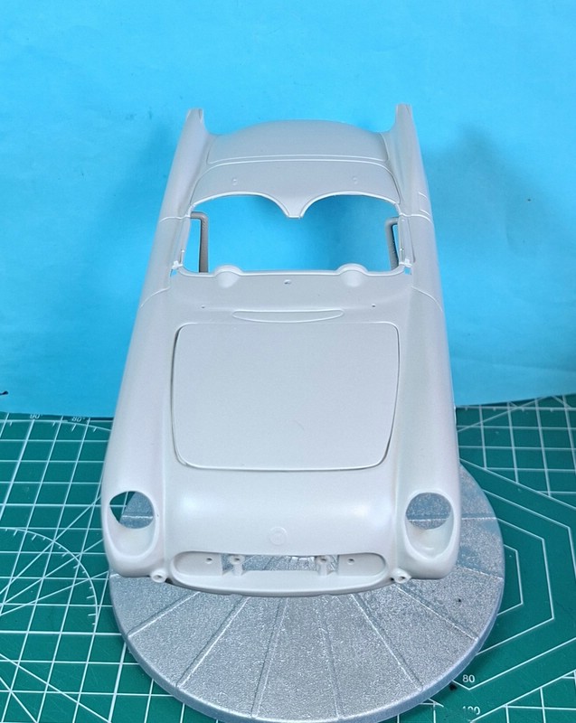

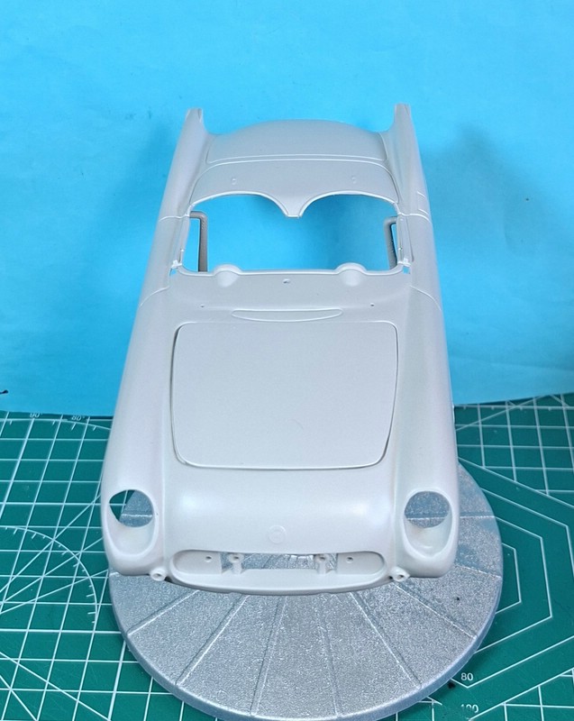

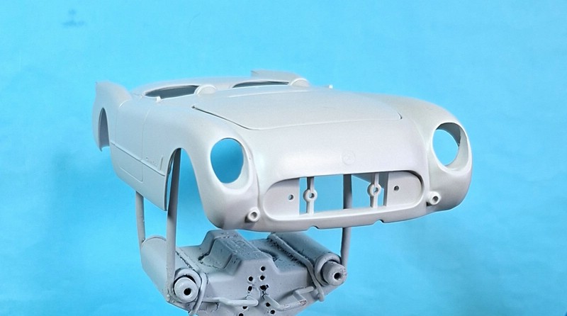

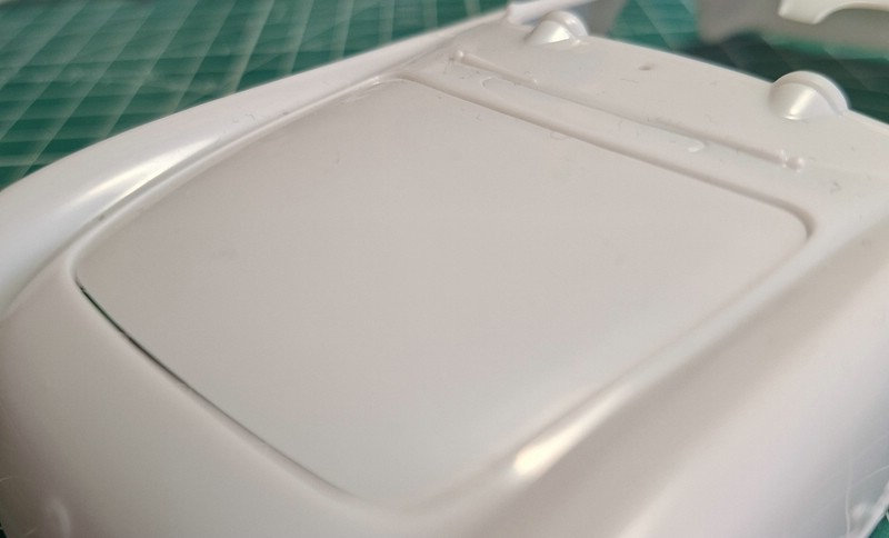

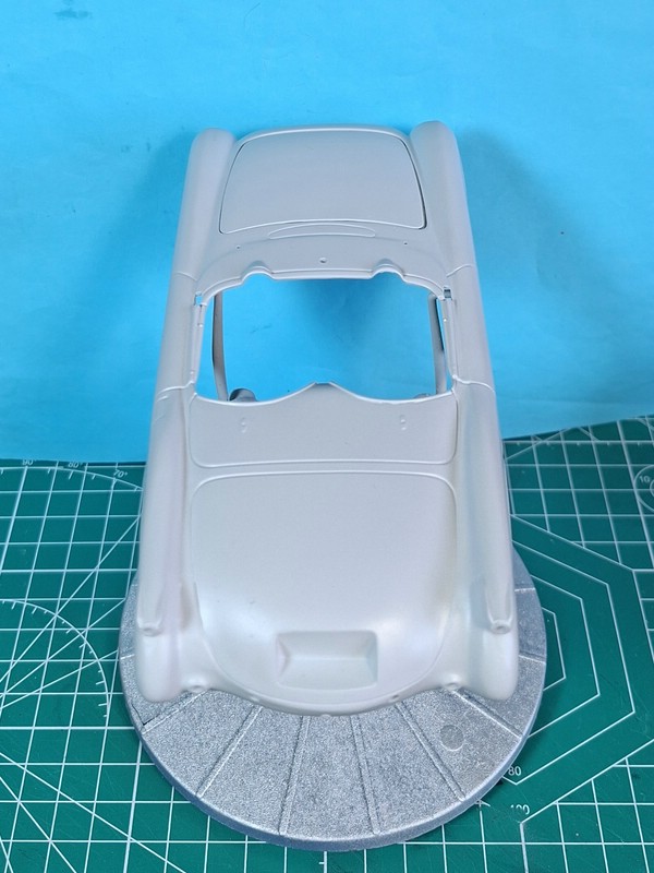

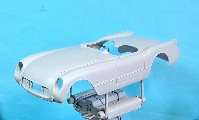

Aber jetzt zu den Fortschritten. Die letzten Tage habe ich mit Arbeiten an der Karosse und der Motorhaube verbracht. Zum Einsatz kam Plastiksheet von Evergreen...: 0,5 mm Halbrund, 0,3 0,4 und 0,5 mm Flachprofil, zum anfüttern und unterfüttern......(in meinem Arbeitseifer mal wieder vergessen Fotos zu machen). Es musste an einigen Stellen gespachtelt werden und "latürnich" geschliffen werden das die Schwarte kracht. Spachteln, schleifen, nachspachteln, nochmal schleifen, Formentrennnähte verschleifen...... usw. Als nächstes wurde beide Teile ordentlich gewaschen, getrocknet und mit einem Haft-und Fülllack aus der Dose dünn geduscht. Dann nochmal mit Wasserschleifpapier alles verschleifen und eine zweite Schicht Füll und Haftlack drüber.
So sieht die Karosse zur Zeit aus......:
Der Popes sieht schon mal gut aus....
....von Vorne sieht´s auch gut aus.
Obwohl ich mit Plastesheet angefüttert habe gibt es noch hier und da etwas Lücke. Aber ich denke, wenn jetzt noch weiß und Klarlack drauf kommt, sollte das passen. Die Höhe der Motorhaube passt jetzt aber.

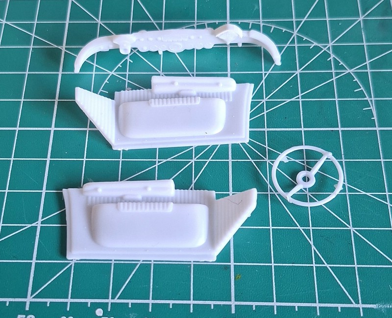

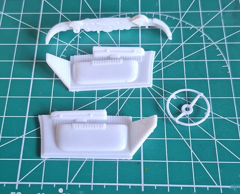

Wenn man jetzt denkt.....: alle Anpassungsarbeiten sind durch....guckst du Armaturenbrett... :shock:
Teile, die zur Zeit in Arbeit sind.....:
Fehlt eigentlich noch die Sitzgruppe, denn neben der Karosse und der Haube sind das alles Teile, die weiße Farbe erhalten werden. Aber dazu mehr im nächsten Update.

Ich meinte das "Contacta Liquid Special", das ja "extra" für Chromteile sein soll.
Beiträge: 3039
Been thanked: 245 times
Ach sooooooo...... :mrgreen: Nein, das ist tatsächlich ziemlich zäh und zieht deshalb auch Fäden. Aber hält gut.... bei mir auf jeden Fall.
Ich schicke dir morgen ein Bild von dem Stift, den ich nutze. Bestellt bei temu :? Aber funktioniert sehr gut und auf Dauer schon.

--- 1953 war nur Polowhite mit Sportsman Red innen zu bekommen. 300 Exemplare.
--- Mit Modelljahr 1954 wurde dann die Farbpalette um Black, Pennant Blue und Sportsman Red erweitert. Das ist die Palette, die abgebildet ist ;) Trotzdem wurden 85% der Wagen in weiß ausgeliefert. Wenn Du eine schwarze C1 der ersten Serie siehst: die gab es nur 1954 und davon nur 4!
---- Das weiße Verdeck von deinem hübschen Vorbild, gab es ab 1955 ;) und der V8 war nun endlich verfügbar neben zwei weiteren Farben (Gold und Copper) entfiel Schwarz entfiel, das Rot wurde dunkler.
--- 1956 kam dann das Facelift und der I6 verschwand.
