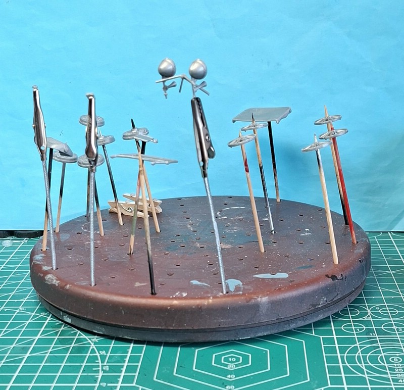

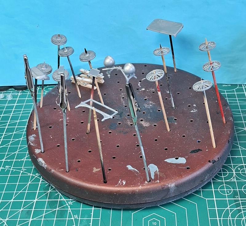

Zuerst einmal habe ich quasi sämtlich Restteile bearbeitet....soweit nötig. Heraus dabei kamen mehrere Bauteilspießchen.....guckst du.....:

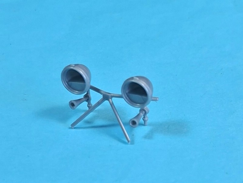

Bei dem nächsten Teil hatte ich ein bisschen Arbeit. Es geht um die Teile rund um die Scheinwerfer. Das ganze Werks besteht aus 6 Teilen.....zwei für die Streben, zweimal Lampentöpfe und die 2 "Hörner". Eben jene Hörner brauchten etwas mehr Arbeit. ich bin dabei wie beim Auspuff vorgegangen. Erst mit ´ner Nadel "Körnen" (die Mitte einstechen), dann nacheinander mit 0,4, 1,o, 1,5 und 2,0 mm Bohrer in verschiedenen tiefen bohren......je dicker desto wenig tief. Zum Schluss noch mit einer Micro-Rundfeile eventuelle Stufen entfernen. So sah das dann aus.....:

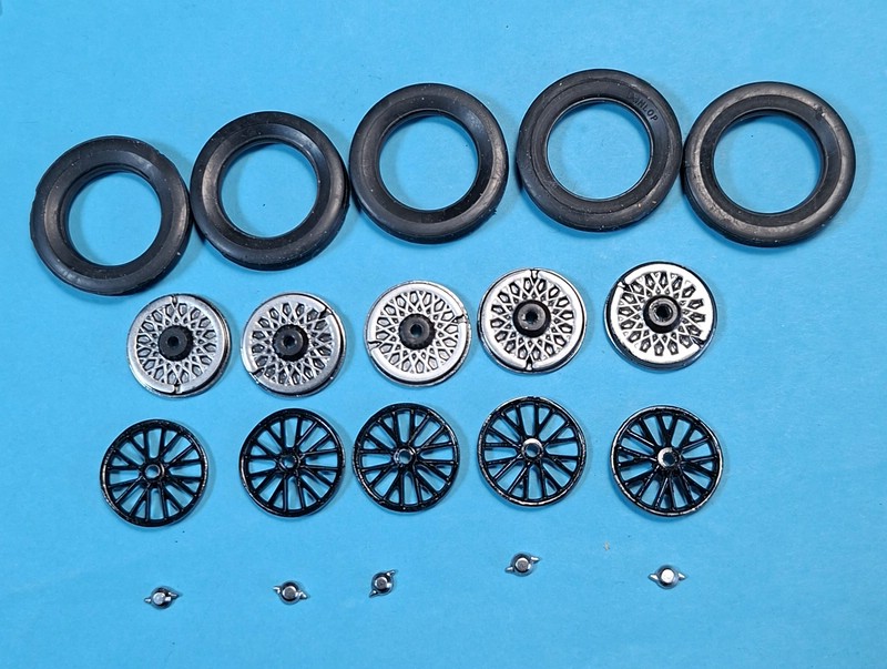

Lackiert habe ich erst mal die Radbauteile. Eingesetzte Farben: Revell Aqua schwarz glänzend, ein schwarzer Basic Lack, glänzend für die Metall-Farben, Eisen und Chrome Metallic Farben, und schwarz seidenmatt Aqua Color. Das Ergebnis....:

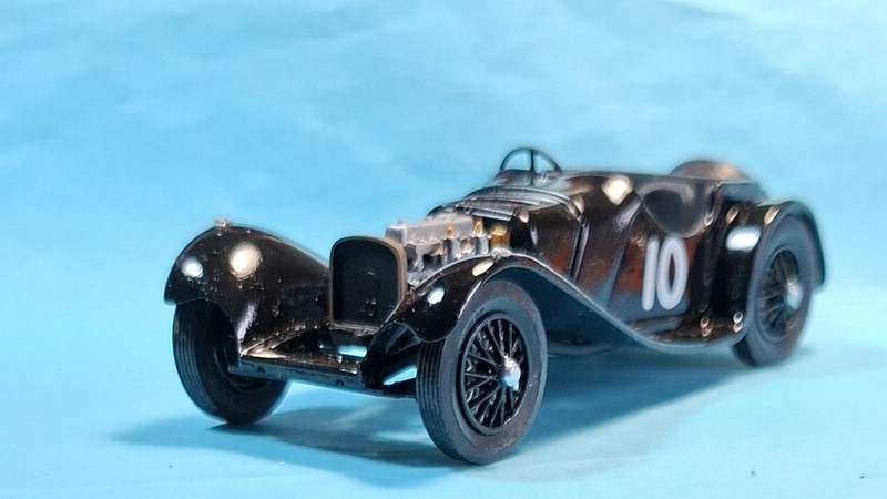

Nach dem durchtrocknen, wurden die Teile zusammengebaut und montiert.....:
Leider leidet das Modell wieder mal an starken Fussel befall.... :( Für die Finalen Fotos wird es aber eine extremere Fussel reinigung geben. ;)
Ach ja.....die Bauteile für den Jaguar Popo habe ich auch fertig gemacht......:

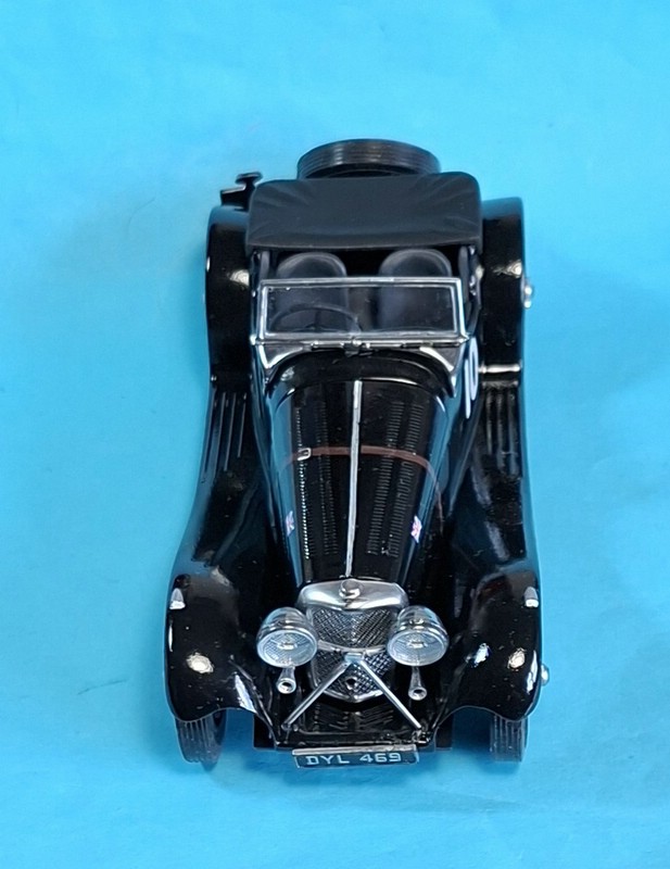

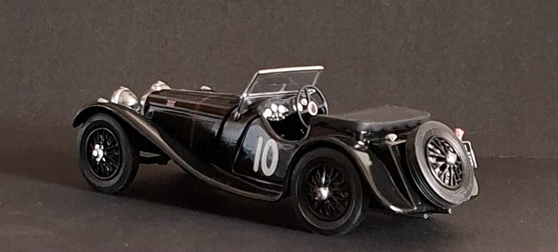

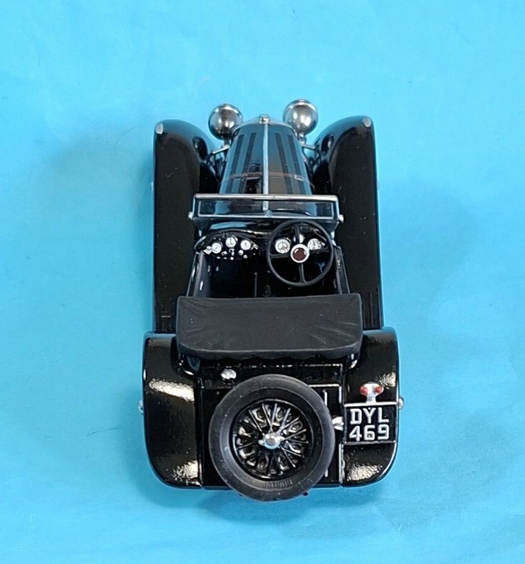

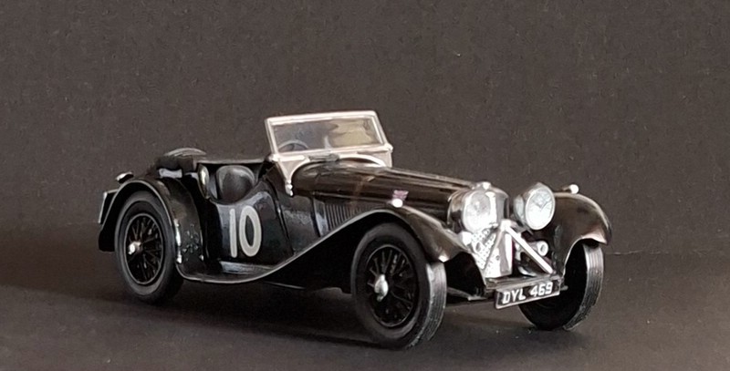

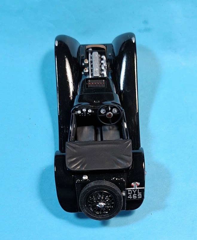

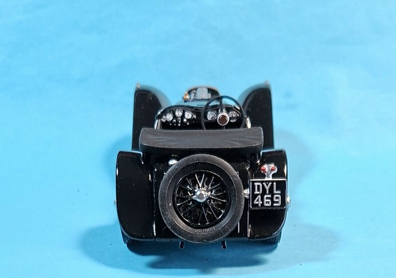

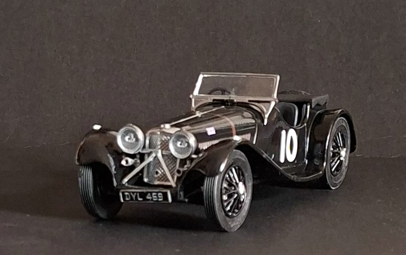

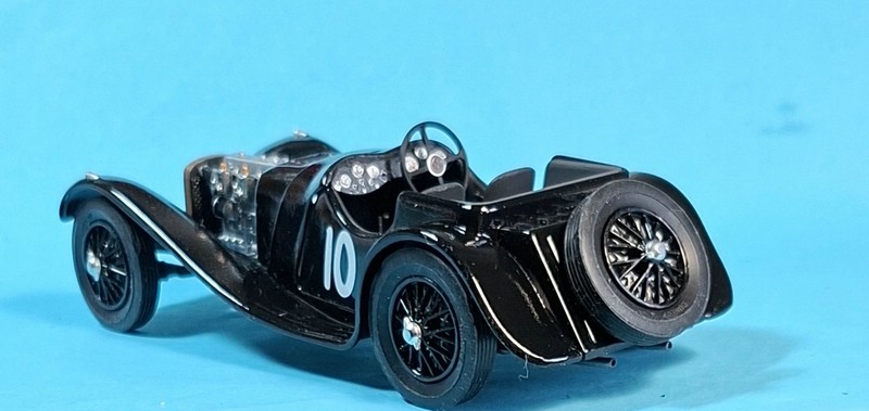

"Normale" Fotos vom Jaguar....:
Jahaaa....ich weis, das vordere Kennzeichen hängt schief. Habe ich aber mittlerweile begradigt. ;)
