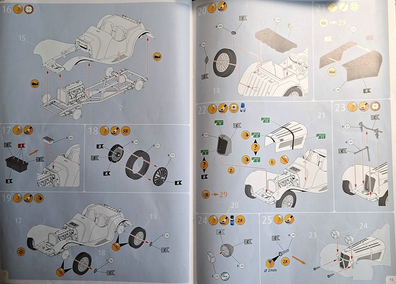

Der Bauplan in Farbe und wie gewohnt übersichtlich.....

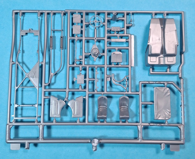

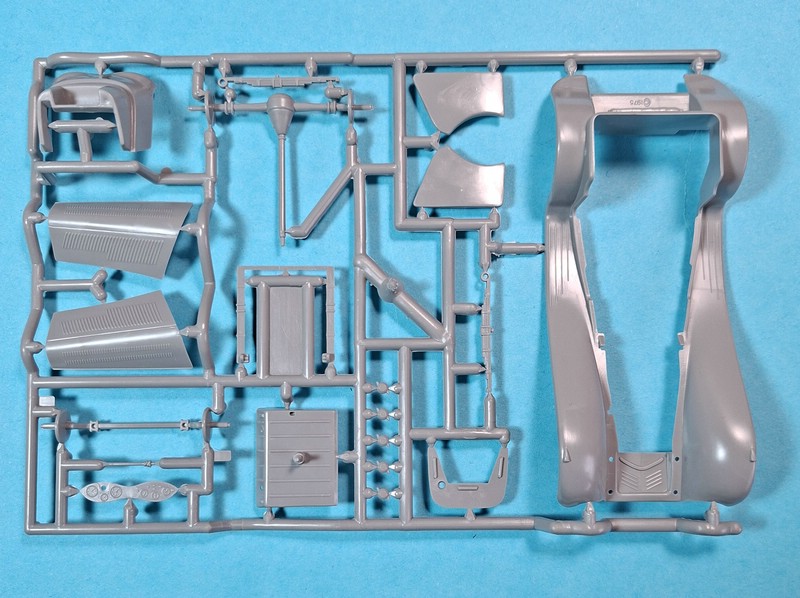

1. Spritzling grau....:
2. Spritzling silber.....:

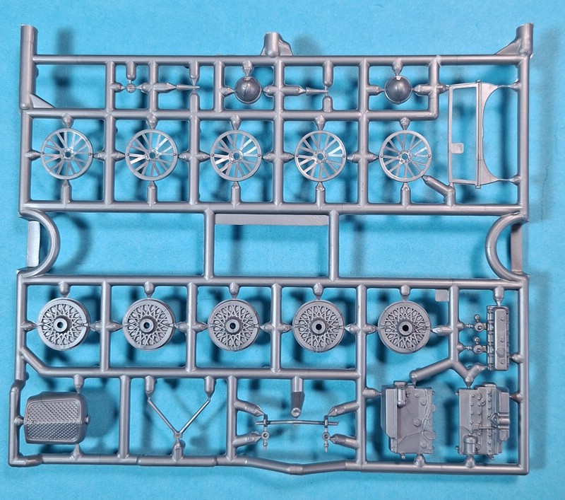

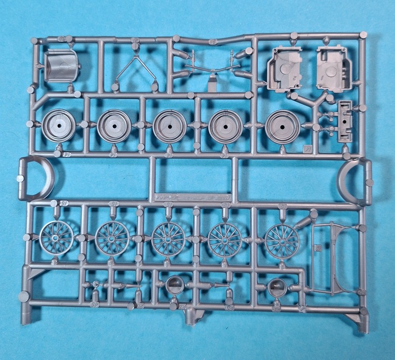

3. Spritzling auch silber.....:
und von der anderen Seite.....:

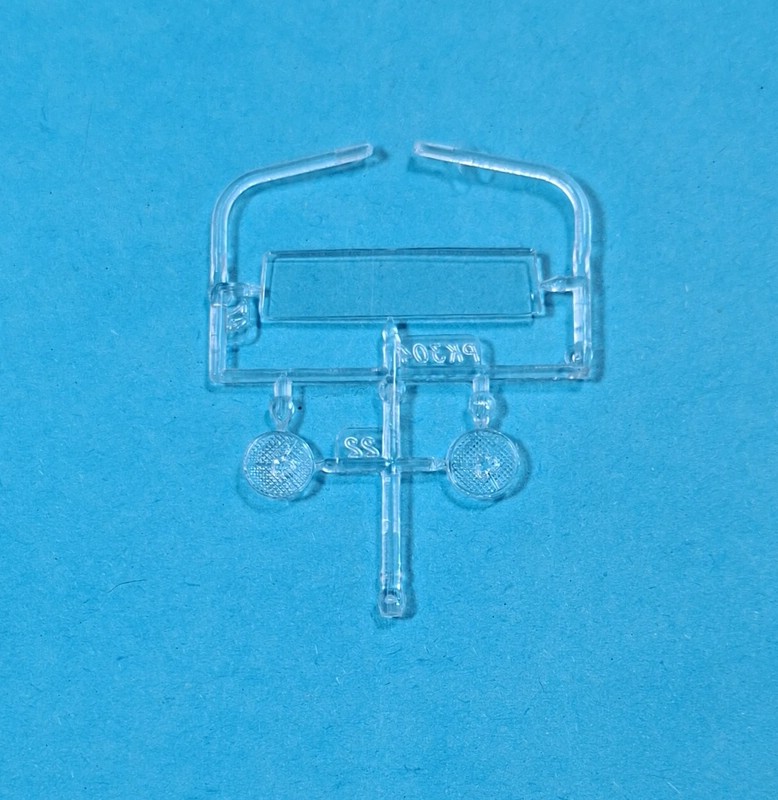

4. Spritzling klar......:

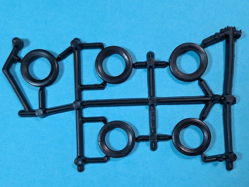

5. Spritzling Reifen.....:

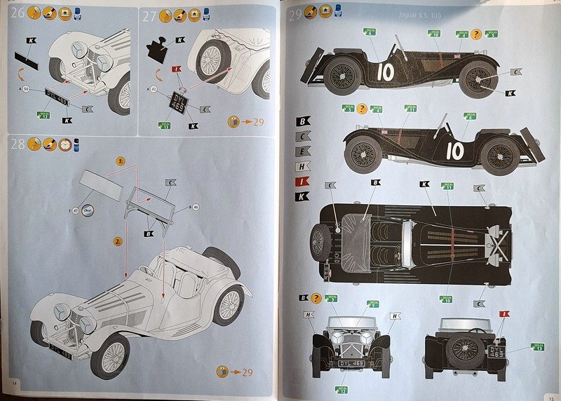

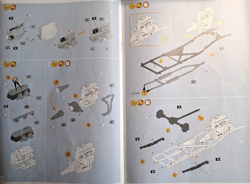

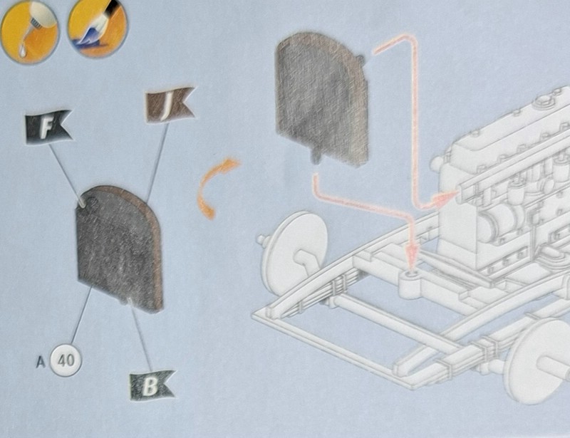

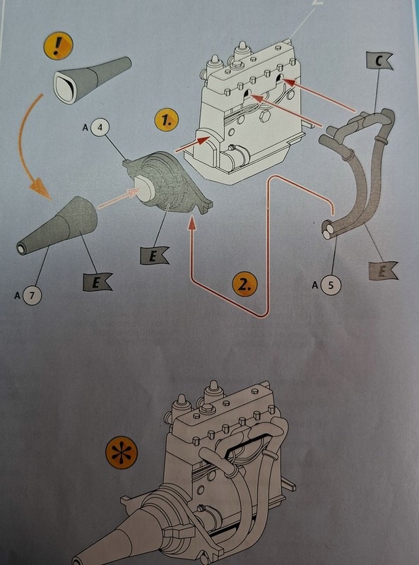

So sieht das im Bauplan aus.....:

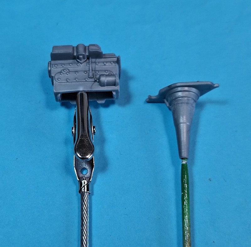

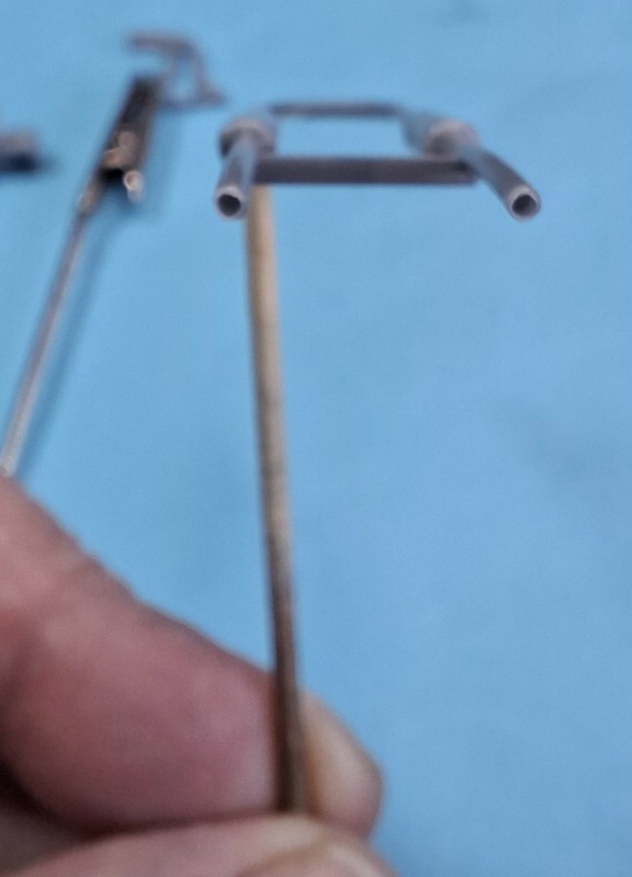

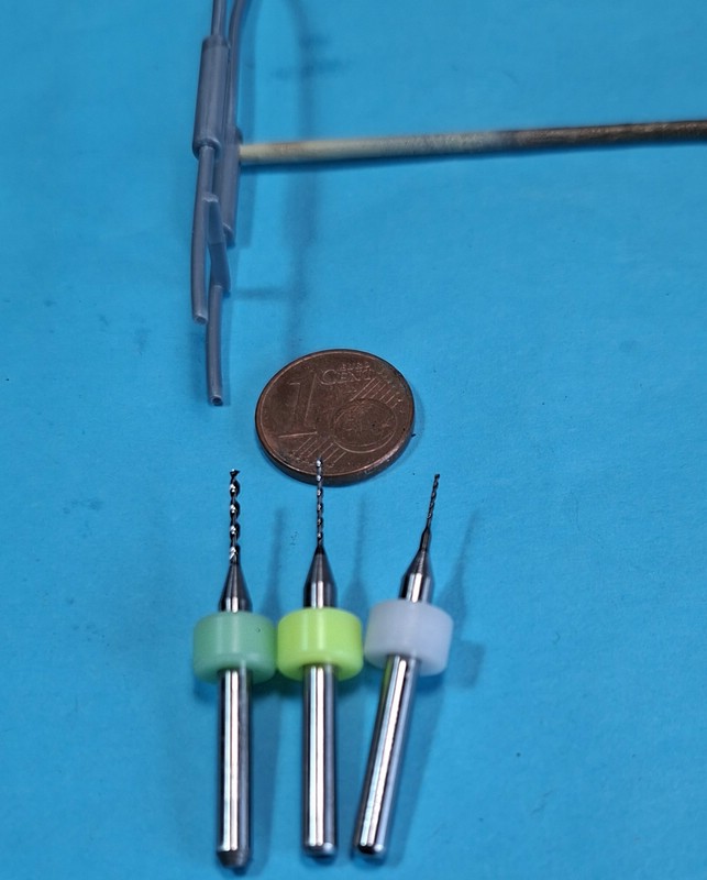

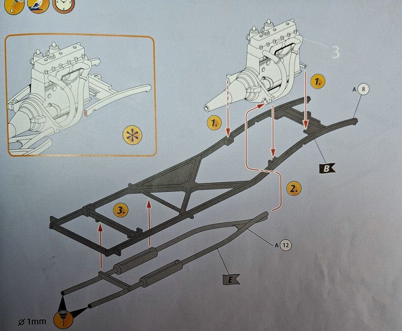

Auf dem nächsten Foto wird gezeigt, wie man vorgehen soll, aber ich habe eine andere Vorgehensweise. Dazu gleich mehr.... zunächst musste ich mich dem Auspuff widmen. Man soll mit 1mm bohren, das nur unwesentlich dicker ist... :shock: .....:

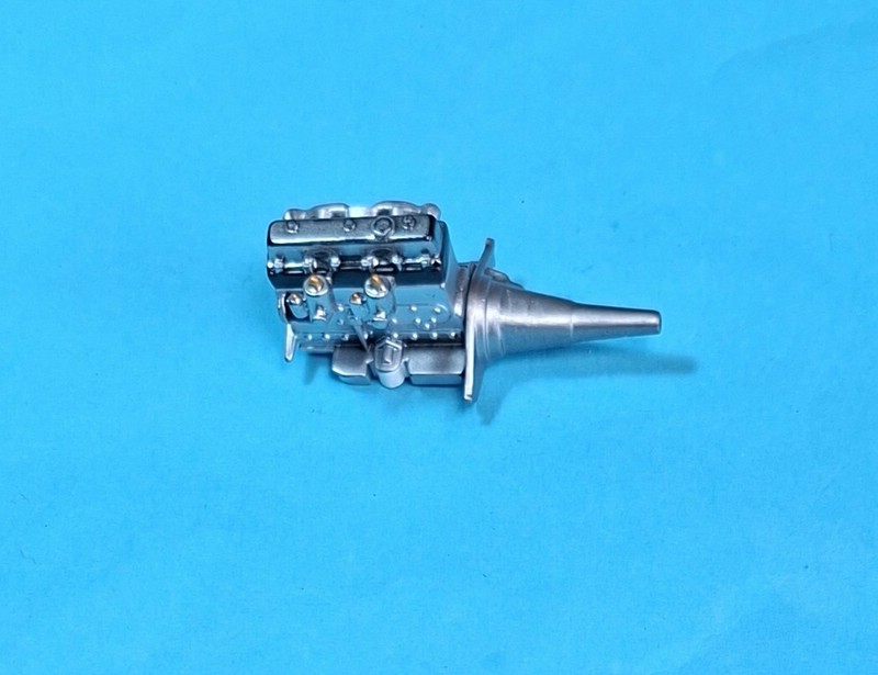

Das war etwas tricky, aber ich habe ja Erfahrungen im Kanonen bohren. Zuerst habe ich die Auspuffenden plan geschliffen, dann mit einer Stecknadel mittig gestochen (wie beim körnen). Augenmaß ist Pflicht! Anschließend wurde gebohrt, erst mit 0,3 dann 0,6 und zuletzt mit 1mm VHM Bohrer........:
Das Ergebnis....:

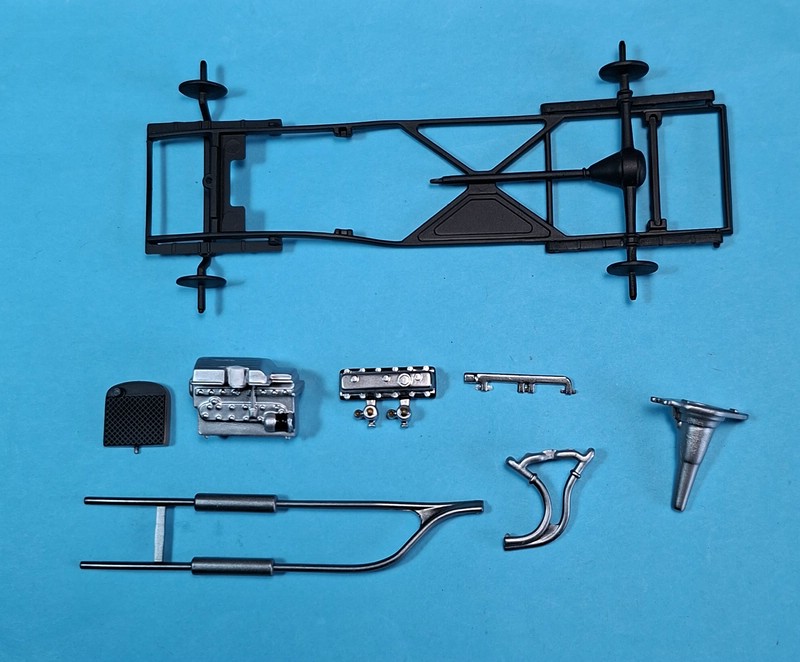

Teile fertig zum lackieren.....:

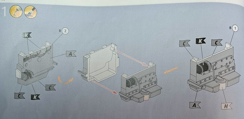

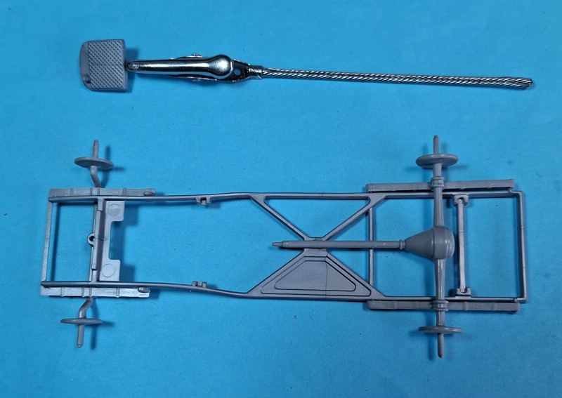

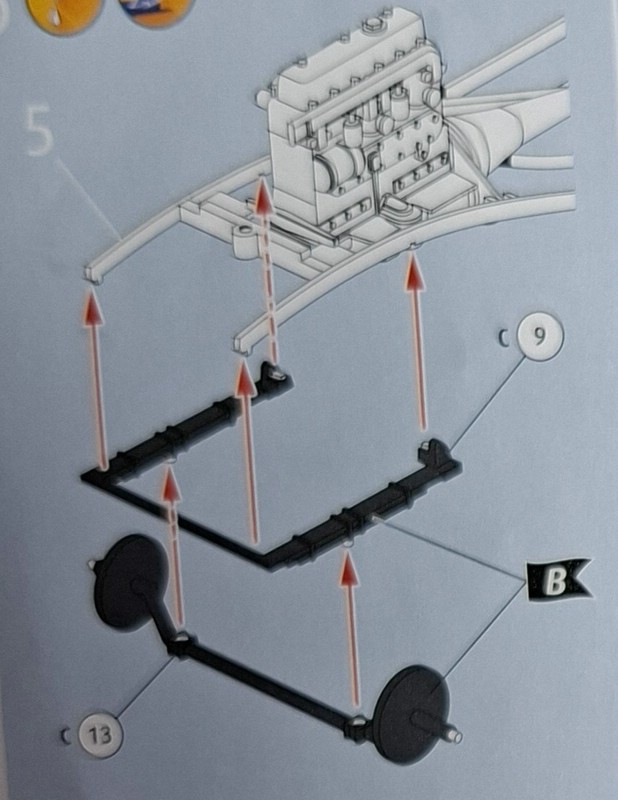

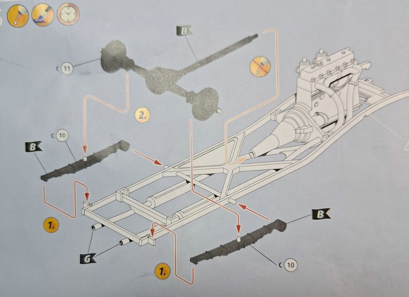

Nun ging es an den Rahmen und Achsen samt Blattfedern. Hierbei die gleiche Vorgehensweise...... entgraten, säubern, zusammenbauen.......aus dem Bauplan.....:
....und das "Kühlerinnenteil".....:
Der Rahmen mit Achsen zusammengebaut......:

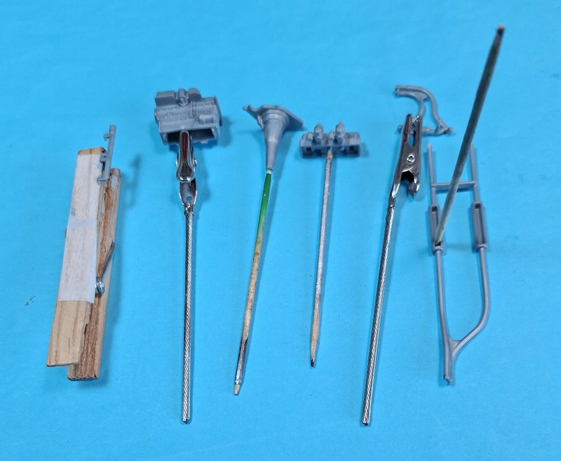

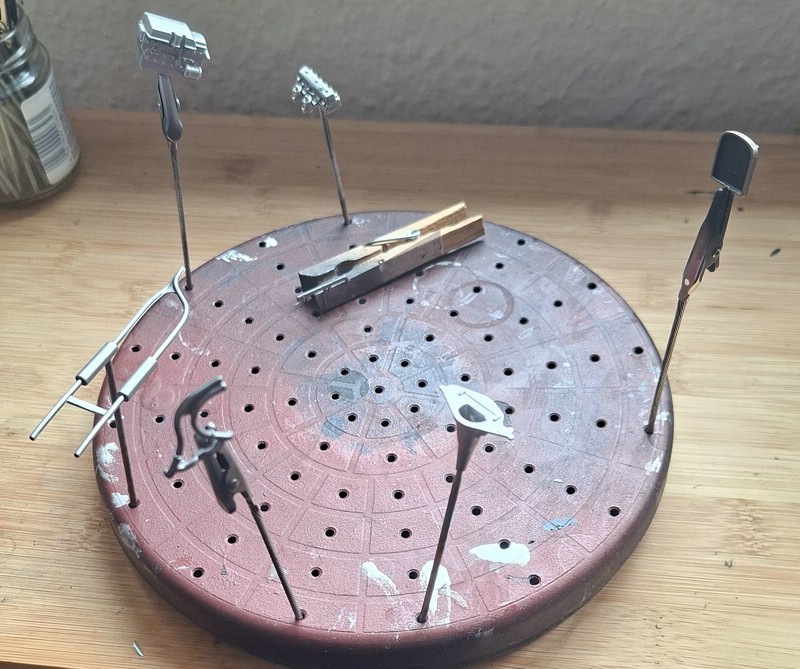

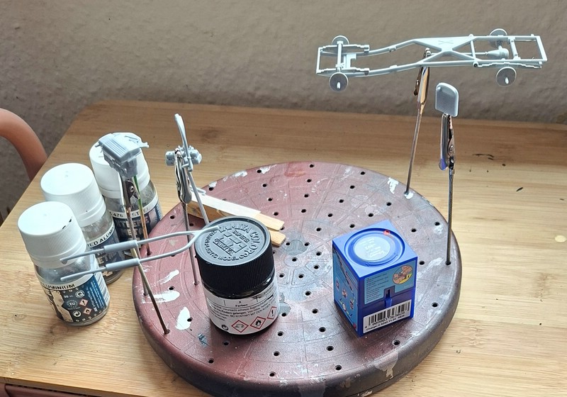

Klar zum Lackieren.......:
Motorteile haben Metallicfarbe erhalten......(durch viel Licht sieht man das kaum)......:

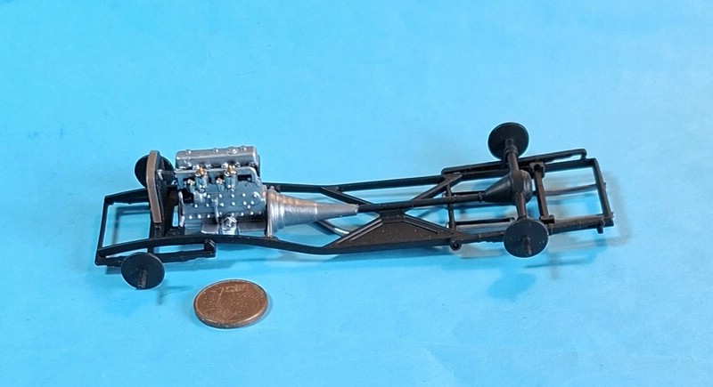

Es stand an den Motor und den Rahmen fertig zu stellen. Auf dem Fote seht ihr die notwendigen Teile mit Detailbemalung....:

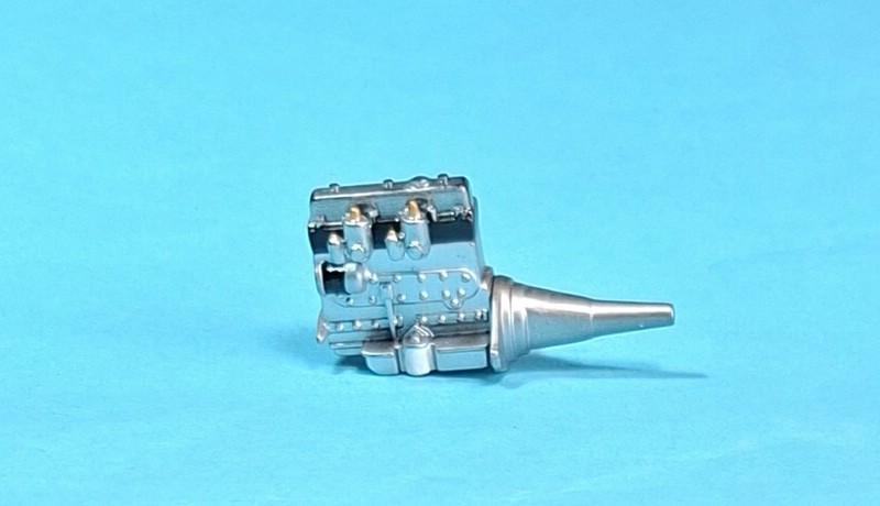

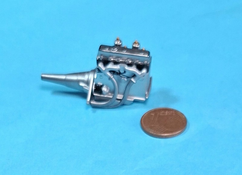

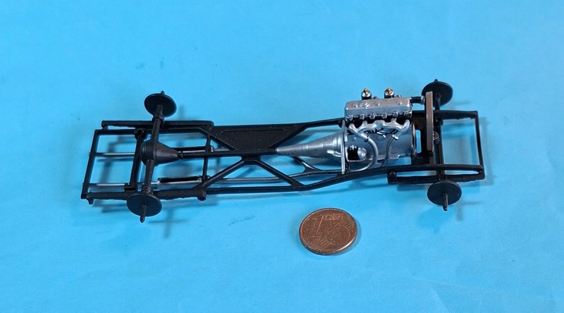

Dann hatte ich erst mal den kleinen Motor zusammen gebaut....:
Leider musste ich feststellen, das der Metallic Lack auf dem schwarzen Untergrund nicht halten wollte und bei Berührung sich ablöste...sieht man auf den folgenden Fotos am Ventildeckel....:
So war ich gezwungen zumindest den Ventildeckel von Hand mit Revell Aqua Silber zu bemalen. So sieht der Rahmen mit Motor zusammengebaut aus......:

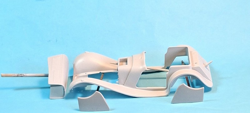

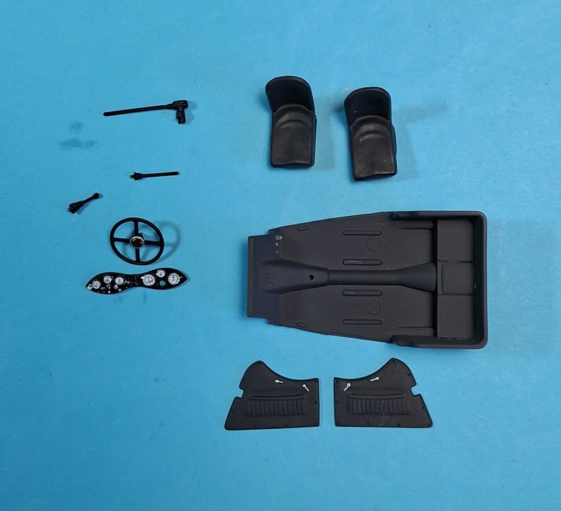

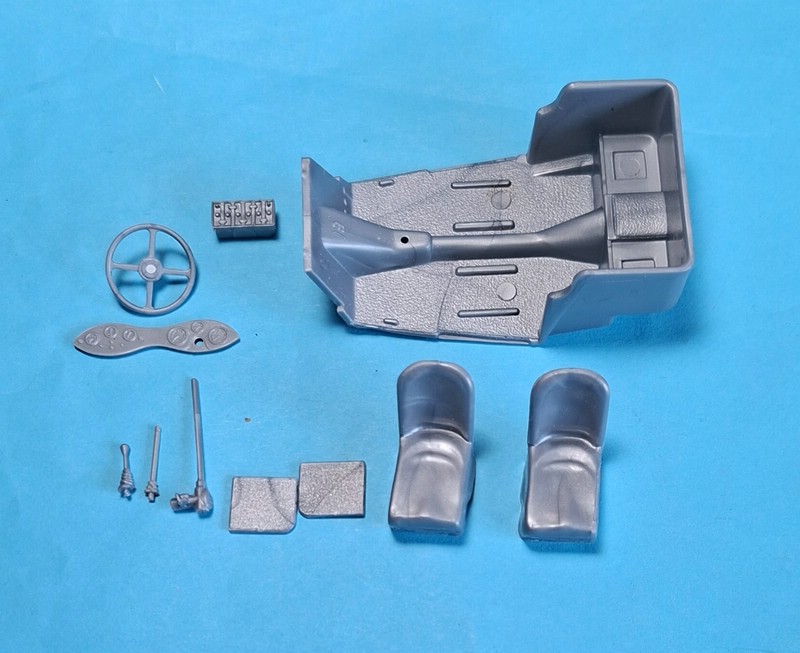

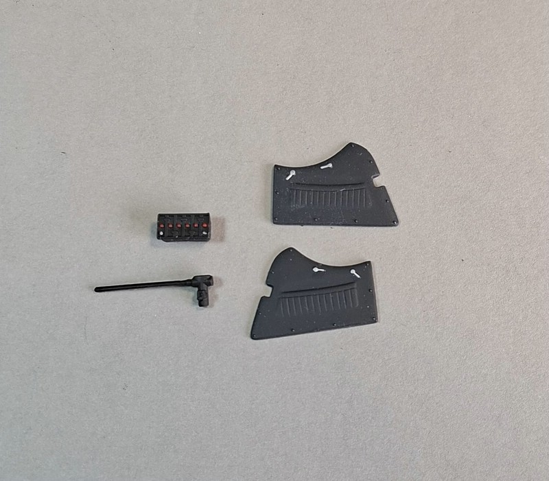

Als nächsten geht es an die Vorbereitung des Cockpit und der Karosse des Jaguars. Hier schon mal die Teile des Cockpit...:

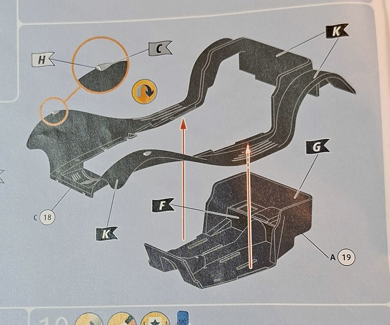

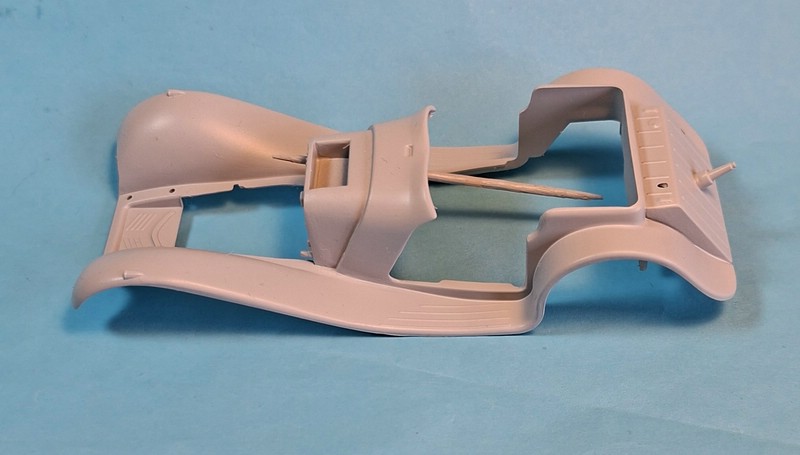

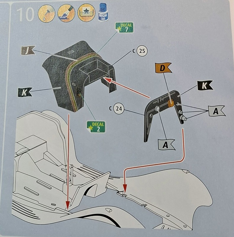

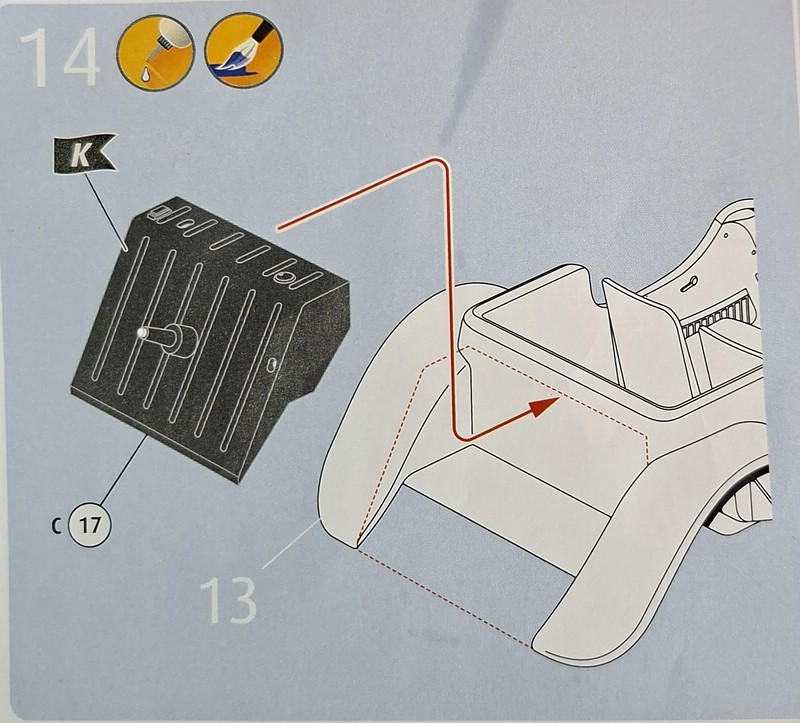

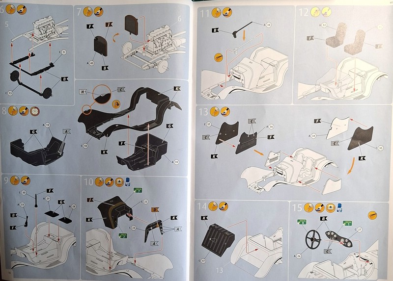

Bei den Teilen der Karosse habe ich auch schonmal vorgearbeitet. Auszug aus dem Bauplan....:
Die gezeigten Teile habe ich schon angeklebt, was für die weiter Bearbeitung besser ist. An den Verbindungsstellen der Trennwand Cockpit/Motorraum musste gespachtelt und geschliffen werden, um einen sauberen Übergang zur Karosse zu bekommen.
So sieht die Karosse zur Zeit aus......:
Zusätzlich vorbereitet für die Grundierung: Türenaußenteile und Motordeckel...:

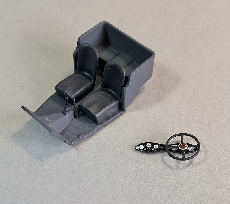

Als erstes Teile des Cockpit......:
....und zusammengebaut.......:

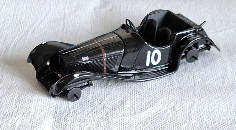

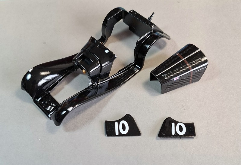

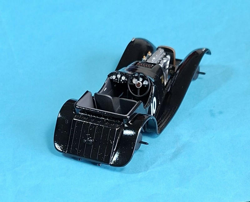

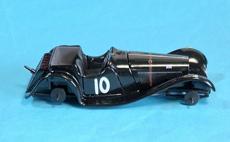

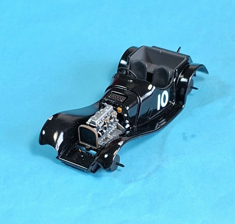

Außerdem wurden die Teile der Karosse...... mit Haft- und Füllgrund grundiert, dann schwarz lackiert, dann Decals drauf, dann Revell Aqua Klarlack glänzend zum schutz der Decals drüber genebelt, dann zwei schichten Klarlack dünn drüber..... dann dannderanndanndann.... der Satz hat zu viele danns.... :shock: Gucks du Karosse...:
Jetzt.....dannnnnn...... nur noch Rahmen mit Motor, Cockpit und Karosserieteile zusammenbauen, sprich kleben......was so aussieht....:
menno.... auf schwarz sieht man aber auch jeden Fussel und jede Fluse... :(
....von hinten auf´s Armaturenbrett.....:

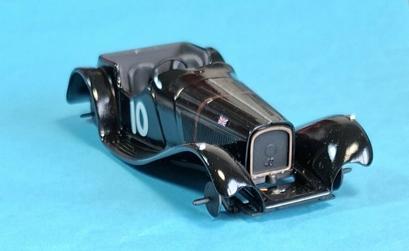

Die Motorhaube ist auch schon fertig. Einfach mal drauf gestellt.... guckst du Bauzustand.....:

Hallo Dirk,
Glückwunsch zum Fortschritt :thumbup:
Die Lackierung sieht gut aus und ja, bei auf schwarzem Untergrund sammeln sich die Fussel am liebsten. :D
Gruß Björn
