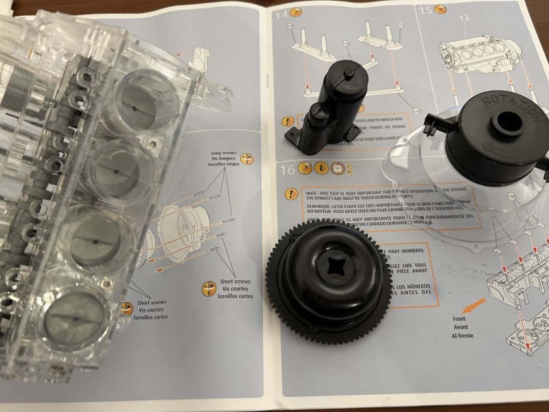

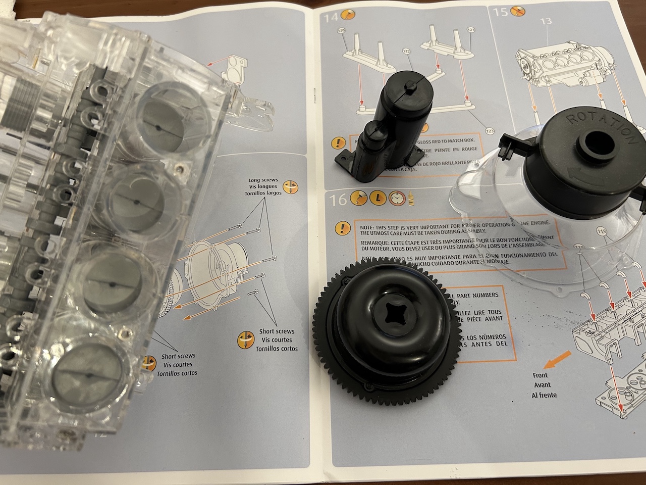

Hier ein Bilder ersten Baugruppe. Der Grundrahmen ist ein Klarsichtteil, dass schon mal komplett verzogen aus der Tüte kam.
Mit einem Haarfön und ein bisschen Biegen, könnte ich das Teil leidlich in Form bringen. Den Rest bekomme ich hoffentlich beim Zusammenbau gerichtet.
In der Klarsichtteil werden Muttern eingeklebt. Dafür habe ich mir erst mal ein 2K-Kleber besorgt, das klar aushärtet.
Die Kurbelwelle (wenn das so heißt, ich habe eigentlich keine Ahnung von Motoren) ließ sich recht gut zusammenbauen, da die Teile auch so codiert sind, dass sie gar nicht falsch gesteckt werden können.
In der Anleitung ist angegeben an welchen Stellen man mit etwas Öl/Fett schmieren muss, so dass sich die Kurbelwelle sehr leicht drehen lässt.
Anschließen habe ich die acht Zylinderköpfe von allen möglichen Graten befreit, da sie sich später in einer engen Röhre bewegen müssen.
Nach dem Zusammenbau sieht das dann so aus

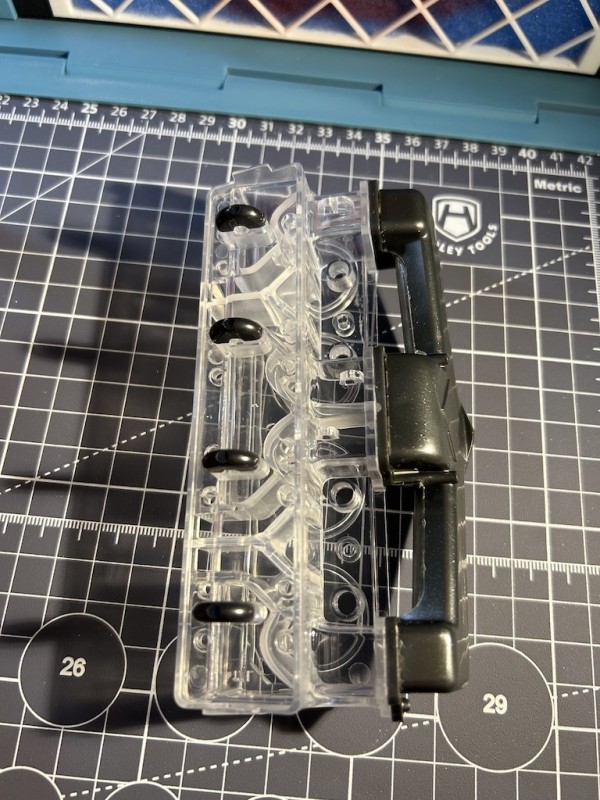

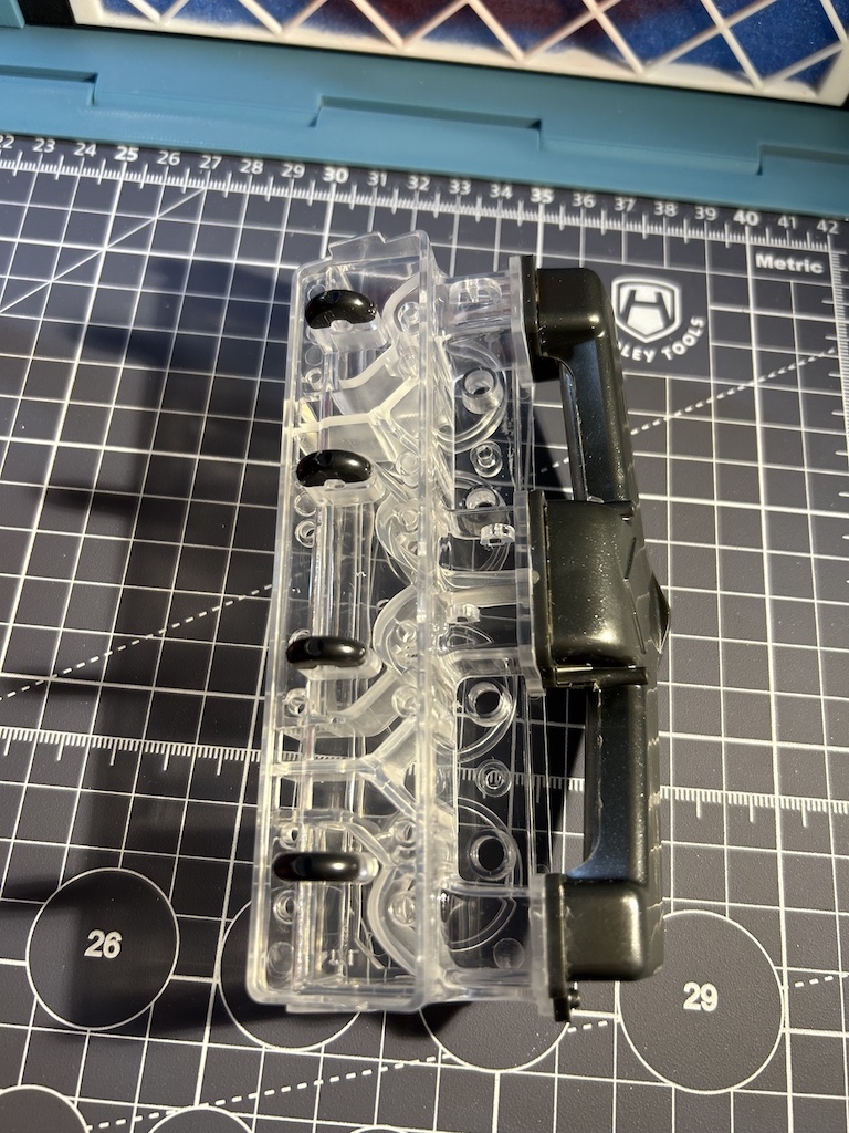

Grundsätzlich lässt sich der Bausatz ganz gut bauen und auch die Teile, die am Ende beweglich bleiben sollen stellen keine große Hürde da. Wichtig dabei ist, dass man sich die Teile genau anschaut und alle Grate entfernt.
Ein bisschen nervig ist das Einkleben der Muttern. Hier muss man höllisch aufpassen, dass der 2K-Kleber nicht in das Gewinde reinkommt. Ich habe da einen Fall gehabt und ich musste mit einem Gewindeschneider nachhelfen.
Mir stand der blanke Schweiß auf der Stirn, da ich Angst hatte, dass ganze Ab- oder Auszubrechen.

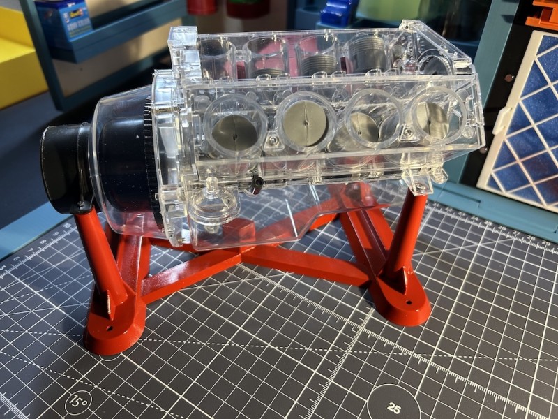

Hier sieht man ein paar Anbauteile, wo ich es mir gespart habe die Nahtstelle weg zu feilen. Der Grund ist einfach, wenn ich das tue, dann bleibt eine große raue Fläche zurück und ich muss das Teil anschließend wieder lackieren, damit es einigermaßen aussieht. Da ich nicht vor hatte den Pinsel oder die Airbrush auszupacken, bleibt das so.

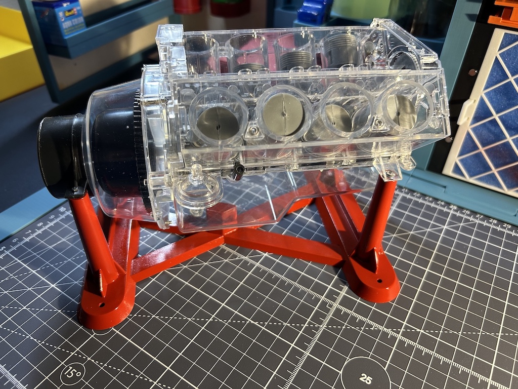

Ja ja, ich weiß eben habe ich noch geschrieben, ich möchte nicht lackieren und hier seht ihr den Motor auf seinem schonen rot-lackierten Ständer stehen. Die Teile für den Ständer kommen in einem soliden schwarz daher und auf dem Karton sieht der rote Ständer schon sehr ansprechend aus. Also habe ich das hier auch so gemacht.
Aber das war es jetzt auch mit dem Lackieren, versprochen!

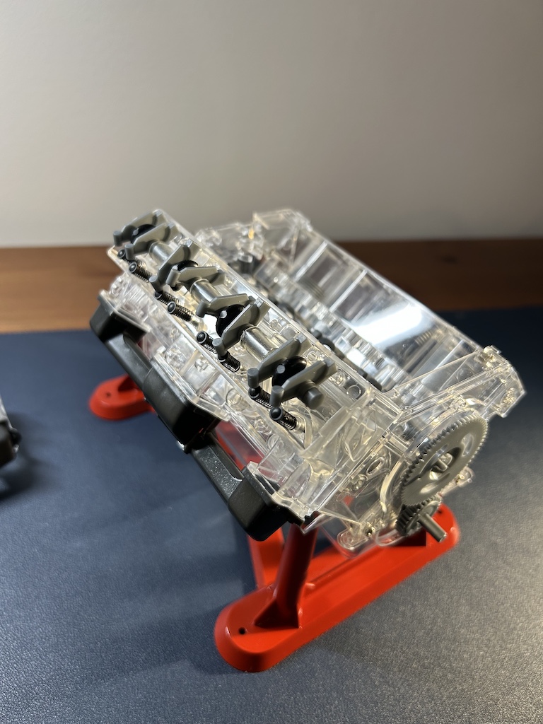

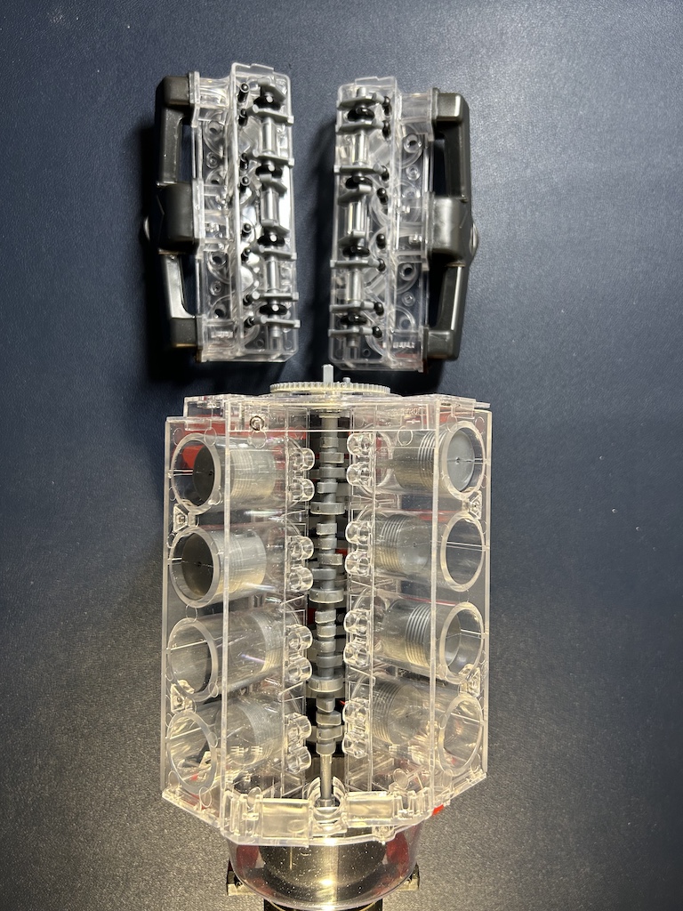

Hier kommen jetzt die Ventile?
Bitte schlagt mich nicht, wenn das falsch ist. Aber ich habe keine Ahnung davon.

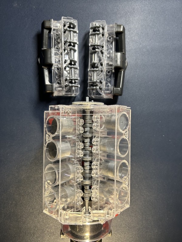

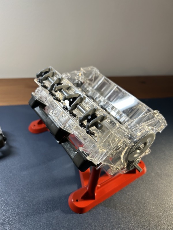

Hier werden Federn verbaut und auch die einzelnen grauen Teile oben drauf müssen beweglich sein am Ende.
Das ist nicht ganz so leicht. Schauen wir mal, ob ich das am Ende hinbekomme.
Davon brauchen wir zwei Stück und die Bauzeit ist jeweils gar nicht mal so kurz.
Ich glaube ich habe pro Seite eine gute Stunde gebraucht. Ich habe mir Mühe mit dem Entfernen der ganzen Grate gegeben und dann mussten die Feder und Pins eingebracht werden. Das war etwas fummelig aber die Anleitung beschreibt ganz gut, wie man sich das helfen kann und die Tipps funktionieren auch.
So sieht das dann am Ende aus, wenn man es auflegt. Der Motor wird ein richtig großer Brummer, wie es scheint.
