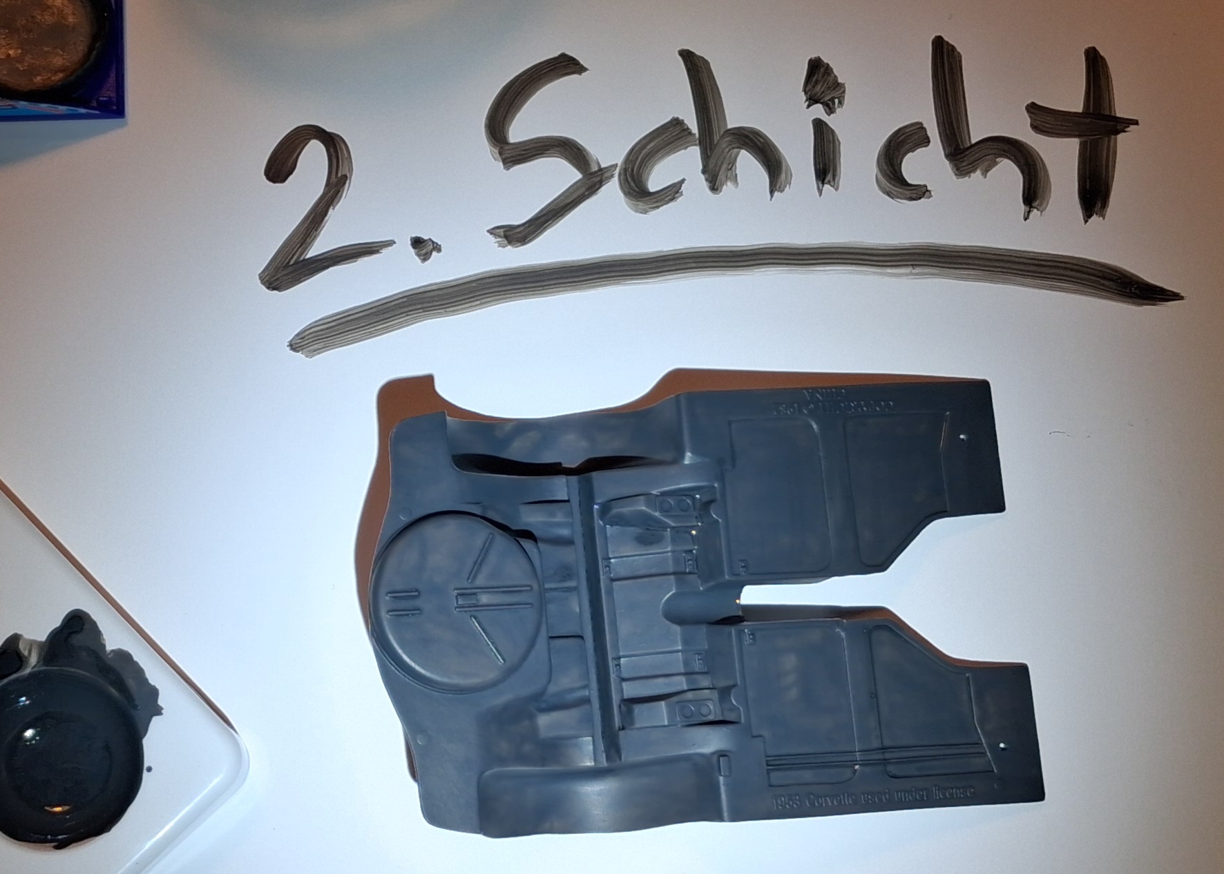

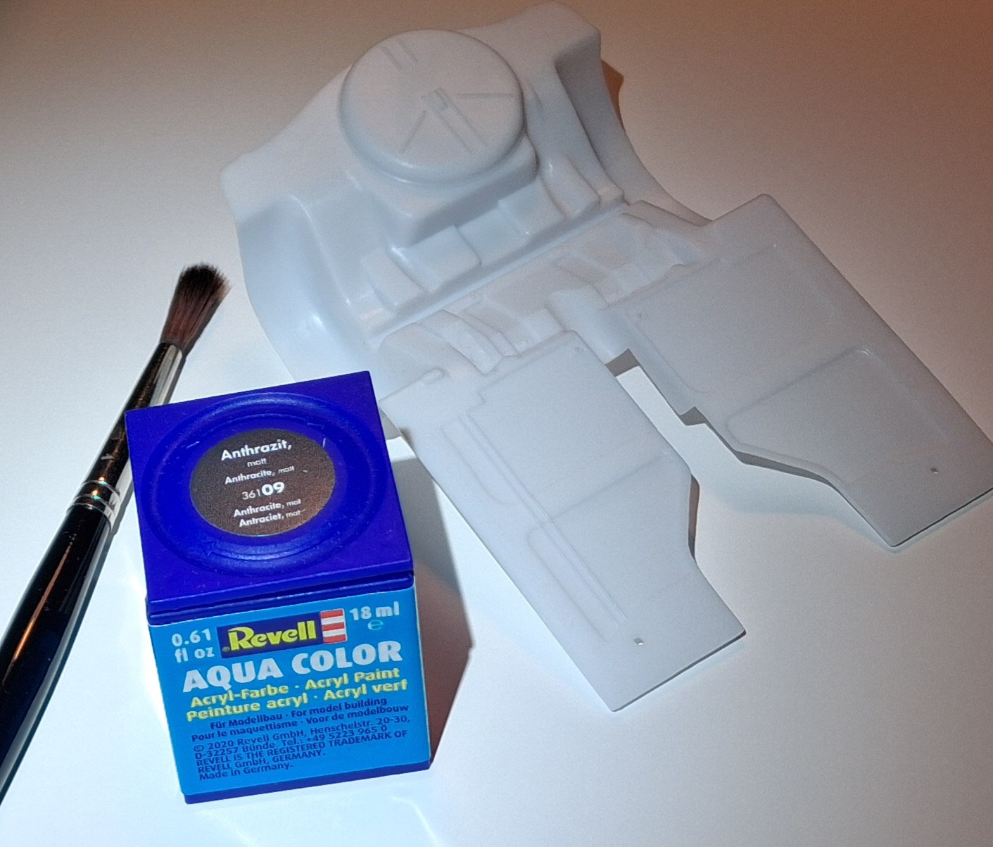

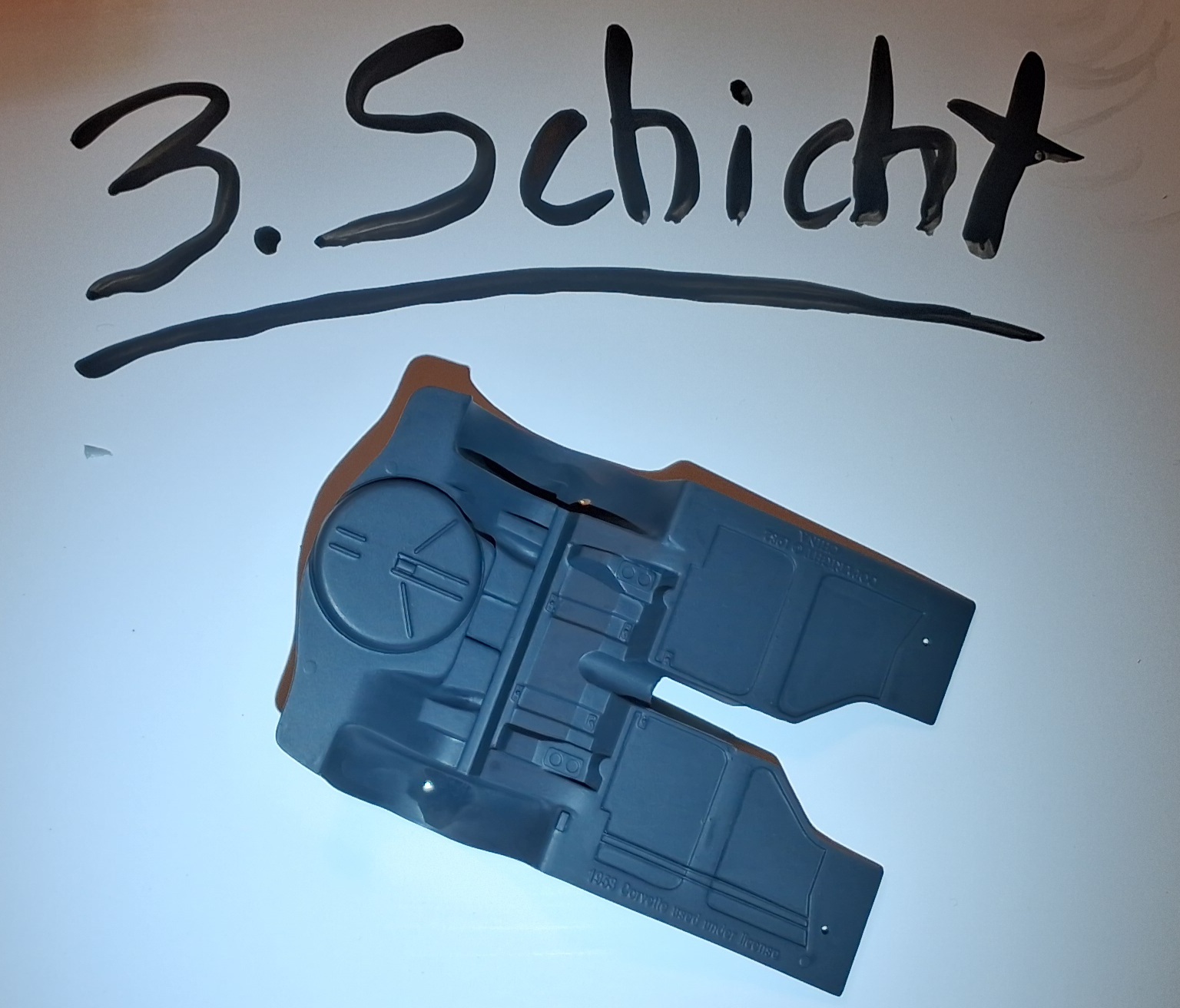

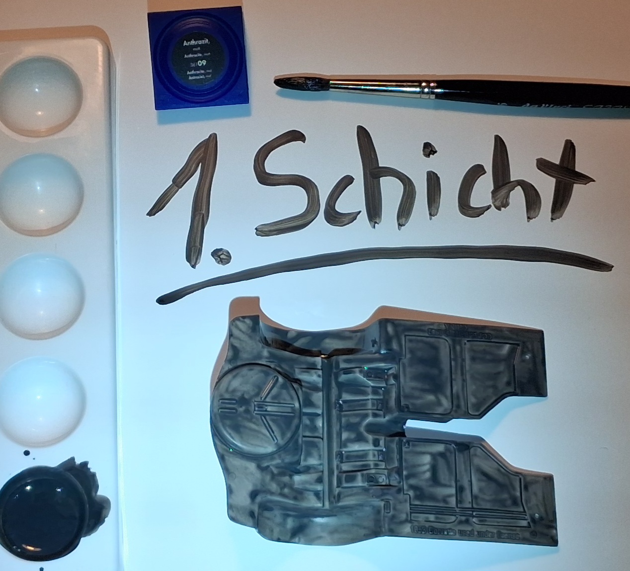

Es ging wieder einen kleinen Schritt weiter. Da ja der ein oder andere von euch genauere Bilder zum Thema Pinsel wollte, habe ich mir mal den Unterboden als erstes Beispiel ausgesucht. Gemalt wurde mit Aquas von Revell, Anthrazit in bisher drei Schichten. Die Dritte ist noch etwas frisch wie man vielleicht erkennen kann aber durchaus vorzeigbar.
Ob noch eine dünne vierte Schicht nötig ist glaube ich nicht.

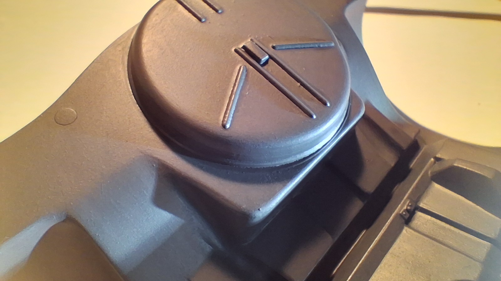

Habe auch mal eine Nahaufnahme versucht, man kann ganz gut erkennen wie relativ glatt die Oberfläche ist.
Zwischen den Schichten liegen je 24 Stunden Trockenzeit
:D

Krass!! Hast Du die Farbe verdünnt? Ich gehe davon aus.
Tolles Ergebnis!
StephBonn
Beiträge: 205
Wohnort: Bonn
Has thanked: 198 times
Been thanked: 114 times
Moin...
Ja, die Farben sind stark verdünnt.
Durch die fast wässrige Konsistenz erfordert es dann mehrere Schichten die aber dann im Endeffekt für das glatte Ergebnis sorgen. Verdünnt wird mit destiliertem Wasser welches zu ca. 5% mit IPA beigemischt wird. Das reicht um die Spannung herauszunehmen. Die Anzahl der Schichten variieren je nach Farbe und Hersteller usw...da gibt's keine genauen Regeln.

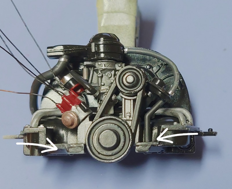

Ernste Frage mit der Bitte um ehrliche Antwort...
Meine Erfahrung mit stark verdünnter Farbe ist die, dass schon das mehrfache Anfassen, an den Kanten die Farbe "abreibt"...
Motor, habe gerade kein besseres Beispiel
Zugegen ich machen nicht viele Schichten zwei, vielleicht drei.
Wie sieht es da bei deiner Bemalung aus?

Noch eine Frage: Pinselst Du die einzelnen Schichten abwechselnd jeweils in eine Richtung? Also einmal längs und die nächste Schicht quer, usw.? Oder mehr dort, wo beim ersten Anstrich weniger haften geblieben ist? Oder ganz anders?
StephBonn
Beiträge: 205
Wohnort: Bonn
Moin Michl...
In der Regel streiche ich mit ganz wenig Druck immer von links nach rechts. Dabei ist die erste Schicht wie eine Art Grundierung, sofern sie durchgetrocknet ist. Dann ist die zweite dünne Schicht schon deutlich deckender, bei der dritten ist je nach Farbe, schon keine Ungleichheit mit dem Auge zu erkennen. Meistens reichen drei Schichten aus. Wenn die Farbe sehr verdünnt ist können beim auftragen kleine Bläschen entstehen, diese beseitige ich dann durch leichtes aufdrücken der Pinselspitze. Durch die wässrige Konsistenz der Farbe entstehen auch mal kleine Pfützen, diese verschwinden aber in der Regel durch die Verdunstung.
