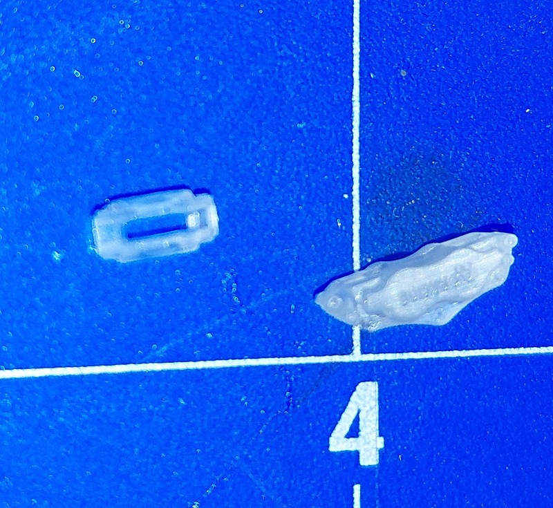

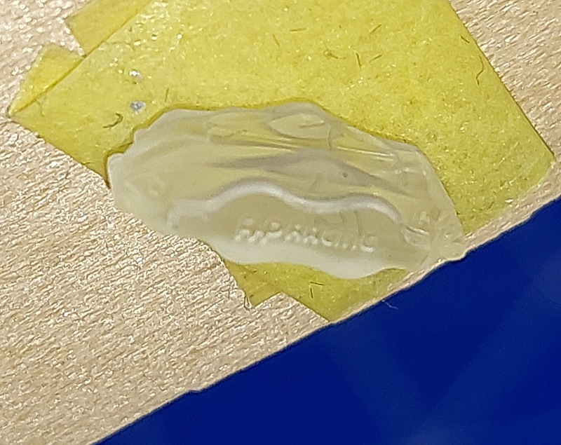

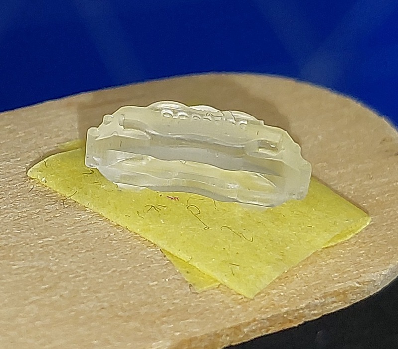

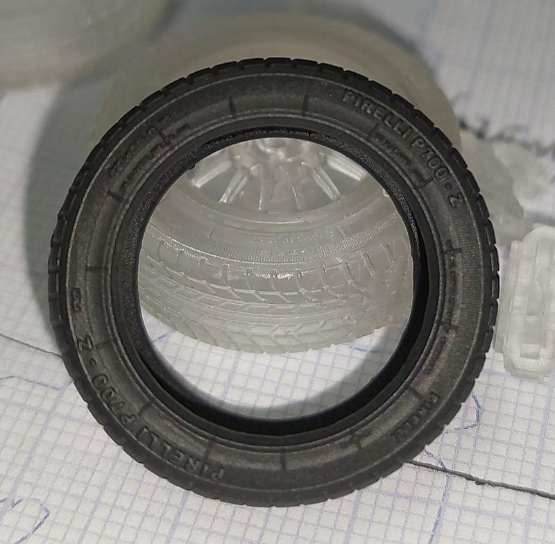

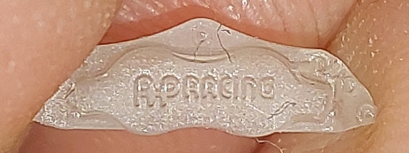

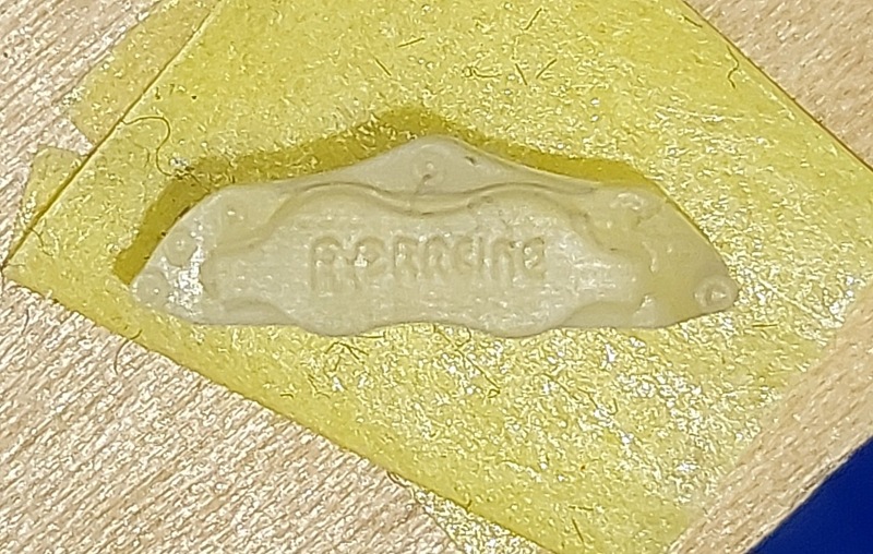

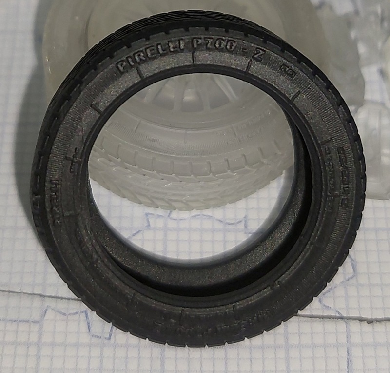

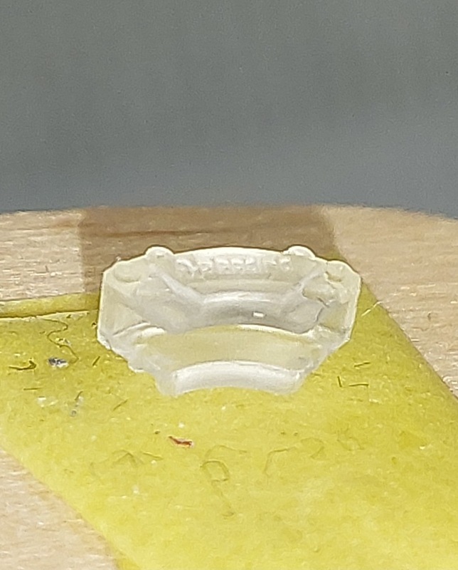

Ich muss euch einfach einmal wieder mit Bilder zumüllen...
Ich habe für ein Projekt Teile gesucht und sie tatsächlich im "3D-Cult"-Fundus entdeckt.
Für rund 7€ Reifen, Felgen, Bremsscheiben, Radnaben und Bremssättel. Alles Einzelteile.
Da ich momentan beim 3D-Druck ausschließlich auf (wasserwaschbares) transparentes Resin setzen möchte, fahre ich natürlich vermehrt Testdrucke.
Warum auf transparent? Eigentlich aus "Faulheit".
Wenn man einmal etwas transparentes braucht, muss man das große Gematsche beginnen; das "Grau" raus, alles pingelig reinigen und transparent einsetzen, Einstellungen (ab-)ändern und dann rückwärts der gleiche Mist wieder.
Nachdem das Resin ja in Verruf ist, bezüglich der Gesundheit, will ich auch nicht mehr damit matschen, als nötig, daher mein zukünftiger Weg, alles nur noch transparent zu drucken.
Ich bilde mir ein, dass das wasserwaschbare Resin weniger riecht.
Aber das ist nicht der Grund für die Bilder.
Hier einmal, soweit es fotografierbar ist, die Details, die bei "gröbster" Einstellung schon möglich sind.
Ich bin fasziniert, was (heute) alles möglich ist...
Sogar die Reifen sind beschriftet, sowie die Bremssättel... Für 7€...
Die vielen kleinen Härchen (auf dem Klebeband u.a.) sind Flocking-Material-Fussel...

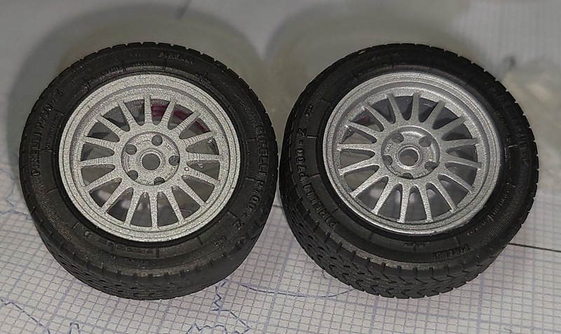

Nochmal Bilder...
Heute einmal zwei Reifen aus dem Set.
Einmal mit 0,05 und einmal mit 0,03 gedruckt.
Ich erkenne dabei keinen "augen-'scheinlichen Unterschied, auch mit macro tue ich mir schwer.
Bei den Felgen fällt es sogar bei der Farbe auf, dass zwei verschiedene Drucke gemacht sind. Beide im selben Zug mit #99 lackiert.
Links mit 0,05 Schichthöhe und liegend parallel zur Druckplatte und rechts, 0,03 mit der Lage, die der Slicer vorgeschlagen hat (ähnliche, aber steilere Lage, wie vom Foto)
ach ja, übrigens die Reifen in #06 lackiert!!!

Bei dem linken Rad sind Querrillen auf den Speichen zu erkennen. Die rechte Version sieht dagegen gut aus.
Ich bin noch nicht dahinter gekommen, weshalb man diesen Aufwand überhaupt treibt. Sind die Räder und Reifen aus dem Bausatz nicht gut genug?
