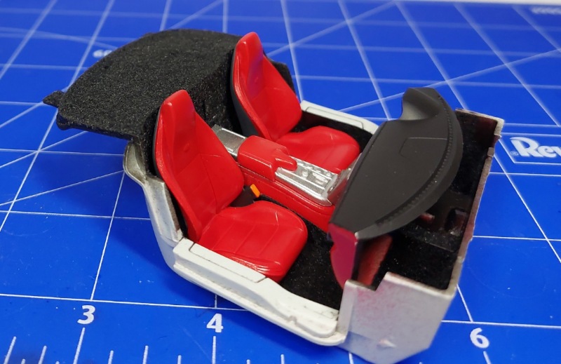

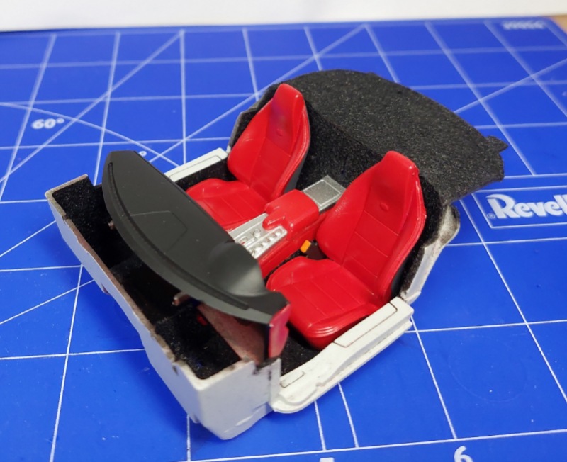

Der Flock sieht ja super aus :clap: . Wusste nichtmal dass es sowas gibt :o !
Beste Grüße,
Fabian
Nicht schlecht soweit.
Anstatt dieses "Flocking" zu kaufen, aknn man das in gewissem Maße auch mit Backpulver machen. Wenn man den Bogen raus hat, wird das sogar feiner, als das, was man kaufen kann. Danach kann man das noch überlackieren und man hat die Farbe, die man sich wünscht. Bei dem gekauften Material kann man sich ggf. zusammenmischen, was man möchte. Wie das Gekaufte überlackiert werden kann, habe ich noch nicht gemacht. Ich arbeite mit Flocking ganz selten.
Danke für euer Interesse.
Das Flocking mit Mehl bzw Backpulver hatte ich auch schon einige Mal probiert, jetzt waren die Flocken dran.
Letztlich gibt es auch eine (relativ) große Sauerei.
Lauter feinster Staub, der überall hängen bleibt (Unterlagen, Papier, einfach überall). Dadurch, dass die Flocken nichts wiegen, fühlen sie sich jeder elektrischen Ladung hingezogen.
Ich war wirklich negativ überrascht, als ich den umliegenden Arbeitsbereich nach der Prozedur feucht abgewischt habe...
Ja, das ist immer "eine Sauerei". Das ist wohl auch ein Grund, warum ich damit sehr selten arbeite :lol:

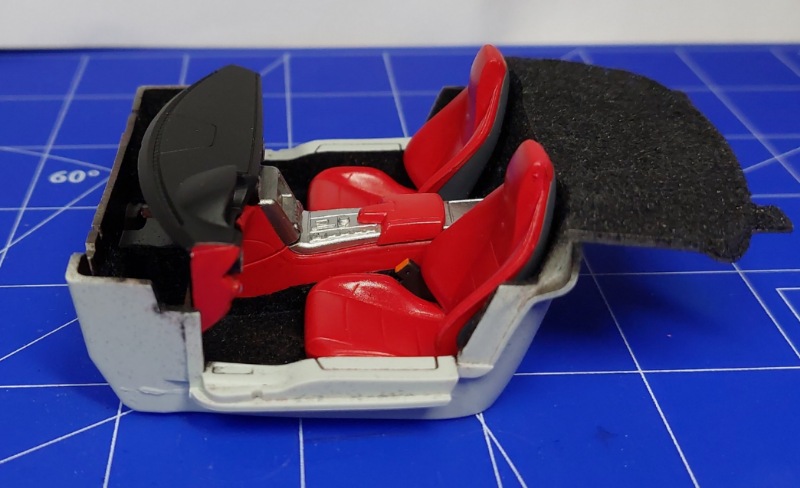

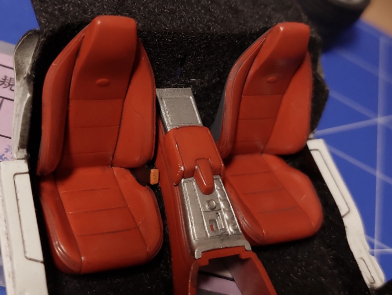

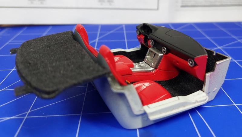

Die Inneneinrichtung ging wieder einen Schritt Richtung Finale:
Die Mittelkonsole wurde silber, ebenso der Displayrahmen am Armaturenbrett. An den Sitzen wurde das Rot ausgebessert und die Gurtschlösser lackiert.

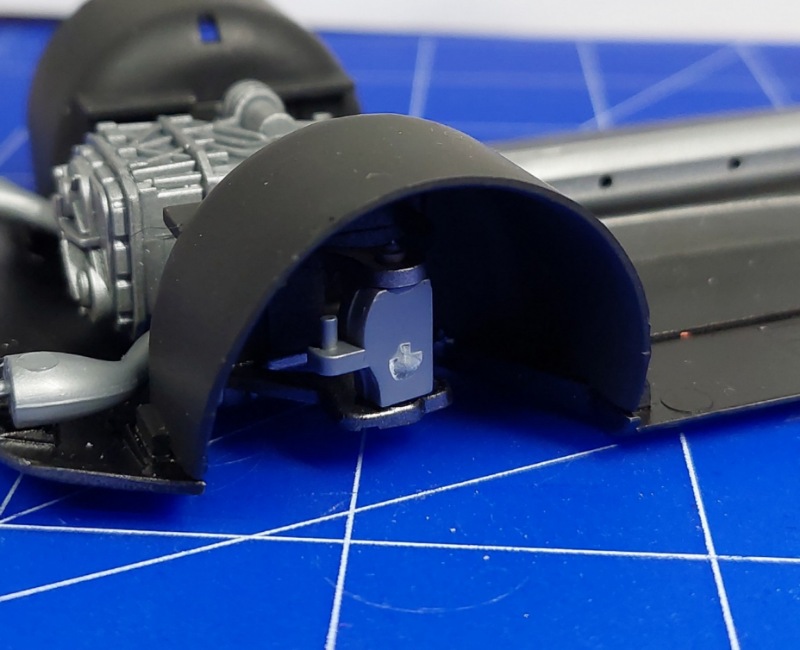

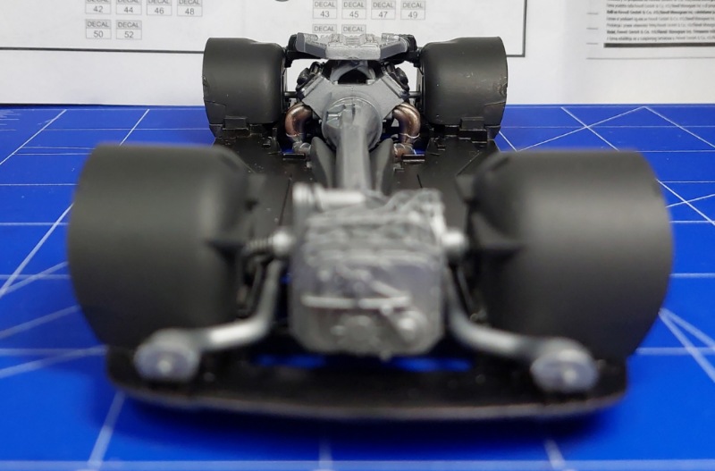

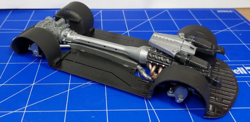

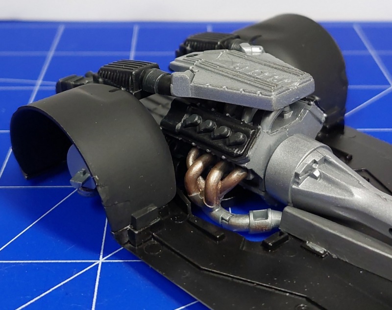

Die Bodengruppe wurde fast fertig bestückt. Zuerst wurden die Radaufhängungen komplettiert und der Auspuff mit Verkleidung eingeklebt. Dann kam das Getriebe -lose!- bevor die Radhäuser mit Klemmen auf Position geklebt wurden. Im Anschluss wurde der Motor lose eingesetzt und die Tube eingepasst. Nachdem das alles lose verbaut war, wurden die Krümmer am Bock angeklebt. Hier ist die Passung zur Auspuffanlage sehr gut. Liegt wohl daran, dass ich alles lose gelassen habe, bis der Krümmer und der Auspuff "verheiratet" waren. Für die Schub-/Lenkstange bleibt auch danach genügend Platz zum Montieren.
Stoßdämpfer etc werden auch nachträglich eingebaut, dazu muss man die Befestigungslöcher an der Bodengruppe etwas weiten, um den Stoßdämpfer einfädeln zu können.
Mir ist wichtig, dass die Räder ordentlich flüchten/stehen, deshalb kann ich derartige "Ablenkung"-sfallen nicht gebrauchen. Letztlich sind die Dämpfer eh unsichtbares Beiwerk, dass keiner bemerkt, wenn's fehlt. Die vergrößerten Montagelöcher sieht man später nicht.

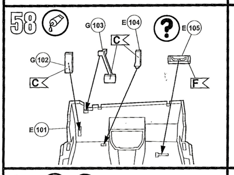

Nächste Frage, hier habe ich nichts dazu im Netz gefunden...
Was soll das für ein Teil/Vorrichtung etc darstellen?
E105 Plan
E105 Plan
E105 Teil
E105 Teil

Das Teil was du da zeigst, sieht mir aus wie ein Bedieneinheit für die elektrische Sitzverstellung/-heizung.
Aber die Position an der es angebracht werden soll kommt mir komisch vor.

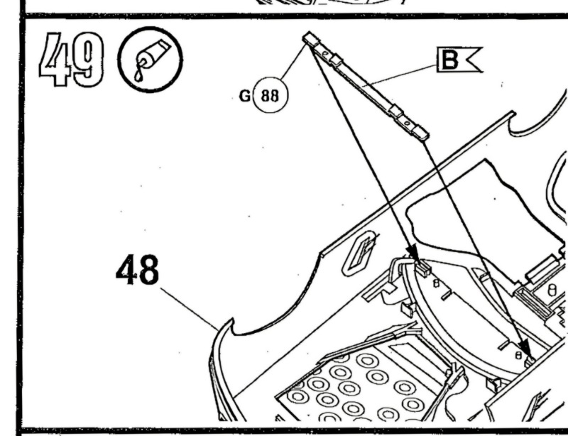

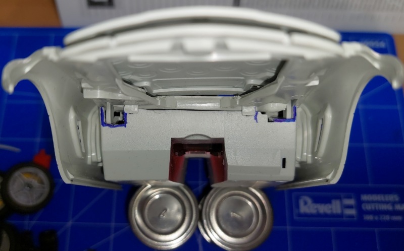

Deshalb habe ich an der Karosserie etwas gearbeitet, um die Haube entnehmen zu können. Genau genommen wurde nur an der Sitzgruppe etwas entfernt und das Teil G88 wird nicht verwendet werden.
Teil G88
Teil G88
An der Sitzgruppe wurde ein bisschen Material entfernt(sieht blaue Markierungen) und somit kann man die Haube entnehmen bzw nachdem Lackieren schön einsetzen.
Dadurch, dass G88 "fehlt", kann sich die Haube ungezwungen in die Karosserie entfalten. Auch beim Umdrehen des Modells kann die Haube nicht herausfahren.

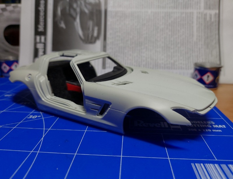

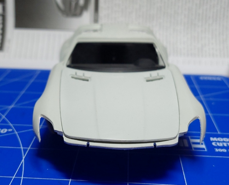

Die Karosserie hat ihre Front- und Heckschürzen bekommen:
Heck
Heck
Front
Front
Wenn der Kleber (Tamiya extra thin grün) abgetrocknet ist, werden die Leuchtenöffnungen angepasst und die Karosserie einmal angeschliffen, bevor Primer und Filler darüber kommen. Dazu werden dann auch die Türen eingehängt.
