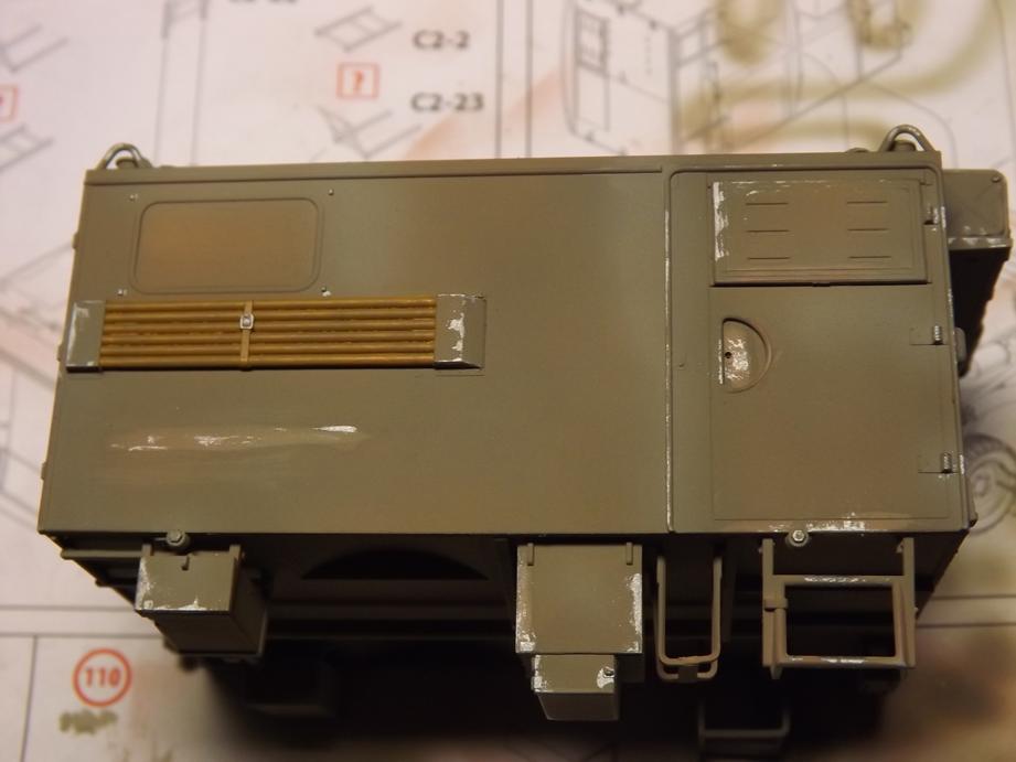

Rostrote Farbe und den Rest des Sandgelb, der sich noch in der Airgun befand, benutzte ich für die Grundierung des Kofferaufbaus. Ebenso behandelte ich die drei Benzinkanister.
Nach gutem Durchtrocknen lackierte ich über alles mit Nato-Oliv 46, das ich in zwei Stufen mit weißer Farbe aufhellte und so Lichtakzente setzte. Ein Wattestäbchen mit Farbverdünner fungiete als Farbablöser für benutzte Stellen. Eisen-Metallic, das ich mit einem feinen Pinsel auftrug, stellt jetzt Farbabplatzer und blanke Stellen dar.
Über den jetzigen Bauzustand sprühte ich Klarlack in feinem Nebel, um den Kofferaufbau für das Washing vorzubereiten. Das ist der nächstfolgende Schritt.
Durch den Klarlack kommt die Schattierung aus durchscheinender Grundierung und Aufhellungen stärker zur Geltung. Ich hoffe, dass das bei der Endversiegelung mit mattem Klarlack wieder etwas gemildert wird. Da lass ich mich ´mal überraschen.

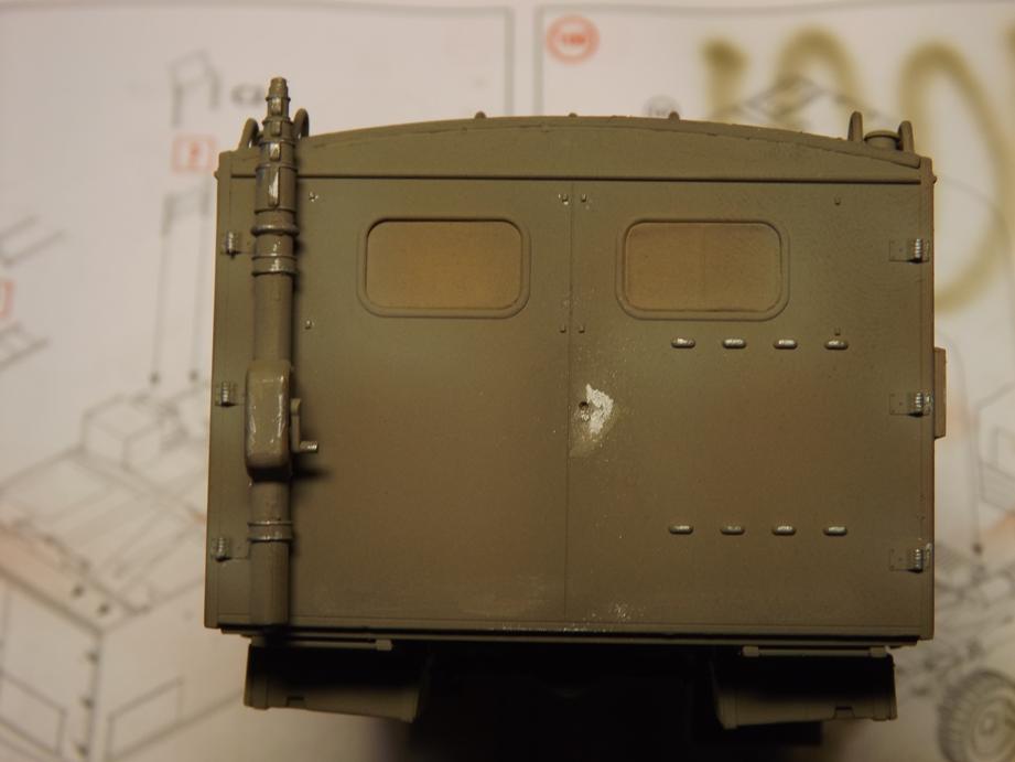

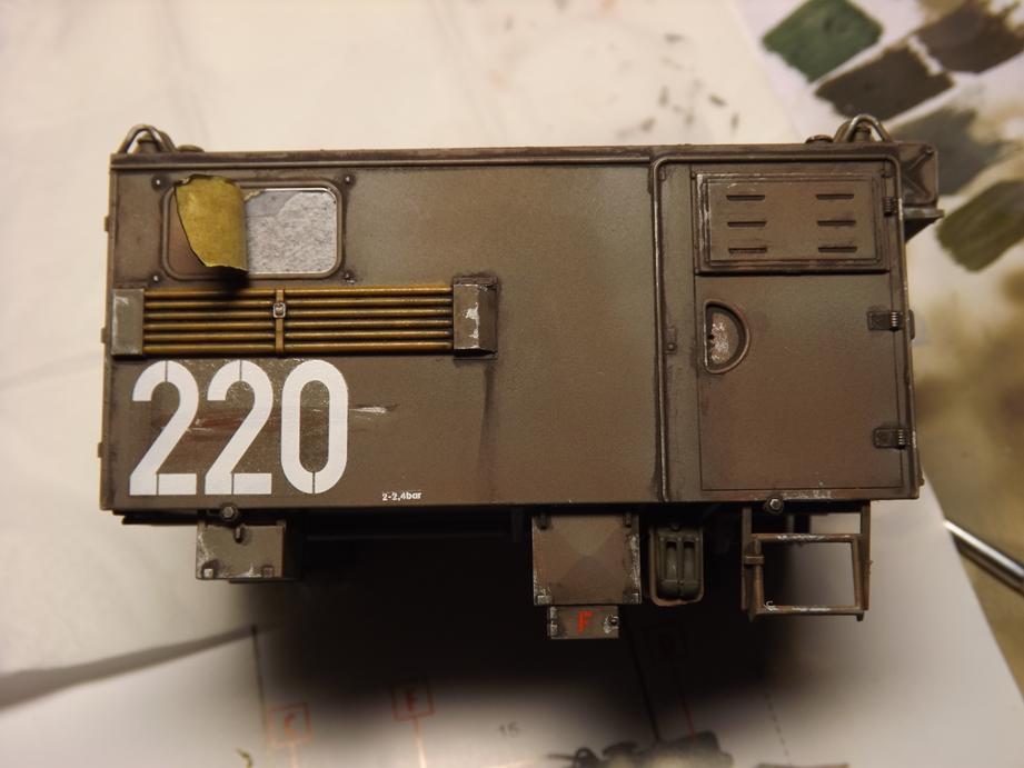

Nach dem Washing und dem Altern probierte ich den Kofferaufbau noch einmal probehalber auf den Rahen auf. Die Zapfen zur Verbindung musste ich etwas anschleifen, damit alles genau passt, war aber an sich kein Problem.
Als nächsten Schritt brachte ich die Decals auf den Seitenteilen des Koffers an und entfernte die Masken auf den Scheiben. Da der Aufbau keine Inneneinrichtung hat, fügte ich im Innern eine Art Vorhänge aus Papiertaschentuch an. So bleibt der Blick nach Drinnen verborgen.

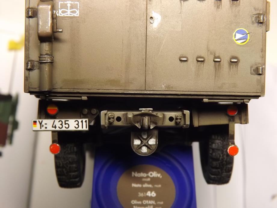

Mit diesem Arbeitsschritt folgten auch die Decals, die ich nach einer Behandlung mit Softener mit Klarlack versiegelte.

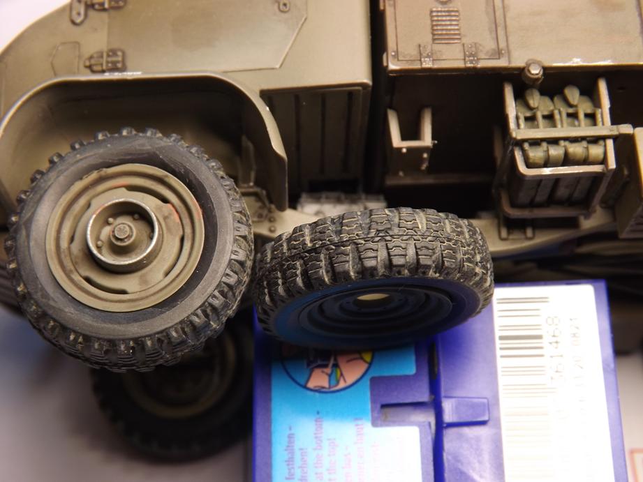

Anschließend stellte ich das ganze Projekt auf feste Füße: die Räder kamen dran.
Dem Kit liegen Venylreifen bei. So ganz begeistert bin ich davon nicht ;). Die sehen immer so ein bischen wir Plastik aus, was der geneigte Modellbauer ja tunlichst vermeiden will. Bearbeiten, wie z.B. abgefahrenes Profil darstellen, oder Abnutzungsspuren anbringen fällt da flach. Auch Altern und die farbliche Angleichung ist nur schwer möglich. Jedoch gibt es auch Vorteile: So muss beim Lackieren keine Maske angebracht werden.

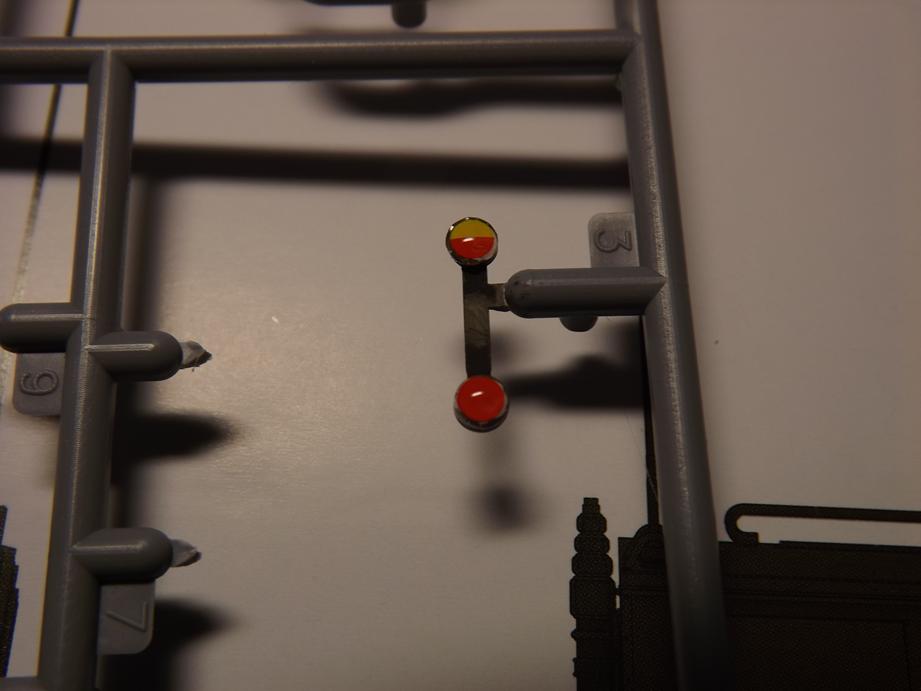

Im folgenen Schritt bemalte ich die Halter für Rücklichter und Kennzeichen, fügte die Decals für die Rücklichtgläser sowie das Kennzeichen bei, alterte das Ganze, versiegelte mit mattem Klarlack und bemalte die Lampengläser mit glänzendem Klarlack. Auf den Fotos ist der Decalsofter zu erkennen, den ich unmittelbar zuvor aufbrachte. Nach Ferstigstellung klebte ich die Teile am Fahrzeugheck an.
