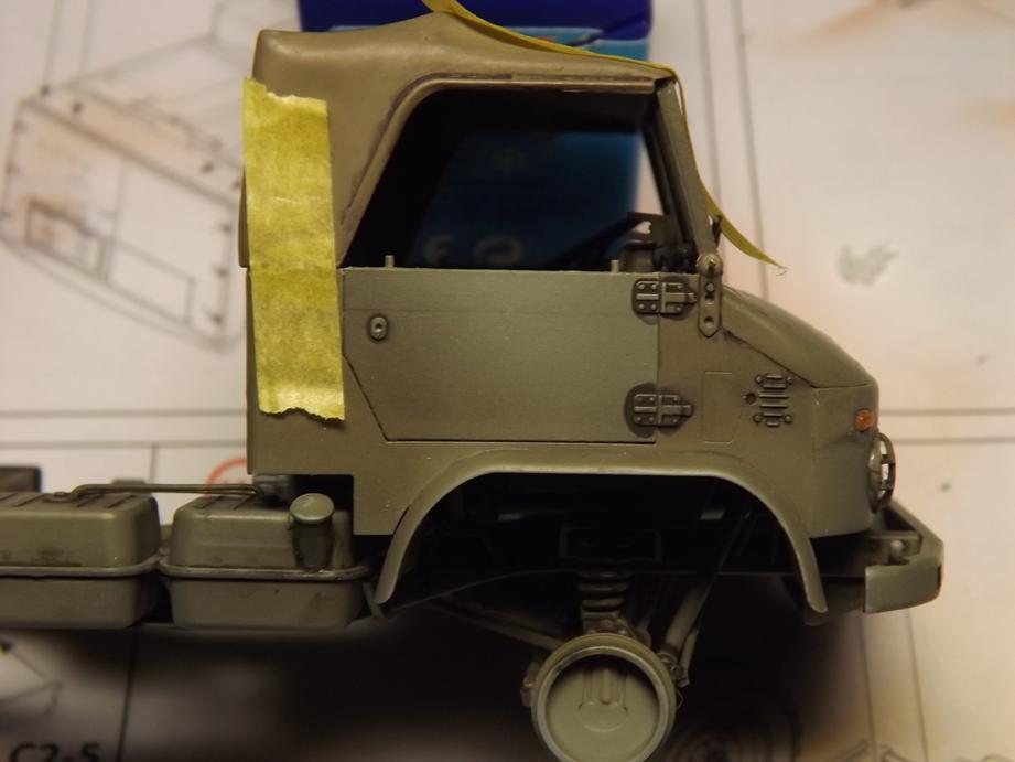

Große Schritte in Richtung Finale:
Die Frontscheibe und die Seitenscheiben übersprühte ich mit einer leichten Staubschicht in Sandfarbe und entfernte danach die Masken.

Im Anschluss kam das Verdeck auf die Kabine und die Frontscheibe dazu. Links und rechts sind die Messingstifte, zur Stabilisierung der Verbindung zu sehen.
Die Drähte habe ich nach der Trockung des Klebers abgeknipst und später mit einem Tropfen Farbe überdeckt.
Zuletzt fügte ich die Seitenscheiben ein, so dass die Kabine bis auf die Außenspiegel quasi fertig ist. Die Spiegel kommen ganz am Ende dran, da bei den feinen Teilen immer "erhöhte Abbrechgefahr" besteht.
