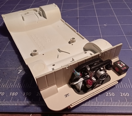

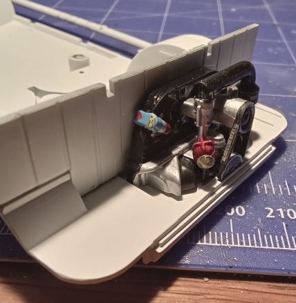

Es geht weiter:
Bauabschnitt 4
Bevor man die Teile n° H11 lackiert, kann man das Teil n°B10 einbauen Hier ist nur der Motor ohne Kleber eingesteckt, damit das Teil B10 im Winkel klebt.
Ich habe die Farbe "F" mit Klarlack überzeug (F+R). Ob das die Realität entspricht? Jede muss selber Wissen.
Bauabschnitt 4

Wie du schreibst, jeder wie er mag.
F ist aus 04(glanz) und 314(matt), folglich wird es seidenmatt werden.

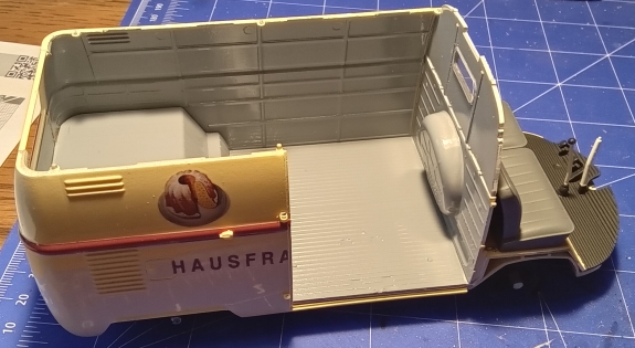

Es geht weiter:
Bauabschnitt 5 bis 8
Alles passt ohne probleme zusammen, ausser Teil B13. Die Farbe "J" nicht komplet einbringen. (ca. 5 mm vom Ende ohne Farbe sonst klebt das Teil nicht). Wünsche eine schöne winterliche Tag

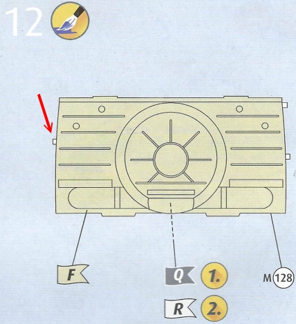

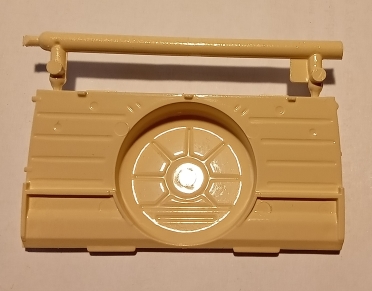

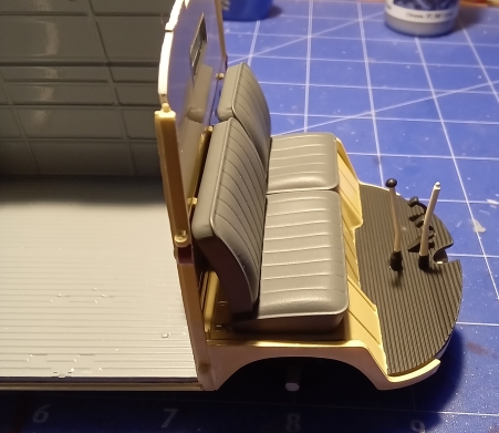

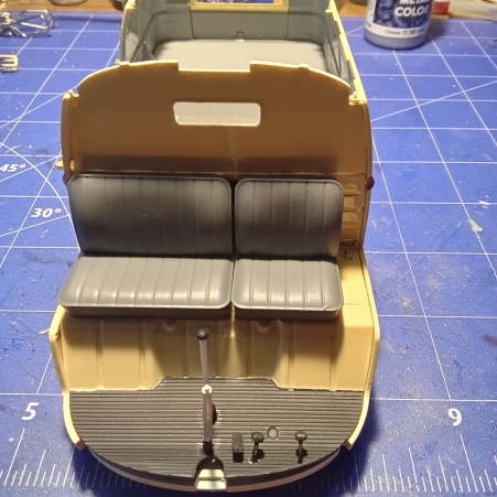

Es geht weiter;
Bauabschnitt 12
Hier haben wir ein Problem. Die Darstellung in der Bauanleitung ist Falsch.Vorn sollte graue Farbe angebracht werden und hinten sollte die Farbe Beige sein. Man kann sich an dem Stift links orientieren, der bei Bauabschnitt 14 rechts ist.
Bauabschnitt 12

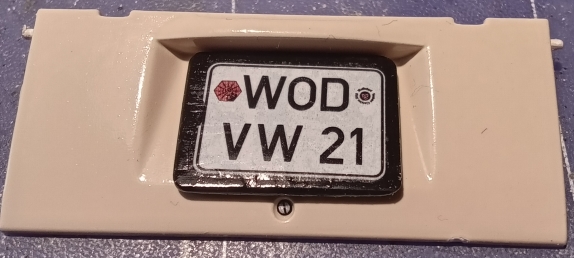

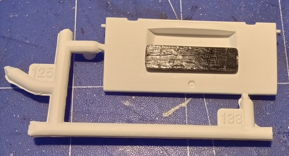

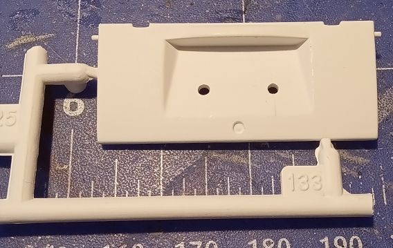

Es geht weiter;
Bauabschnitt 17 bis 22

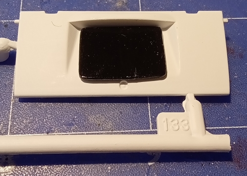

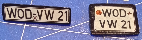

Bevor ich alles zusammen gebaut (geklebt) habe, habe ich die Abziehbilder auf jedem einzelnen Teil angebracht. So ist es einfacher.
Achtung: bevor man das Teil N° O 133 einbaut, muss man eine Entscheidung treffen. In der Tat; die Abziehbilder für die Nummerschilder gibt es nur einmal in Längsformat und nur einmal in Rechteckigem Format. Also man kann nur Vorn das Teil N° E 109 einbauen und Hinten nicht. Das Teil N° E 109 passt nicht. (Siehe bauabschnitt 46 und 47) Entweder man spachtelt die Löcher zu oder man baut selber eine"Halterung" für das Nummernschild. Die Bilder sprechen für sich.
Autofix

- Beiträge: 4993
- Wohnort: Kronach/BY
- Has thanked: 484 times
- Been thanked: 322 times
Das ist eine Revell-Meisterleistung....
Hinten A(S)U Plakette, sogar im Plan ist es so eingezeichnet....
Egal, dein Bau sieht sehr ordentlich aus
- Moderator (Revell)
- Beiträge: 5974
- Wohnort: SU
- Has thanked: 301 times
- Been thanked: 147 times
- Kontaktdaten:
Bert hat meinen Gedanken voll aufgeschnappt. Obendrauf gab es seinerzeit noch gar keine AU-Plakette. Da sollte die TüV-Plakette prahlen. Die Revellschen Kennzeichen sind für mich immer ein Ärgernis. Egal, welchen Bausatz ich ran nehme: irgendwas ist immer.

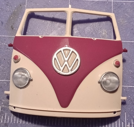

Es geht weiter:

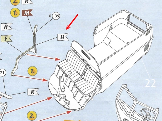

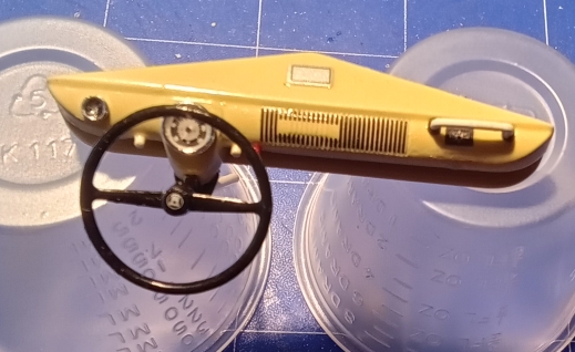

Bauabschnitt 23 bis 27
Alle Teile passen zusammen, auch die Abziehbilder (Decalcomanie). Bei Bauabschnitt 27 ist angegeben, dass das Teil N° O 139 sollte in der Farbe Weiss glänzend (H) bemalt werden; wieso? Die anderen Teile der Kabine sind in der Farbe hellbeige glänzend (F+R). Warum dieses Teil dann in Weiss glänzend?
Vielleich sollte ich die Maus fragen! Die Frontpartie habe ich bewusst noch nicht eingeklebt. Es ist einfacher dieses Teil flach auf dem Arbeitstich komplet zu machen mit dem Bauabschnitt 39,40,41,42,43 und 49 und dann zusammen zu kleben auf dem Chassis. Fortsetzung folgt.
