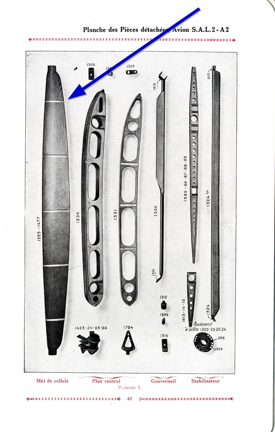

Hallo zusammen,
hier das Update bzgl. der Stützen zwischen den Tragflächen. Das war etwas aufwändiger, als man denken mag.
8 Stück, schonmal ordentlich vorbereitet:
Die Stützen sollen aus Holz sein. Die jeweils 5 "Ringe" auf den Stützen sollen Leinenriemen darstellen, welche zur Versteifung draufgewickelt und verklebt wurden.
Ich wollte die Stützen möglichst ähnlich (nicht identisch) darstellen, sie sollten also alle in einem Arbeitsgang die gleichen Schritte durchlaufen und dabei doch recht gut zum Trocknen etc beiseitegestellt werden. Abhilfe sollte da ein Holzstäbchen bringen.
Die Löcher wurden immer ein Stückchen weiter aufgebohrt, bis die Stützen stramm einsteckbar waren:
Die Enden wurden dann mit Maskierflüssigkeit geschützt
Braune Farbe, ein Ockerton, ich ich glaube Desert Yellow (XF-59). Zusammen auch mit anderen Bauteilen (zu diesen dann im nächsten Post).
Einsatz Ölfarbe, im Wesentlichen "Sienna gebrannt", ich habe aber auch etwas mit anderen Brauntönen+ Schwarz gemischt, damit nicht alle Stützen exakt gleich aussehen (kommt aber auf den Fotos nicht so rüber).
Nach dem Trocknen mit TS13 versiegelt. Danach konnte die Maskierung der Enden entfernt werden.
Die Stützen sollen am Ende auch nicht zu matt aussehen, das passt in meiner Vorstellung nicht zu Bauteilen, die einen geringen Luftwiderstand haben sollen.
Nun zu den Leinenbändern. Im Bausatz liegen dazu Decals bei. Sogar in 2 verschiedenen Farben. Am Ende kennt man die exakten Farben nicht, sondern weiß nur, dass es eine helle und eine dunkle Variante gab. Ich habe mich für hell entschieden. Aber gegen Decals. Ich denke, das wäre arg kompliziert, diese überzeugend aufzubringen (aber vielleicht täusche ich mich).
Aber auch Abkleben war eine Herausforderung, da die Stützen sich zu den Enden hin verjüngen. Für die äußeren Ringe muss man echt lange fummeln. Ich wollte verhindern, dass die aufgesprühte Farbe unter die Abklebung läuft. Daher 2 Dinge: Absolut präzise arbeiten. An manchen Bändern habe ich echt ewig geklebt. Am Ende ging es irgendwie.
Und der zweite wichtige Hinweis: Mit der Airbrush aus großer Entfernung aufsprühen. Damit sind die Farbpartikel quasi schon beim Auftreffen trocken. Die Ringe bekommen eine etwas rauhere/mattere Struktur, was bei Leinen aber keineswegs stört. Und da die Farbe beim Auftreffen fast trocken ist, verläuft nichts unter dem Klebeband. Nachteil, man verbraucht sehr viel Farbe für ein paar kleine Ringlein.
Passt
Nur noch 7 weitere
Nun mussten die Ränder etwas abgesetzt werden. Also wurde mit so einer Art Panelliner (Ammo Mig PLW Black Night A.MIG-1611) die Bänder eingepinselt. Kurz eintrocknen lassen.
Mit Ammo Mig Enamel Odourless Thinner und Pinsel wurden die Ringe dann wieder freigestellt und die Farbe minimal auf dem Holz verwischt. Das hat dann etwas den Glanz genommen.
Zur Fertigstellung haben die Enden noch einen hellblauen (XF-23) Anstrich (typisch für die französischen Maschinen) bekommen.
Erledigt. Nettoarbeitszeit pro Stütze sicherlich über 1h. Das hatte ich vorher nicht erwartet
Danke fürs Zuschauen und noch ein schönes Restwochenende
Rafael

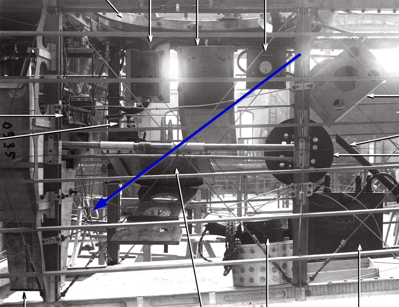

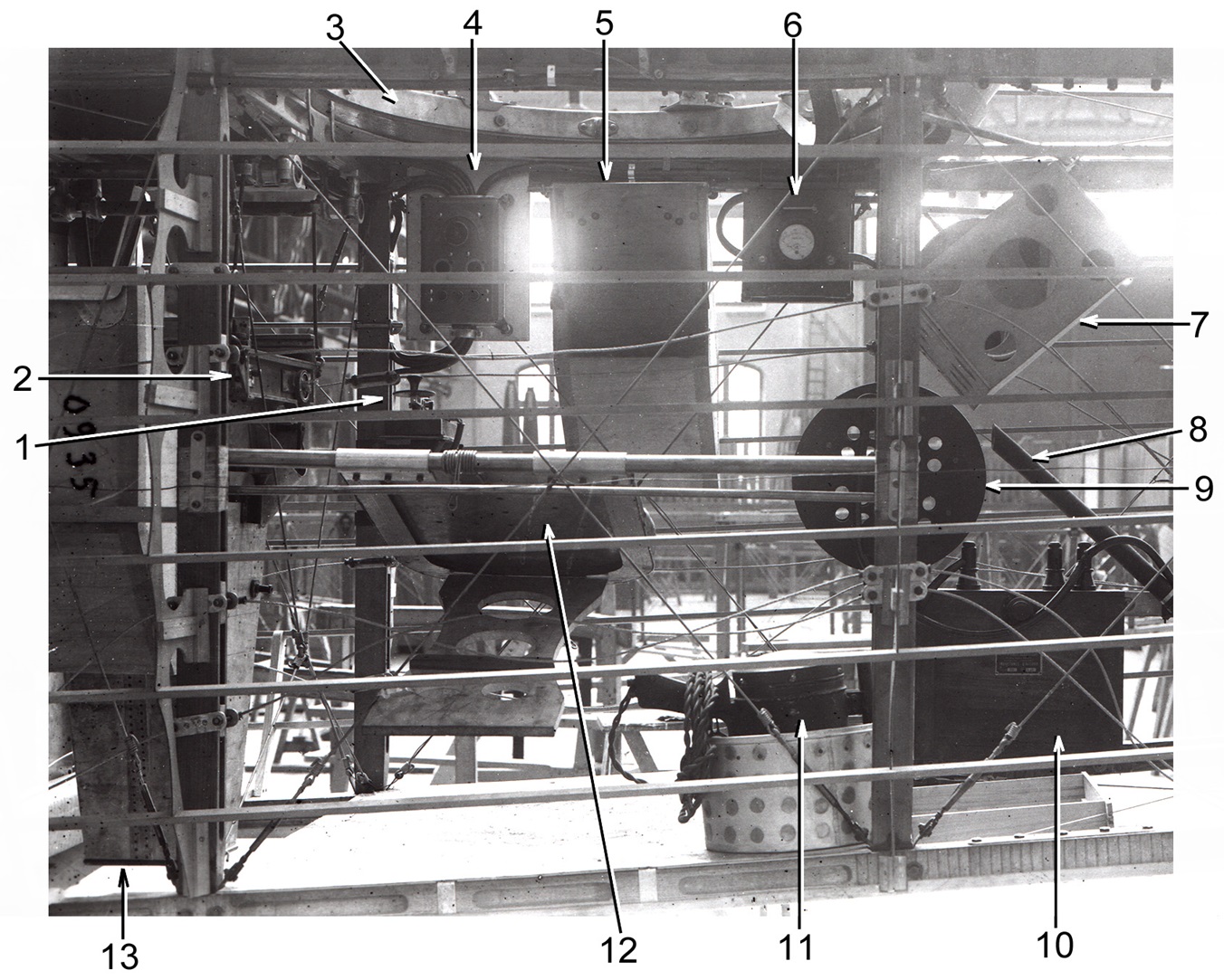

panzerchen, ganz vielen Dank für deine Bemerkung. Ich freue mich immer, wenn ich nochmal angestoßen werde, etwas genauer hinzuschauen.
Aber vielleicht ist hier etwas durcheinander gekommen. Die "Latten" gehören nicht zur Luftschraube, sondern sind die Stützen zwischen den Tragflächen.
Nachfolgend 2 Bilder: die Original-Ersatzteilliste und eine Seite daraus mit der markierten Stütze:
Ich denke, die einfache Holzmaserung geht in Ordnung.
Die Propeller waren tatsächlich laminiert. Aber hier haben eigentlich nur die deutschen Propeller dieses starke Hell-Dunkel-Muster. Bei den französischen Maschinen, wie in diesem Fall, ist das sehr dezent gewesen, wenn überhaupt erkennbar. Hier Beispielbilder von 2 Salmsons 2-A2
Alles in allem ist die Datenlage aber ziemlich dünn und es gab bestimmt verschiedene Varianten.
Viele Grüße
Rafael
PS: die Fotos stammen aus der gleichen Datenquelle, die schon im vorigen Post genannt wurde.
