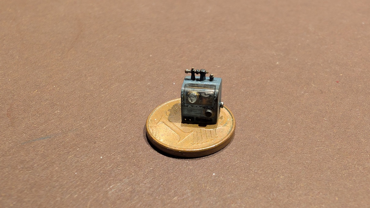

Mal schauen, wie weit ich in diesem Post sinnvoll komme. Ich fange mal mit der Funkanlage an, welche wohl über die ausrollbare Antenne Morsesignale zumindest funken konnte. Ein Morsetaster ist später im Flugzeug ebenfalls nachgebildet.
Das ist so die Kategorie "Der Weg ist das Ziel". Man wird später nicht so viel davon sehen, und es ist ja nur ein Kleinteil. Anedererseits bin ich mit dem Ergebnis zufrieden und es hat Spaß gemacht. Darum gehts...
Muss jeder für sich selbst entscheiden, ob er die Spielerei im Baubericht sehen mag
Also los...
Das Gerät selbst besteht aus 2 Spritzlingen, einem normalen und einem Klarsichtteil:
Ich hab keine Erklärung zu den Details im Inneren, aber den großen vertikalen Zylinder hab ich mal als Spule interpretiert. Ob die dann wirklich kuferfarben gewesen wäre? Vermutlich eine Schutzschicht drüber? Egal, künstlerische Freiheit, bei mir wird sie kupfern.
Also Vorbehandlung und dann drauf mit dem Kupfer (die spätere Klebefläche zwischen den Hälften habe ich maskiert, daher die dünne Wulst rundherum):
Die innere Umrandung soll später metallisch schimmern. Da die schwarze Grundierung schon da ist, ist dafür jetzt der beste Zeitpunkt. Also Kupferspule und spätere Anzeige maskieren:
Spule demaskiert
Ich dachte mir, die elektrischen Bauteile waren vielleicht auf einer isolierenden Platte aufgebracht, vielleicht Bakelit. Hab ich mir jetzt mal orangebraun glänzend vorgestellt.
Pinselarbeit, genaue Farbe hab ich vergessen, ist aber auch nicht wichtig.:
Danach etwas Maserung mit Aquarellbuntstiften und zuletzt mit Clear Orange, ebenfalls mit Pinsel übermalt. Außerdem ist das Decal für die Anzeige draufgekommen (welches später noch mit Klarlack verglast wurde):
Die Klebefläche hatte ich glücklicherweise mit Maskierflüssigkeit vorbehandelt, das macht es nun etwas leichter (besser als mit Klinge aus versehen etwas beim Abkratzen zu beschädigen):
Mal provisorisch zusammenstecken:
Sichtfenster maskieren:
Wenn man genau hinsieht, passen die beiden Hälften nicht so gut aufeinander. Nach dem Kleben musste noch etwas nachgeschliffen werden. Aber auch das lieber, wenn das Klarsichtteil im Fensterbereich geschützt ist.
Dann mal eine Schicht von diesem französischen Blau drauf (Tamiya XF-23). Ich habe immer etwas Clear (X-22) hinzugefügt, sonst sieht das zu stupmf und matt aus. In diesem Fall etwa 2 Teile Blau und ein Teil Glanzlack.
Der Rest war dann noch Details nachmalen, kleines Wash an Einzelteilen, mit Pigmenten spielen, Graphitstift für die Nieten... Hier das fertige Funkgerät (leider etwas schwer zu fotografieren)
Noch der obligatorische Größenvergleich:
