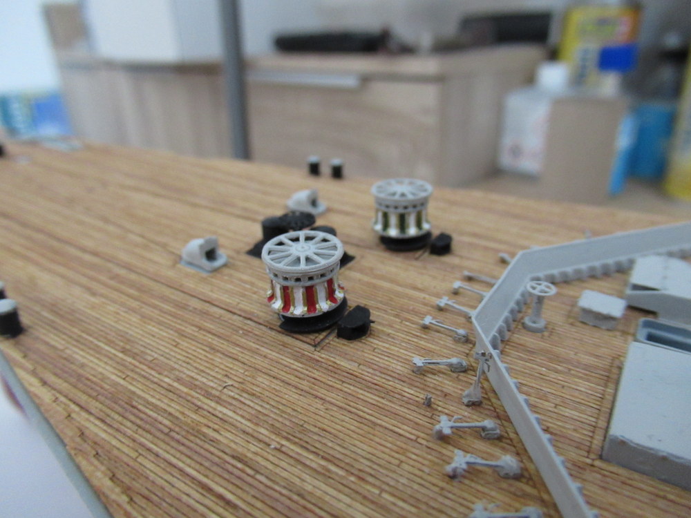

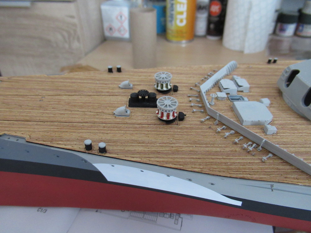

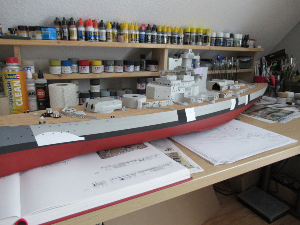

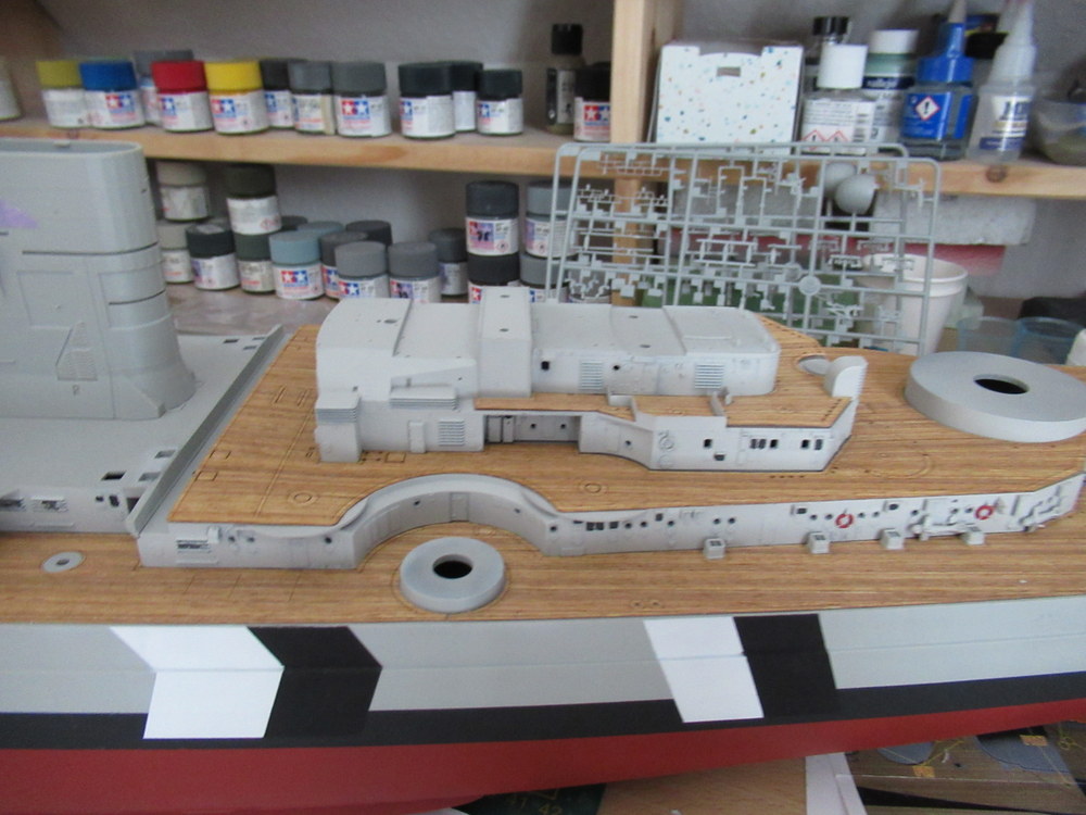

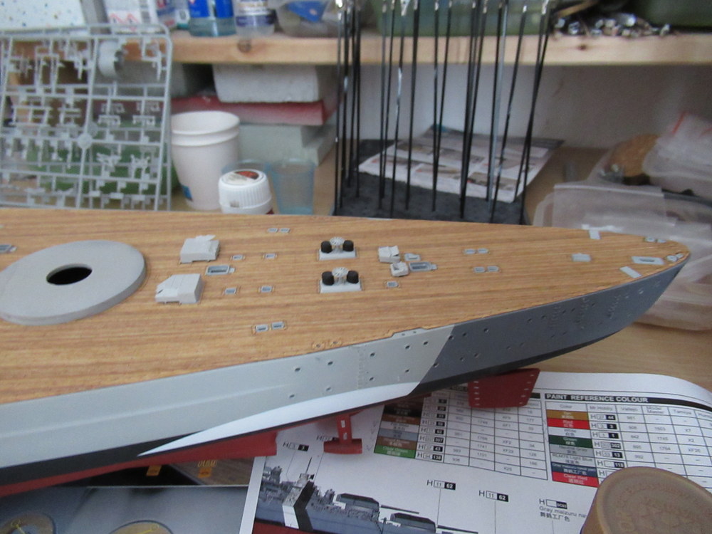

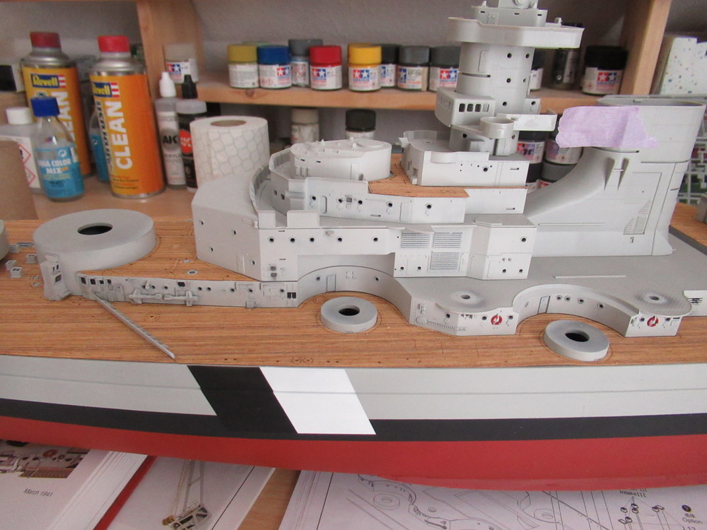

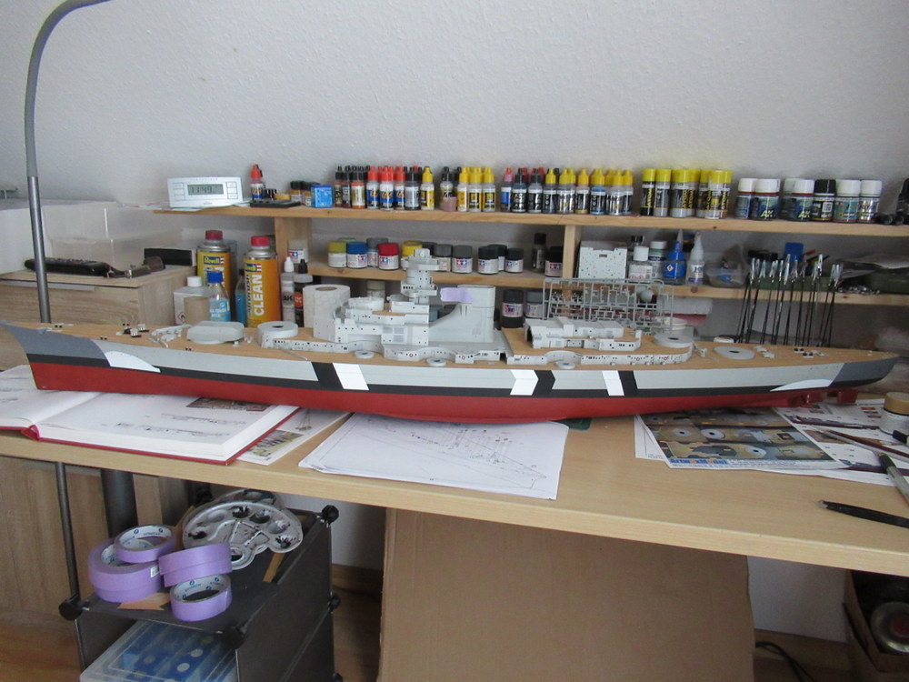

Huhu...
So .. ich bin immer noch mit kleinkram auf dem Deck beschäftigt . Man sieht eigendlich kaum Fortschritte .
Das Abgeleichen der Pläne mit Bildern vom Schiff ist schon sehr aufwendig . Dann die dementsprechenden kleinen Ätzteile bemalen und verbauen .
Bringt erst mal nicht viel Fortschritt aber macht das ganze am Ende doch viel interresanter.

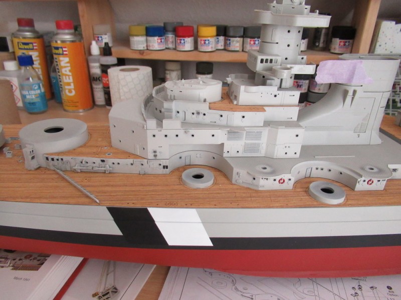

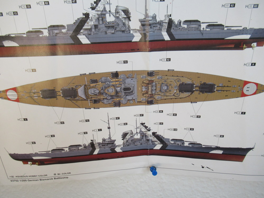

So nun kommen wir zu meinem Dilemma. Sprich die Farbgebung der Bismarck .
Ich fasse mal zusammen:
Unterschiff Rot ... Wasserpass Schwarz . Deck und Aufbauten Hellgrau ... das ist gegeben .
Zur Auslieferung war das Schiff Hellgrau...
Dann wurden Schwarzweisse Streifen vom Rumpf über die Aufbauten gemacht , die Turmdecken A und D waren Rot
Vorne und Hinten auf dem Deck Rot mit weissem Kreis und HK
In der Ostsee wurden sämtliche Durmdecken Gelb . Vorne und Hinten auf dem Deck Rot mit weissem Kreis und HK
Dann Streifen auf den Aufbauten entfernt Turmdecken Grau. Vorne und hinten nur noch ein weisser Kreiss
Als letztes dann am Rumpf die Streifen übergegraut . Vorne und Hinten auf dem Deck Graue Flächen
Also das mit den Gelben Turmdecken fällt schon mal aus !
Erste Option wäre die Streifen gesamt und Turm A und D Rot
Zweite Möglichkeit : Streifen nur am Rumpf Türme Grau
Dritte : Rumpfstreifen Schattiert ... Türme Grau
Die 3 Möglichkeiten würden für mich in Frage kommen . Die Entscheidung muss aber als nächstes fallen , da die Art des Weiterbaus daraus resultiert.
Auch will ich leichte Schattierungen an Bullaugen etc erstellen . Hierfür muss aber erstmal Mattklarlack drauf ... nur wäre es dann blöd wenn ich dann doch die Streifen über die Aufbauten machen müsste im nachhinein .
Über Rost oder Verwitterung brauchen wir uns hier keine Gedanken machen . Übergabe im Sept 40 , gesunken Mai 41. In der Zwischenzeit 4-5 mal um und überlakiert .... also war das Neue da noch nicht von ab .
Auch der Hipe um die Bismarck erschliesst sich mir nicht so ganz . Zwar das Größte Deutsche Kriegsschiff aber der Kosten Nutzenfaktor ... Ein Schlachtschiff versenkt ...und das war es dann auch schon ...aber egal .
Es geht mir hier um die Farbgebung . Gerne möchte ich hier ein für und wieder anstossen .
Ich muss ja bald eine Entscheidung treffen, damit es auch mal richtig weiter geht .
Freue mich auf Eure Posts

Hallo Ralf,
Erstens bin ich fro und stimme dir ganz ein ... der Bismarck wahr Röstfrei.
Was der Farbe angeht... na ja ist ne gesmack sache aber für mich wahr Sie am schönste wie dein lätstes bild, turme grau und Weis-Schwartse streife vom Wasserlinie bis/und aufbau.
Obwohl ich irgentwo gelese habe das Sie die Linien auf Rumpf wieder grau gemacht haben im Nordichen Fjord gerade vor den abfahrt im Atlantic, und also mit Grauer Rumpf der HMS Hood Angriff.
Meier Wahl ist wie dein lätstes Bild.... die Steiffen Machen es schonn anders.

Hallo Ralf,
erstmal vorweg gesagt, ich habe keine Ahnung von Schiffen in dieser Epoche (eigentlich habe ich von Schiffen egal in welcher Epoche keine Ahnung
Ich kann also nur meinem rein subjektiven Gefühl Ausdruck geben. Ich finde die Varianten 1 und 3 optisch am ansprechendsten. Das mit den gelben Türmen gefällt mir nicht so recht, wobei das für dich natürlich die am wenigsten aufwendigere Gestaltung wäre.
Für Variante 2 würde auch sprechen, dass man die Bismarck in dieser Variante am seltensten sieht.

Viel weiß ich nicht über die Bemalung der Bismarck, da diese oft und viel wechselte aber bei der Überführung von Hamburg nach Kiel im März 41 waren die Turmdecken rot und die Fliegerkennung vorn und hinten. Bei weiteren Fahrten vor allem zum Üben in der Ostsee waren die Turmdecken mal Gelb A,B.D dann mal nur C und die Turmdecken der 15cm, dann mal Hellgrau. Die Bemalung war nur für die eigene Luftwaffe gedacht um nicht aus versehen angegriffen zu werden. Auch die Fliegererkennung vorn und hinten wurde letztendlich Grau übermalt. Gelb wäre mein Vorschlag sieht man nicht oft.

Hallo...
erst mal schönen Dank für Eure Post´s.
Freut mich wenn sich hier auch andere dran beteiligen
Hab 2 der Bilder wieder raus gelöscht weil die übersehen habe , dass dort die Luftkennung mit HK zu sehen war .
Wird bzw ist ja in Deutschland nicht gern gesehen .
Wie Sie nun schlussendlich aussehen wird ist immer noch offen , da ich es echt nicht weiss. Also gerne noch mehr kommentare eurerseits

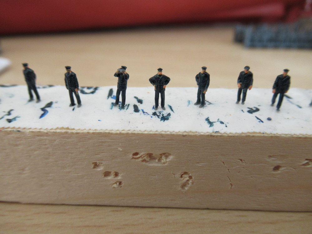

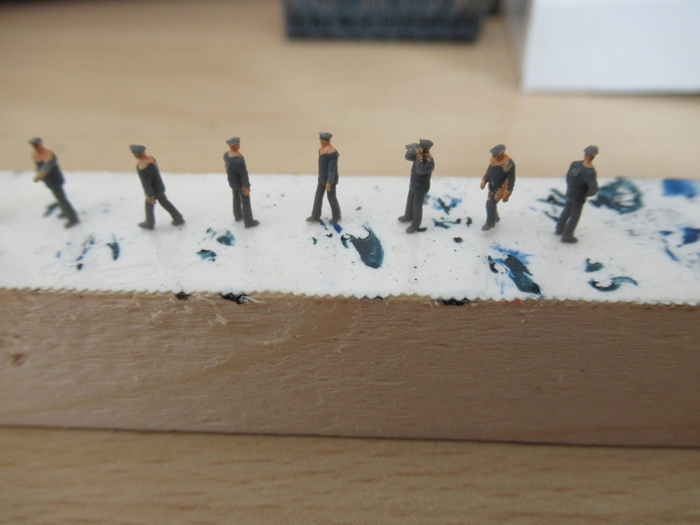

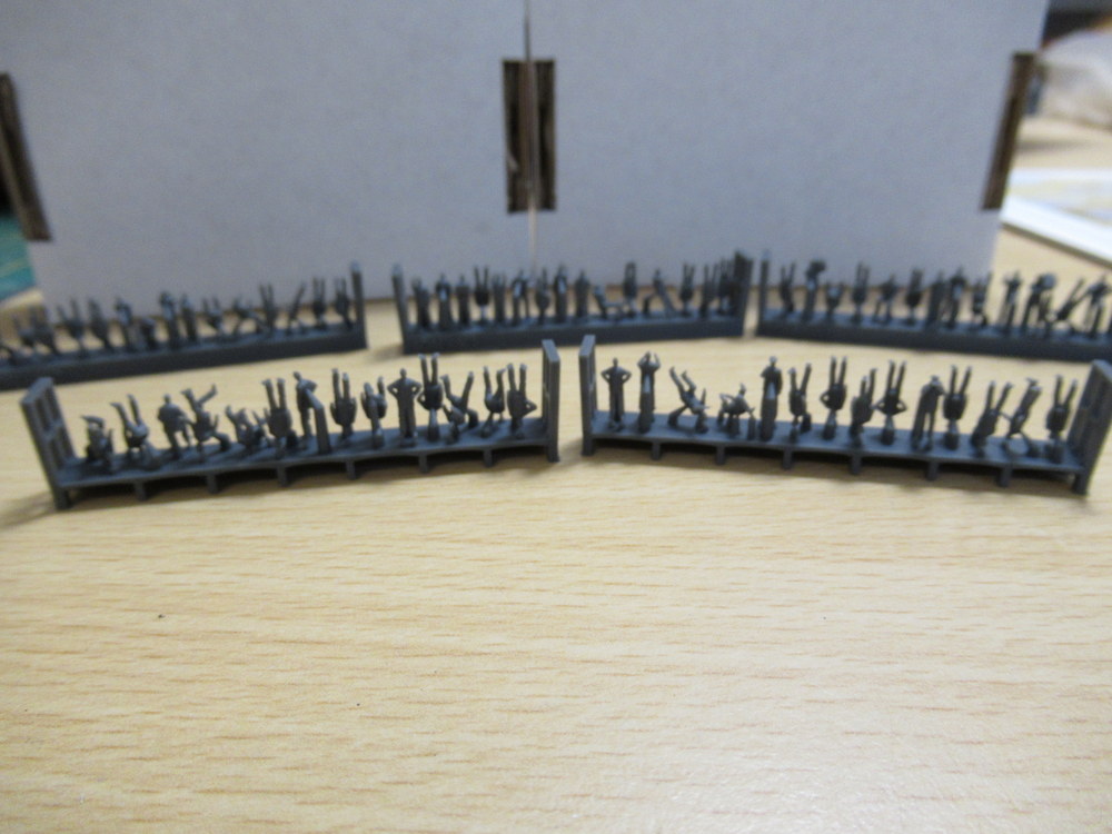

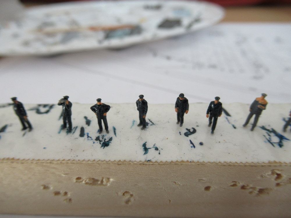

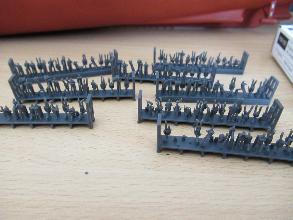

Hi....liebe Leute,
so , ich hab mir massen an fertigen Bismarck Schiffen angesehen ( zwecks Bemalung) . Bin aber noch nicht schlüssig wie es werden wird. Historisch Korrekt lass ich mal dahin gestellt .Werd mir aber die größte Mühe geben .

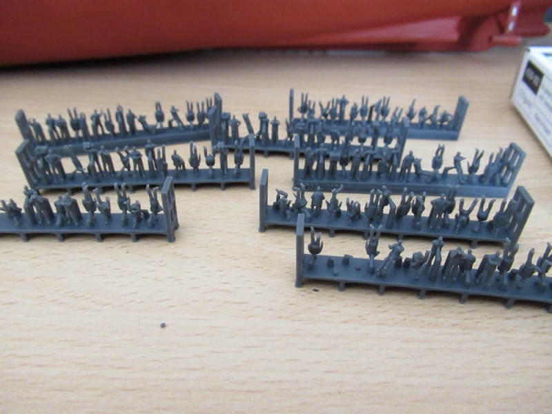

Damit es aber auch was weiter geht hab ich mir mal die Manschaft vor genommen . Die frage nach den Uniformen bzw der Farbe ist soweit geklärt . Jacken wie Hosen waren in einem Schwarz Blau . Hier habe ich das DarkSeaBlue von Ak 2234 als passend gefunden. Auf orginal Bildern kann man erkennen , das die Matrosen Teils auch Grauweisse Hosen anhatten.
Nun ja ... ich hab erst einmal die Officiere abgetrennt . Wie zuvor bei der Hornet , habe ich doppelseitiges Klebeband auf ein Hölzchen geklebt . Hierauf dann die Soldaten . So haben diese genügend halt um diese zu bemalen .
Als erstes habe ich hautfarbe von Tamiya benutzt um Gesicht und hände zu bemalen . Dann erfolgte das bemalen der Uniform . Als letztes kommen dann naoch ein paar extras wie Knopfleisten etc. .
144 Figuren sind so zu erstellen . Das sieht zwar nicht so wild aus , ist aber aufgrund der Größe der Figuren (9mm) ganz schön anstrengend für die Augen .
