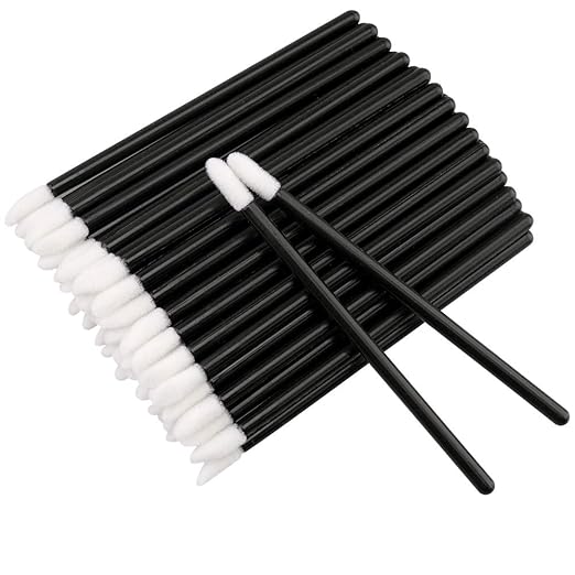

das Problem hat man bei einigen Herstellern von Wattestäbchen. Hat aber nichts mit Plastik oder Pappe zu tun.
Als Alternative benutze ich sogenannte Lippenstäbchen. Die Fusseln überhaupt nicht.
Kann man zum Beispiel bei Amazon finden
Gruß Björn

Schon bestellt, bin gespannt, wie die einsetzbar sind.
Ich habe eine Probierpackung mit kleine Applikatoren, ein dünner Stiel mit vorne weißen "Schaumstoff" dran. Für die habe ich noch keine richtige Einsatzmöglichkeit gefunden.

Ein heißer Tip, die Lippenstäbchen. Vielen Dank dafür. Werde ich schnellstmöglich beschaffen und ausprobieren.

Ich habe diese Lippenpinsel, oder wie sie auch immer genannt werden, bei eBay gekauft und zum ersten Mal damit gearbeitet.
Ich kann die "Dinger" bestens weiterempfehlen. Bei dem Preis (6.- für 50Stück) halten die wahrscheinlich einen Modellbauer-Leben lang.
Man kommt schön in Ecken und Kanten.
Ein sehr guter Helfer!
