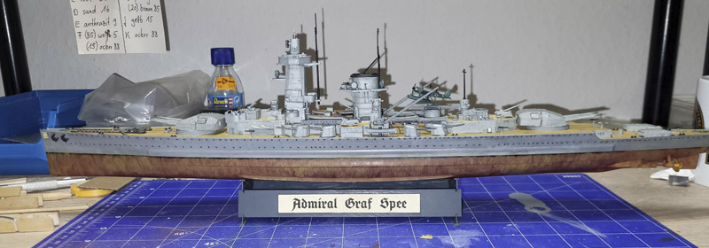

= = = Letzter Baubericht = = =

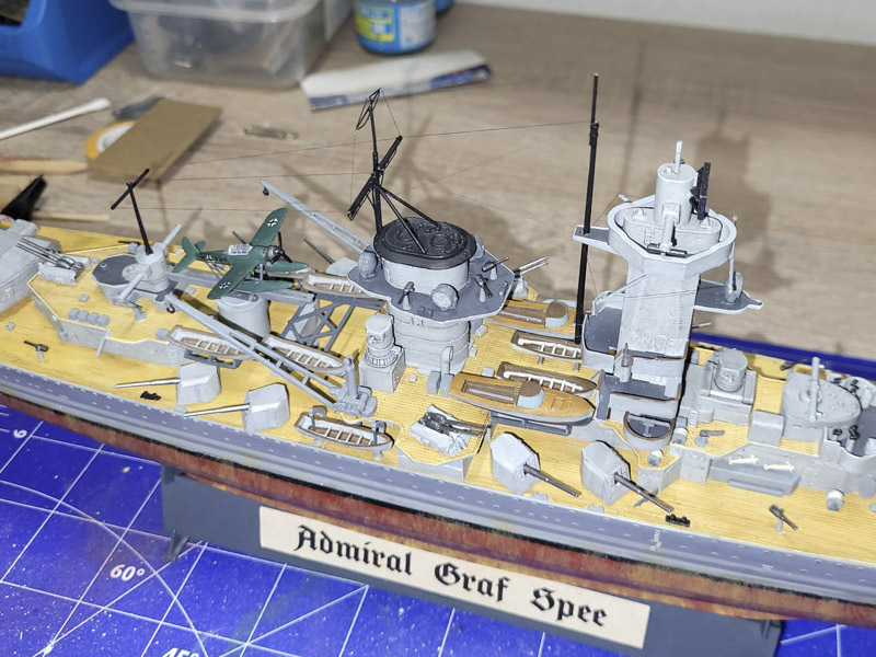

Nun ist es soweit - meine Admiral Graf Spee steht im Regal.
Drei Dinge wurden seit dem vorletzten Baubericht noch erledigt, zwei davon außerplanmäßig:

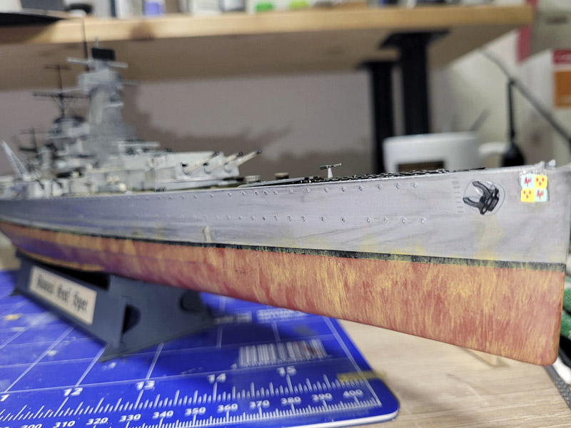

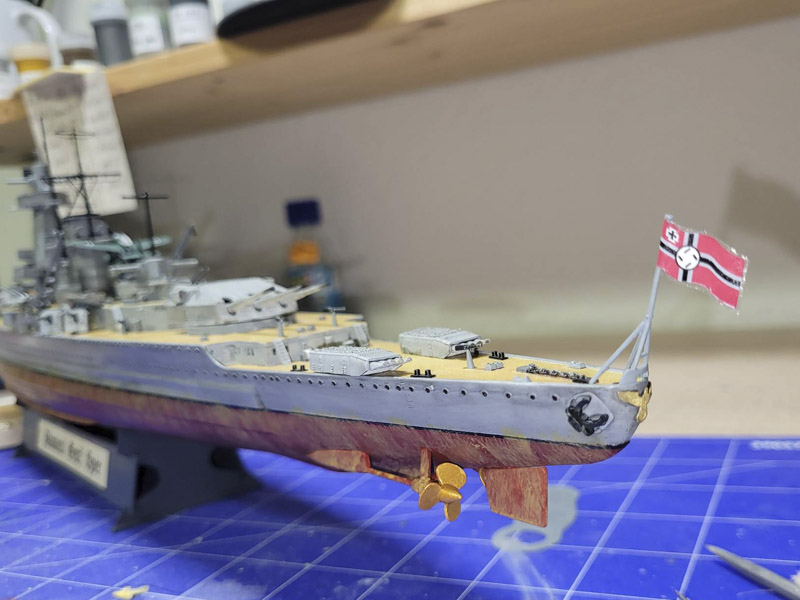

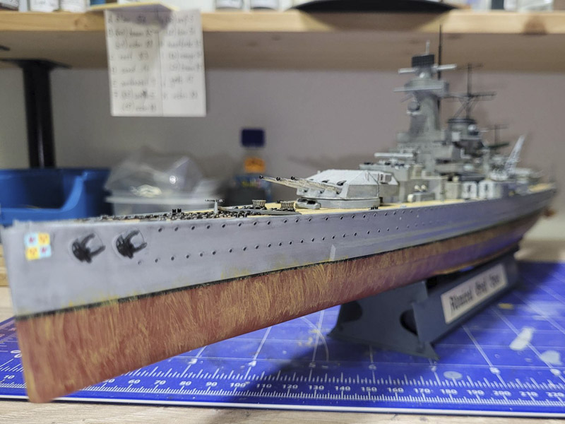

Patina am Rumpf
Von Anfang an war es mein Plan, das Unterwasserschiff nicht in dem üblichen, durchgehenden Rot zu belassen, sondern es etwas "gebrauchter" aussehen zu lassen. Viele Modellbauer fügen zu einem solchen Zweck ja gerne mal Rost hinzu, ich wollte mal einen anderen Weg gehen und das Unterwasserschiff altern lassen:
Dazu habe ich mit einem kleinen Borstenpinsel die Farbe "Yellow Ochre" von Vallejo Model Air aufgetragen. Zuerst war ich etwas erschrocken, ob mir das überhaupt gefällt, aber mittlerweile will ich es nicht mehr weg haben.
Rigging
Leider liefert die Bauanleitung keinen Plan zum Riggen mit, somit habe ich die Fäden mit einer Mischung aus heruntergeladenen Plänen und meiner Fantasie gezogen.
Oh je - ja, die Fäden. Oh Mann.... ich wusste schon vorher, dass das wieder eine ungeliebte Frickelei wird - und so war es dann auch. Ich hatte zwar noch eine Rolle von Uschis Gummifäden in der Schublade, aber das ist glaube ich die Stärke "Superfine" (Durchmesser 0,01mm) - etwas arg dünn. Andere Elastfäden waren dann wieder viel zu dick und wiederum andere Fäden nicht elastisch.
Nach zwei sehr zweifelhaften Versuchen mit anderen Fäden habe ich mich dann doch für die dünnen Gummifäden von Uschi van der Rosten entschieden. Die ließen sich wunderbar anbringen und vertrugen sich auch mit dem Sekundenkleber.
Heisst Flagge!
Als allerletzte Handlung am Bausatz hatte ich mir vorgenommen, die Heckflagge zu hissen. Die Trumpeter-Decals sind leider etwas widerspenstiger als die von Revell, aber sie hing dann doch dort, wo sie hin sollte.
Tja - und das wars. Oder?
Ich bin noch am Überlegen, ob ich Uschis Gummifäden vielleicht noch an die beiden Kräne spanne. Aber jetzt steht das Modell erstmal im Regal und ich nehme mir die Zeit, darüber nachzudenken.
Fazit
Mit diesem Punkt gehe ich schon seit einiger Zeit schwanger. Da die meisten Kommentare in den verschiedenen Bauberichten hier im Forum größtenteils positiv ausfallen und wenig Kritik dabei ist, will ich selbst mal mein Machwerk kritisieren.
Bin ich zufrieden?
Jein, ganz klar! Zunächst einmal: Die Admiral Graf Spee war, bzw. ist mein bislang größter Bausatz, was Einzelteile, Detailarbeit und Bauzeit angeht. Und mein erster Überwasser-Bausatz im Maßstab 1:350, in dem noch weitere folgen sollen (hoffentlich habe ich die Zeit dafür).
Um mein JEIN genauer zu erklären, muss ich wohl die verschiedenen Perspektiven des Baus abackern:
Detailarbeit
Ich war ja bislang nur die Bausätze von Revell gewöhnt. Trumpeter hingegen macht vieles anders und detaillierter. Was nicht immer und unbedingt von Vorteil sein muss. Bei einigen Teilen könnte man sich das Zusammenfummeln auch sparen und das Teil, so wie es nachher aussehen soll, auch direkt spritzen. Allerdings habe ich auch viel durch die Detailarbeit gelernt und mit Fehlern bezahlt.
Aber die viele Arbeit mit den Klein- und Einzelteilen hat Spaß gemacht.
Die Ätzteile
Mit den Ätzteilen war es über die gesamte Bauzeit ein einziges Auf und Ab. Anfangs wollte ich sämtliche Ätzteile verbauen und habe mich auch voll darauf eingelassen, was sich für mich im Nachhinein als Fehler herausgestellt hat. Zum Ende hin haben mir die Ätzteile dann aber sogar das Bordflugzeug mehr oder weniger gerettet, denn ansonsten hätte ich den Sattel fürs Katapult selber basteln müssen.
Bei der HMS Exeter, die als nächstes auf meinem Basteltisch stehen wird, sind schon mehr Ätzteile von Haus aus dabei, da werde ich mich nicht drücken und die auch nach Möglichkeit verbauen.
Was ich aber nicht mehr machen werde, ist Bauteile zu zerschneiden oder zu zerfeilen, um das Weggeschnittene durch ein Ätzteil zu ersetzen. Erst recht nicht, wenn die Teile klitzeklein sind. Dann lieber mit dem Pinsel Akzente setzen.
Kein AIrbrush mehr
Ich weiß, mit einer AIrbrush kann man tolle Sachen machen und Farbe so wunderbar gleichmäßig auftragen, wie es mit einem Pinsel nicht möglich ist. Mir egal. Ich habe mich gerade zu Beginn des Baus sehr mit dem AIrbrush herumgeärgert, sei es wegen der rotzenden Pistole oder zu dünnen Farben oder, oder, oder. Was mir einfach fehlte, war das entspannende Pinseln, das für mich essentiell zum Modellbau dazugehört. Deswegen werde ich in Zukunft auch auf Airbrush verzichten.
Das Endergebnis
Mir sind beim Bau einige Fehler unterlaufen, die ich durch konzentrierteres Studieren der Bauanleitung hätte vermeiden können - sowohl beim Bemalen als auch beim Zusammenbau verschiedener Teile. So ist ein Modell entstanden, das qualitativ deutlich Luft nach oben hat.
Allerdings habe ich auch das ein oder andere Neue ausprobiert, wie zum Beispiel die Ankerketten in Eigenregie, die Farben von Vallejo oder der Flüssigspachtel.
Es tut mir ja fast schon leid, dass ich mein "Traummodell" der Admiral Graf Spee schon so früh gebaut habe. Vielleicht hätte ich doch die HMS Exeter vor ihr bauen sollen oder einen kleineren Zerstörer. Um mich auf die Trumpeter-Modelle einzustellen. Aber wer weiß - wenns mir irgendwann in den Kopf kommt, baue ich sie vielleicht auch noch mal. Aber bis dahin - herrje - will ich noch so viele andere Modelle bauen.
Also dann: Auf gehts zum Bau der HMS Exeter!

Ein "sauberer" Bau.
Aber der verlehmte Unterwasserrumpf ist denn doch ein arger Kontrast zu werftfrischen Aufbauten und Deck.

die Alterung des Unterwasserschiffs sieht wirklich gut aus, muss aber hier Paul-Muc Recht geben..... Das Deck wie neu und sauber passt wohl eher nicht zur Alterung.....
dennoch, insgesamt ein sehr schöne Schiff, dass Du da gebaut hast.
Die Deckaufbauten sehen wirklich gut aus :respekt: Sauber gebaut, dezente Alterung, alles top. Zum Unterwasserschiff: ich als Laie habe keine Ahnung wie ein in die Jahre gekommener Rumpf in real aussehen müsste. Ich kann mir auch durchaus vorstellen, dass es einen optischen Unterschied gibt zu einem regelmäßig gewarteten Deck, dass vielleicht auch mal einen frischen Anstrich zwischendurch erhält, während dies beim Unterwasserschiff eben nicht in derselben Regelmäsigkeit möglich ist. Von daher kann ich den Kontrast schon nachvollziehen. Aber auf mich wirkt die Alterung hier nicht wirklich realistisch. Z.B.: wie käme der vertikale Verlauf Zustande? Auch finde ich das Muster insgesamt zu grob aufgetragen. Man sieht einfach, dass es schlicht Pinselstriche sind. Ich hätte hier vielleicht eher mit Pigmenten gearbeitet und diese in horizontaler Richtung aufgetragen.

Mir als Schiffsbauer gefällt das Modell sehr gut, auch wenn das eine oder andere Detail nicht zu deiner Zufriedenheit ausgefallen ist. Ich selbst habe kein einziges Modell gebaut, bei dem ich nach Fertigstellung nicht noch einige Verbesserungsmöglichkeiten oder Fehler entdeckt habe. Deine Selbstkritik finde ich sehr gut, denn das ist der beste Weg zukünftige "Fehler" zu vermeiden; ich glaube, das machen wir alle so.
Bei den Ätzteilen gebe ich dir Recht. Ich verbaue selbst gerne Ätzteile, allerdings nicht um jeden Preis. Manche sieht man nach dem Einbau einfach nicht mehr (wie z.B. die Pedale in einem Flugzeugcockpit, wenn man einen Piloten reinsetzt), oder sie sind so winzig daß man sie nur mit einer Uhrmacherlupe sehen kann. Da stellt sich schon die Frage, ob sich der Aufwand lohnt.

Moin Markus,
deinen Ansatz mit dem Unterwasserschiff, finde ich
richtig gut :thumbup:
Vlt, etwas zu dolle, aber das ist reine Geschmackssache.
Sauber gebaut bzw. bemalt (zb. die Beiboote) und ein super Baubericht :thumbup:

Patina am Unterwasserschiff
Die Reaktionen zur Patina am Unterwasserschiff der Graf Spee fielen hier ja gemischt aus.
So 100%ig bin ich damit auch nicht zufrieden, zum einen weil man die Pinselstriche auf den Fotos sieht und zum anderen weil ich es wohl mal wieder zu gut gemeint habe. Aber generell finde ich die Idee gar nicht mal so schlecht. Und ja - Schiffe sind nun mal meistens oben hui und unten pfui. Was daran liegt, dass es eben Schiffe sind, die 24 Stunden lang im salzigen Meereswasser liegen. Obenrum können die Schiffe von ihrer Besatzung immer wieder top in Ordnung gehalten werden, durch Reinschiff oder Pönen. Im Unterwasserbereich geht das aber nun mal nicht. Das geht erst in der Werft. Ich kann mich noch gut erinnern, als wir damals mit unserer Fregatte Emden in die Werft gingen. Als erstes nach dem Eindocken und Trockenlegen des Schiffes kamen die dicken Dampfstrahler zum Einsatz, die das nicht mehr ganz so rote Unterwasserschiff säuberten. Das sah schon übel aus.
Übrigens sieht man es beim Modell, wenn es im Regal steht, auch nicht so deutlich wie auf den Bildern, die das Unterwasserschiff ja im Fokus haben.

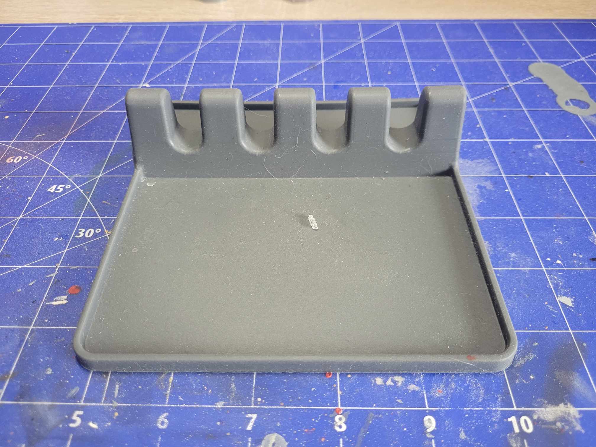

= = = Nachtrag No. 2 = = =
Basteltisch verliert nix!

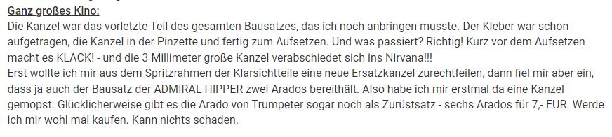

20 Monate (!!!) ist es her, als mir beim Bau der Admiral Graf Spee die transparente Kanzel des Bordflugzeugs aus der Pinzette sprang und sich nicht wiederfinden ließ:
Heute habe ich dann mal eine längst überfällige Reinschiffaktion auf meinem Basteltisch gestartet und beim Abbürsten meines Pinselhalters in einer staubigen Ecke des Pinselhalters die Kanzel wiedergefunden:
So können auch kleine, sehr kleine Teile das Herz des Modellbauers höher schlagen lassen. :lol: Auch wenn ich mir seinerzeit als Ersatz ein Teil aus dem Bausatz der Admiral Hipper geliehen hatte und mittlerweile den sechsfach-Bausatz Arados für den Fall der Fälle vorrätig habe, freut es mich so sehr, dass das Teil wieder da ist, dass ich euch unbedingt davon berichten musste!

Am meisten ärgert es mich immer, wenn es Ping macht.. ich das Teil nicht finde, nicht um die Burg, selbst mit stundenlangen suchen. Und ich dann beim saubermachen, wegräumen der Farben, Pinsel, etc. sehe das dass Teil die ganze Zeit vor meiner Nase lag. Natürlich hab ich den vermeintlichen "Aufschlag" akustisch wesentlich weiter weg vernommen...

es ist wirklichen sehr schönes Modell geworden. Die Alterung des Rumpfes lasse ich mal unbewertet, da erstens keine Ahnung habe, wie man einen Schiffsrumpf altert und zweitens wurde schon viel dazu geschrieben.
:thumbup: für deine Umsetzung und ganz besonders für deine sehr objektive Selbsteinschätzung

Gratuliere mit dem Fertigstellen der Admiral Graf Spee, mein Einsehen, der bekannteste und geling reichster der 3 "Pocket battleships"
Ich muss schön sagen dieser Schiffe wahren extrem gut in der Idee und Bau, und einer ganz originaler und eigener Schiff typ nie wieder benutzt.
Mann soll auch wissen das der Graff Spee offen während der Jagd auf Schiffe, Farbe Änderung und sogar visuelle Struktur Änderung durchgeführt hat um Verwirrung zu bringen bei der Feind, um welches Schiff es geht.
Was dein Bau angeht… der Bemannung wahr noch in Blaues Wasser und könnte daher nicht unter den Wasserlinien mahlen
:lol:
Für mich fehlt Deckrailings… aber das ist nur für mich. :thumbup:
