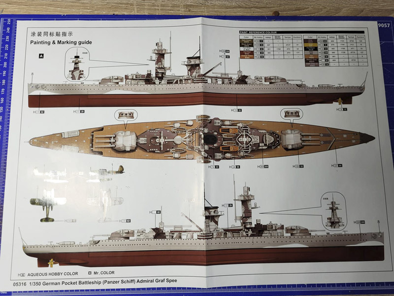

Zwei verschiedene Bemalungen stehen dabei zur Auswahl:
Ich habe mich gegen die leichte Tarnbemalung und für die simple Farbgebung entschieden.

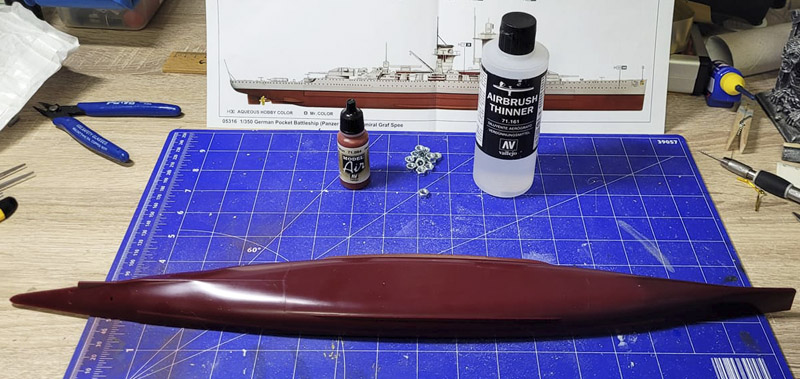

Zwar sind auf der Farbtafel Vallejo-Farben angegeben, aber ich wähle meine eigenen Farben.
Das Unterwasserschiff soll in Feuerrot (Vallejo) bemalt werden. Das Farbfläschchen ist noch unbenutzt - ein tolles YouTube-Video gab mir den Tipp, wie man die Farben direkt sprühfertig bekommt:
Man gibt eine kleine Mutter in das Fläschchen und füllt sie dann mit dem Thinner von Vallejo weiter auf.
Die Mutter in der Flasche sorgt dafür, dass die Farbe beim Schütteln auch die Ablagerungen am Boden mit vermischt und durch den Thinner kann man dann prima von der Flasche in die Airbrush abfüllen und muss nicht erst im Farbbecher der Gun den Thinner untermischen.
Es funktioniert tatsächlich ganz wunderbar! :clap: :thumbup:

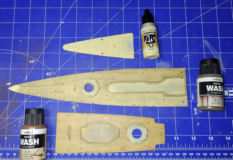

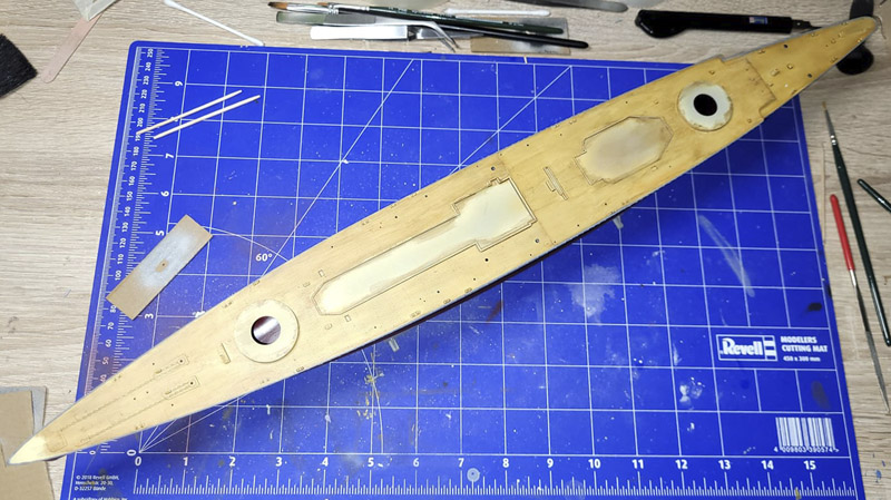

Als erstes habe ich die drei Oberdeckteile in Beige eingefärbt, danach kam ein braunes Washing drüber und abschließend noch ein rostrotes Washing. Im oberen Bild sind die drei Stufen von oben nach unten zu erkennen, das untere Bild zeigt die drei Teile im noch unverklebten Rumpf:

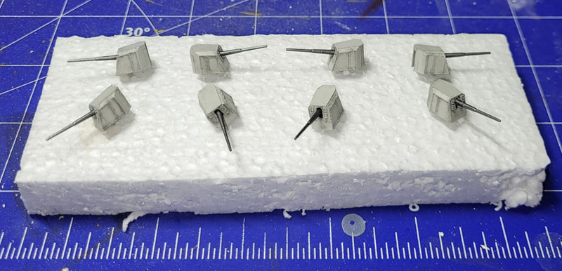

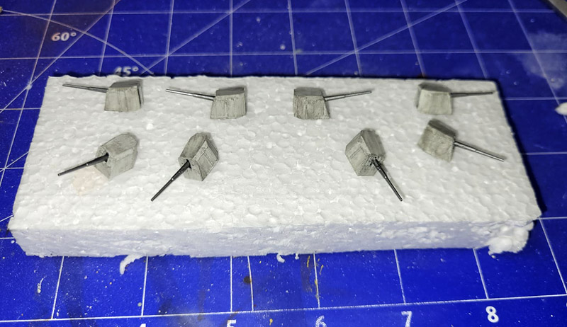

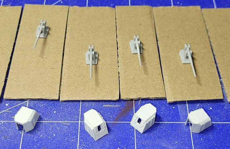

15-cm Mittelartillerie

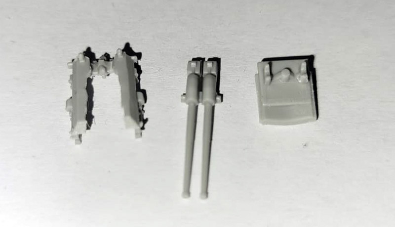

Jeder der acht Geschütztürme besteht aus 6 teilweise sehr kleinen Einzelteilen.
Aber auch hier passt alles ganz wunderbar.
Die Geschützrohre habe ich nicht in der gleichen Farbe wie die Türme lackiert, sondern in Gun Metal von Vallejo - eine rattenscharfe Farbe! Entspricht vielleicht nicht dem Original - aber was solls.
Geschütztürme und Aufbauten werden übrigens in Grauweiß - ein sehr helles Grau (nahezu weiß) - lackiert und später noch mit grauen Washings überzogen, um etwas Kontrast zum Grau des Rumpfes zu erzeugen.
Hoppla, die Türme sind zu dunkel geraten....
Merkt man manchmal erst, wenn man die Bilder fürs Forum betrachtet.
Also nochmal ran und das Washing mit Wasser und Wattestäbchen wieder runterwaschen.
So siehts schon besser aus:

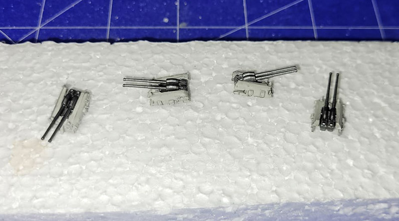

10,5-cm-Flak
Die sechs 10,5-cm-Flak der Graf Spee sind in drei Zwillingstürmen untergebracht.
Jeder Turm besteht aus drei Einzelteilen.
Auch hier die gleiche Farbgebung wie bei der Mittelartillerie:
Rohre in "Gun Metal", Turm in Grauweiß mit grauem Washing:

Zwecks Farbgebung: während ihrer Patrouillien vor der spanischen Küste im Bürgerkrieg, hatten die Turmhauben der Graf Spee eine schwarz weiß rote Farbgebung. Vielleicht wäre das etwas für dich, um das triste Grau etwas mit Farbe zu beleben.

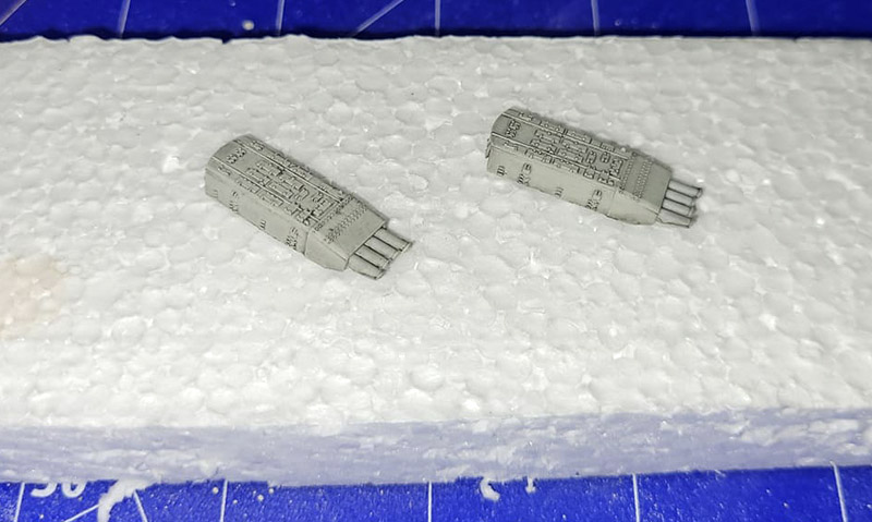

Langsam, ganz langsam geht es mit meiner ADMIRAL GRAF SPEE weiter.
Die Geschütztürme der Haupt- und Mittelartillerie sind fast fertig, die Torpedosätze warten auch nur noch darauf, endlich an Ort und Stelle verklebt zu werden. Das dauert allerdings noch etwas.

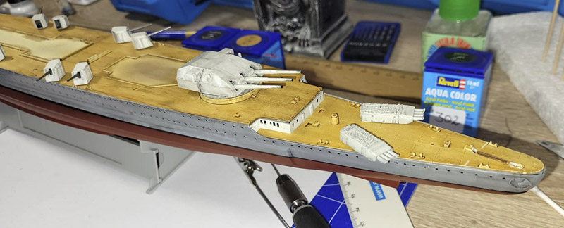

Rumpf und Oberdeck sind auf den Bildern dieses Bauberichts noch nicht verklebt, sondern nur für die Bilder zusammengelegt.
Erste Oberdeck-Aufbauten
Weil das am Heck liegende Oberdeck um eine Deckhöhe tiefer liegt, dürfen hier schon die ersten Decksaufbauten angebracht werden. Ein Schelm, wer meint, das knapp 4,3 cm breite Bauteil wäre ein einziges Gussteil! Nix da – es besteht aus insgesamt fünf Bauteilen. Heidewitzka, welch ein Spaß!
Wie im Bild zu erkennen, stehen die beiden äußeren Teile schon, die übrigen drei warten noch darauf, verklebt zu werden.

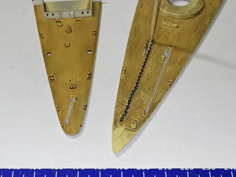

Ankerketten
Für das Modell der Graf Spee habe ich mir zum ersten Mal eine extra Ankerkette besorgt. Zunächst musste allerdings zunächst die vormodellierte Ankerkette abgeschliffen werden. Weil das Oberdeck schon bemalt ist, war besondere Vorsicht geboten, aber es ging alles gut.
Ich habe die alte Kette nicht nur abgeschliffen, sondern auch tiefe Riefen ins Oberdeck gefeilt. Diese sollen noch dunkel eingefärbt werden, denn die Ankerkette hat sich im Original ja hin-und-her bewegt und dabei Spuren an Oberdeck hinterlassen.

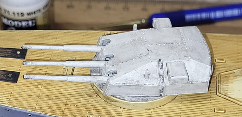

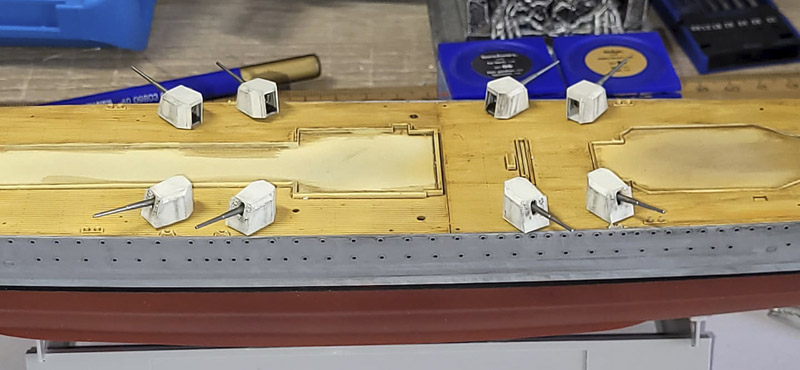

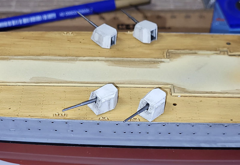

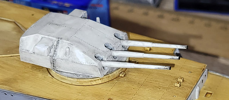

Genau wie die Aufbauten der Graf Spee bekommen auch die Geschütztürme ein helleres Grau verpasst als der Rumpf. Dieses helle Grau (Vallejo 71.119 White Grey) wird dann im Weiteren mit Washings abgedunkelt. So ergibt sich ein schöner Kontrast zum Grau des Rumpfes.

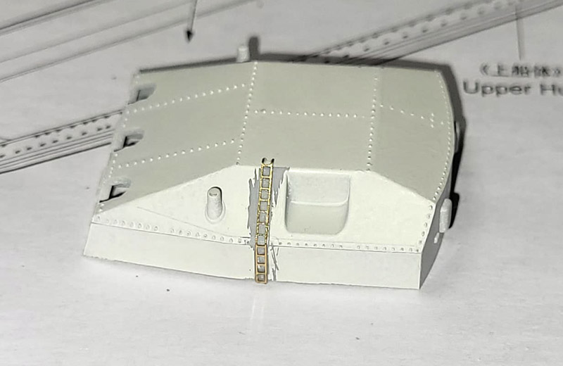

Die Rohre der Mittelartillerie habe ich mit der Farbe Gun Metal von Vallejo besprüht, die sechs Rohre der 28-cm-Hauptartillerie hingegen bekamen auch das helle Grau. Den großen Rohren habe ich zudem an der Mündung noch etwas „Ruß“ mittels Trockenmalen verpasst.
Die Fotoätz-Leitern beidseits der großen Geschütztürme sollte ich vielleicht auch noch mal trockenmalen.

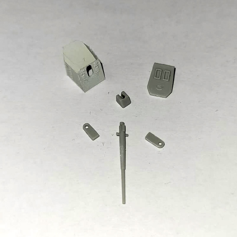

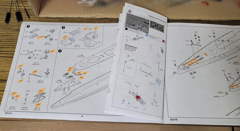

Ich brauche mal Hilfe!
Und zwar weiß ich nicht genau, worum es sich bei einem mehrfach vorhandenen Bauteil handelt.
Auf dem Bild ist es das Teil mit der Nummer D26.
Dass es sich um eine Winde handelt ist klar. Aber was ist da aufgerollt?
Wasserschläuche zur Brandabwehr, bzw. zum Deckschrubben?
Oder doch Tauwerk?
Ich tendiere eher zu den Schläuchen.....
