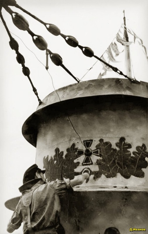

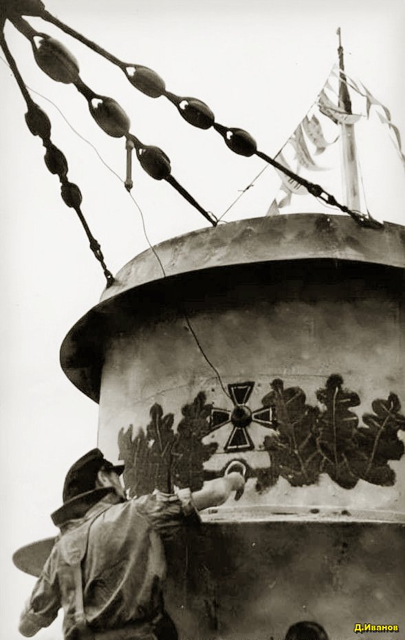

Wie peinlich - da erzähle ich hier immer groß rum, dass ich zur See gefahren bin und dann muss ich plötzlich nach Fachausdrücken fragen, weil ich sie nicht kenne. Naja, ich war halt Funker unter Deck...
Also - was sind das für kugelartige Dinger an den Drahtantennen links oben (3 x 3 sind zu sehen)?
Welchem Zweck dienen sie?
Und wie baut ihr die in eure Bausätze ein, wenn sie dem Bausatz nicht beiliegen (tun sie nämlich nicht)?
Vielen Dank schon mal für die Aufklärung,
Onkel Markus
Wie nennt man diese "Dinger"?
- Onkel Markus

Gut möglich. Aber gleich drei hintereinander?Hans hat geschrieben: Sa 23. Dez 2023, 11:07 Sind das nicht Isolatoren? Um die aufgefangenen elektrischen Signale nicht durch die des Schiffes zu stören. So eine Art Antennenfuß.

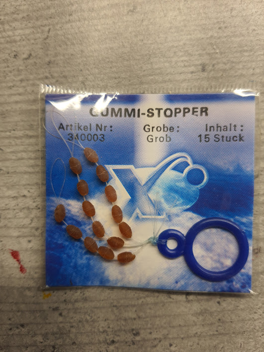

Das sind Isolatoren. Die Trennen die Antenne von der "Masse" ,slso dem Bootskörper. Wenn Du die Darstellen möchtest empfehle ich "Schnurstopper" aus dem Angelsportbereich. Die haben schon die Form und werden auf die Schnur aufgezogen.

.Hier mal auf die Schnelle ein Foto dieser Schnurstopper. Die hier ist die Größe "Grob", etwa 4 mm, was in 1: 144 etwa 50 cm entsprechen würde. Die gibt es auch in S und M.
Im Amateurfunkbereich (Kurz und Langwelle) sind diese Isolatoren auch als "Porzelaneier bekannt. Die sind dann aber auch nur etwa Faustgroß.
Auf deinem Bild ist übrigens gut zu erkennen wie die Zuleitung, ins innere des Bootes, kurz vor den Isolatoren abgegriffen ist. Ebengfalls gut zu erkennen ist der Abstandshalter.
