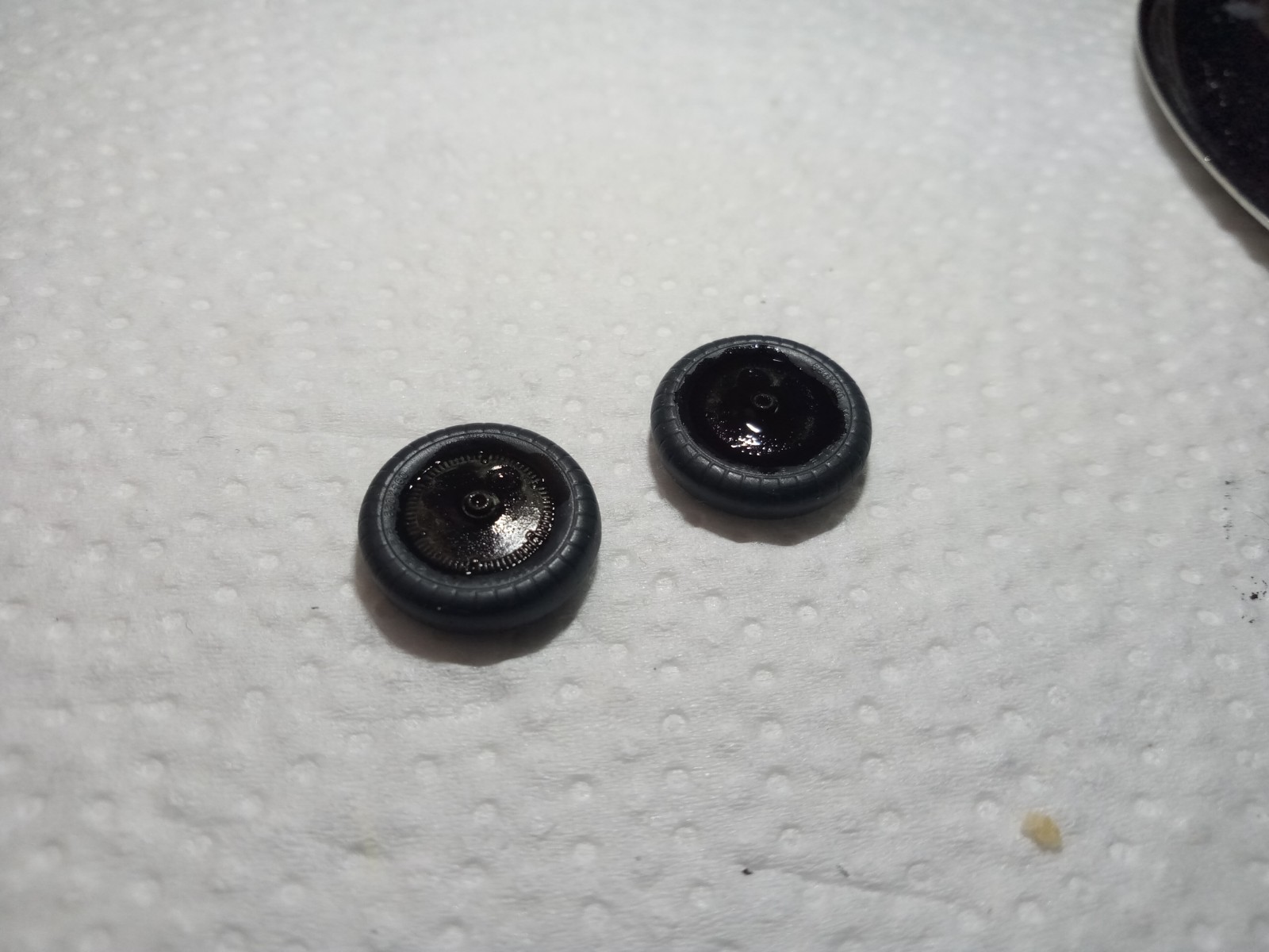

Ein kleines Update zum Baubericht:
Die Räder wurden geklebt (jeweils 3 Teile)
und bemalt, so wie mit matten Klarlack versiegelt.
Danach gab es ein kleines Washing.
Dazu habe ich mir die schwarzen Pigmente von Revell
zur Hand genommen.
Diese wurden mit Wasser gemischt
und mit einem Pinsel auf die Felgen aufgetragen.
Nachdem alles trocken war,
habe ich einen Q-Tip in Wasser getaucht.
Mit dem triefendem Q-Tip habe ich dann die
überzähligen Pigmente von der Felge gewischt.
So schaut es derzeit aus:

Bleistift und Notizblock sind gezückt...man will ja paar Tricks ablauschen und gleich mitschreiben :D
Gruss, Steffen.
Beiträge: 4940
Has thanked: 384 times
Been thanked: 290 times
Wenn man kleine Details hat, dann kommt man "eigentlich" um ein wash/wethering nicht herum, um sie hervorzuheben/sichtbar zu machen. Das ist bei den Rädern Klasse zu sehen :thumbup:
Beiträge: 2875
Has thanked: 122 times
Been thanked: 33 times
Die Räder und der Rest beeindrucken mich :o
Das wird ein super Flieger von Dir! :clap: :clap: :clap: :clap: :clap:
