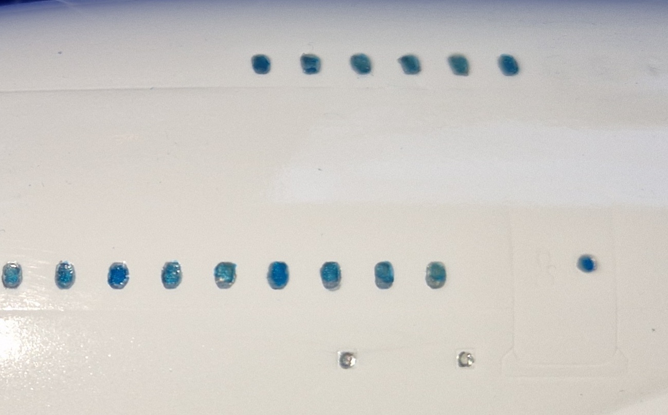

Hallo zusammen, auf Nachfrage möchte ich Euch kurz meine Variante vorstellen mit der man Kabienfenster für Modelle in 1:144 darstellen kann.
Decals sind natürlich die einfachste und schnellste Lösung um das umzusetzen.
Um Kabienfenster authentischer erscheinen zu lassen muss mehr Tiefe rein.
Folgendes habe ich mir dabei ausgedacht:
Zunächst werden die leeren windows mit Micro Kristal Klear aufgefüllt:
Am besten gelingt das mit einem Holzspatel oder Pinsel, der nur etwas breiter ist als das window.
Nach dem auftragen sieht das in etwa so aus.
Nach 2h sollte das Micro Kristal Klear transparent sein. Trägt man zu dünn auf kann der Film auch aufreisen.
Ich hab das über einen Tag lang stehen lassen und danach mit tamiya x-23 und einen sehr dünnen Pinsel eingefärbt.
Vor dem färben.
Und danach
Soweit mein Resultat. Sobald alles trocken ist geht es weiter.
Tipp fürs nächste Mal: Du hättest das Kristal Klear auch direkt färben können, dann hättest du einen Arbeitsgang gespart ;). Hab mal gelesen, dass das im Prinzip Holzleim ist; ich weiß nicht, ob das stimmt, auf jeden Fall kann man es mit Farben auf Wasserbasis kolorieren.

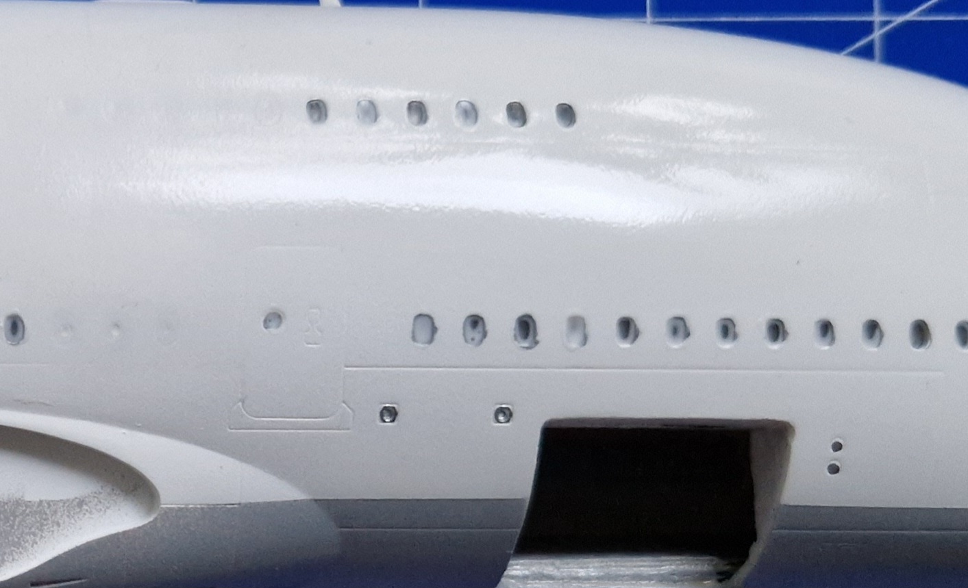

Es gibt neben den erwähnten sehr viele Wege, um das umzusetzen.
In diesem Fall sind mehrere Arbeitsschritte geplant.
Hier nochmal eine kleine Zusammenfassung:
1. An die Innenseite wird ein schmaler Pappstreifen über die Öffnung der Kabienfenster geklebt.
2. Die Rumpfschalen werden verklebt.
3. Die üblichen Spachtel-arbeiten...
4. Grundieren...
5. Wahlfarbe auftragen (in diesem Fall weiß)
6. Auswahl der Farbe für die erste Schattierung der Kabienfenster und anmalen. (Quasi durch die Fenster auf die Pappe. In diesem Fall weiß)
7. Erst Füllung mit dem Mikro Kirstal Klear (bitte nicht mit Holzleim verwechseln) und 24h warten.
8. Mit Schleifpapier (1200er Körnung), nass und wenig Druck verschleifen.
9. Färben (in diesem Fall mit tamiya x-23) und 24h trocknen lassen
10. Wie pkt. 8 danach reinigen.
11. Evtl. nochmal nachfärben, je nachdem wie es gefällt.
12. Wie pkt. 7
13. Wie pkt. 8 danach reinigen.
14. Zum Schluss nochmal Klarlack.
Und so sieht es bei mir am pkt.10 aus:-)
Soweit der Plan...
Mechanic
Beiträge: 503
Wohnort: Frankfurt am Main
Has thanked: 208 times
Been thanked: 46 times
Also das ist mein Ergebnis nach pkt.14
Nicht 100% perfekt wie ich finde. Aber wie bekannt sieht die Kamera jeden Patzer 😀
Fazit:
Wenn hier später durchsichtige decals mit silbernen window frame drauf kommen kann ich nochmal einiges rausholen.
Bedruckte Abziehbilder sind hier allerdings mit weniger Aufwand verbunden und würden ein ähnliches, evtl sogar besseres Ergebnis bei dem Maßstab erreichen.
