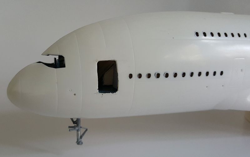

Ich möchte die Ladeklappe (cargodoor) der vorderen Sektion geöffnet darstellen sowie die linke vordere Tür M1L.
k-cut out.jpg (20.43 KiB) 10518 mal betrachtet
Soviel bis dahin.

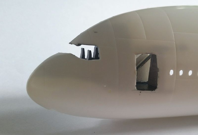

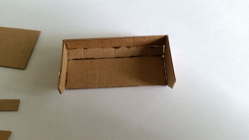

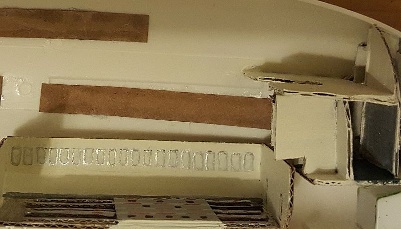

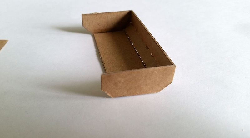

Inzwischen hab ich den sichtbaren Teil der Kabine fertig gestellt. Ich hab mich für die Erstellung der Seitenwände, Boden und Treppe für Pappkarton entschieden, da dieser sich sehr einfach verarbeiten lässt, stabil ist und auch gut gestalltbar ist.
Den Rohbau, hier noch ohne Farbe, musste ich mehrmals überarbeiten bis er in die Schalen passte. Die Cockpit sitze haben im ersten Bild noch einen weißen Überzug der allerdings eher bei Boeing als bei Airbus vorkommt.
k-Karton ohne frabe.jpg (27.98 KiB) 10443 mal betrachtet
Nachdem das Kabinenteil den Schalen angepasst wurde kam auch gleich die Farbe drauf.
k-Karton mit farbe Innenansicht.jpg (58.98 KiB) 10443 mal betrachtet
Hier nochmal das was man letztendlich später von Außen sehen wird.
Ich bin am überlegen, ob ich diesen Teil noch mit einer LED - Beleuchtung ergänzen sollte.

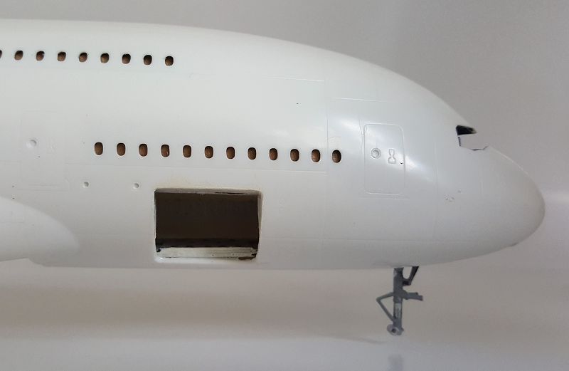

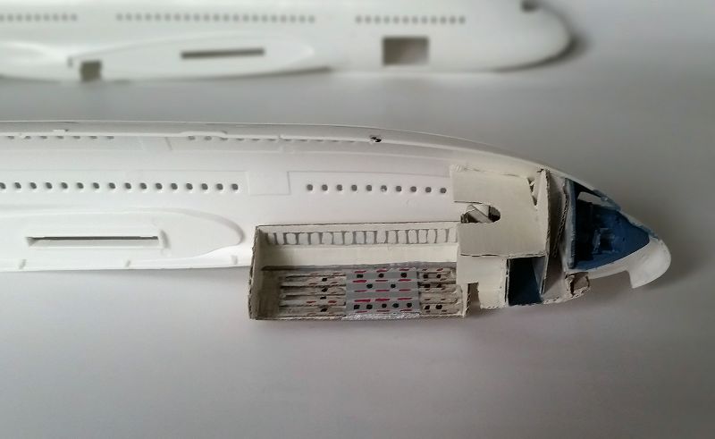

Inzwischen hab ich den Frachtraum fertig. Der ist natürlich wieder aus Karton und mittlerweile auch grundiert.
Die Grundierung ist mittlerweile auch trocken und das komplette Teil mit der Schale verleimt. Bevor ich das verleimt habe, passte ich die Seitenteile, an der Frachtraumklappe, an. Was jetzt noch fehlt, ist die Darstellung der Fläche, auf der die Container in die richtige Richtung positioniert werden.
Mechanic
Beiträge: 503
Wohnort: Frankfurt am Main
Has thanked: 208 times
Been thanked: 46 times

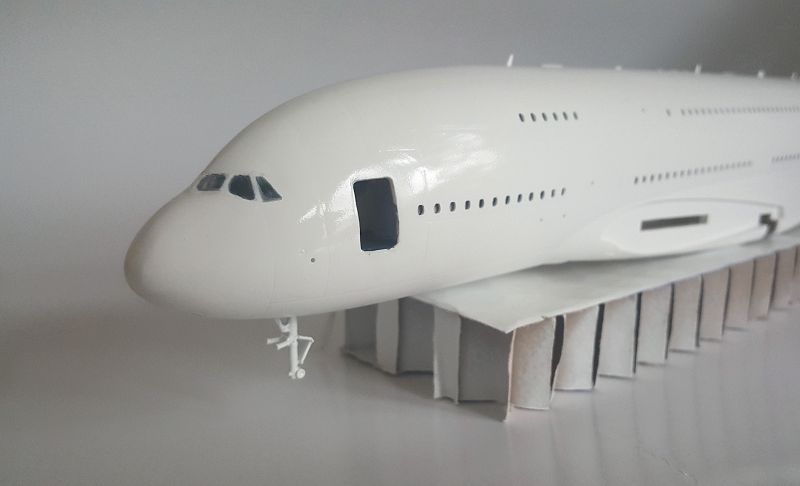

Ich hab mal etwas Farbe in die Sache einfließen lassen. Heraus kam dann das.
Zugegeben, das ist jetzt nicht 100% ig vom Aufbau/Darstellung. Aber wenn die zwei Schalen mal zusammen geklebt sind wird das, was man durch die Öffnungen noch erkennen kann annähernd passen.
Auf den geöffneten Frachtraumteil kommt später noch ein Deckel. Geplant ist auch ein cargo loader mit passenden ULDs. Aber das wird noch dauern ;)

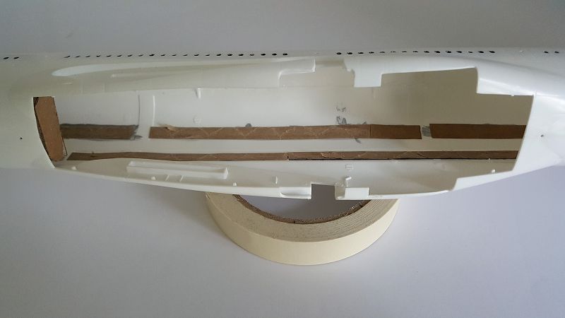

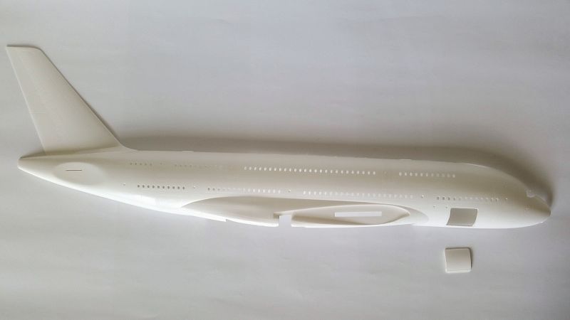

Es ging weiter. Mittlerweile sind die Rumpfhälften gefügt und die Nahtüberstände, teilweise, ausgeblendet. Auf die Innenseite hab ich Pappstreifen aufgeklebt um später einen geschlossenen Bereich für die Füllung zu haben.
Die Bodenfläche der Kabinenfenster bekommt später entweder ein leichtes grau oder silbern um einen kleinen Kontrast einzubringen. Der Raum wird danach mit Micro Kristal Klear aufgefüllt.

Hallo panzerchen. Diese Pappe hat eine höhere Steifigkeit gegenüber Pappe mit einfacher Lage. Dadurch erhält die Konstruktion mehr stabilität.
Lässt sich auch wunderbar be- und verarbeiten.

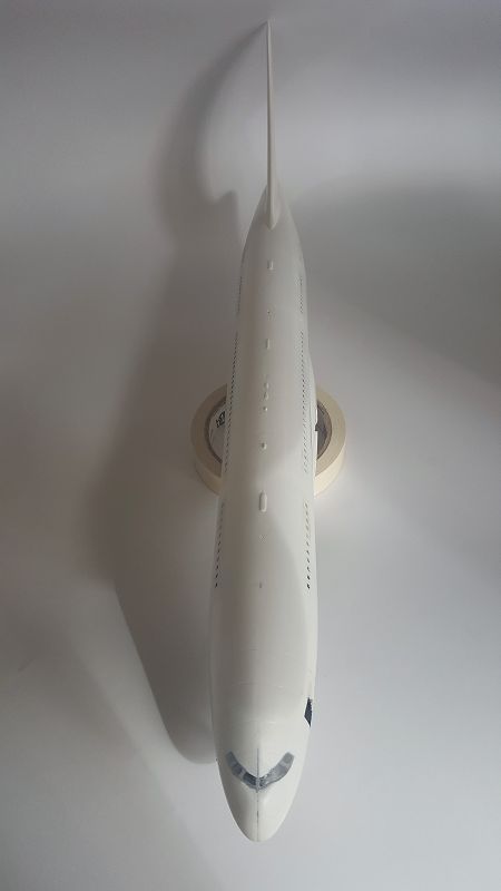

Der Rumpf wurde Lackiert, die Cockpitfenster entsprechend befreit und nachgearbeitet. Der Colorstop hat sich dabei recht gut bewährt.
Hier sieht man den verleimten Rumpf vor der Lackierung:
Nach der Lackierung und Entfernung des Colorstop + kleine Korrekturen sieht das Modell so aus:
Ich bin mit dem Cockpitbereich noch nicht zu frieden. Auch hier werd ich wohl noch weiter verfeinern. Der nächste Schritt wird darin bestehen, den Bauch grau zu lackieren.
Danach kommen die Kabinenfenster an die Reihe.
