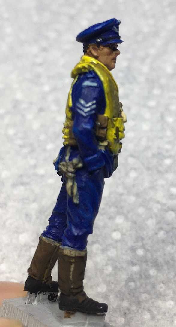

Plusmodel stellt den schön detailierten britischen Piloten.
Grundiert und mit dem Pinsel bemalt, wartet er noch auf eine Mattierung und seinen Platz beim Flieger.
Schärfer gibt mein Ipone leider bei den Bildern nicht her, sorry.

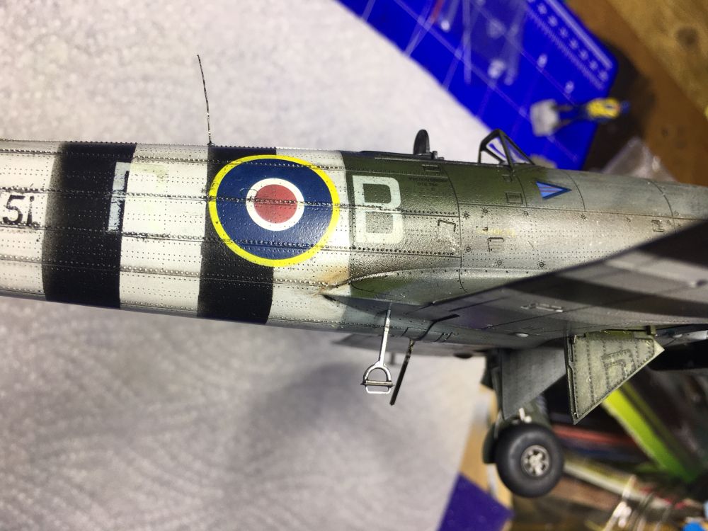

Nun sind auch die Kleinteile und die Haube montiert und das Modell so gut wie fertig.
Abschließend nun ein paar Bilder von der fertigen Tempest.

Ich bin mal wieder schwer beeindruckt..... diese Details wie die kleinen Lackplatzer an der Stelle, wo der Pilot einsteigt. Bis auf die Kappe am Propeller (echt zu sauber) sieht die Maschine sehr, sehr realistisch aus.
