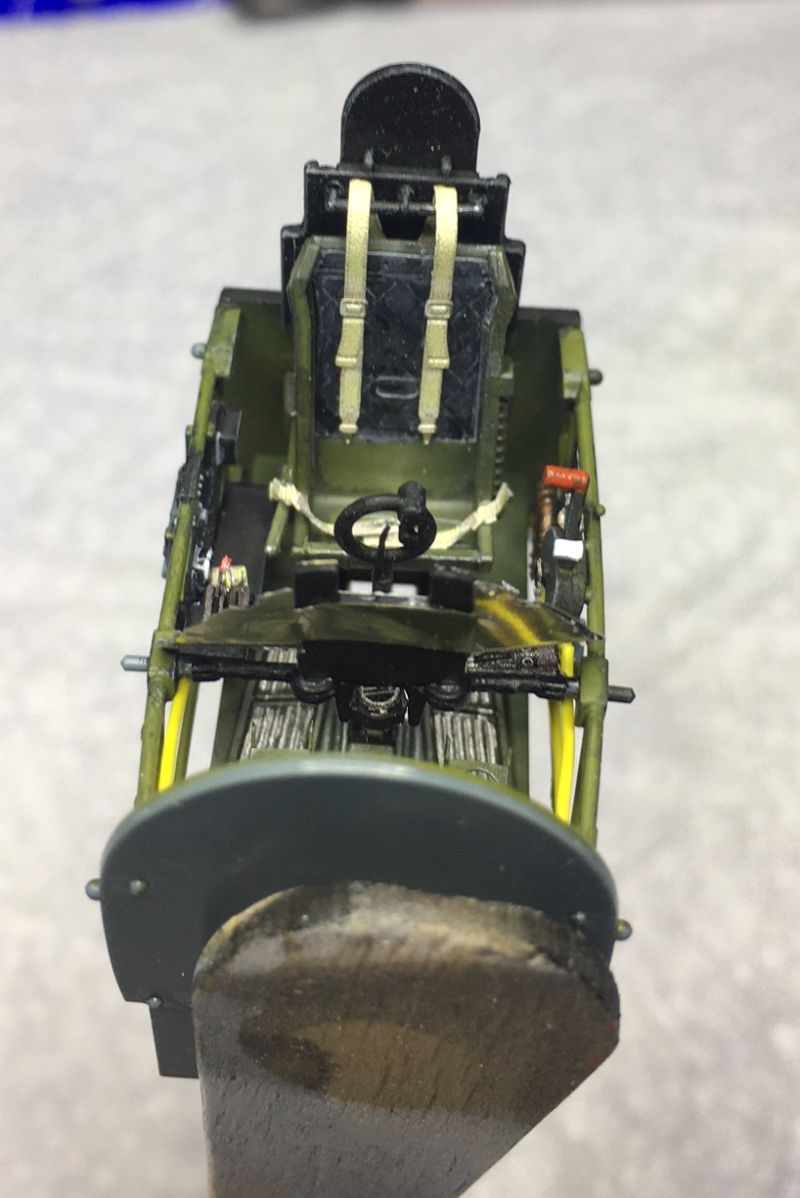

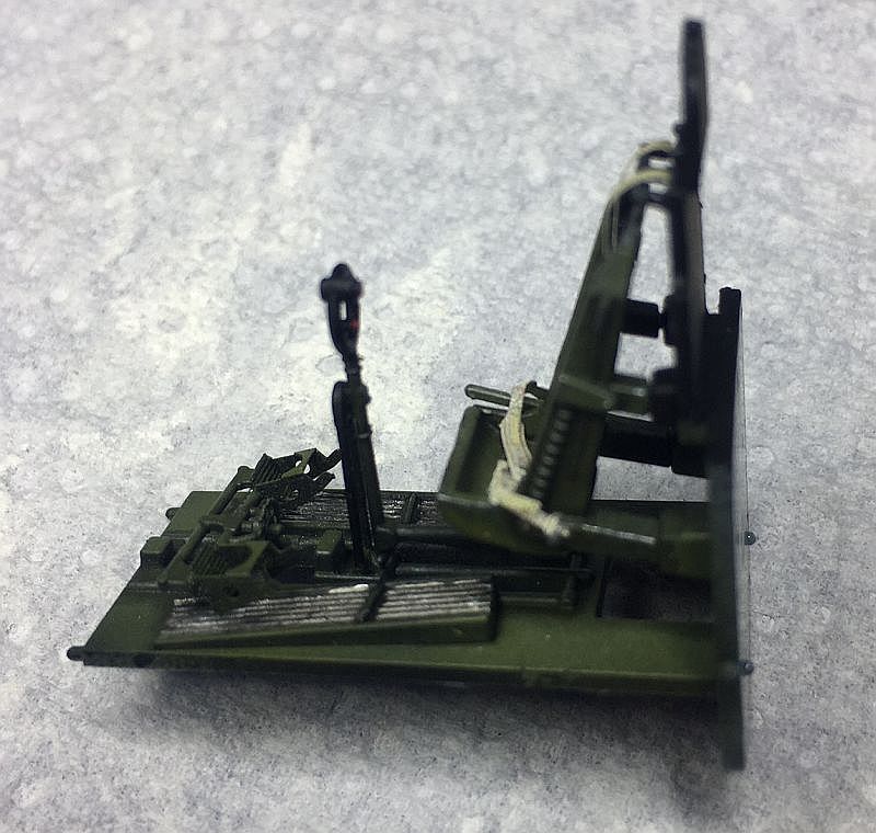

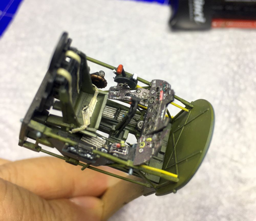

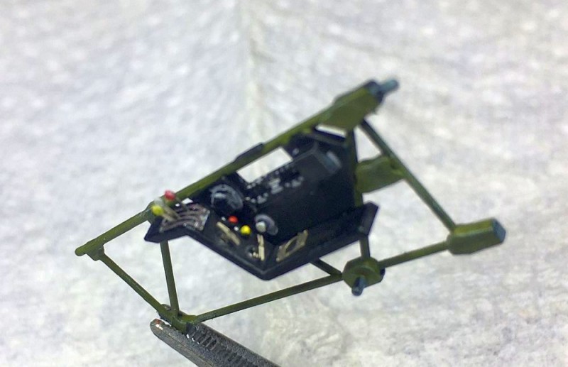

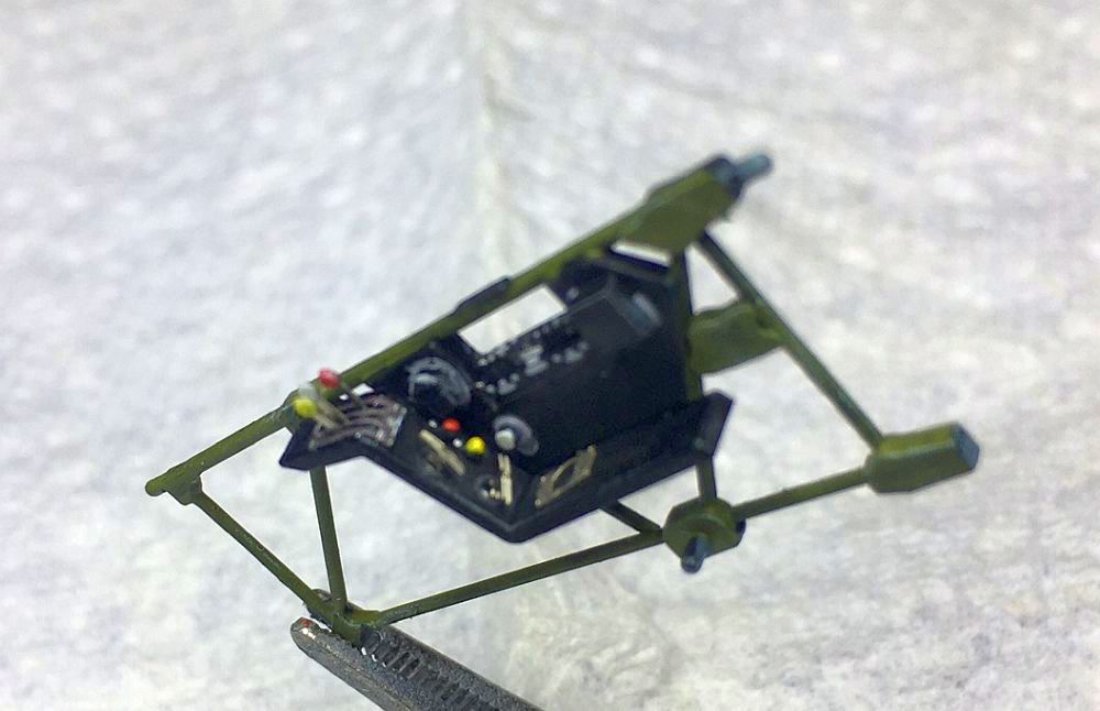

Gestartet wurde mit dem Cockpit. Die farbigen Gurte und die Pedale sind geätzt. Alles wurde schwarz grundiert und dann mit Interiorgreen und Alu von Vallejo bemalt. Gealtert wurde mit Tamiya Panelliner und mit Revell Aqua-Eisen gebürstet.

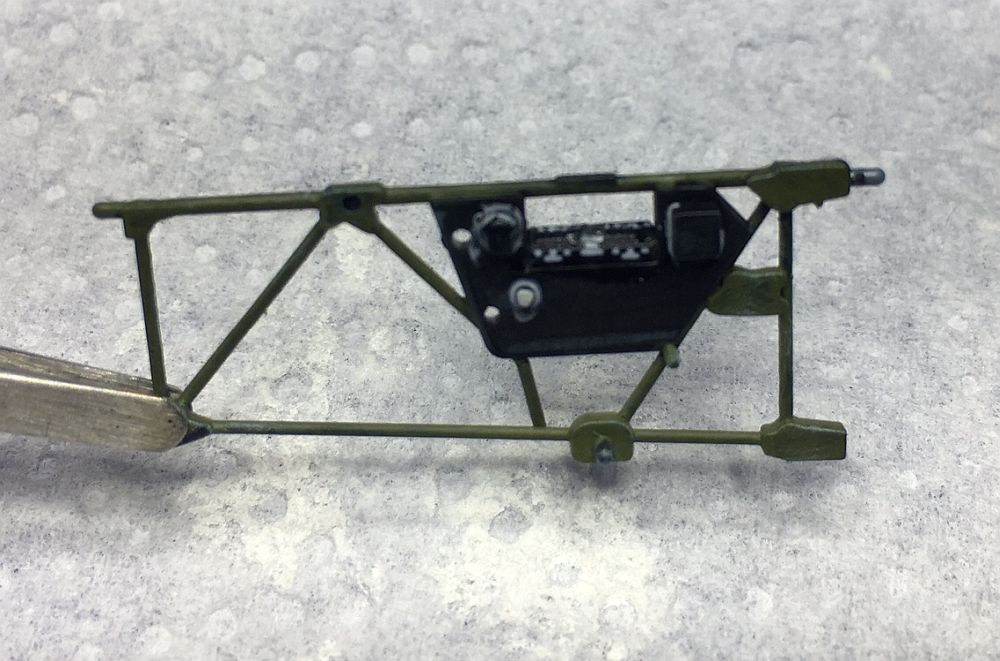

Der Rohrrahmen ist bemalt und hat 2 sehr kleine Decals bekommen. Die sieht man auf dem Bild leider nicht wirklich.
Dann gab es einige Minihebel aus Metall zu biegen und einzukleben. Mit dem Resultat bin ich ganz zufrieden. Ist immer wieder die Mühe wert, auch wenn meine Frau meint: " Das sieht doch nachher keiner ."

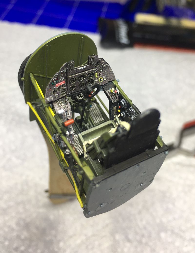

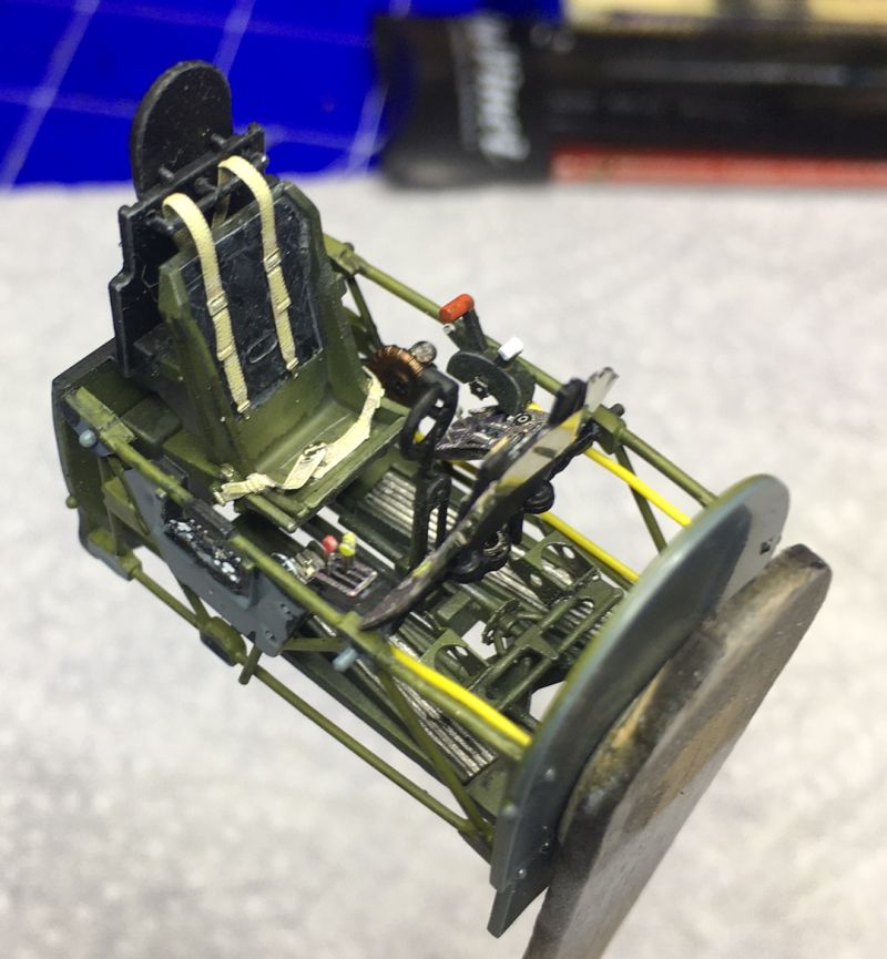

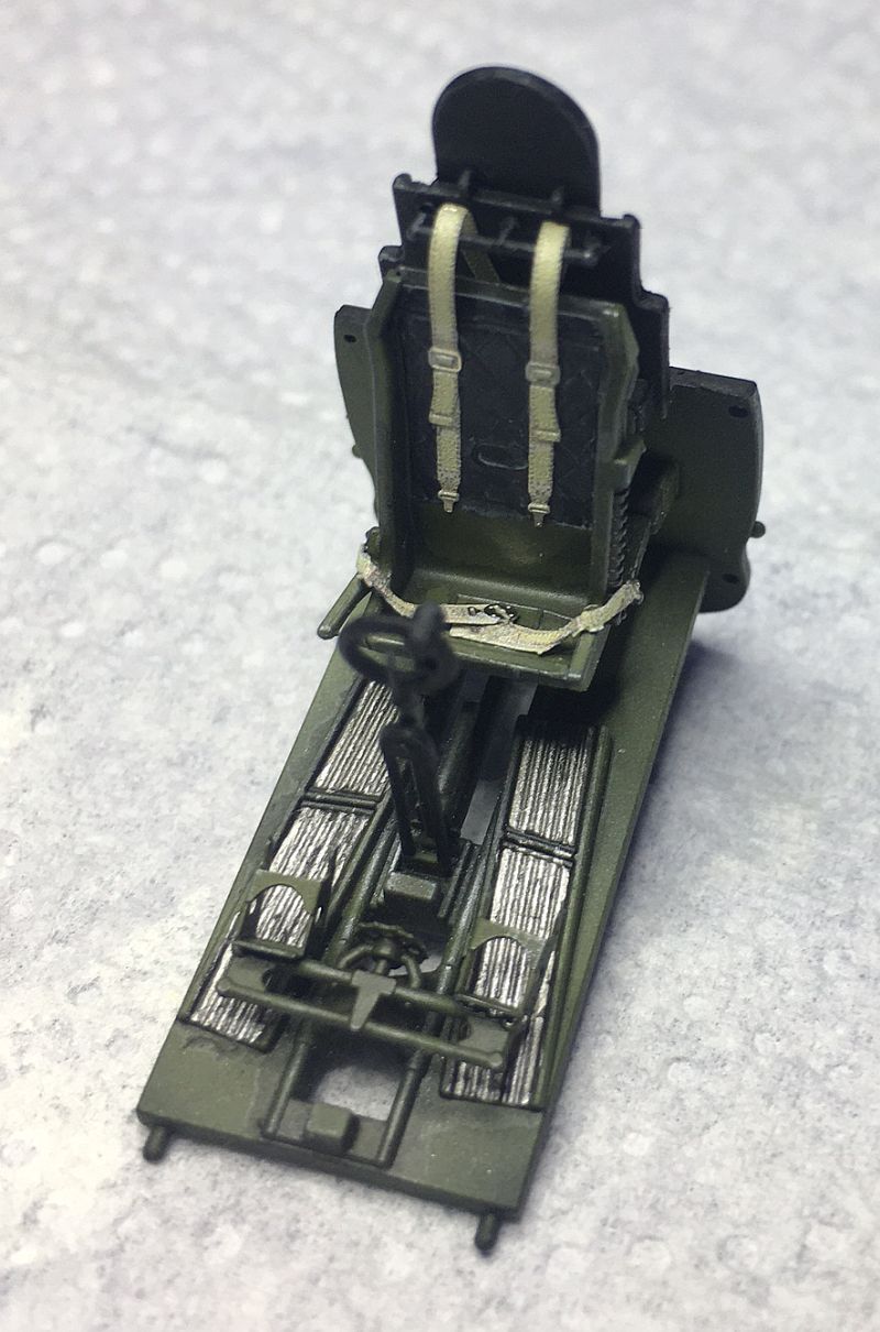

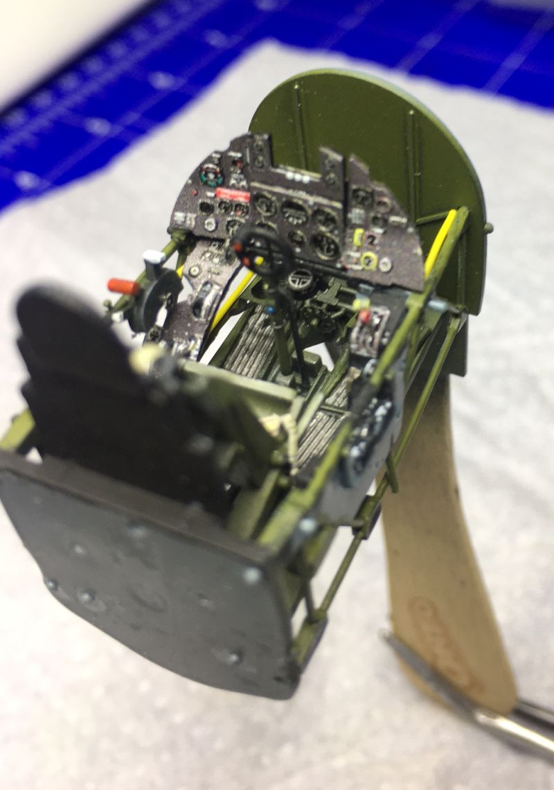

Das Cockpit ist mittlerweile fertig geworden.
Der Bausatz bietet verschiedene Möglichkeiten. Ich habe mich für die colorierten Ätzteile entschieden.
Diese ließen sich prima verarbeiten und liefern ein gutes Resultat ab.
Mit gelbem Draht habe ich ein paar Leitungen hizugefügt.
Wo es angebracht war habe ich dezent mit Wash gealtert und die Kanten trocken gebürstet.
Beiträge: 2034
Been thanked: 135 times
Das Cockpit mit der feinen Detaillierung wirkt auf mich, als wäre es ein eigenständiger Bausatz.
Ein gelungener Zwischenstand (auch wenn die Frau das später nicht sieht).

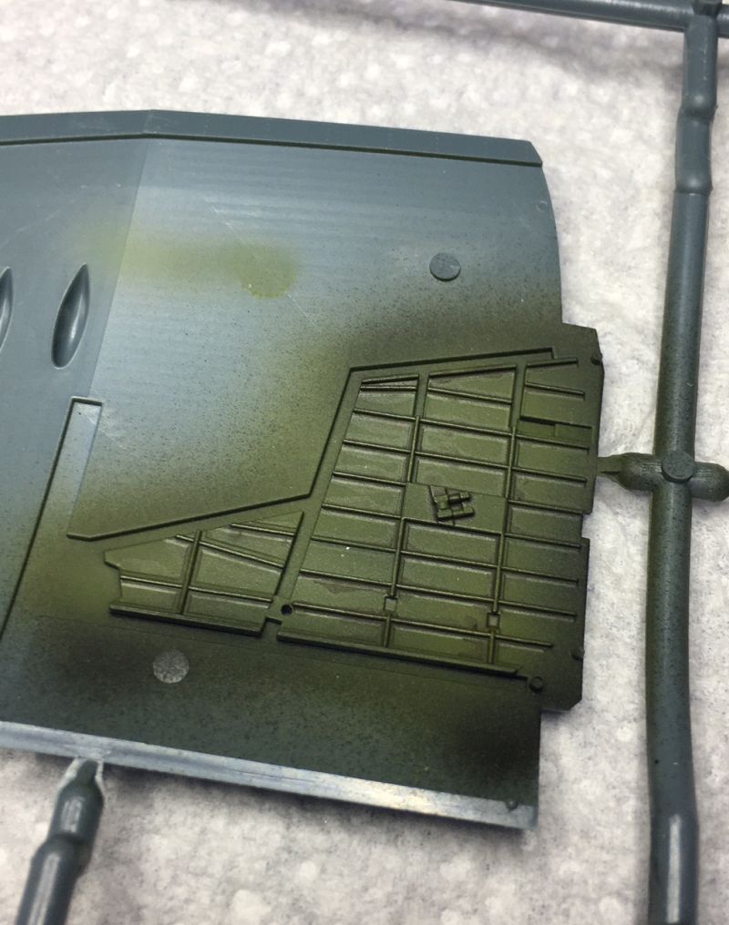

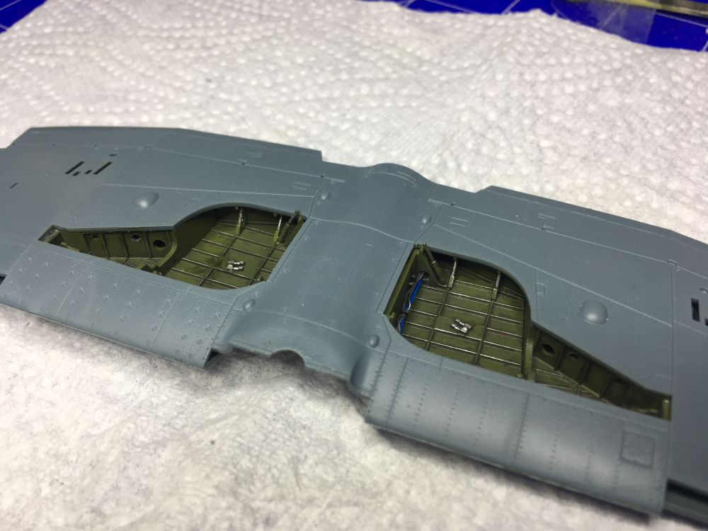

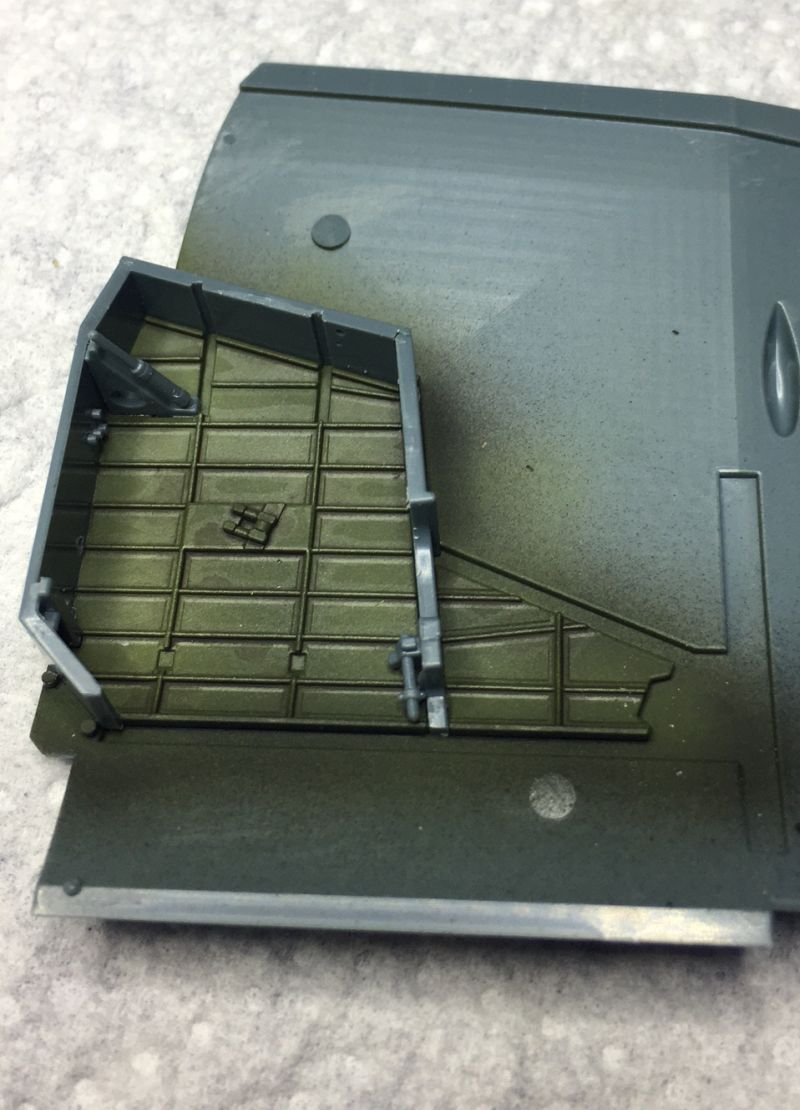

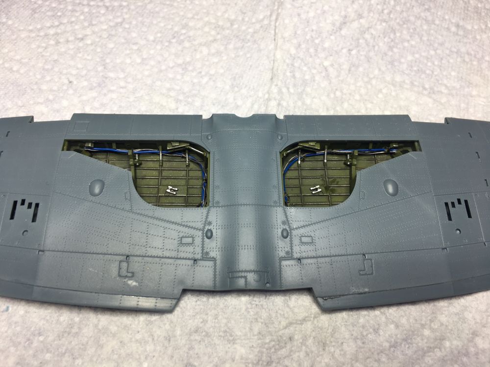

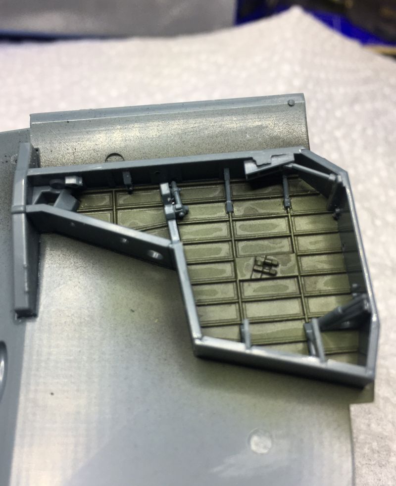

Weiter ging es mit den "Radkästen".
Hier passen die Teile alle hervorragend und der Zusammenbau ist kinderleicht.
Die Detailierung der Bauteile ist ebenso klasse. Ich habe lediglich noch Leitungsstränge hinzugefügt.

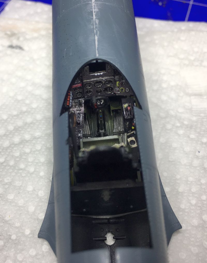

Zuerst fanden beide Rumpfhälften zusammen. Die passten soweit ganz gut. Ohne Spachtel und Schleifarbeit werde ich hier jedoch nicht auskommen.
Beim Cockpit war wohl eine Querstange nicht ganz richtig in Position. Dadurch wollte es nicht exakt passen. So musste ich ein Stückchen aus dem Teil ausschneiden. Gottlob hält alles trotzdem und passt nun. Sehen tut man auch nach dem Einbau nichts.

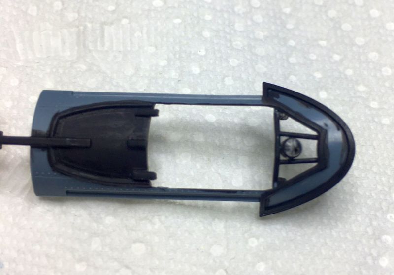

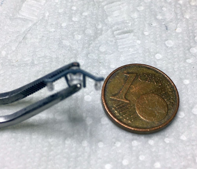

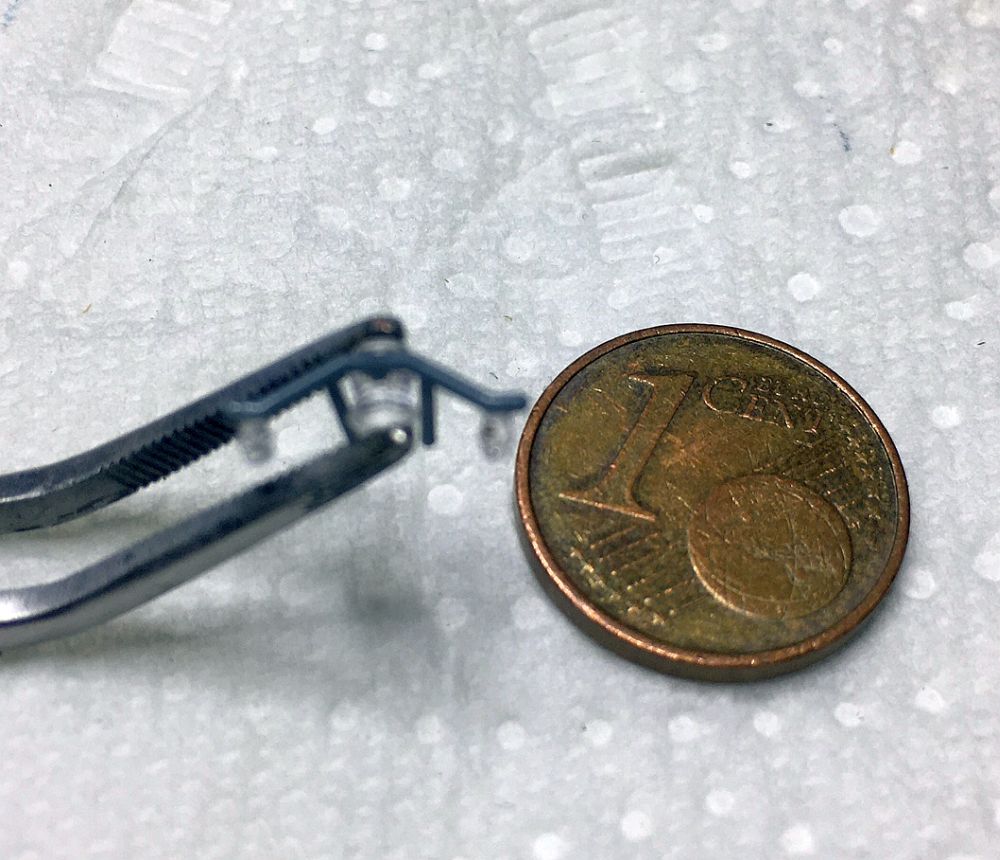

Als nächstes gings an die Visiereinrichtung .
Sie besteht aus einem sehr dünnen Plastikteil und 3 Klarteilen, von denen 2 echt winzig sind.
Ich bin ganz stolz, dass ich sie an die richtige Stelle bekommen und nicht ans Teppichmonster verloren habe.
Leider kam mein Iphone mit der Größe auch nicht klar ;-)

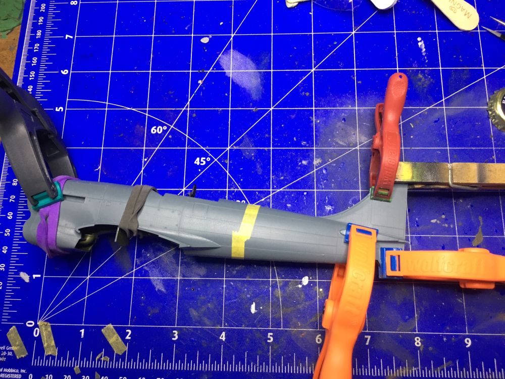

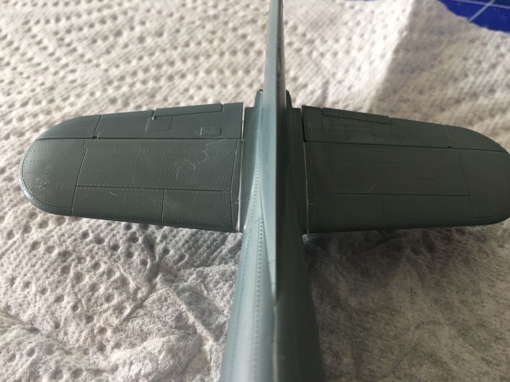

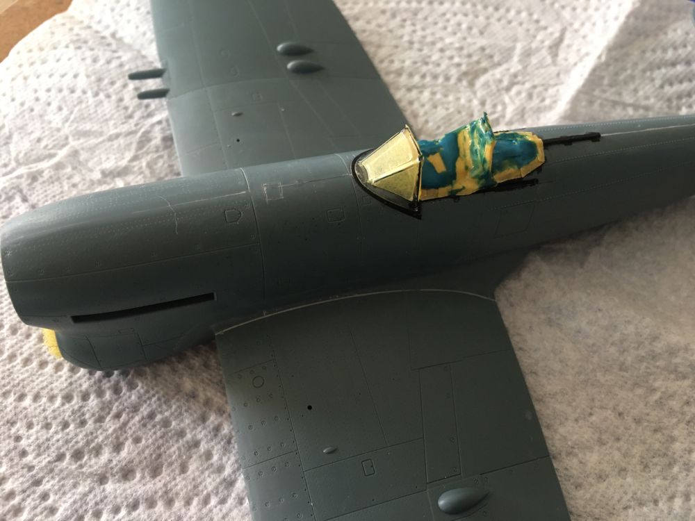

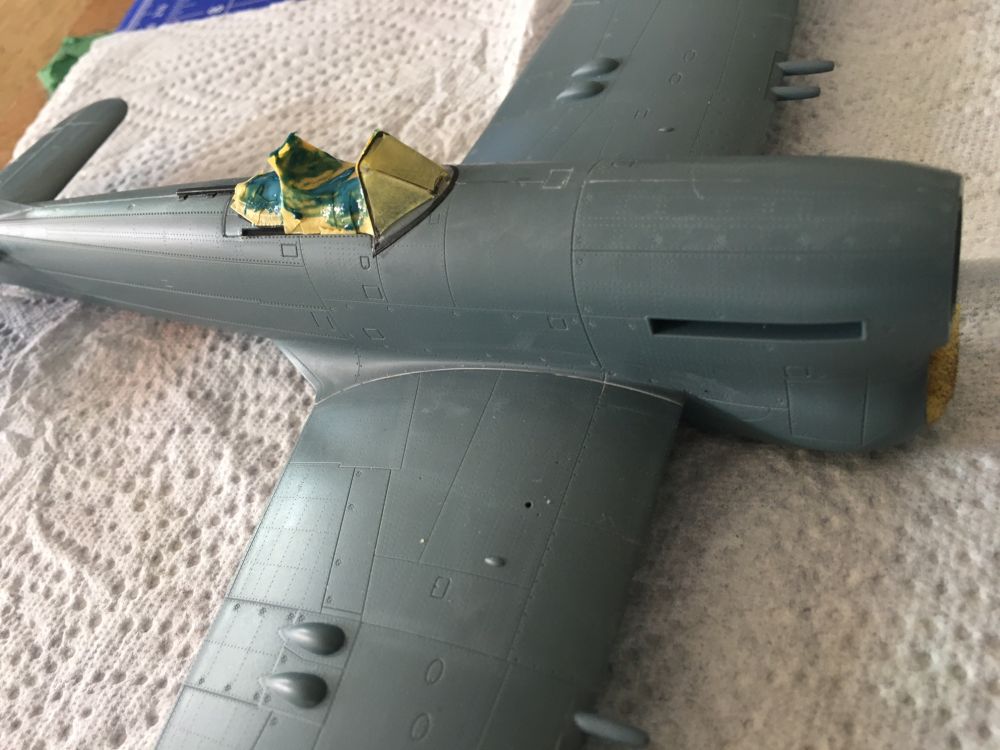

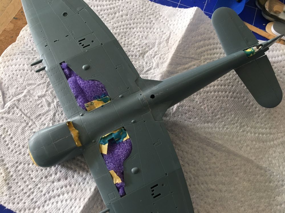

Mittlerweile sind der Rumpf und die Flügel verheiratet. Alles passte ganz gut, musste an den Nähten jedoch nachgearbeitet werden.
An den Flügelwurzeln war dies mit Vallejo Acylputty gut möglich, da die Spalte recht dünn waren. Den kann man nach kurzer Trocknung super mit einem feuchten Wattestäbchen glattziehen. Das spart das schleifen und schont die Details.
Am Rumpf machte es etwas mehr Mühe, blieb jedoch im Rahmen.
Die Naht am Kühler wird nochmal überarbeitet.
Alles was schon bemalt ist, habe ich auch schon abgedeckt.

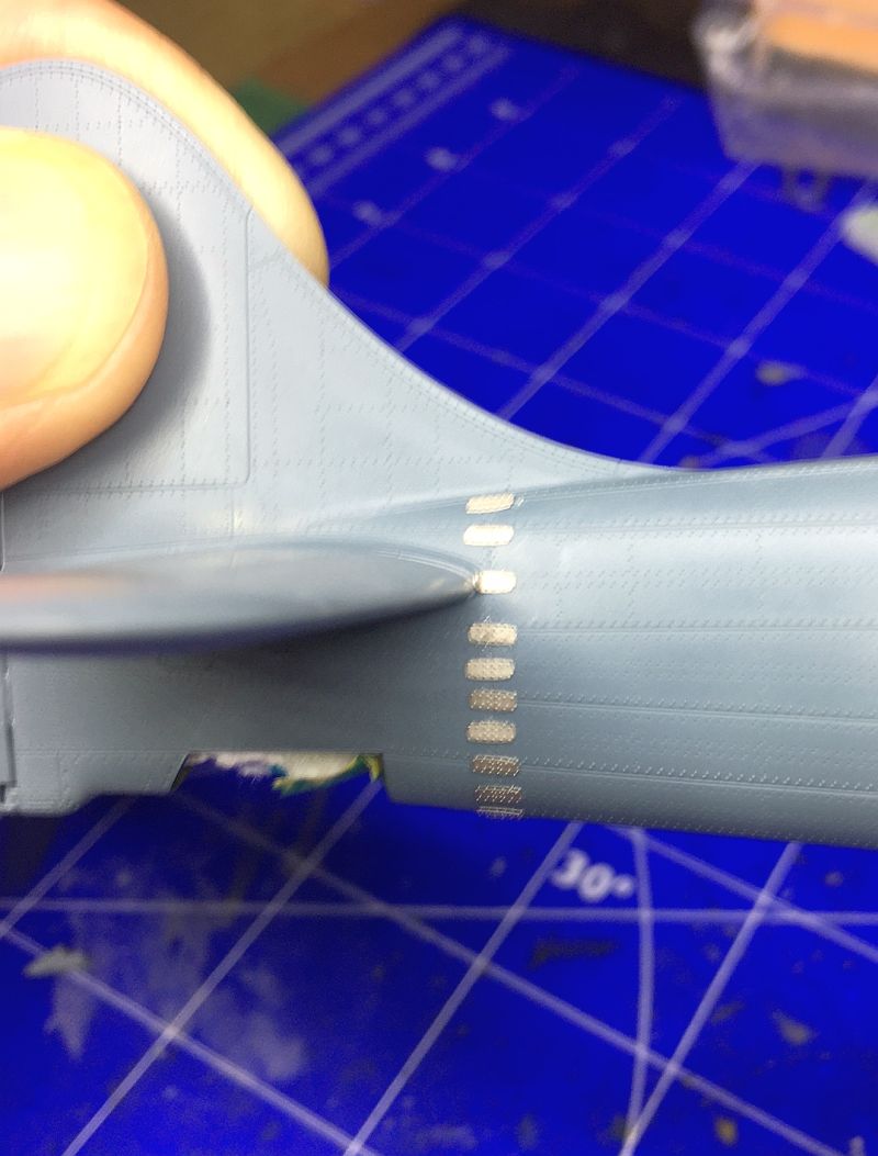

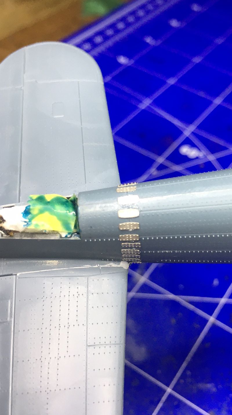

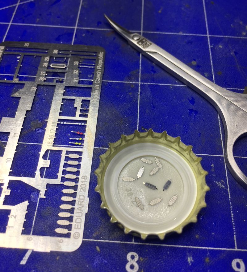

Am Heck müssen 23 Metallplätchen verklebt werden. Ich denke, die sollten das Heck stabilisieren. Wenn jemand den belegten Grund für die Verstärkung parat hat, würde ich mich über die Info freuen.
Die Teile nahezu symmetrisch mit Sekundenkleber auszurichten erforderte eine sehr ruhige Hand. Nach 3 Single Malts ging auch das.
