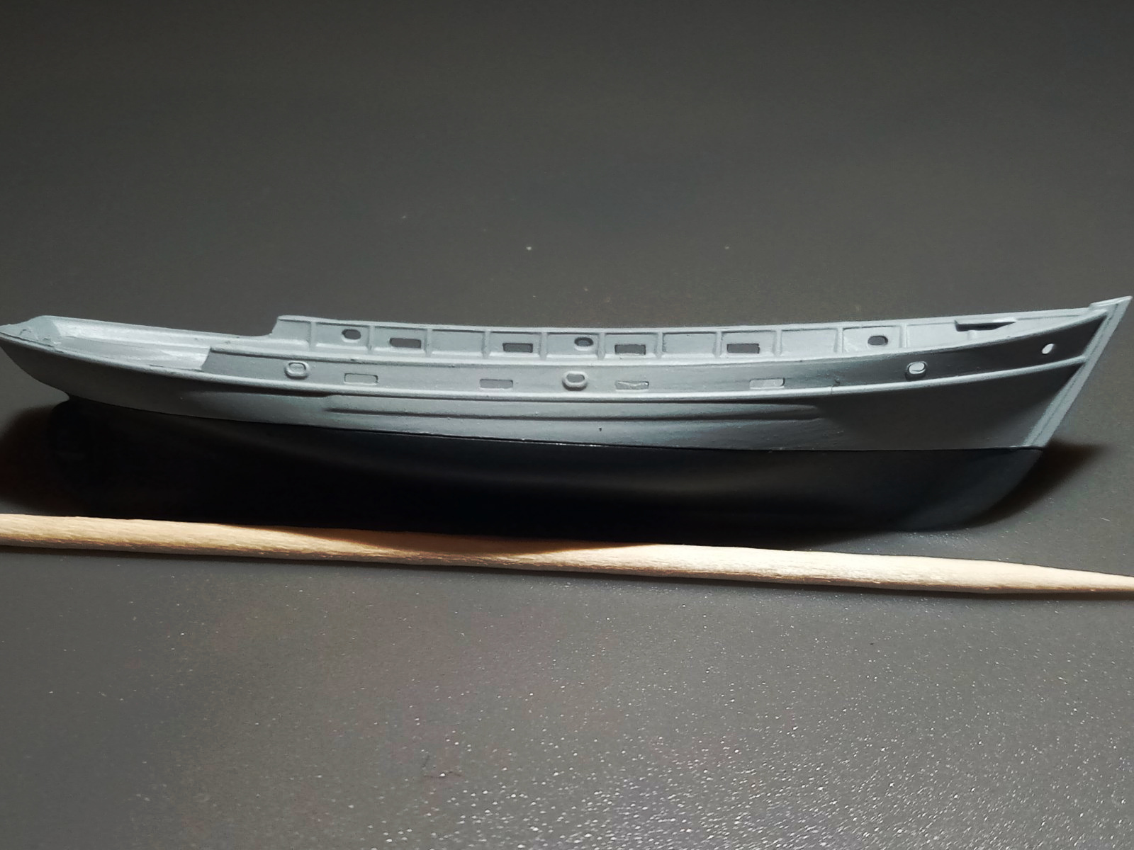

Den Anfang habe ich mit dem Rumpf gemacht.
Dieser besteht bei aus insgesamt 4 Teilen.
Bei Wasserlinie aus 3 Teilen (Überwasserschiff 2 Teile und eine Bodenplatte).
Die Passform ist gut, jedoch etwas Spachtel- und Schleifarbeit
ist hier zu tätigen, besonders beim Spiegelheck.
Hält sich jedoch in Grenzen.

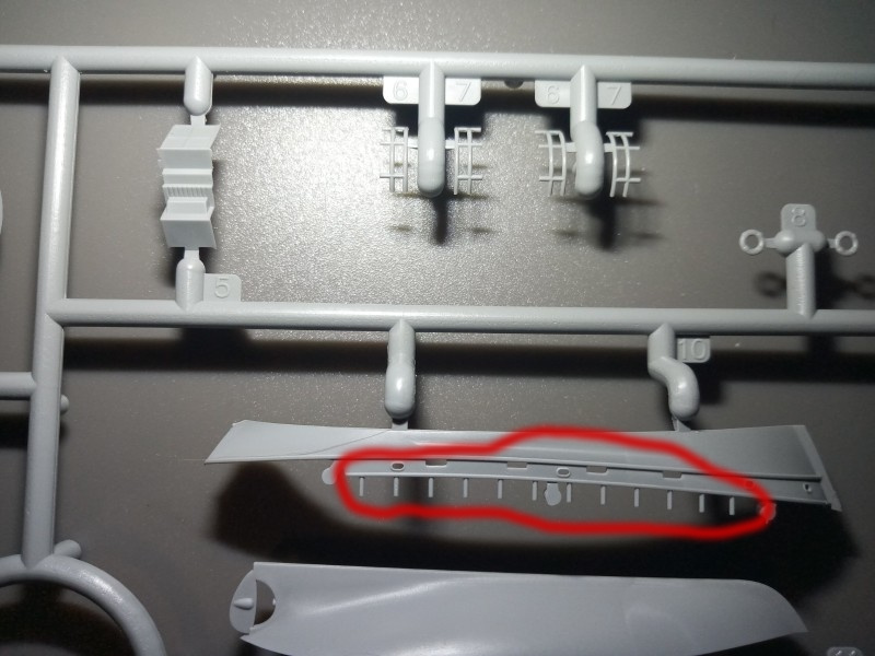

Die Stützen der Reling habe ich von den oberen Rumpfteilen entfernt.
Diese sind zu klobig, hier kommen PE-Teile aus meiner Restekiste zum Einsatz.
Mein Plan ist es, aus meiner besagten Restekiste, diesen Bausatz noch in weiteren Teilen
etwas aufzupeppen.
Der Kunststoff ist ICM-Typisch sehr weich. Da muss man schon etwas aufpassen
beim versäubern der Teile, nicht das man da zu viel Material wegnimmt.
So schaut es derzeit aus:

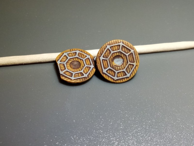

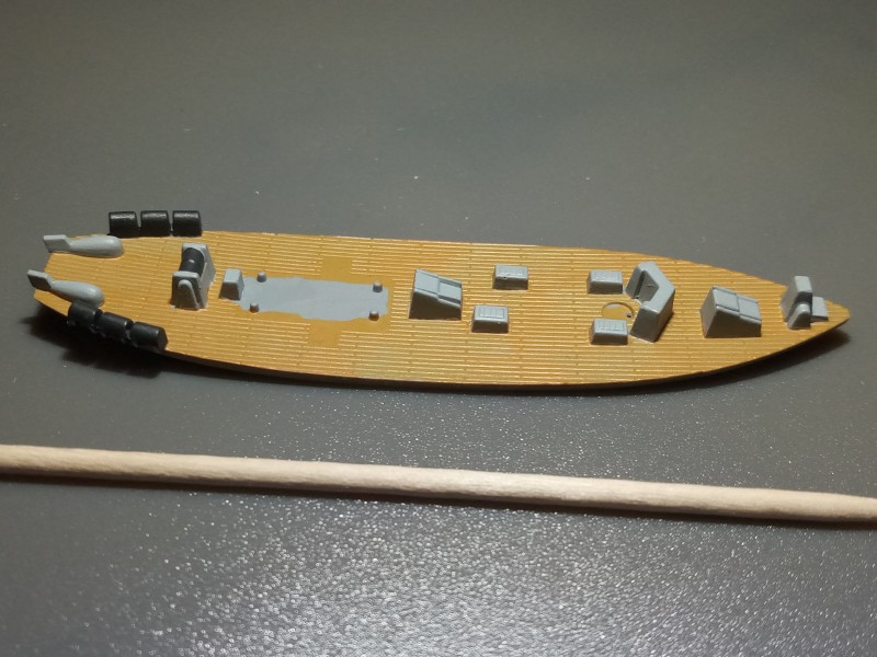

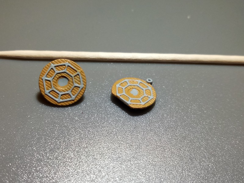

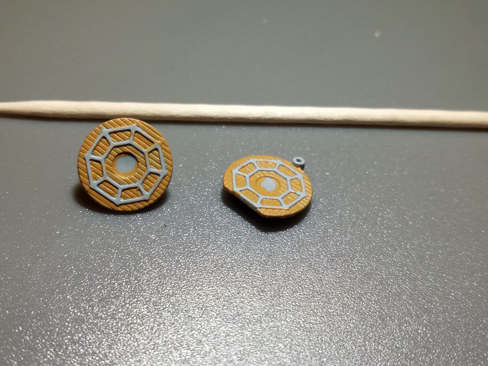

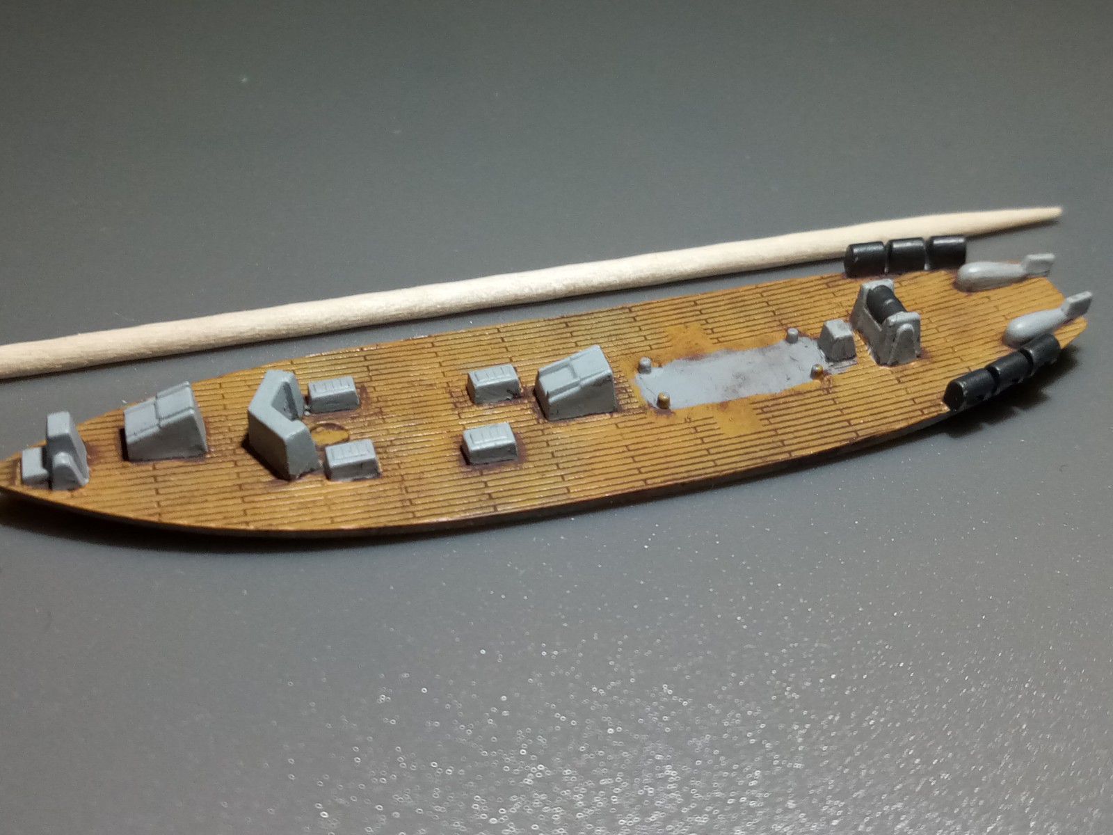

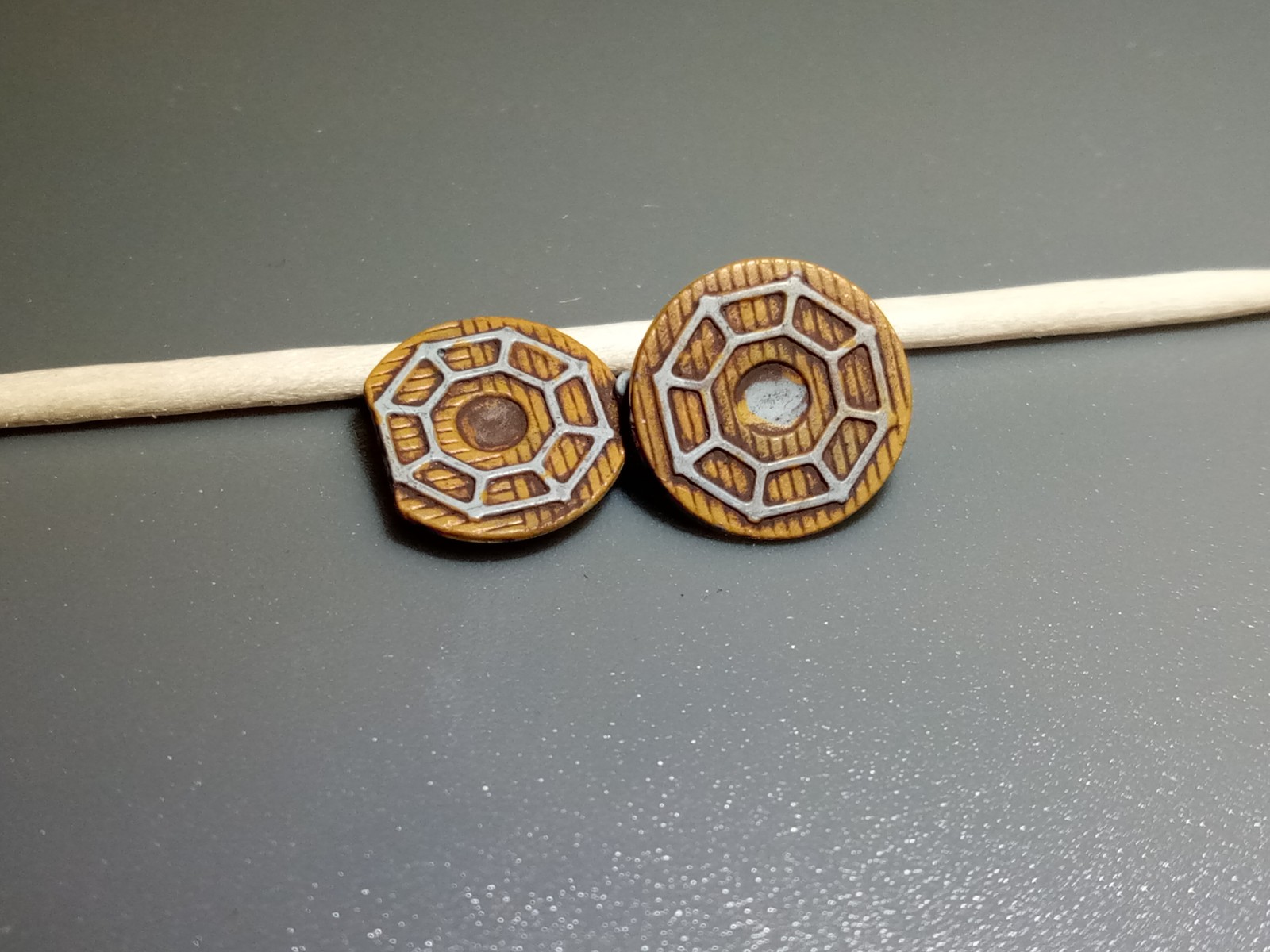

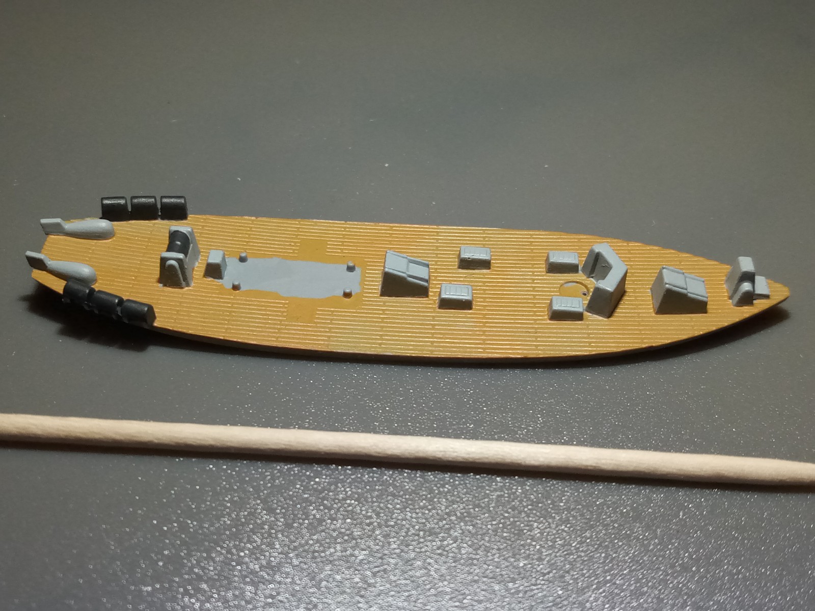

Als nächstes ging es an das Bemalen von Deck und den
Plattformen für die Flak-Bewaffnung.
Nach langem Überlegen wie ich es mache,
fing ich erst mit den Streben an.
Diese wurden in Grau (Revell Aqua Color Nr. 76) bemalt,
danach folgte die Bemalung der Beplankung in Holzfarbe (Revell Nr. 82).
Auf ein Abkleben habe ich verzichtet, das funktioniert bei mir in dem Maßstab
nur sehr unzuverlässig.
Ein feiner Pinsel und eine sehr gute Verdünnung der Farbe ist hierbei Pflicht.
Und eine ruhige Hand sollte man auch sein eigen nennen,
genauso wie eine Lupenbrille.
Anschließend wurde ein Washing aufgebracht.
Wie bei mir immer, wurden dazu die Pigmente (Braun) vom Revell Weatheringset
mit Wasser vermischt und großflächig auf Deck und Plattformen aufgetragen.
Alles trocknen lassen und danach mit Q-Tips und Wasser die überschüssigen Pigmente
wieder abgetragen.
Die Q-Tips sollten dazu voll Wasser sein.

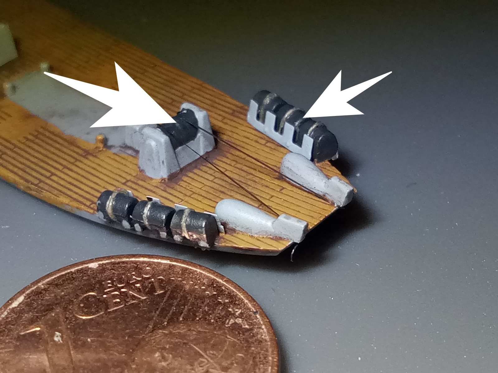

Hallo euch,
es ging wieder etwas weiter.
Am Deck wurde noch etwas gefeielt.

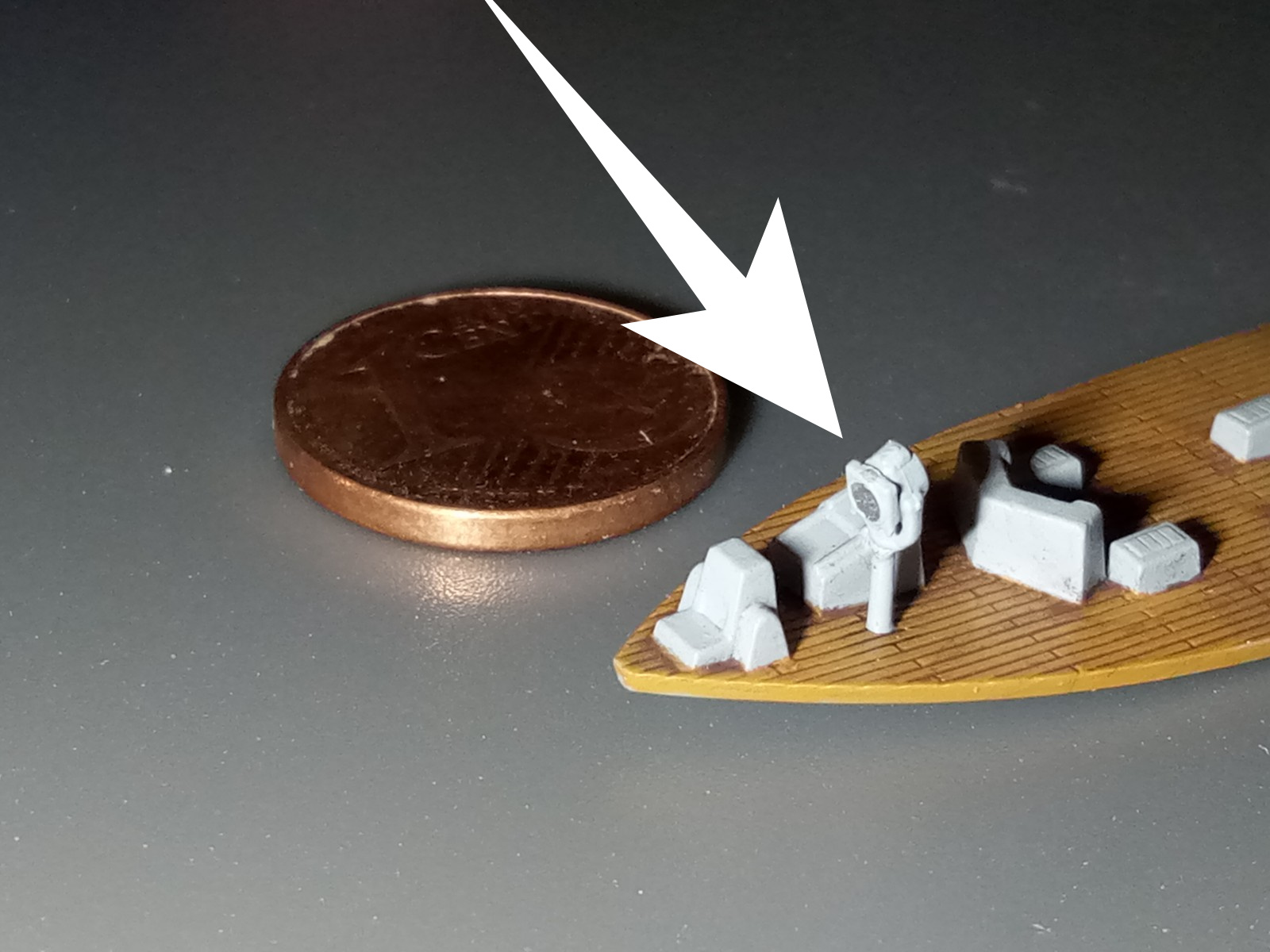

Hier wurde noch ein Scheinwerfer aus meiner Restekiste montiert.

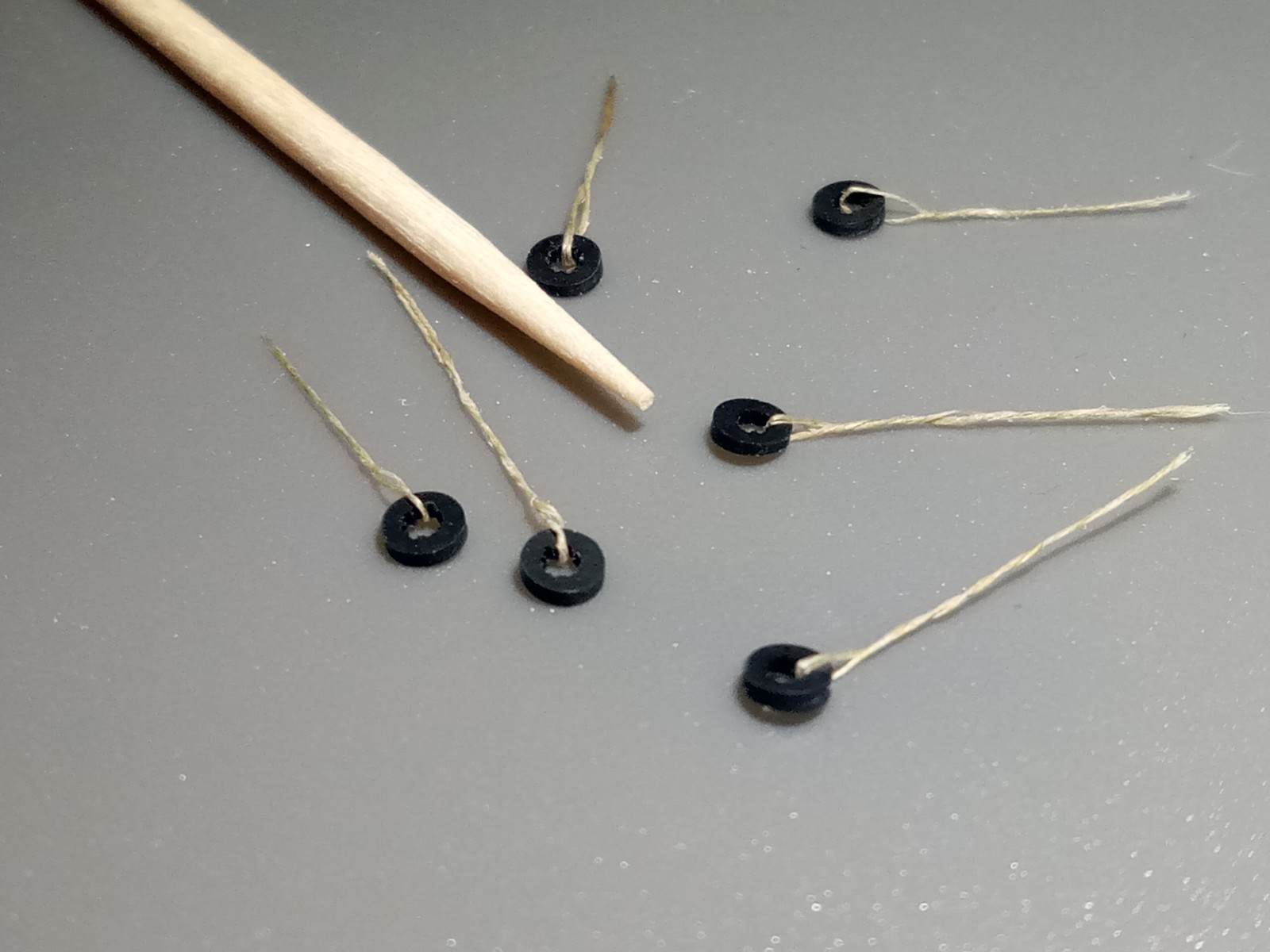

An den Wasserbomben wurden noch Bleche aus PE Teilen
angebracht.
Um die Halterungen der Wasserbomben darzustellen.
Ebenso wurden um die Wasserbomben Sicherungstaue angebracht.
An der Winde wurde mittels Uschis Gummifaden,
ebenso Seile zu den Ottergeräten montiert.

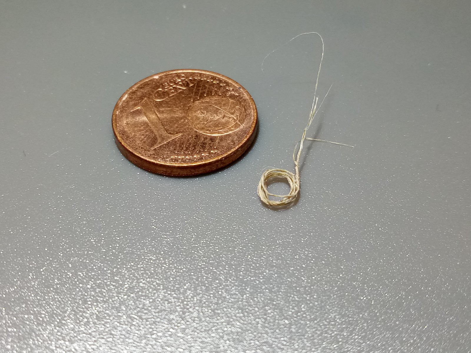

Dann habe ich mich noch um Zusatzteile gekümmert.
Ein zusammengerolltes Seil aus Hanf wurde gefertigt.
Das soll später auf Deck liegen.

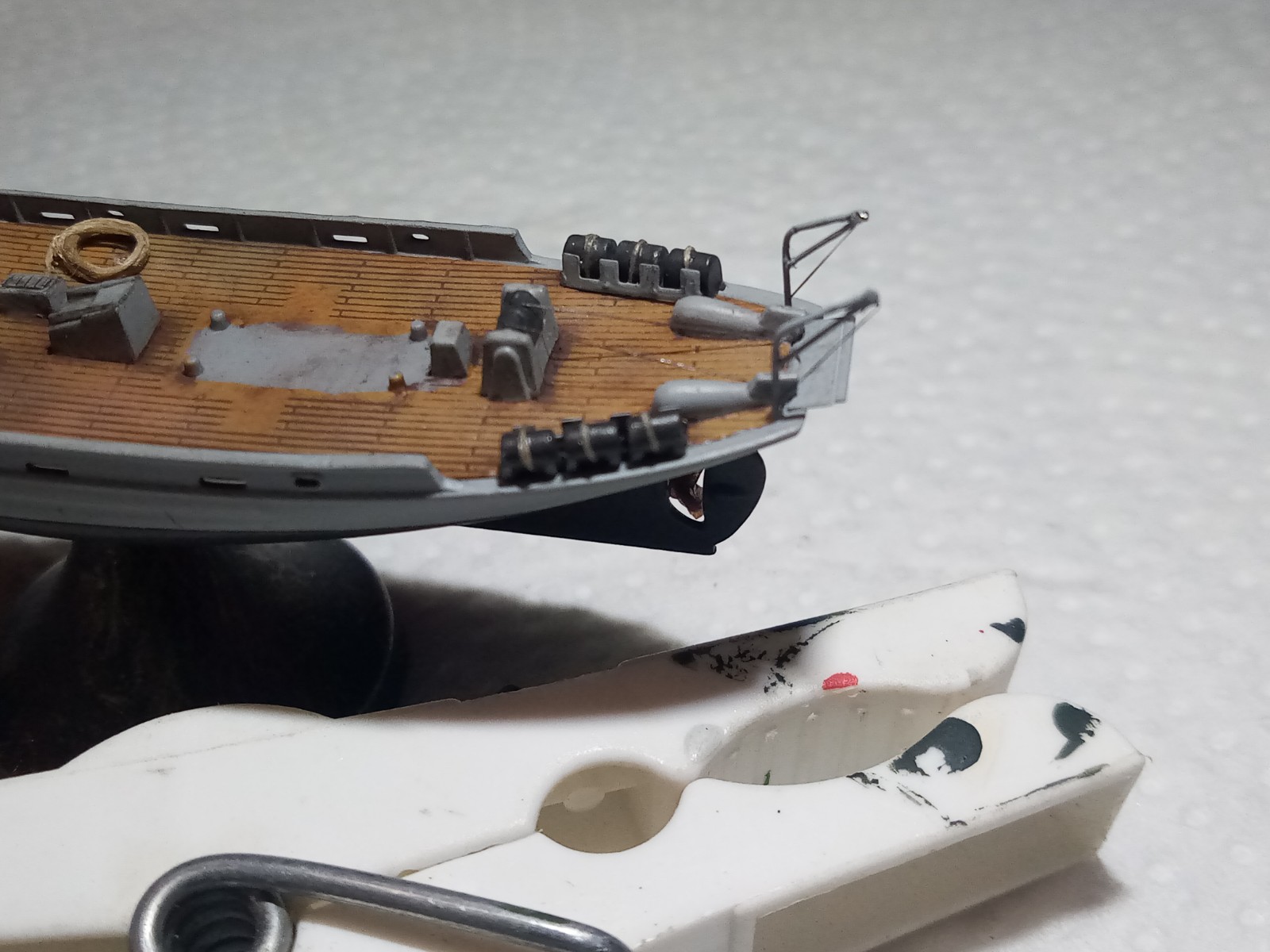

Und aus Kabelisolierung und ebenso mit Hanf
möchte ich über Bord gehängte Reifen als Prallschutz
darstellen.

So ein bisschen fremdle ich mit der Farbe des Decks, da wäre ein grau vielleicht besser gewesen. Trotzdem wird das bestimmt ein schöner Kutter.
Hallo euch und vielen Dank :)
@Dirk: gute Idee, das Holz etwas zu ergrauen :thumbup:
Wäre mir so nicht eingefallen.
Ich versuche es später mit.Pigmenten da noch etwas
zu justieren.

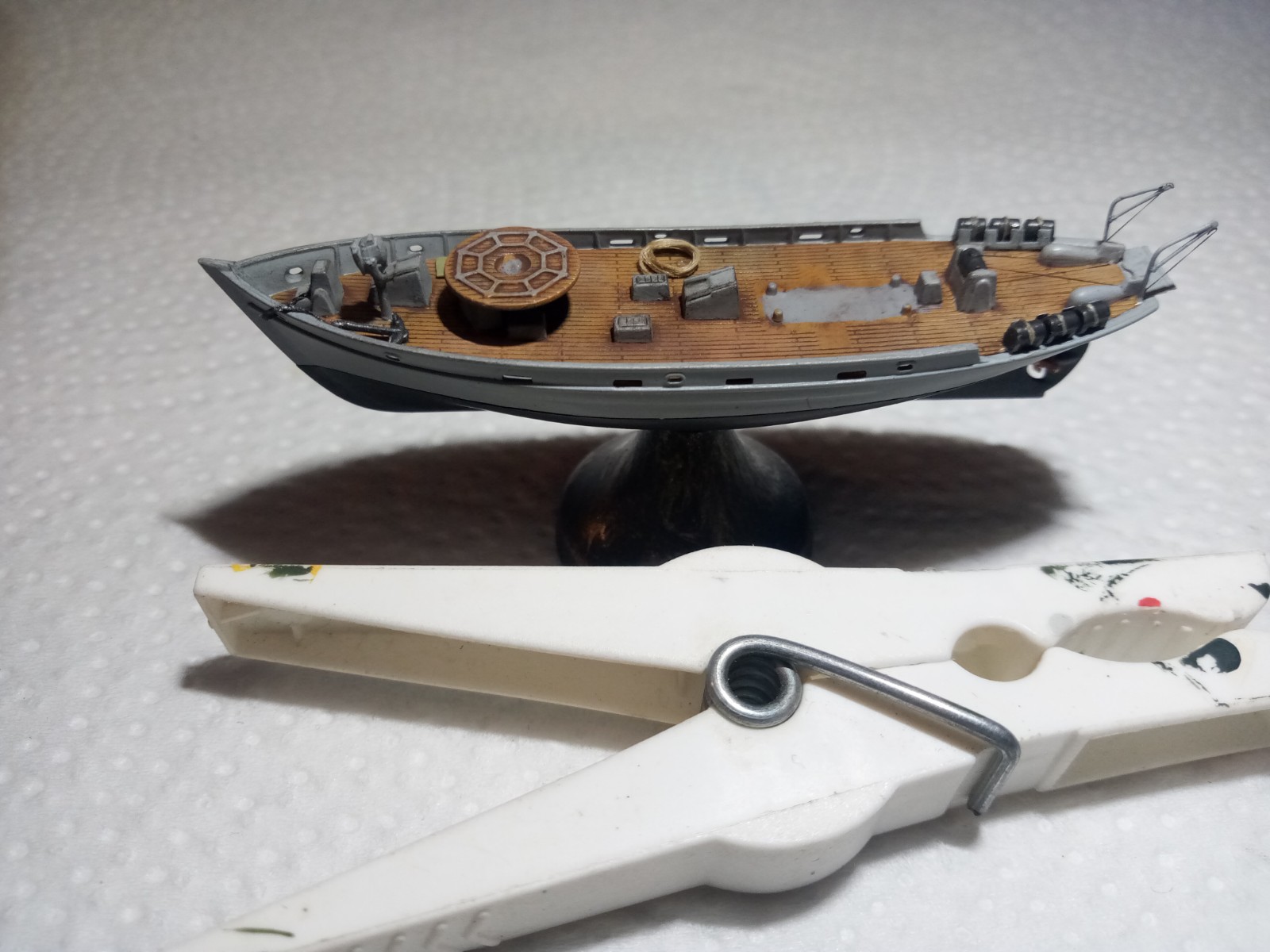

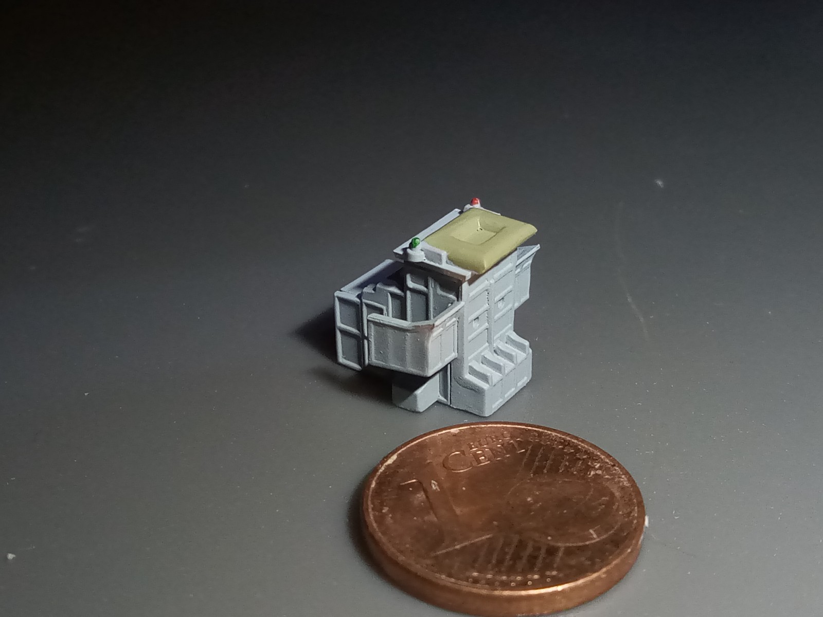

Es ging auch etwas weiter.
Das Steuerhaus wurde zusammen geklebt.
Und in der Grundfarbe bemalt.

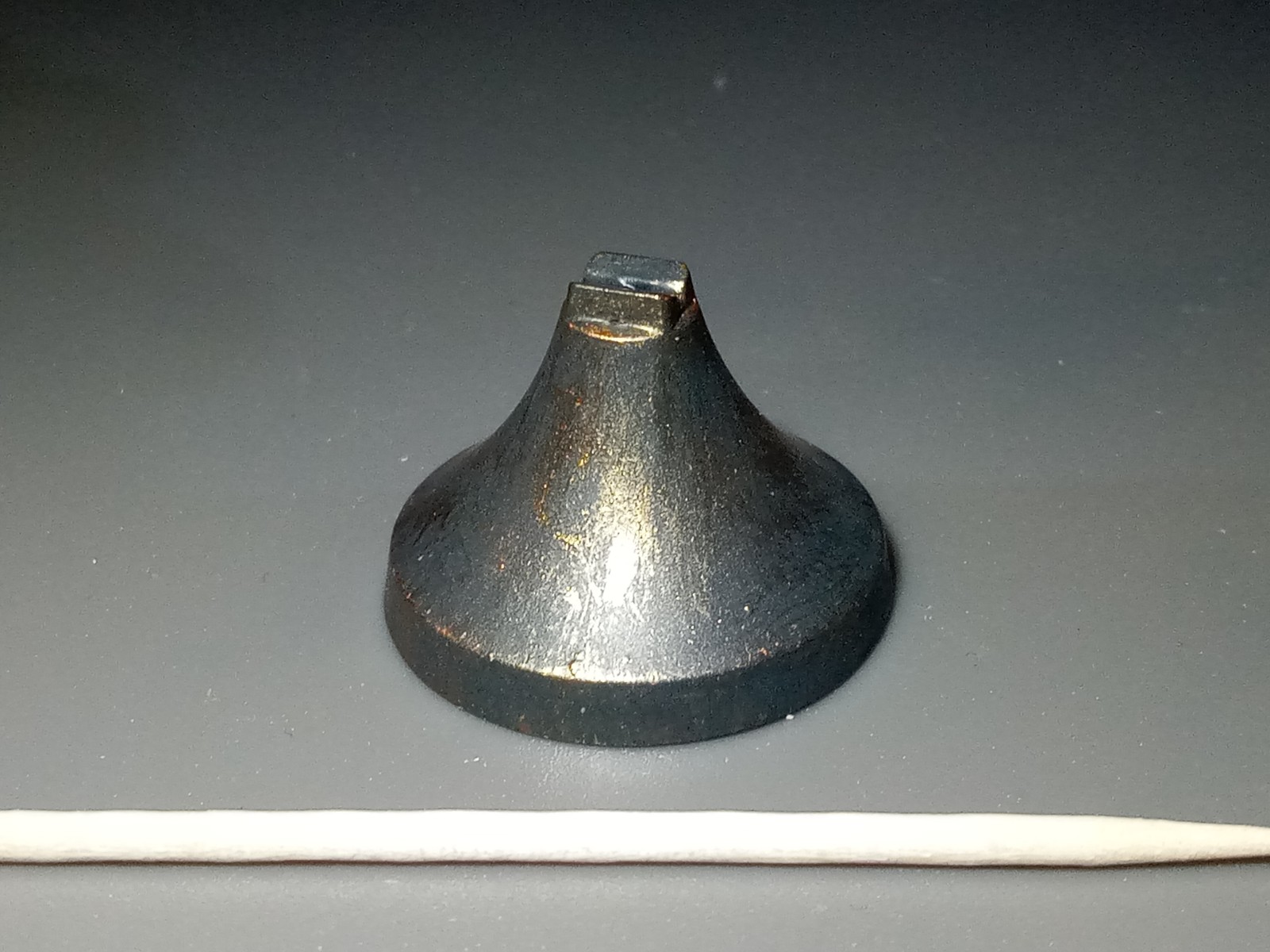

Der Ständer wurde bemalt (Anthrazit),
mit anschließendem trockenbürsten in Kupferfarbe.

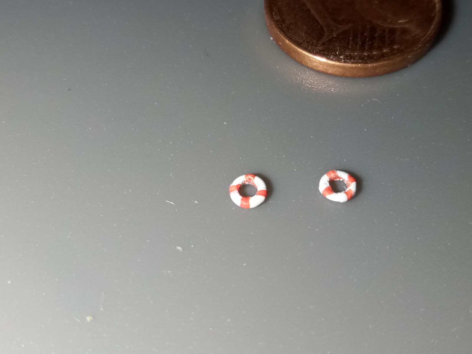

Die Rettungsringe wurden ebenso bemalt.

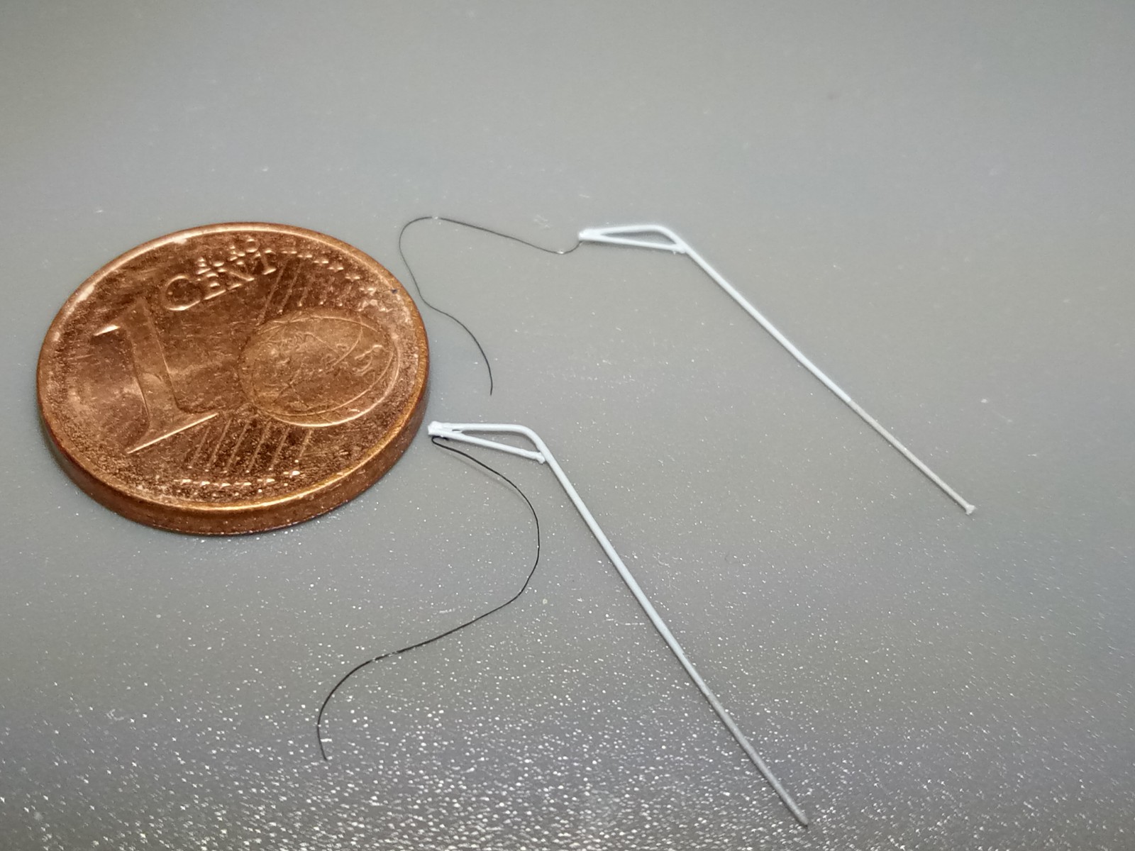

2 kleine Ausleger/Minikräne wurden
aus gezogenen Gießästen und Uschis Gummifaden gewerkelt.
Stand der Dinge:

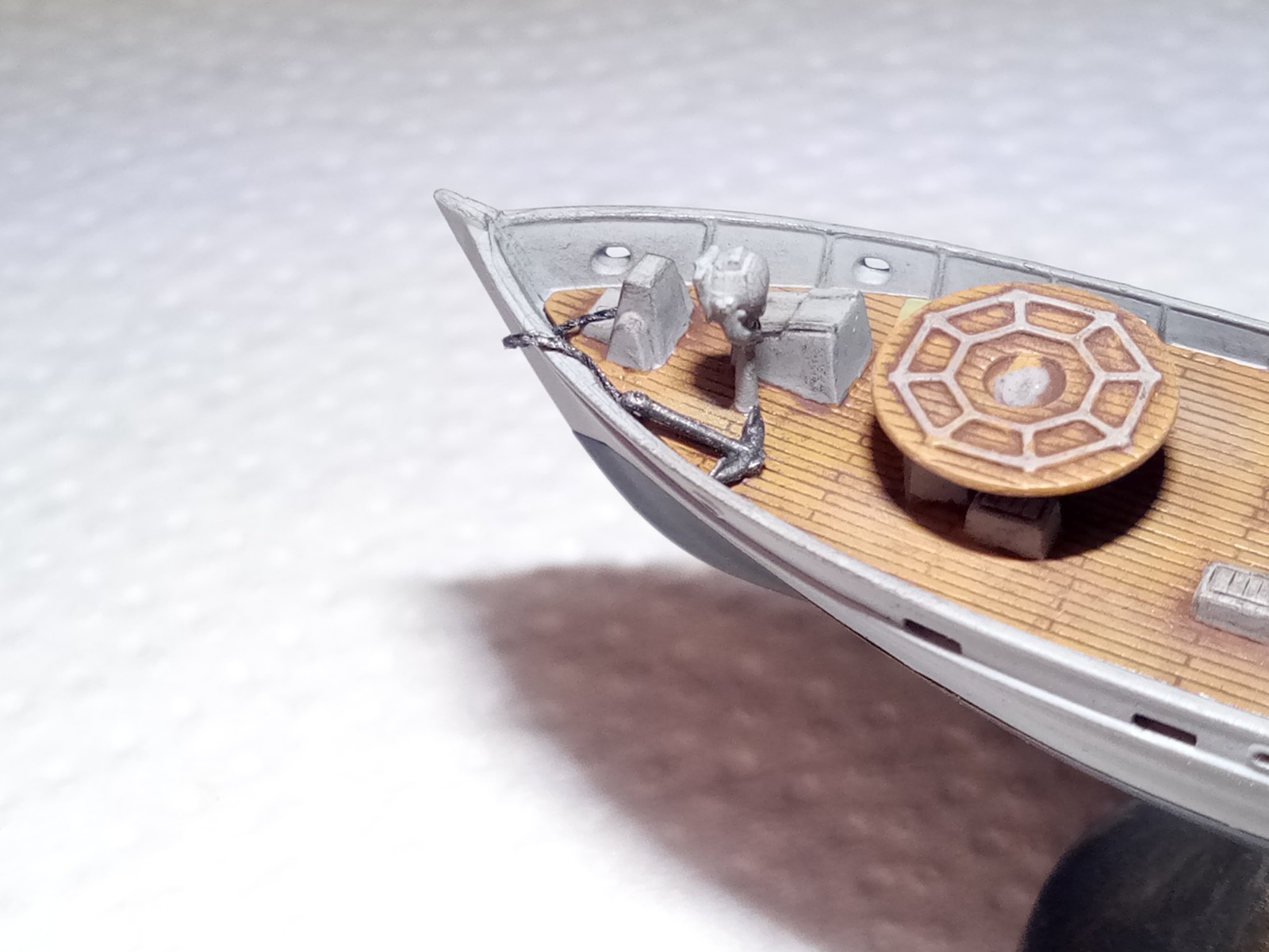

Das Hauptdeck hat seinen Platz am Rumpf
eingenommen.
Die Passform ist sehr gut.
Anker,Seilrolle und die Minikräne
wurden dann ebenso montiert.

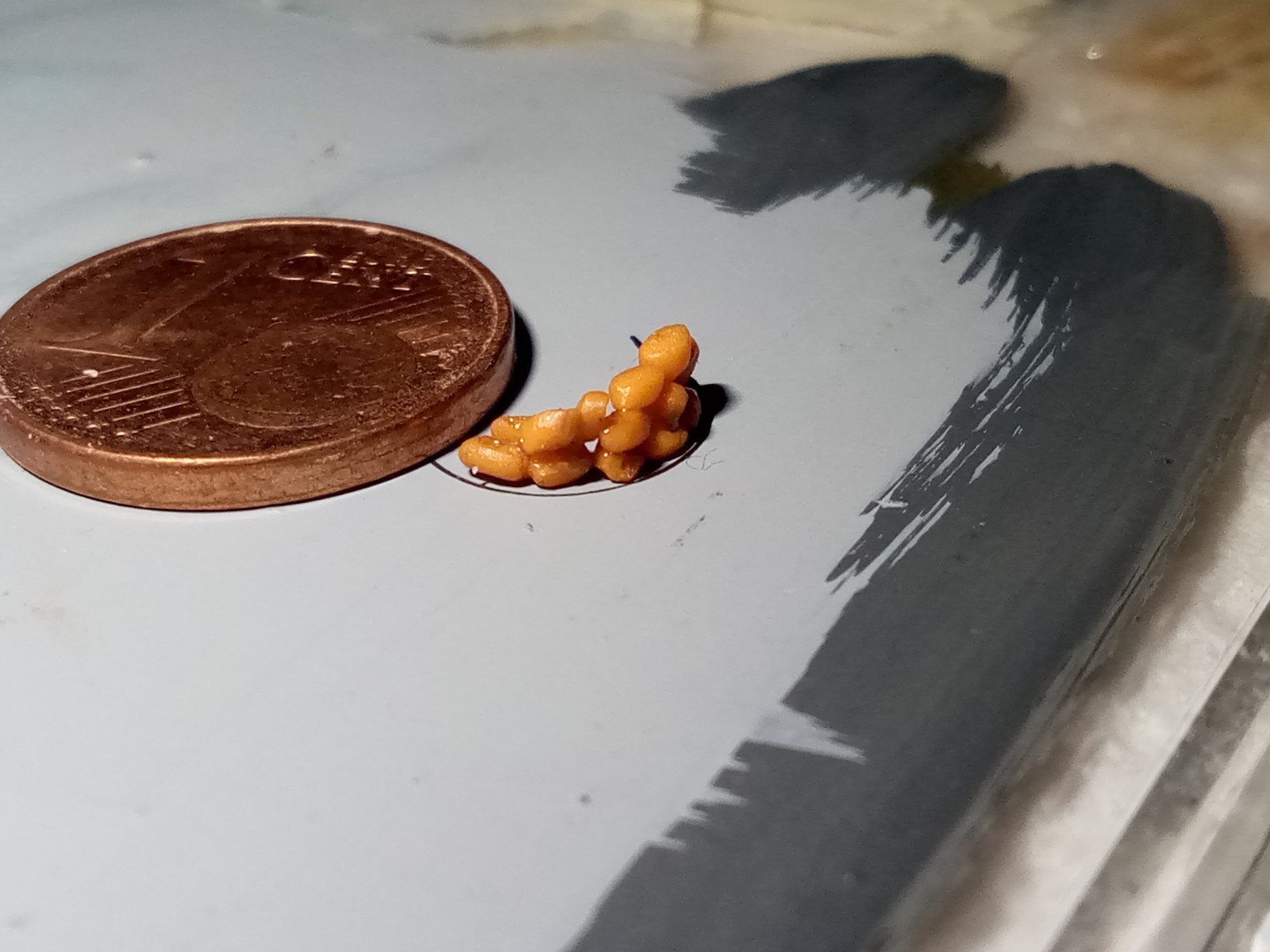

Auf einigen Originalfotos kann man sehen,
das auf den Waffenplattformen der Flak,
Sandsäcke als Schutz vorhanden waren.
Ein erster Versuch on mir, dieses nachzuahmen,
besteht aus kleinen Knetkugeln.
Mit Holzleim verklebt.
Ob das später gut aussieht wird sich noch zeigen.
Stand der Dinge:
