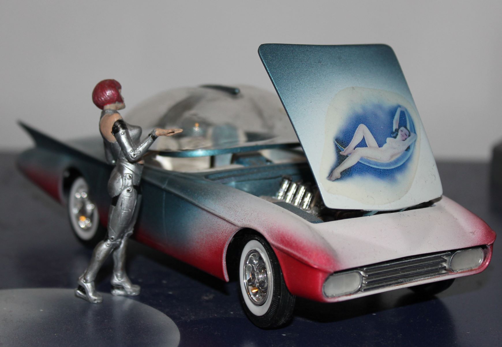

Im Jahre 1 der Seuche, als die halbe Welt sich sich eingeigelt hat, habe ich da natürlich mitgemacht
- und das Modellbauen für mich (wieder) entdeckt.
Da ist als erstes dieser Predicta bei rausgekommen.
Nun steht er da seit 2 Jahren, und ich habe gemerkt das Decal (selbstgedruckt) auf der Motorhaube ist gedunkelt und wirkt nun irgendwie einfach wie ein Aufkleber.
Meine Frage: Sollte ich da noch mal Klarlack draufgeben? Oder bringt das nix?
Habe das Auto seinerzeit mit Klarlack Seidenmatt aus der Dose übersprüht
- und dann erst das Motiv draufgepappt… na ja, Anfänger halt.
Hat vielleicht jemand eine Idee?
Merci!!!

Ich mag dir da wenig Hoffnung machen...
Für mich sieht es aus, als wenn deine Trägerfolie vergilbt ist (UV, Wärme/Hitze usw)
Hier könntest du dich wahrscheinlich nur nach dem "Schlechteren" richten, das wäre das "honiggelb" vom Decal.
Falls du hier keinen Klarlack darüber hast, dann versuche doch ein neues Decal dafür zu drucken....
Über die ganze Haube, mit viel Decal-Soft
Aber ich denke (mit der selben Trägerfolie), wird das immer wieder so werden.

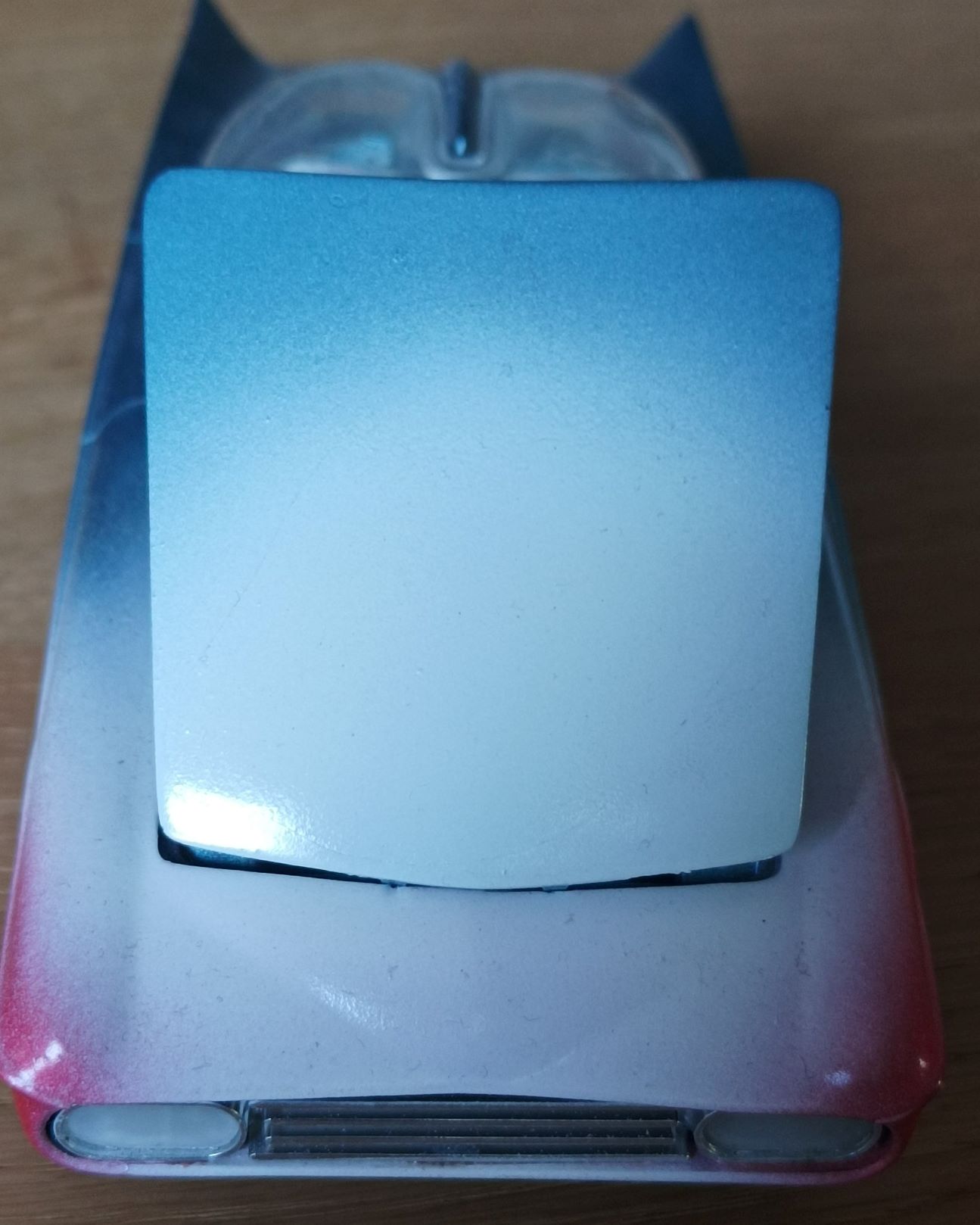

Guten morgen Bert,
ja das habe ich mir fast gedacht. Nun, die Haube lässt sich abnehmen und ich lege das mal in lauwarmes Spüliwasser.
- mal sehen.
Jedenfalls wieder einmal herzlichen Dank!
Grüße,
Ron
- mal sehen.
Grüße,
Ron

Wenn Wasser nicht hilft, dann versuche es mit Decal-Soft, das macht das Decal normalerweise "matschig", so solltest du es letztlich dann (zerstört) abbekommen.

Geben Vergilben hilft oft UV-Licht !
Einfach mal eine Weile in die Sonne legen !
Sonnenbank zu Hause vorhanden ?

Ich dachte immer das fördert das Vergilben.

Ich dachte bisher auch immer, das eine Sonnenbank für eine gewisse Bräunung sorgt...
Nun, die Haube liegt im Wasser und ich schaue heute abend mal.
Bei vergilbten Decals kann Sonnenlicht tatsächlich helfen, bei Tomatenflecken auf der Kleidung übrigens auch. Das dann aber mindestens über mehrere Tage. Bei farbigen Decals, insbesondere bei selbst- und am heimischen Drucker erstellte kann es dann aber auch zum allmählichen Ausbleichen der Farben führen.

Irgendwann ist ein Punkt erreicht, wo es nur noch ein verschlimmbessern wird. Ich würde die Haube entlacken und komplett neu machen.

@Bert,
Habe es mit deinem Vorschlag probiert, dauert zwar eine Weile, aber mit einem weichen flachen Pinsel immer am Rand entlang und regelmäßigen Wasserwechsel hat das Prima geklappt.

Freut mich, wenn es ab ging.
War es jetzt nur mit Wasser?

Mit einen paar Tropfen Spülmittel versehen...

Und wie sieht die Haube unter dem Decal aus? Farblich wie der Rest oder auch unterschiedlich?

Alles gut, keine Farbunterschiede. Ich werde dann das neue über die ganze Haube ziehen…
