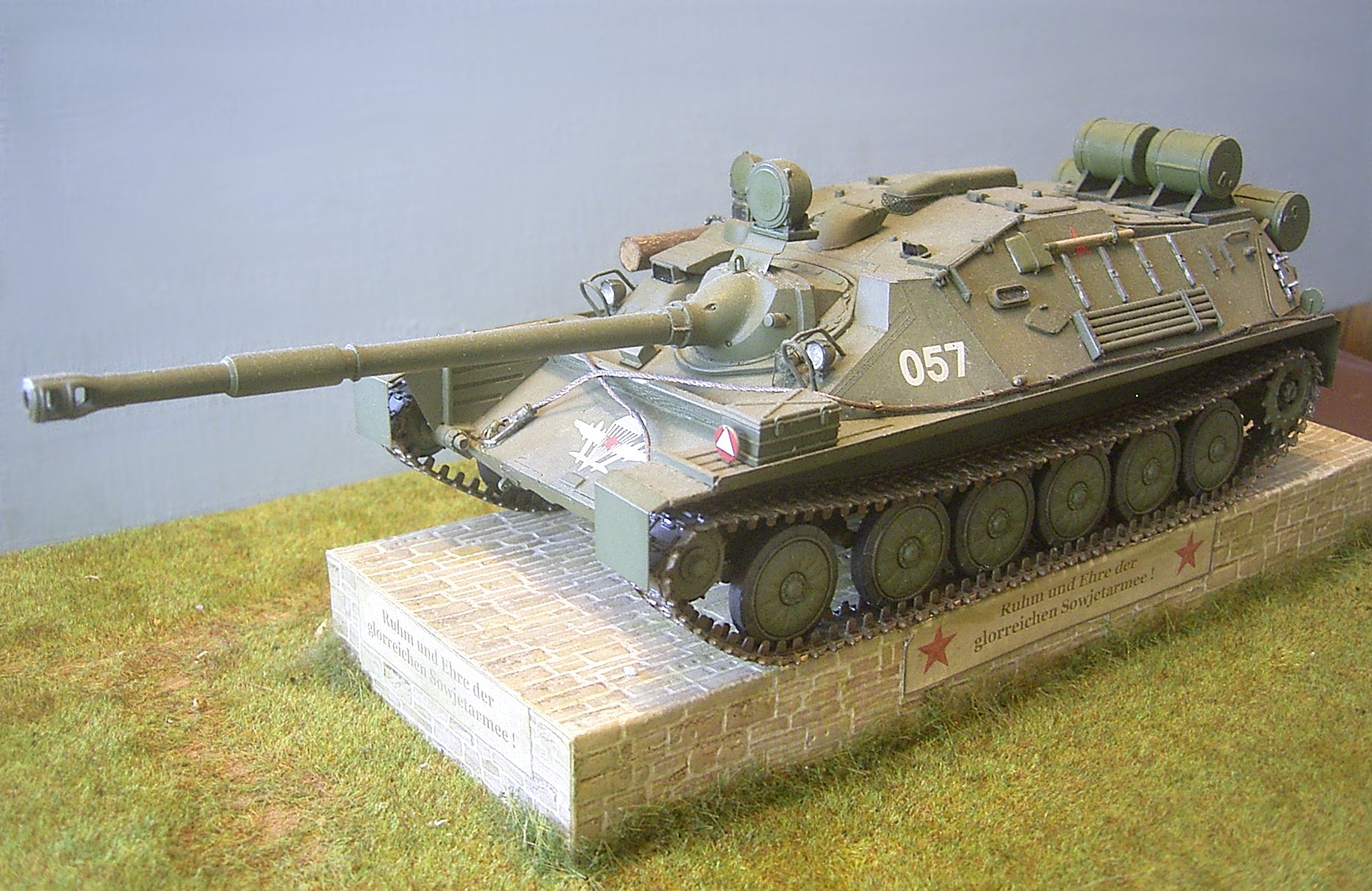

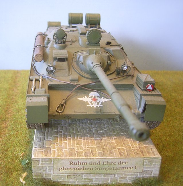

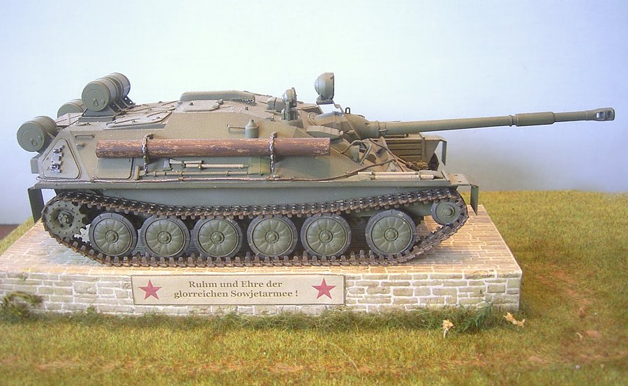

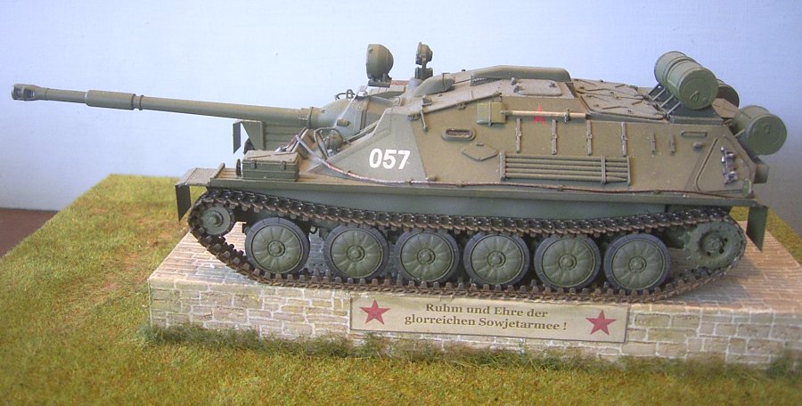

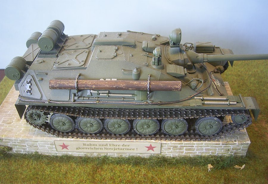

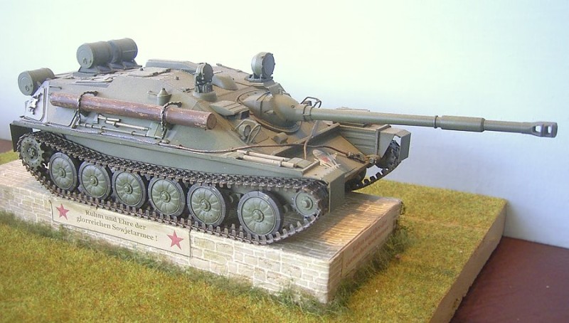

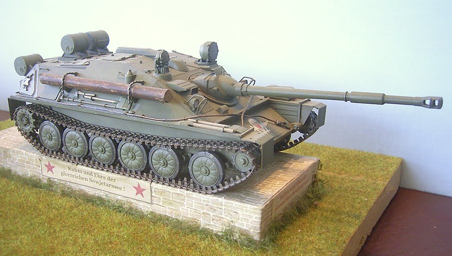

Er ist jetzt schon eine Weile gebaut, ich hatte nur durch Zufall festgestellt daß ich den schon mal fotografiert hatte, hier sind ein paar Bilder:
Alle Teile waren wieder äußerst sauber und prägnant gespritzt und paßten hervorragend zusammen, ganz besonders die Großteile.
Ober- und Unterwanne bestanden je aus einem Stück.
Grate waren praktisch nicht zu versäubern und Auswerfermarken befanden sich allenfalls in nicht sichtbaren Bereichen.
Es waren einige Ätzteile dabei, ich halte die in der Form nicht für wirklich erforderlich.
Leider ist das Geschütz nicht beweglich sondern starr montiert.
Die Ketten werden aus rel. grazilen Einzelgliedern zusammengeklebt, aber sie paßten recht gut zusammen und der Bau und die Montage liefen zügig von der Hand.
Ich bemale die Kettenglieder bereits am Gußast, dort erfahren sie auch die erste Behandlung mit stark verdünnter Acrylfarbe sand- oder erdfarbig.
Das Fahrzeug hatte ich mit Gunze H303 spritzlackiert, und nur wenig gealtert bzw. verschmutzt.
Schließlich sollte es ja auf dem Ehrenmal was hermachen, gelle ?
Jedenfalls damals.
Das Podest für das ( bescheidene ! ) Ehrenmal ist ein Stück Styrodur, kaschiert mit Mauerfolie aus dem Modelleisenbahnbedarf.
Der Bergebalken ist übrigens Bestandteil des Bausatzes und KEIN Aststück.
Ich sehe gerade: Ich hatte keine Antenne verbaut ! :thumbdown:
Als Antenne passen sehr gut die Borsten eines Kinderbesens, ich hatte wohl keine mehr.
Gefallt mir ausgesprochen gut dein Modell. Die Präsentation hat was :thumbup:
Hi Panzerchen,
sehr sehr akkurat gebaut :thumbup:
Gefällt mir mehr als gut :clap:
Und der Bergebalken sieht absolut nach Holz aus :respekt:

Danke, aber die Oberwanne ist ja ein einziges großes Stück, die Schweißnähte sind mit gespritzt !
Aber wichtig war mir der korrekte Kettendurchhang, die meisten Modellbauer kennen die Physik nicht richtig.

Ansonsten: ja, nett gebaut, aber dass die meisten Panzerbauer nicht wissen, was ein Kettendurchhang ist, halte ich für ein Gerücht.

Und doch, den kettendurchhang machen die meisten Panzermodellbauer physikalisch falsch.
- Das kurze Stück zwischen Leit- bzw. Treibrad muß nach unten durchhängen, viel zu oft wird es tws. leicht nach oben gewölbt dargestellt.
- Das obere Kettentrum wird meistens ( bei Laufwerken mit Stützrollen ) fälschlicherweise als Sinus-Kurve dargestellt, d.h. daß direkt neben den Stützrollen die Ketten kurzzeitig nach oben gewölbt gezeigt werden anstelle ausschließlich nach unten durchhängend.
Nicht umsonst heißt das mathematische Gebilde "Kettenlinie" ( auch "Hundelinie" genannt, nicht zu verwechseln mit der "Hundelinie" als sich zuziehende Kurve beim Autofahren. ).
Die Kettenlinie ist eine hyperbolische trigonometrische Funktion, im Gegensatz zum Sinus der eine Kreisfunktion ist.
Man muß es halt kennen, und genau hinschauen.
Mir ist es halt wichtig diese Erscheinung im Modell möglichst exakt darzustellen.

Wow, was ein schönes Modell. Ich bin immer ganz neidisch, wen ich die Vignetten sehe. :D :thumbup:
Gruß Torsten
Mit gefällt er gut, richtig schön
