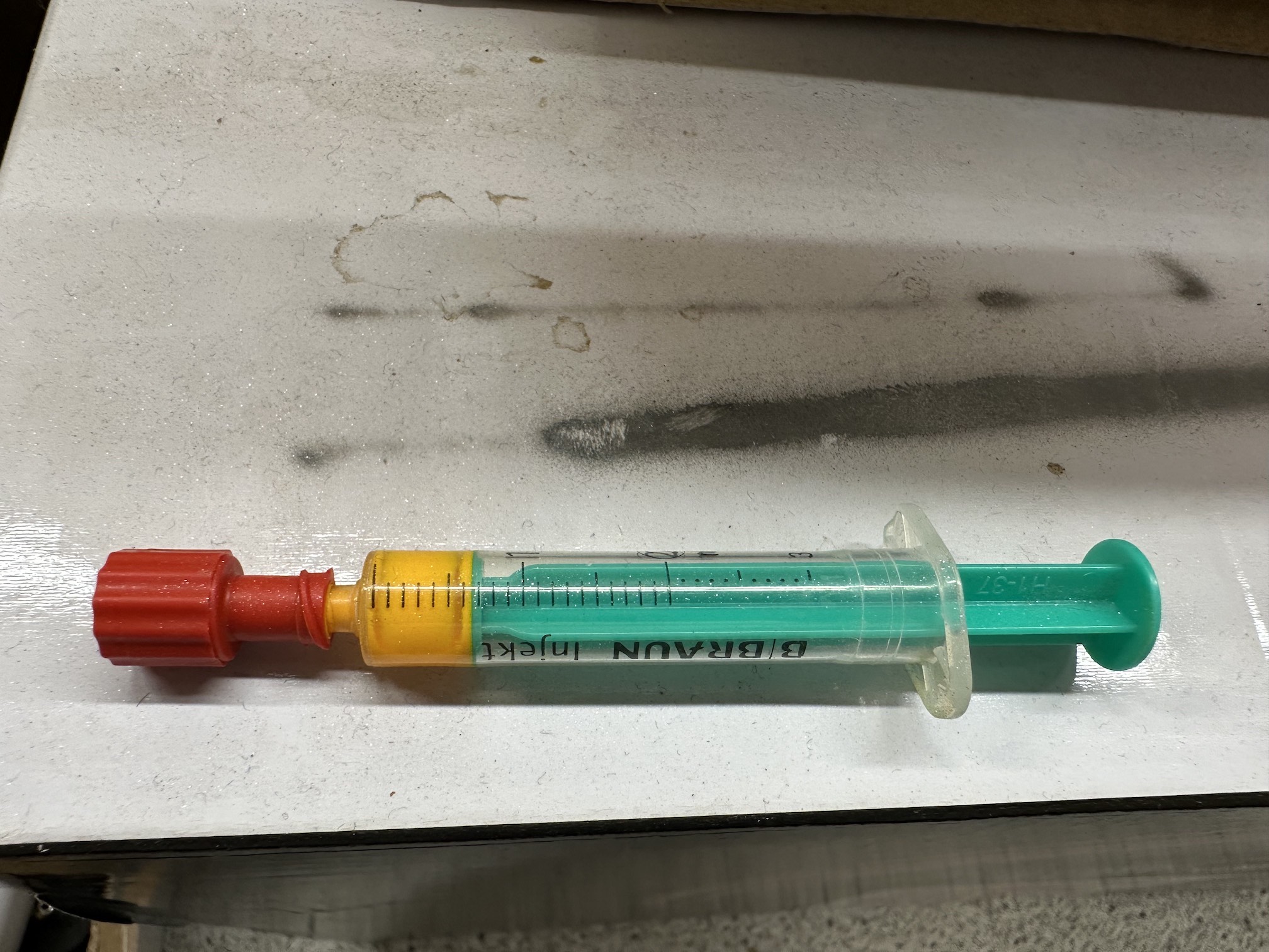

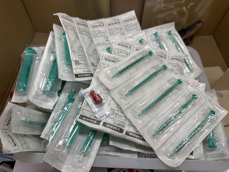

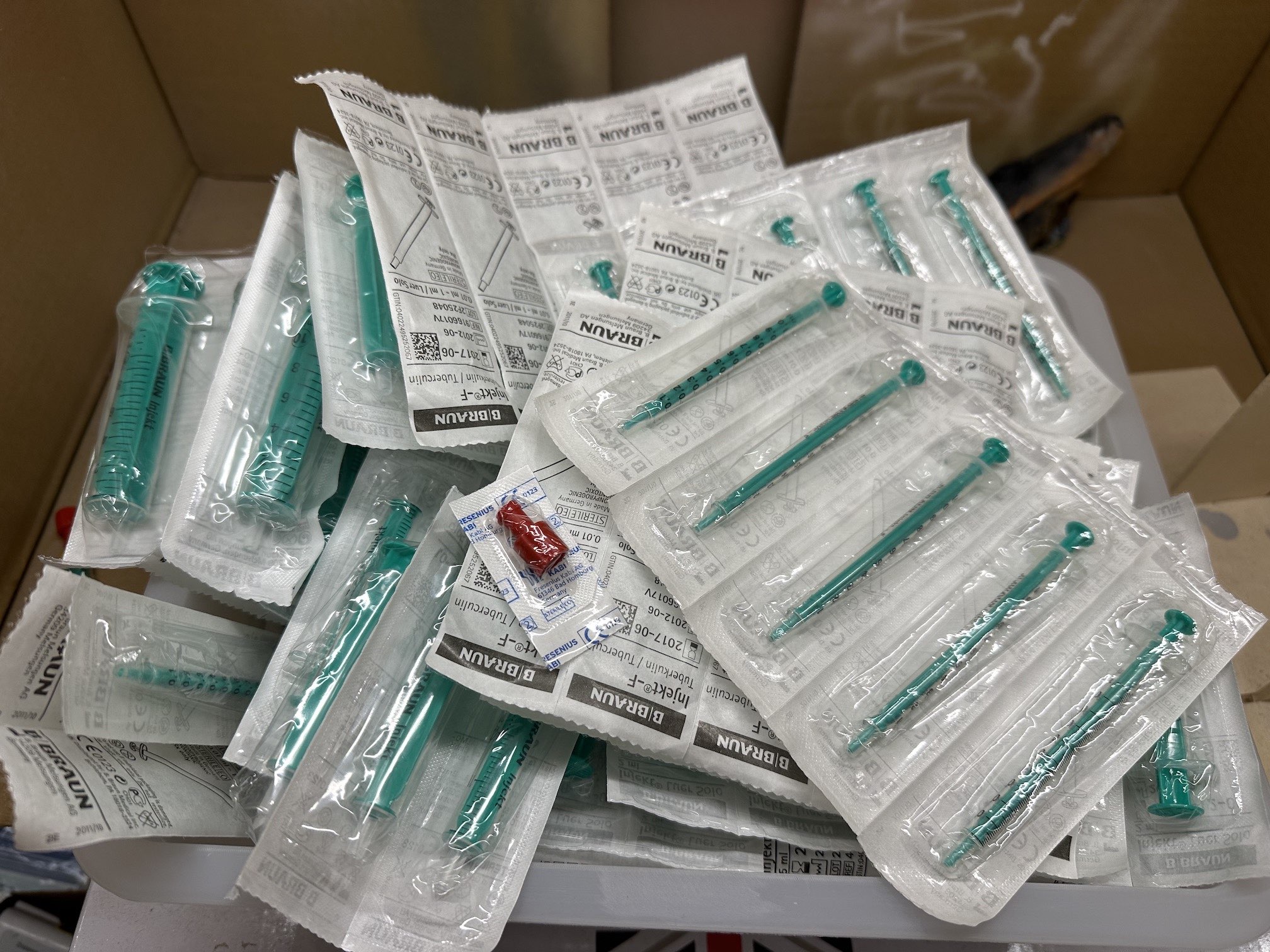

Ich fülle die Farben in die Airbrush mit Spritzen um.
Damit mische ich auch die Farben. Das geht sehr gut und auch genau,
selbst wenn man Farbe mal nachmischen muss. Ich habe mir einen Kasten mit verschiedenen Größen von 1ml bis 20ml beschafft.
Die Farbe kann man auch über mehrere Wochen mit einem Verschlussstopfen in der Spritze lagern.

Die Idee mit den Spritzen hatte ich auch schon mal gehabt, nur das Problem ist das am Schluß meißt die Farbe mit Überdruck raus kommt und dann doch noch eine Sauerei hinterläßt.

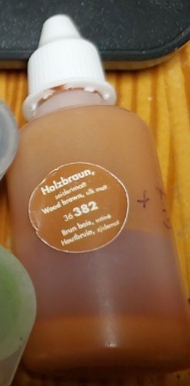

Wenn ich zB. Q = 330 & 382 mische muss ich die beiden aus dem Revell-Töpfchen holen. Weil es den Deckel der Zündspule betrifft, R = 90 & 94 habe ich nicht gemischt, weil es ein Bauteil an der Zündspule betrifft, dem man später im fertigen Zustand nicht sieht, des er gemischt wäre. Also kann ich das mischen der Farben nicht außer acht lassen. M = 378 & 01 ergeben für mich auch keinen Sinn und ich habe von Vallejo 72.050 Cold Gray verwendet. Also ich lackiere meine Bausätze nicht 1:1 nach Vorgabe aber nahe dran Versuche ich zu bleiben.
