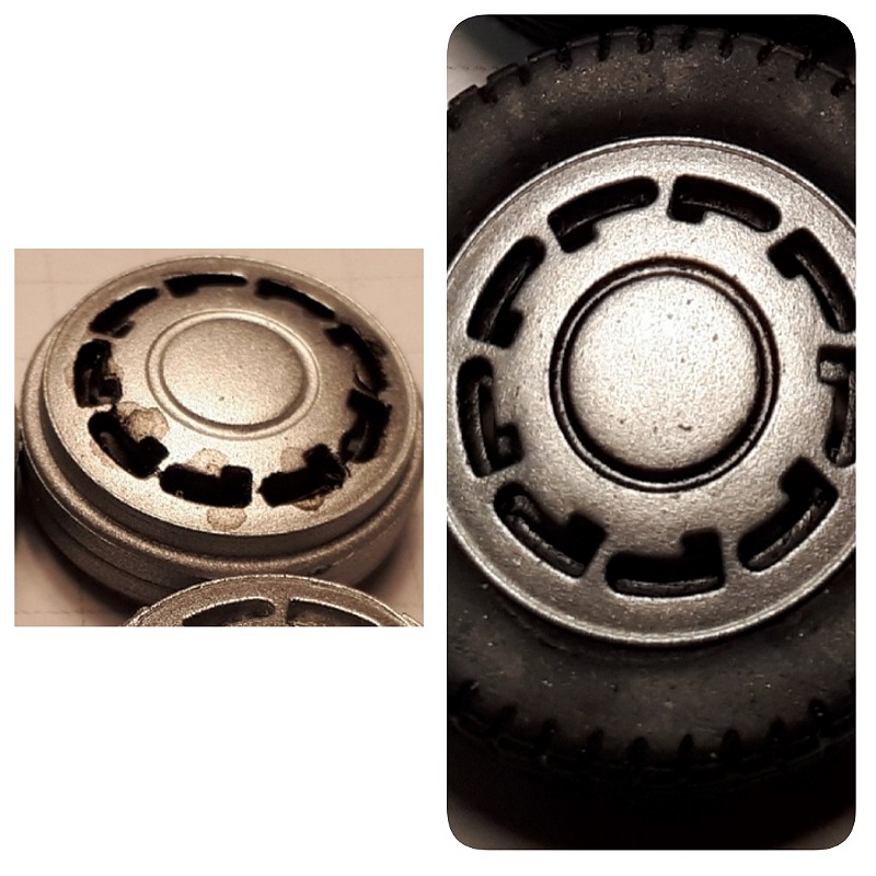

Ich traue mich da auch recht selten daran, aber wenn, dann nehme ich Waschbenzin mit enamel-Lack. Damit habe ich bisher noch keinen (Aqua-)Lack geschrottet.
Hier einmal ein Beispiel:
Für mich ist das mit Waschbenzin eine tolle Sache.
