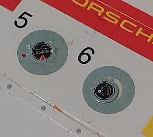

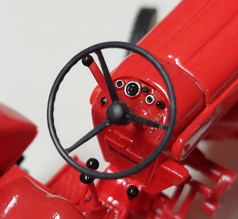

Die Decals sind bis auf Größe des Typenschildes und den Druck der Instrumente einwandfrei. Die Instrumente haben einen zu großen Versatz, das Typenschild-Decal ist viel größer als die vorgesehene Fläche.
Instrumente
Typenschild

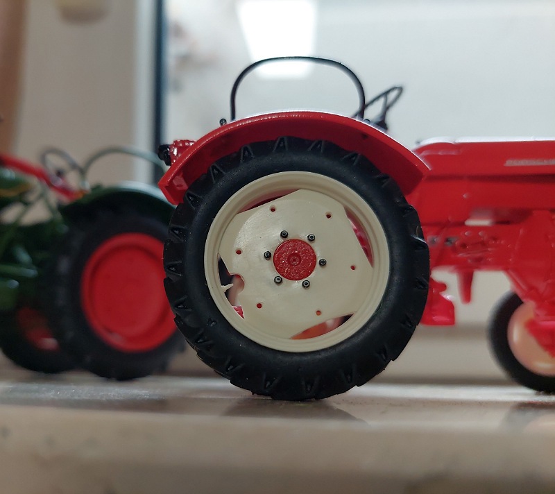

2.: Du schreibst, du hast "36 karminrot" benutzt. Werde ich auch machen, sieht nämlich gut aus. Aber.... was hast du bei den Felgen gemacht? sind die lackiert oder "nur" mit Klarlack behandelt.

Die Felgen sind natura, wie aus dem Bausatz.
Felgen
Felgen

Die Anzeigen habe ich nur bemalt, weil Sticker und Decals nicht schön passten. Die Decals waren versetzt und die Sticker zu groß im Durchmesser.
Sticker
Sticker
Decals
Decals
Bemalt
Bemalt

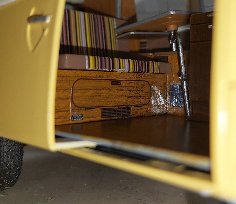

Beim Camper habe ich Contacta Clear über die Sticker gestrichen. Die Zukunft wird zeigen, ob es das/ein Ablösen vermindert.
Contacta Clear über Sticker
