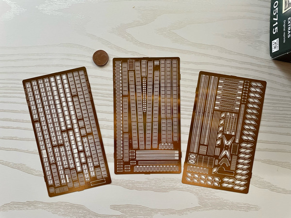

Titanic Ätzteile von Eduard.JPEG (123.7 KiB) 3047 mal betrachtet
Ich würd das Modell gerne etwas detailreicher bauen bzw. gestalten. Mit Ätzteilen habe ich schon bei der Hachette Titanic nachgerüstet und es macht einfach einen enormen Unterschied!

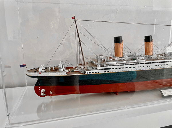

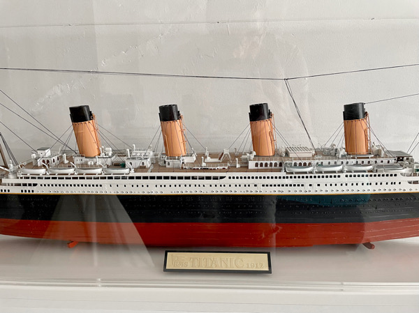

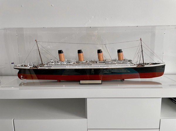

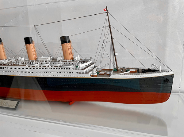

Achja und hier seht ihr einmal mein Titanic Modell von Hachette:
Titanic von Hachette.JPEG (58.23 KiB) 3047 mal betrachtet
Titanic Hachette Bugansicht.JPEG (82.18 KiB) 3047 mal betrachtet
Titanic Hachette Heckansicht.JPEG (79.42 KiB) 3047 mal betrachtet
Titanic Hachette .JPEG (86.19 KiB) 3047 mal betrachtet

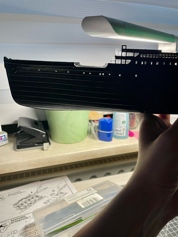

wenn du mit LED Arbeiten möchtest,
würde ich das Innere vom Modell mit Alufolie auskleben.
dann leuchtet auch nichts, wo es nicht sein soll.
Danach die Bullaugen ausbohren.
Einige davon würde ich allerdings nicht aufbohren, bzw. diese abdecken.

danke dir für den Tipp! Das heißt die Alufolie wird einfach auf die Innenseiten des Rumpfs geklebt? Sorry für meine Frage aber das bin ich völliger Anfänger.
Bezüglich der Bullaugen hatte ich mir mehrere Modelle angesehen und fand es sehr realistisch, wenn nicht alle geöffnet wurden.

Testweise habe ich einmal ein paar vordere Bullaugen aufgebohrt. Gefällt mir optisch schonmal gut ;)

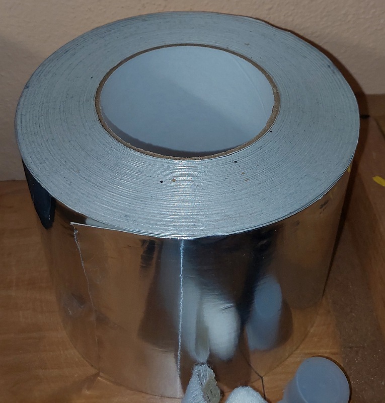

Re: Titanic von Revell 1/400
Verfasst: Fr 24. Jun 2022, 10:24
von Revell-Bert
Selbstklebende Alufolie. Die hier ist etwas dicker.

Phylax Lüdicke hat geschrieben: Fr 24. Jun 2022, 11:24 Wie wäre es denn mit einer schlicht und ergreifenden schwarzen Lackierung der Innenseite des Rumpfes und der Aufbauten?
Kann ich dir aus eigener Erfahrung sagen, kann funktionieren, muss aber nicht. Mit Alu machst du dir die Arbeit sicher nur einmal.

Ich denke dann wäre Alu die bessere Entscheidung für mich. Ich wollte es mit Alleskleber dann probieren.
Mit welchem Kleber habt ihr denn gute Erfahrungen gemacht?
