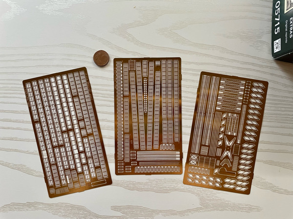

Titanic Ätzteile von Eduard.JPEG (123.7 KiB) 3040 mal betrachtet
Ich würd das Modell gerne etwas detailreicher bauen bzw. gestalten. Mit Ätzteilen habe ich schon bei der Hachette Titanic nachgerüstet und es macht einfach einen enormen Unterschied!

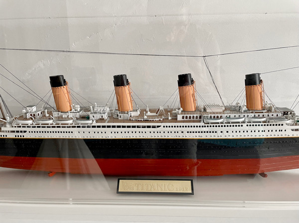

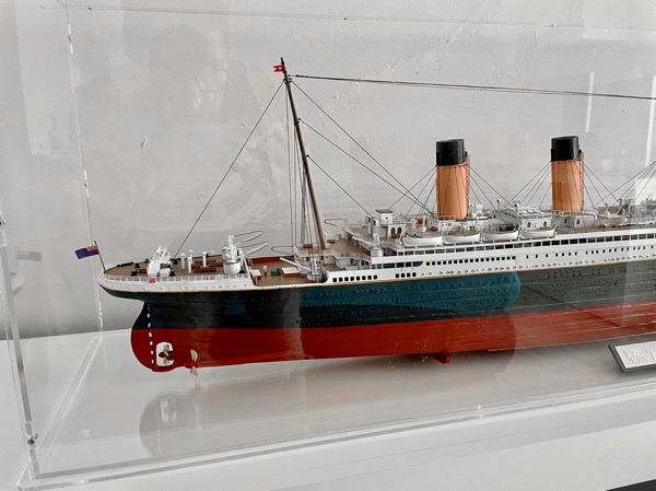

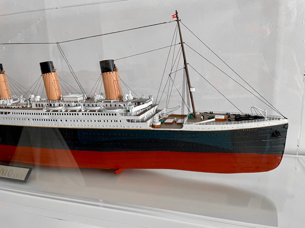

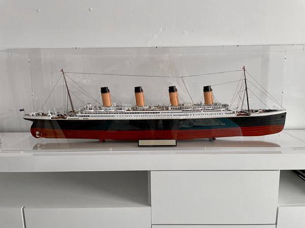

Achja und hier seht ihr einmal mein Titanic Modell von Hachette:
Titanic von Hachette.JPEG (58.23 KiB) 3040 mal betrachtet
Titanic Hachette Bugansicht.JPEG (82.18 KiB) 3040 mal betrachtet
Titanic Hachette Heckansicht.JPEG (79.42 KiB) 3040 mal betrachtet
Titanic Hachette .JPEG (86.19 KiB) 3040 mal betrachtet

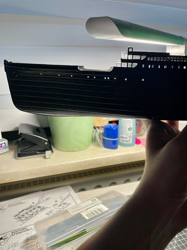

Testweise habe ich einmal ein paar vordere Bullaugen aufgebohrt. Gefällt mir optisch schonmal gut ;)

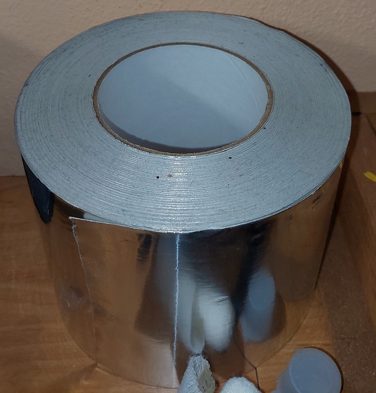

Selbstklebende Alufolie. Die hier ist etwas dicker.
