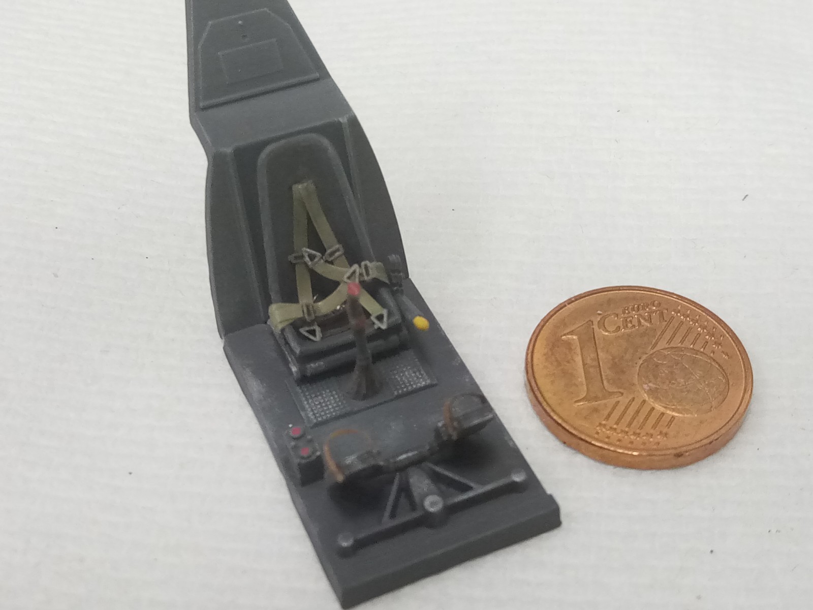

Ganz klassisch, habe ich mal mit dem ersten Teil vom Cockpit begonnen.
Die Passform ist hier in Ordnung.
Erwähnenswert ist, das die Sitzgurte als PE ausgeführt sind.
Die Fussschnallen ebenso, die habe ich jedoch nicht genommen,
sondern bin auf Eigenbau ausgewichen.
Alles in allem ist es jedoch kein Bausatz, der auf einer Stufe mit Revell, ICM und co.
steht.
Es ist eher ein Brot und Butter-Bausatz.
So schaut es derzeit aus:

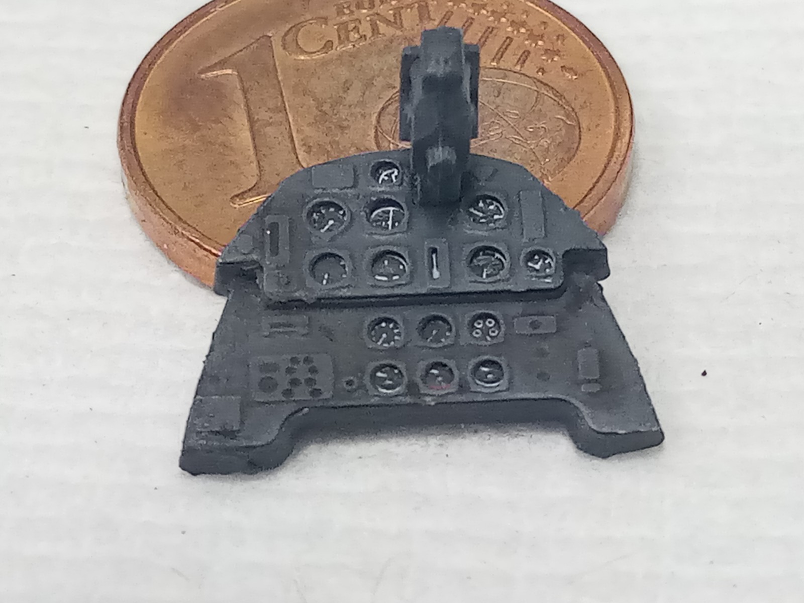

Als nächstes wurde das Instrumentenpanel zusammen
gesetzt.
So schaut es aus:

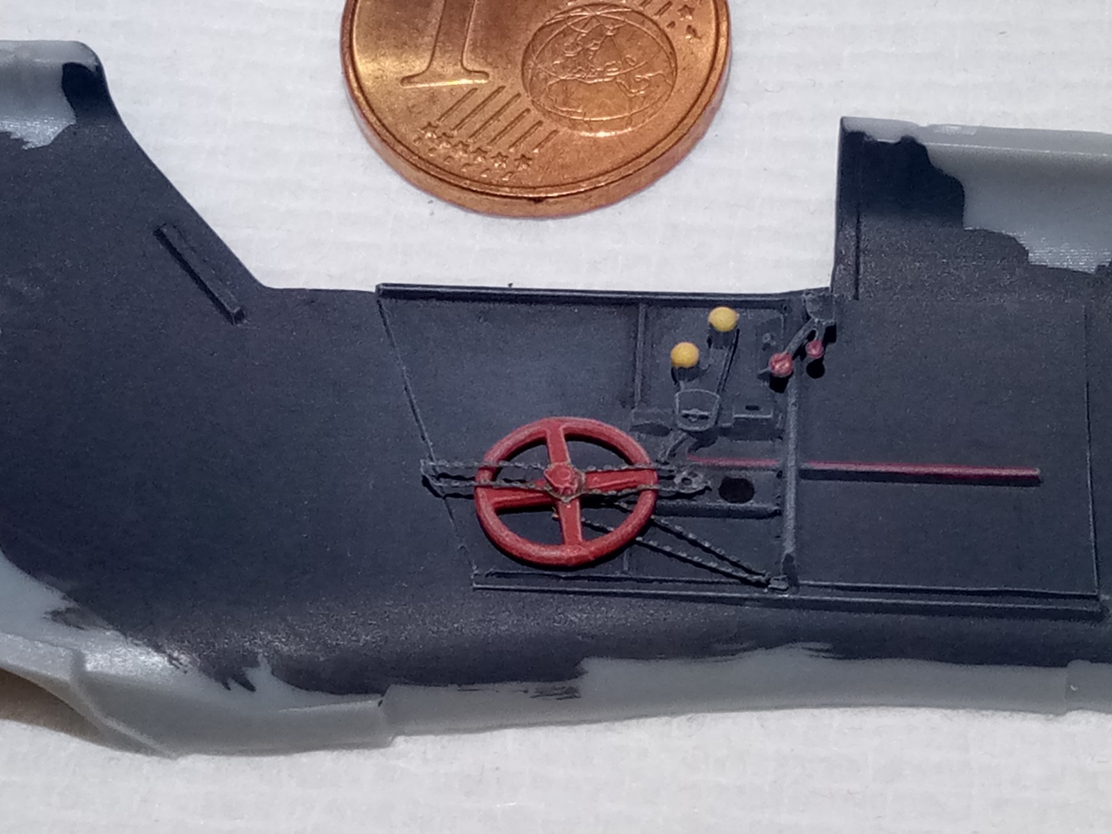

Moin Jan,
die Ketten am Handrad sehen total gut aus. Sind mir sofort ins Auge gefallen.
Weiter so!
Weiter so!

Das mit den Details ist allerdings hier so eine Sache bei 1:48 Oliver
Denke die Kette, wird man später nur sehr schwerlich sehen
Aber ich weiß ja das sie da ist

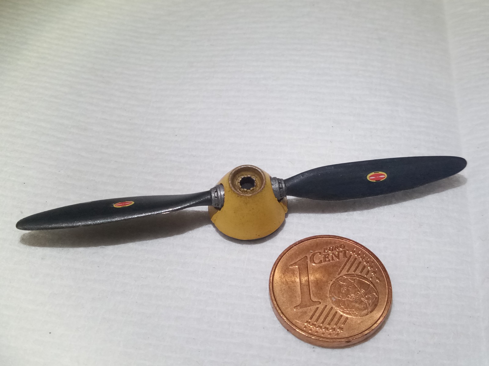

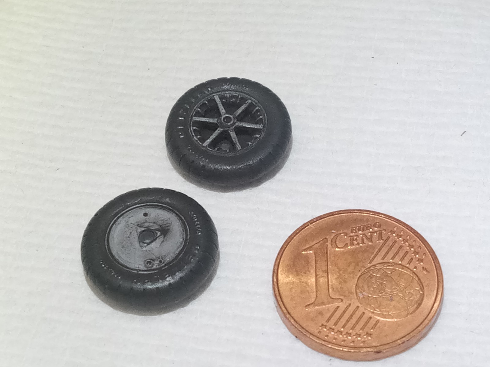

Etwas ging es auch weiter.
Der Propeller samt Spinner und die Reifen vom Hauptfahrwerk
wurden fertig gebaut.
Ich setze mich zu Anfang eines Modelles, gerne erst an die kleinen Baugruppen.
Dann sind die schon mal vom Tisch

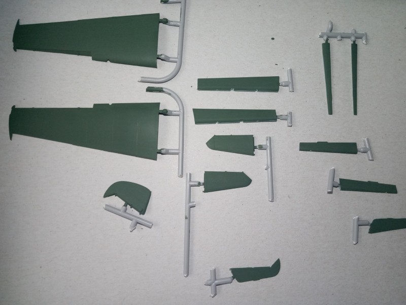

Das Cockpit wurde in die Rumpfhälften geklebt.
Die Passform beim Rumpf war für einen nicht so namentlichen
Hersteller ganz in Ordnung.
Danach wurde der Pinsel geschwungen.

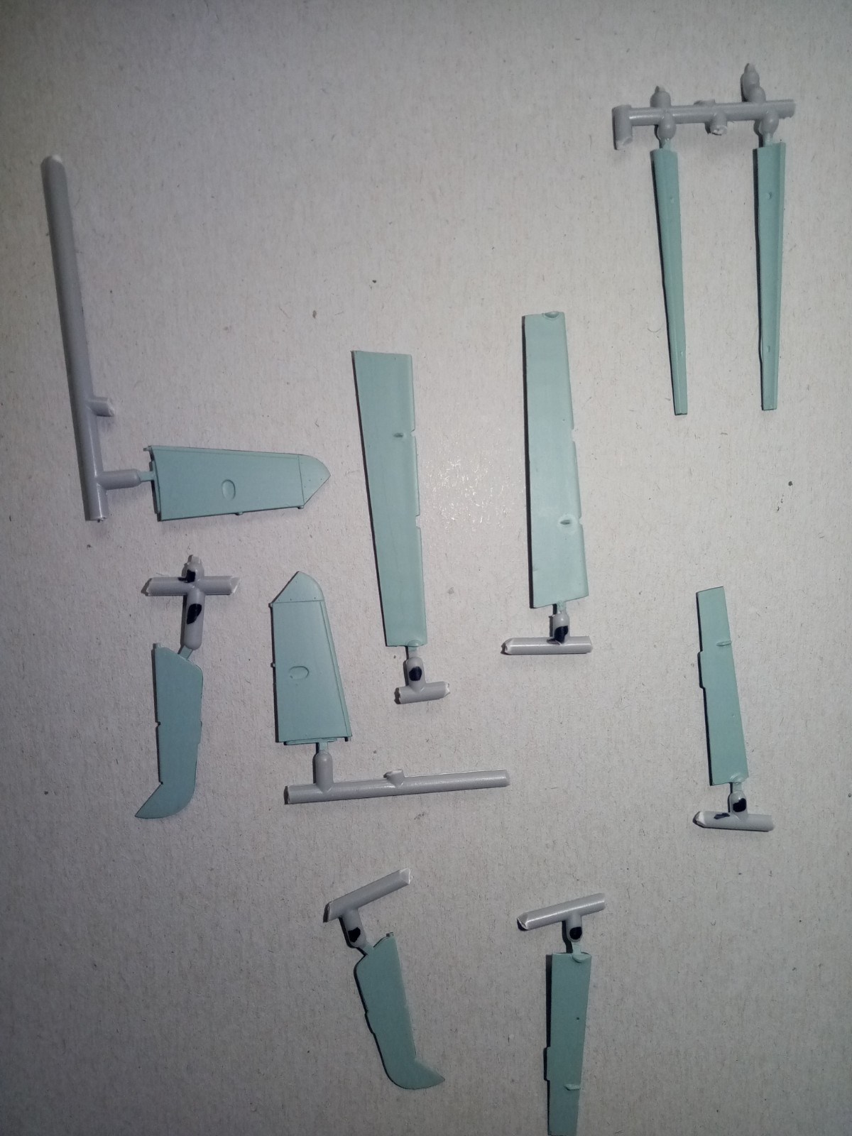

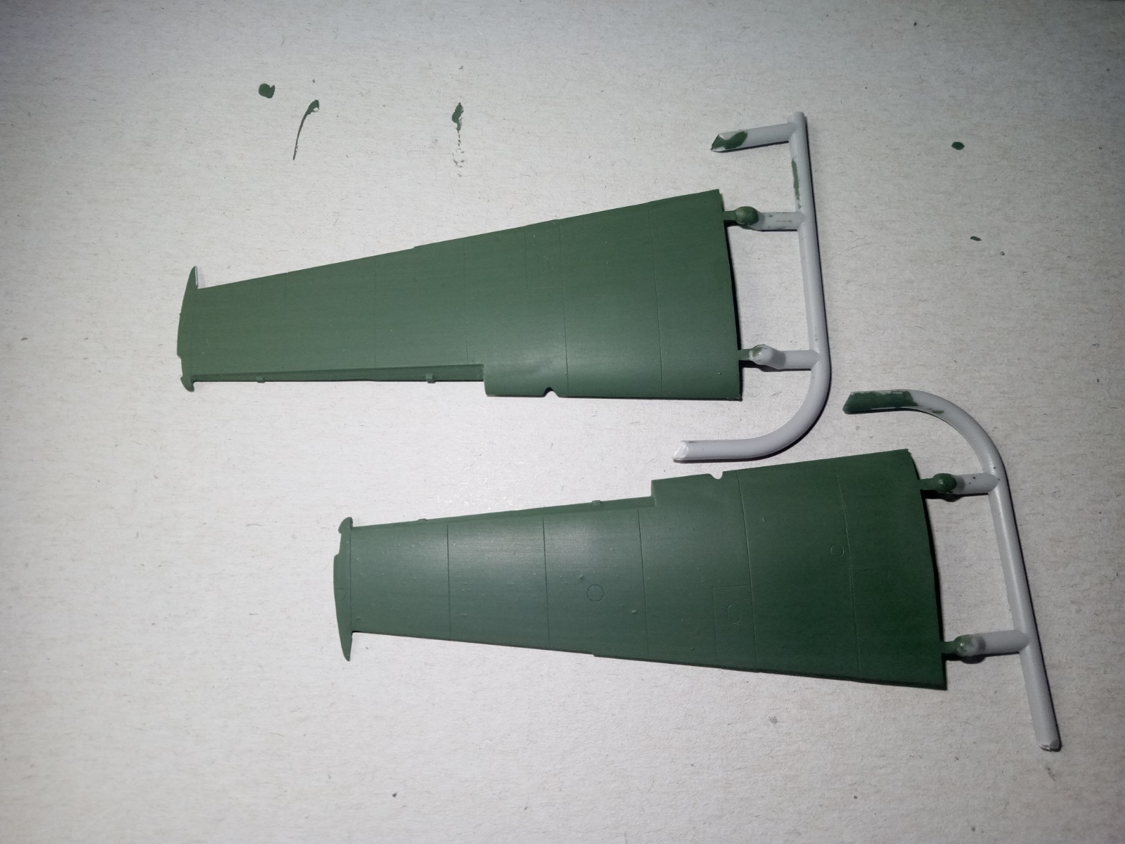

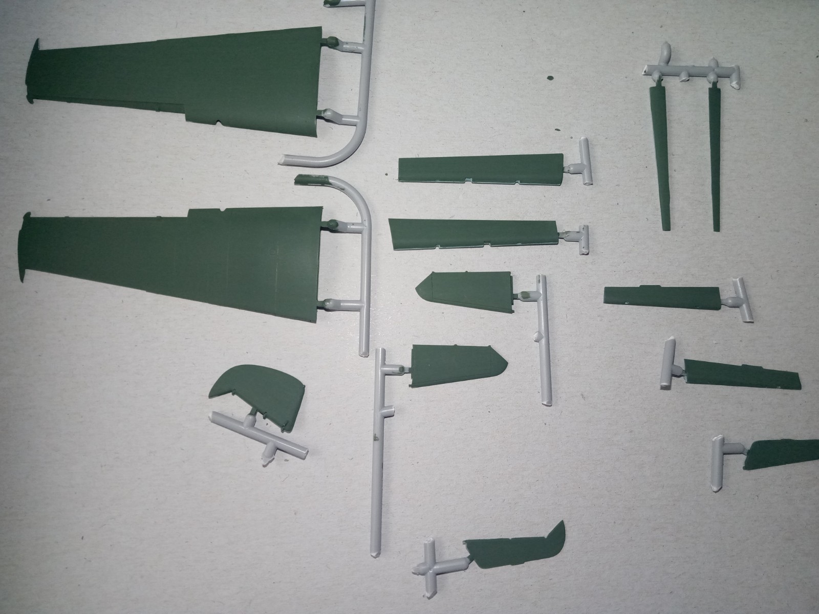

Die Tragflächen und deren Steuerflächen, wurden mit der
Grundfarbe Revell 39 Dunkelgrün bemalt.
Beim malen mit dem Pinsel ist die Technik nicht so entscheidend.
Sondern das Verdünnen und die Erfahrung mit den Farben.
Eins noch vorweg, ich verwende ausschließlich die Revell Aqua Colors.
Bei dem Dunkelgrün kommt man nicht umweg, diese Farbe gut zu verdünnen
und in mehreren Schichten zu Arbeiten, um ein gutes Ergebnis zu erhalten.
Die Tragflächen wurden 2x bemalt. Etwaige Fehler werden dann später mit der 2.Tarnfarbe
kaschiert bzw. übermalt.
Zum Vergleich der Rumpf ist bisher 1x bemalt. Eine Schicht Dunkelgrünen
wird hier noch folgen.
Es gibt aber auch Aquas, die man gut verdünnt nur einmal auftragen muss
um eine saubere Lackierung zu erhalten.
Zb. meine Panzerfahrzeuge in Panzergrau 78, wurden alle nur 1x ohne Grundierung
bemalt.
Ebenso bei diesem Modell, die unterseite der Tragflächen mit Hellblau 49
und der Fahrwerksschacht in Schilfgrün 362 auch alles nur einmal bemalt
ohne Grundierung.

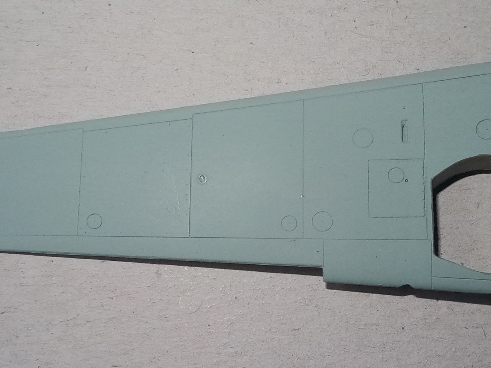

Zum besseren Handling beim bemalen, versuche ich immer ein Stück Gießast
an den Teilen zu lassen. Meist dort wo eh Klebeflächen sind.

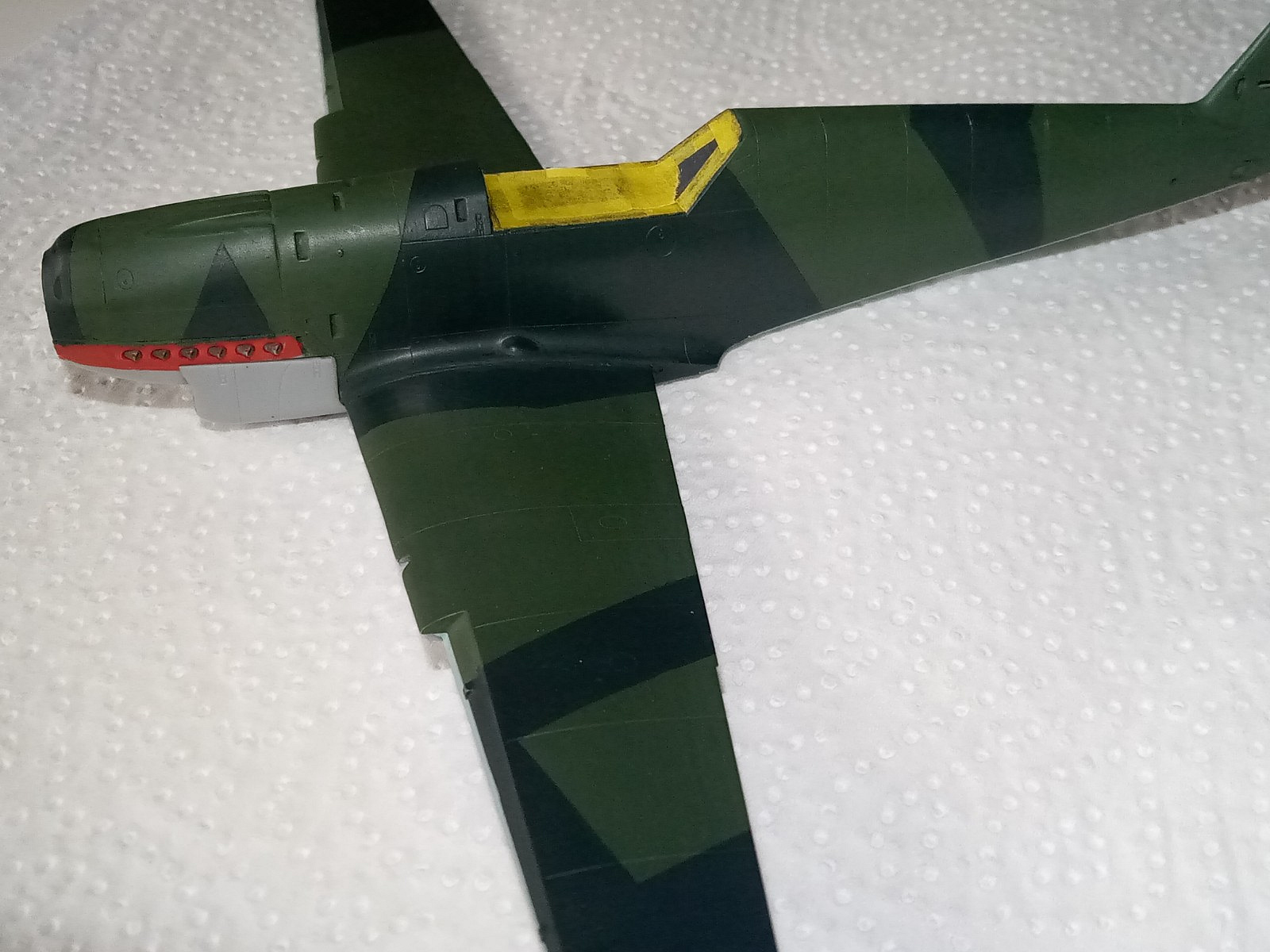

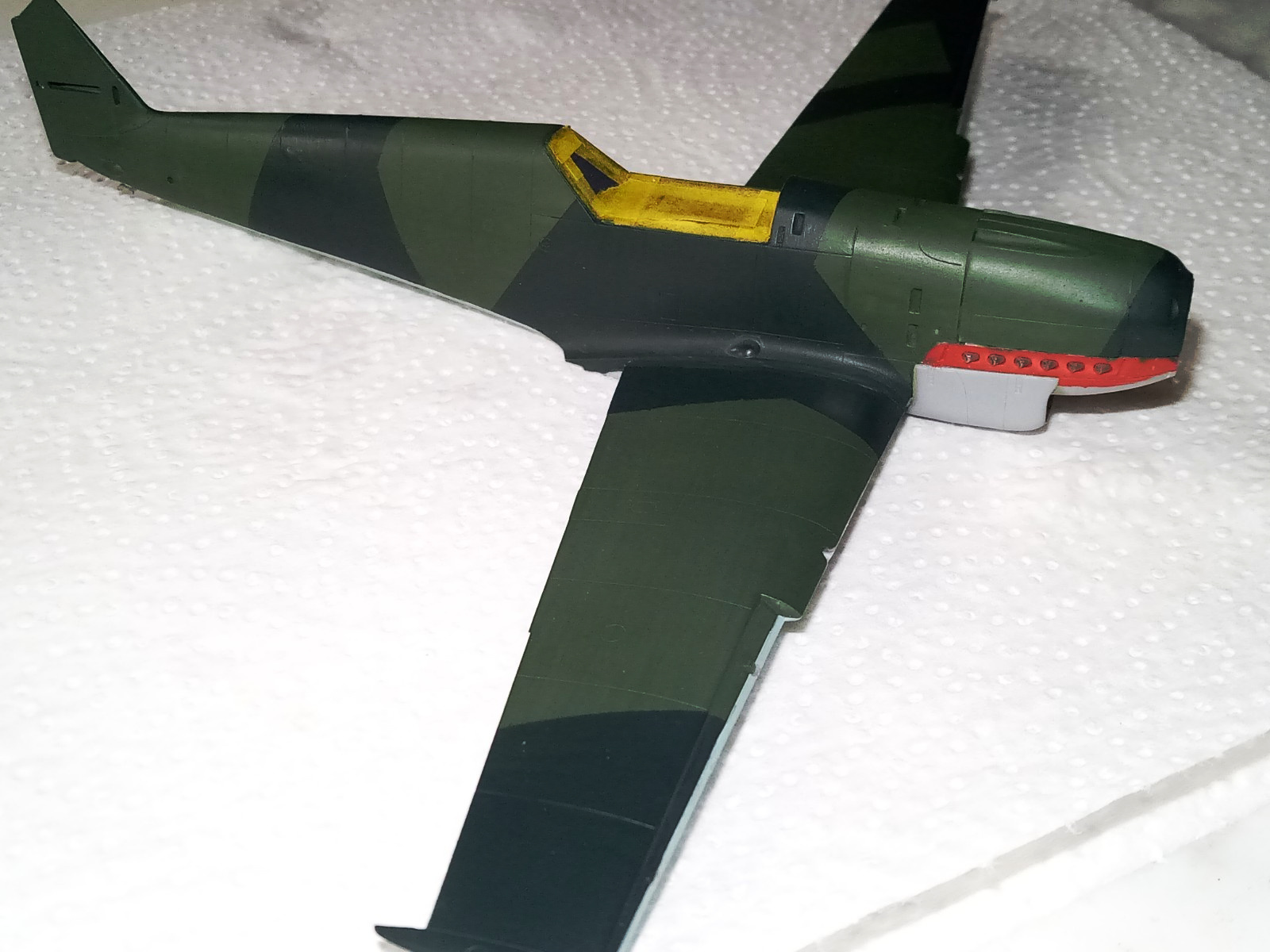

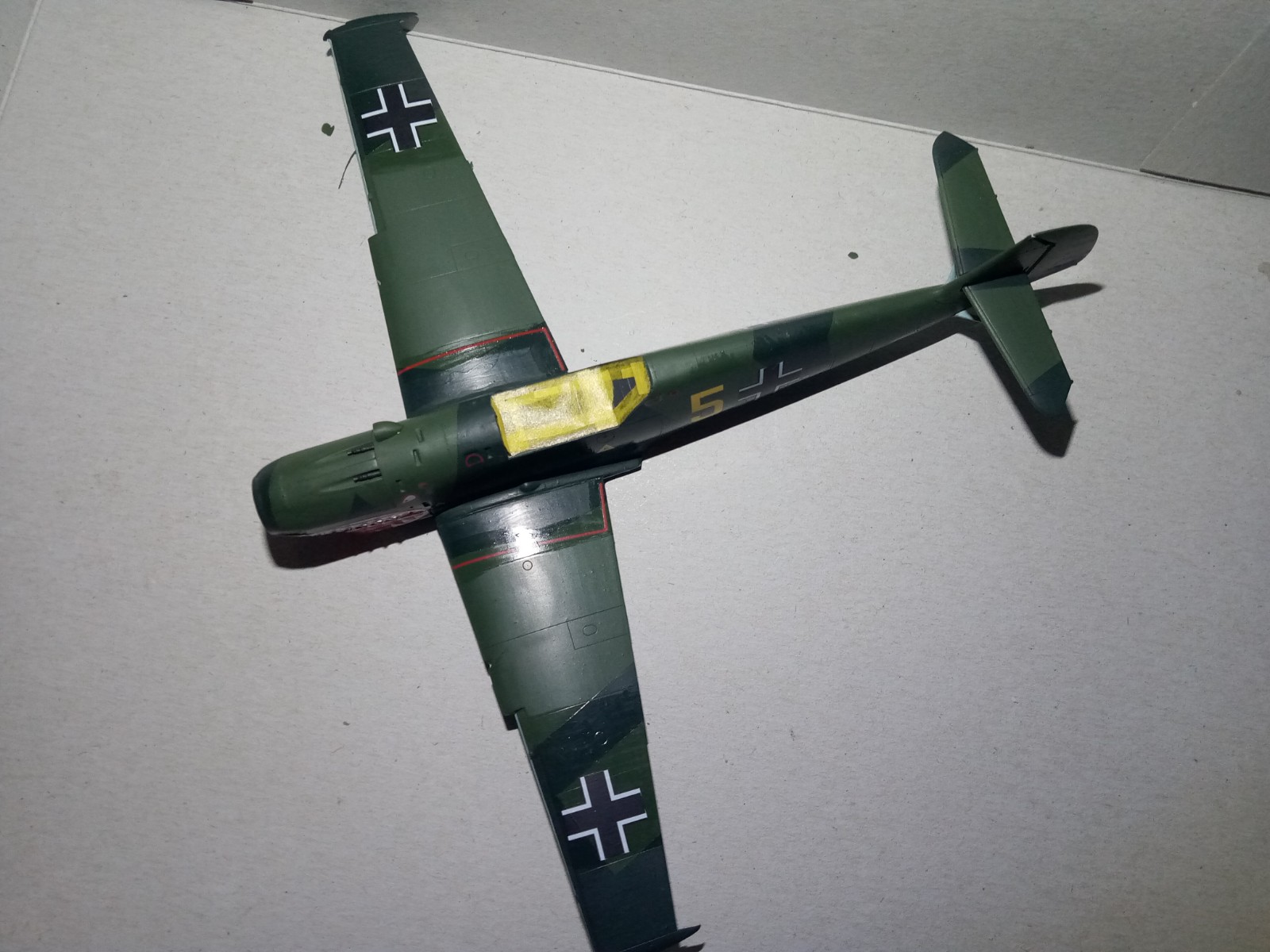

Hallo an alle Interessierten.
Ein kleines Update zu meiner Bf 109.
Soweit wurde alles mit der 2. Tarnfarbe fertig bemalt.
Klarlack fehlt hier allerdings noch.

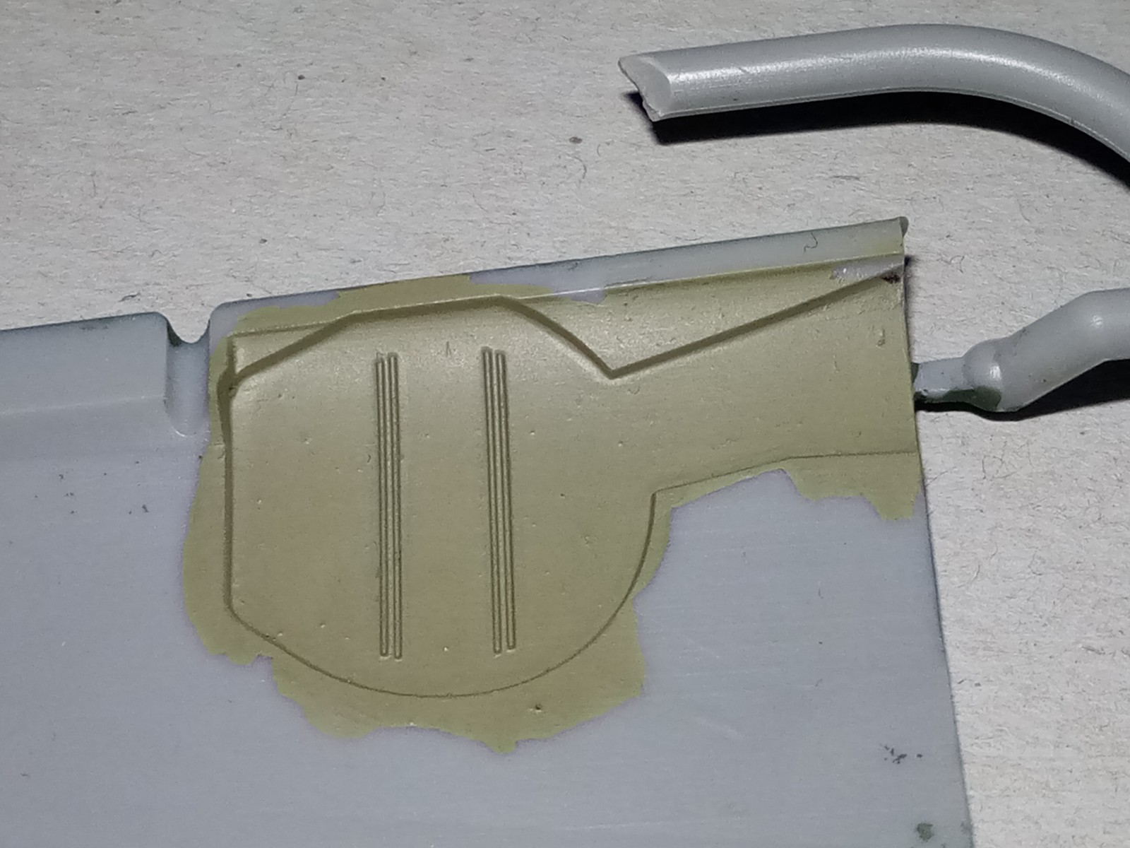

Ebenso wurden die Tragflächen mit dem Rumpf
verheiratet.
Leider war hier die Passform nicht so dolle.
Spachteln und schleifen war hier von Nöten.
Derzeitiges Ergebnis:

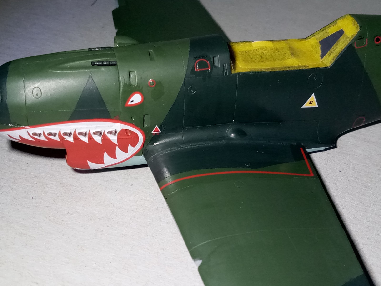

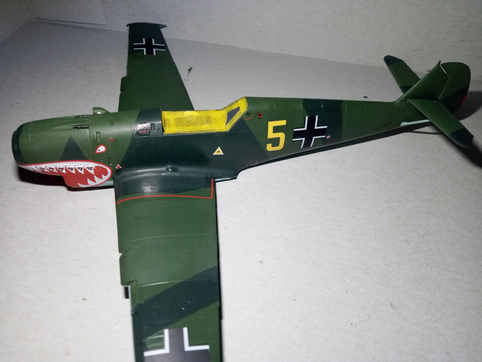

Hallo an alle Interessierten,
ein kleiner Fortschritt bei meiner Bf 109.
Die Decals sind gesetzt.
Diese sind sehr brüchig, insbesondere beim Haifischmaul.
Hier ist mir das Decal gleich mehrfach gerissen.
So das ich hier etwas flicken musste.
Bevor die Decals geklebt wurden, wurden deren Stellen
mit glänzenden Klarlack vorbehandelt, damit es hier zu keinem "Silbern" der
Decals kommt. Zusätzlich habe ich nach dem der Klarlack trocken war,
diesen mit einem Q-Tip noch etwas poliert.
Als nächstes wird alles mit matten Klarlack versiegelt.
Bevor es mitmit dem Bauen weiter geht.
