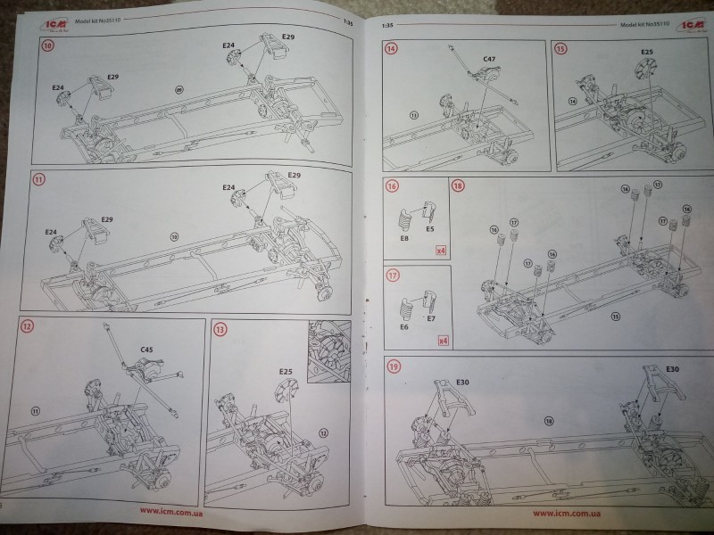

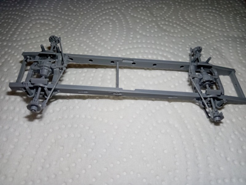

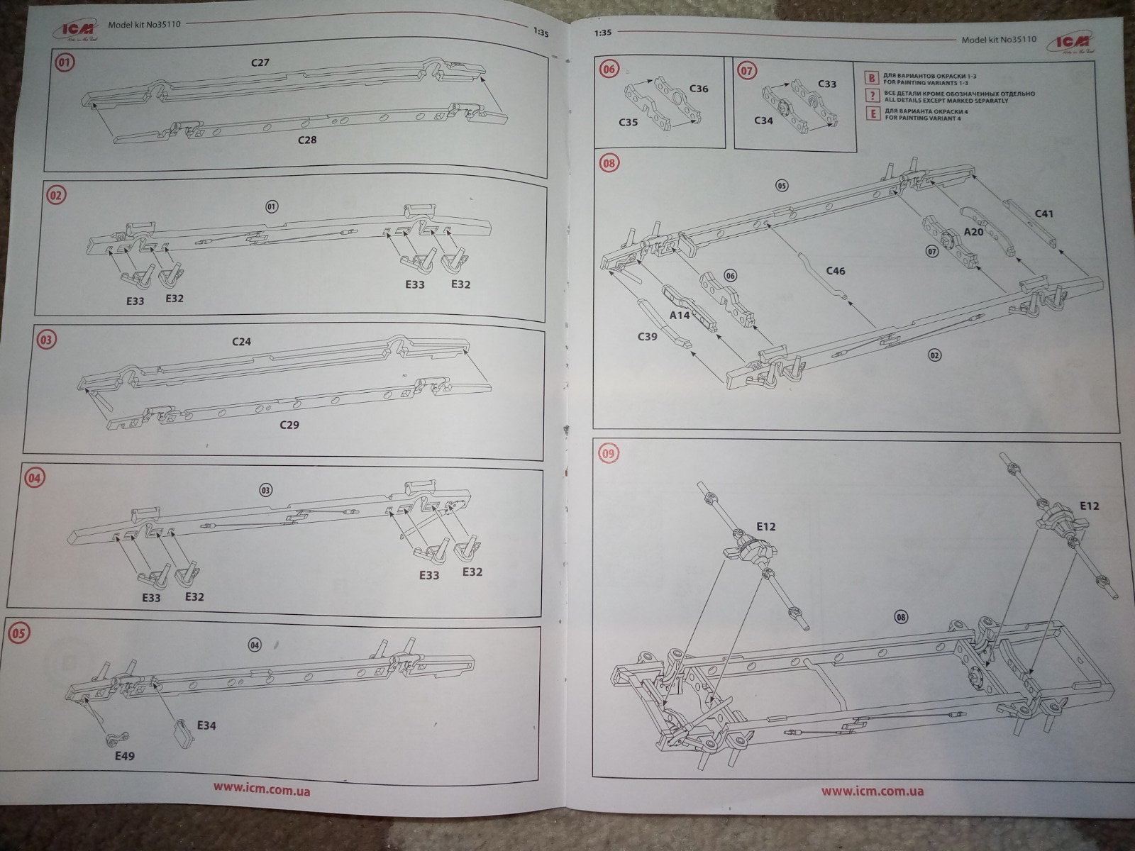

Angefangen wurde hier mal mit dem Fahrwerk.
Dieses besteht aus über 75 Einzelteilen
Wer schon immer mal ein Fahrgestell bauen wollte, kommt hier so richtig auf seine Kosten :)

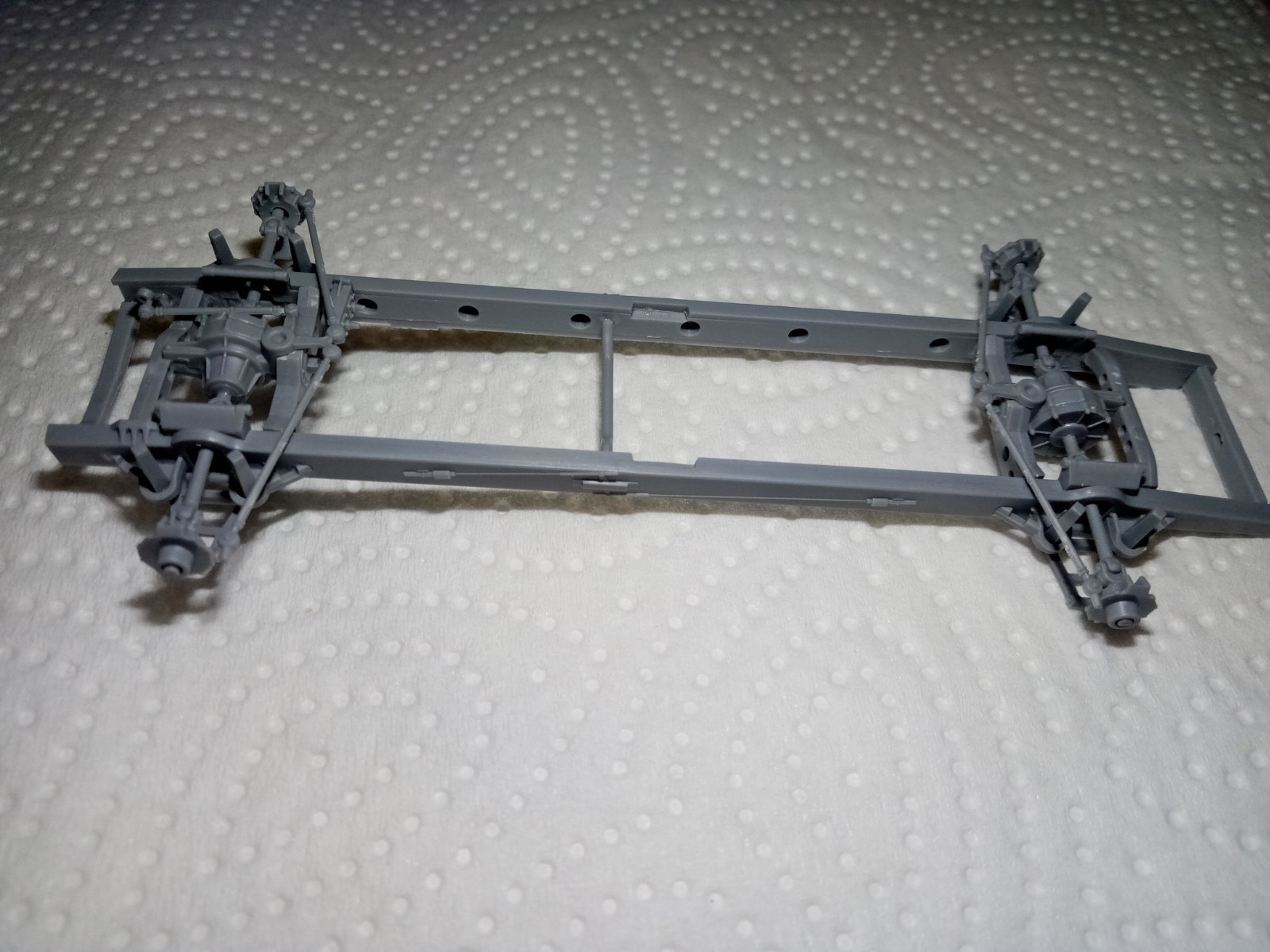

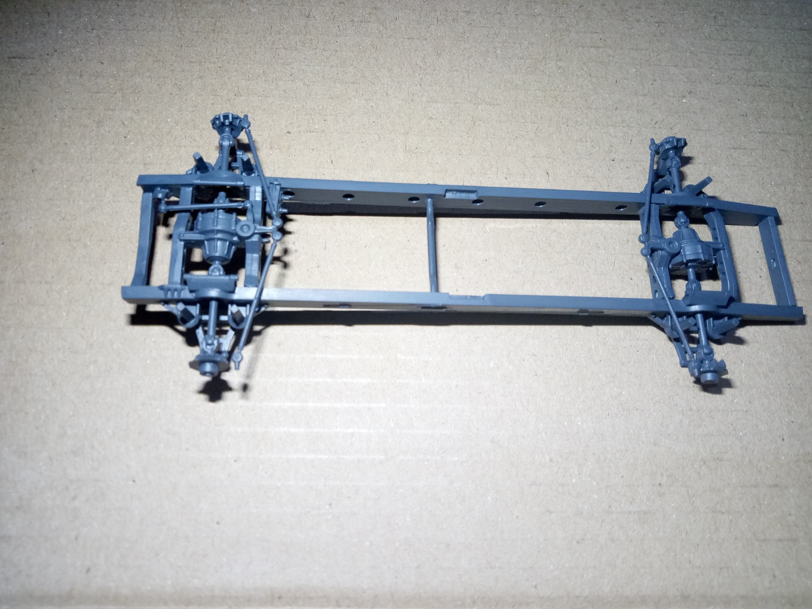

2/3 vom Fahrwerk ist fertig geklebt und bereit zum bemalen.
Ich gehe hier in 2 Schritten vor.
Wenn ich alle Einzelteile vom Fahrwerk auf einmal zusammensetze,
wird es recht verwinkelt. Da komme ich dann nicht sauber überall
mit dem Pinsel ran, darum in 2 Schritten.

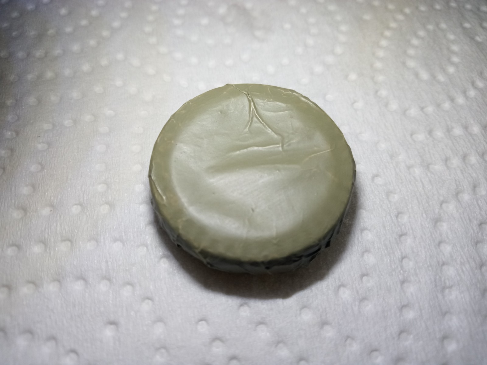

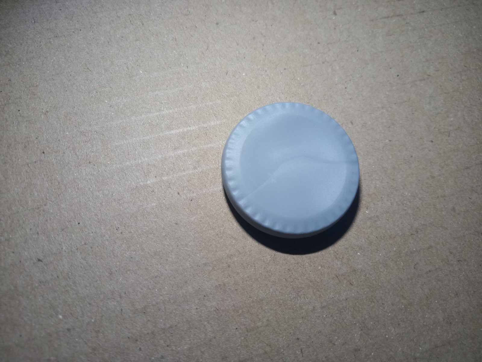

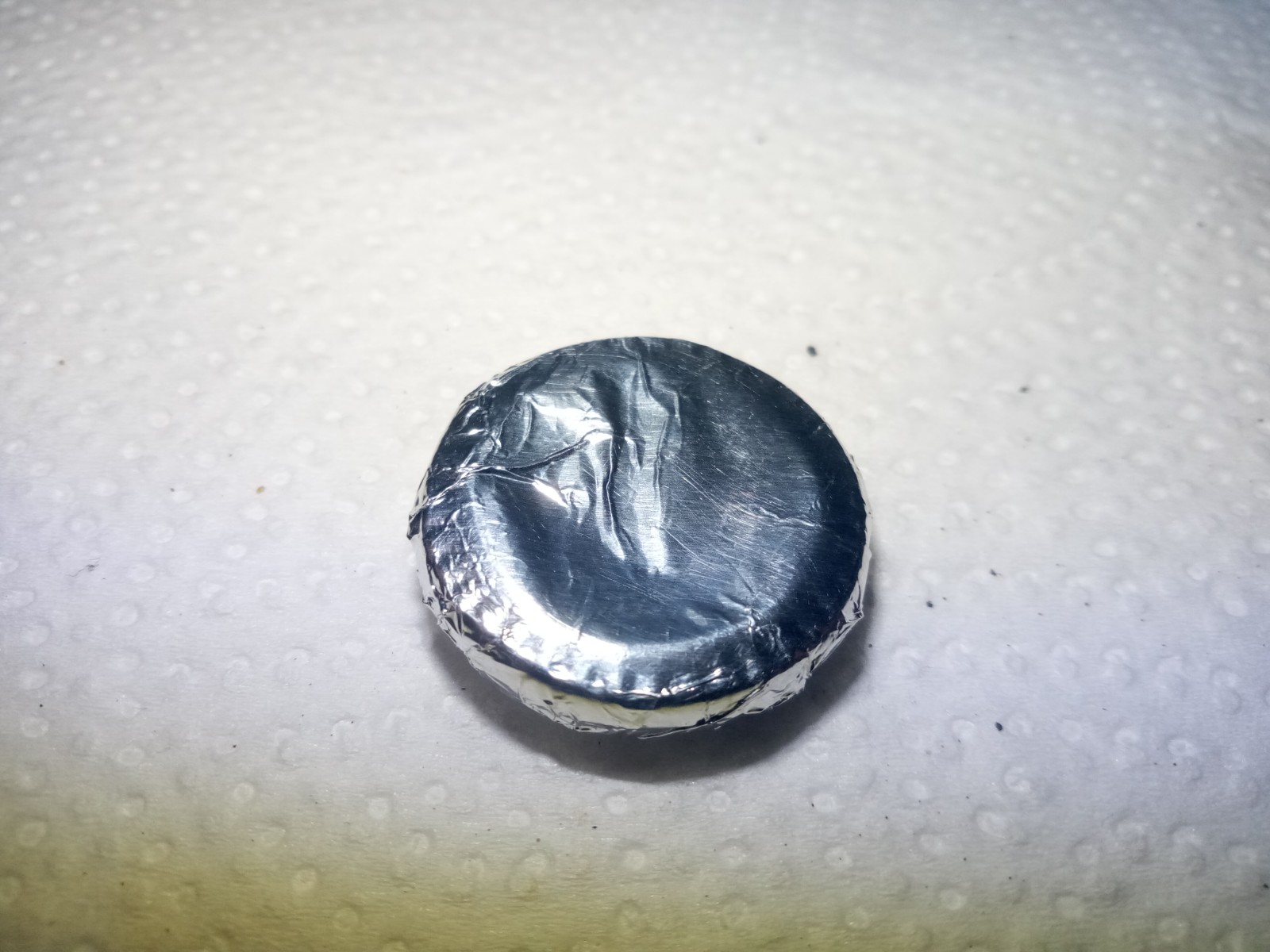

Desweiteren wurde der Reservereifen fix zusammen geklebt.
Anschließend wurde hier dieser in Alufolie verpackt.
Um etwas mehr Details bei seiner Abdeckplane
zu erzeugen.
So ganz OOB sieht es nicht so gut aus.
So schaut es derzeit aus:
Eine sehr interessante Idee für die Abdeckplane. :thumbup:

Alufolie :D , die Idee will ich eventuell bei meinem derzeitigen Projekt auch einsetzen, bin gespannt, wie es weitergeht. :)

Die Idee finde ich gut. Ich dachte dabei auch an Kaugummi Papier, das ist vielleicht durch die Papiereinlage schöner "strukturierbar"...

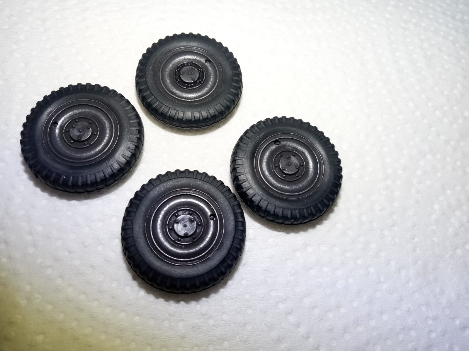

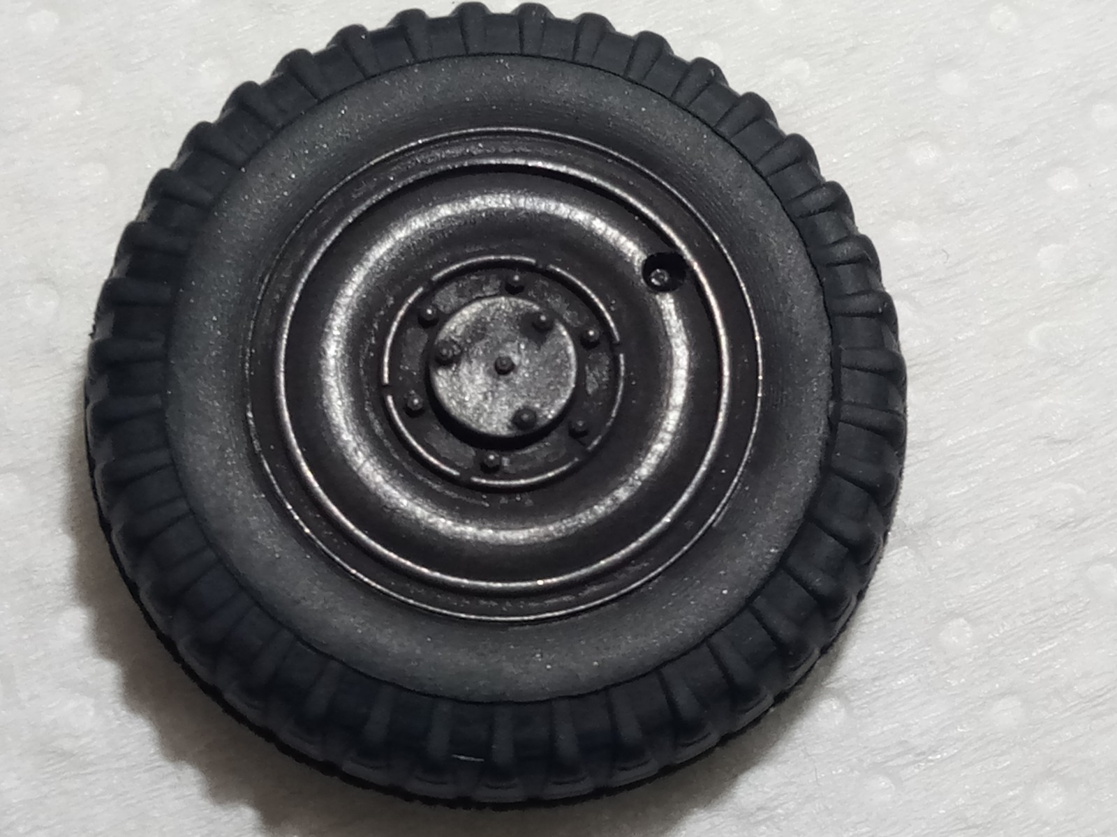

Hallo und danke für euer Feedback :)

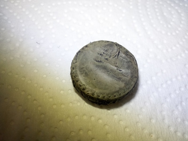

Es ging weiter mit dem SdKfz 247.

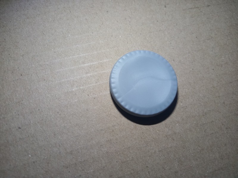

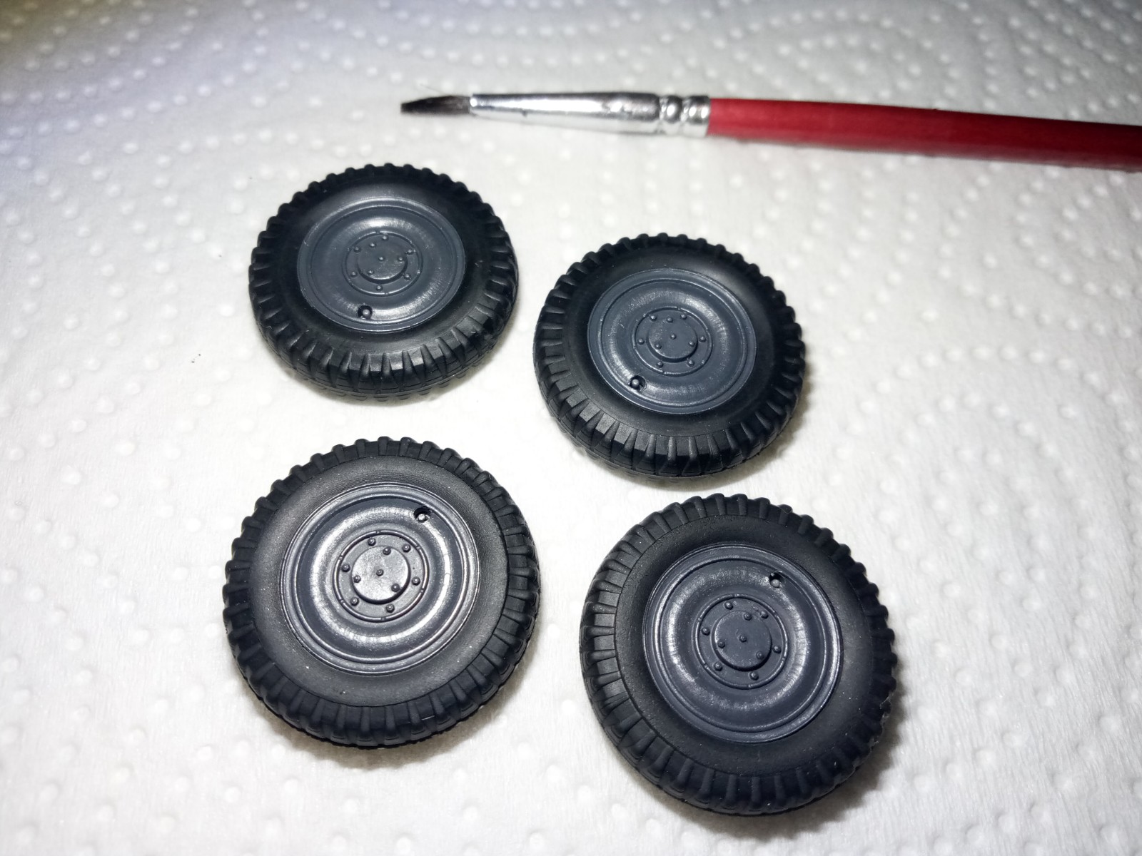

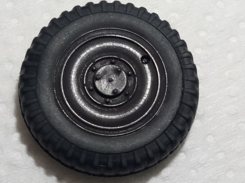

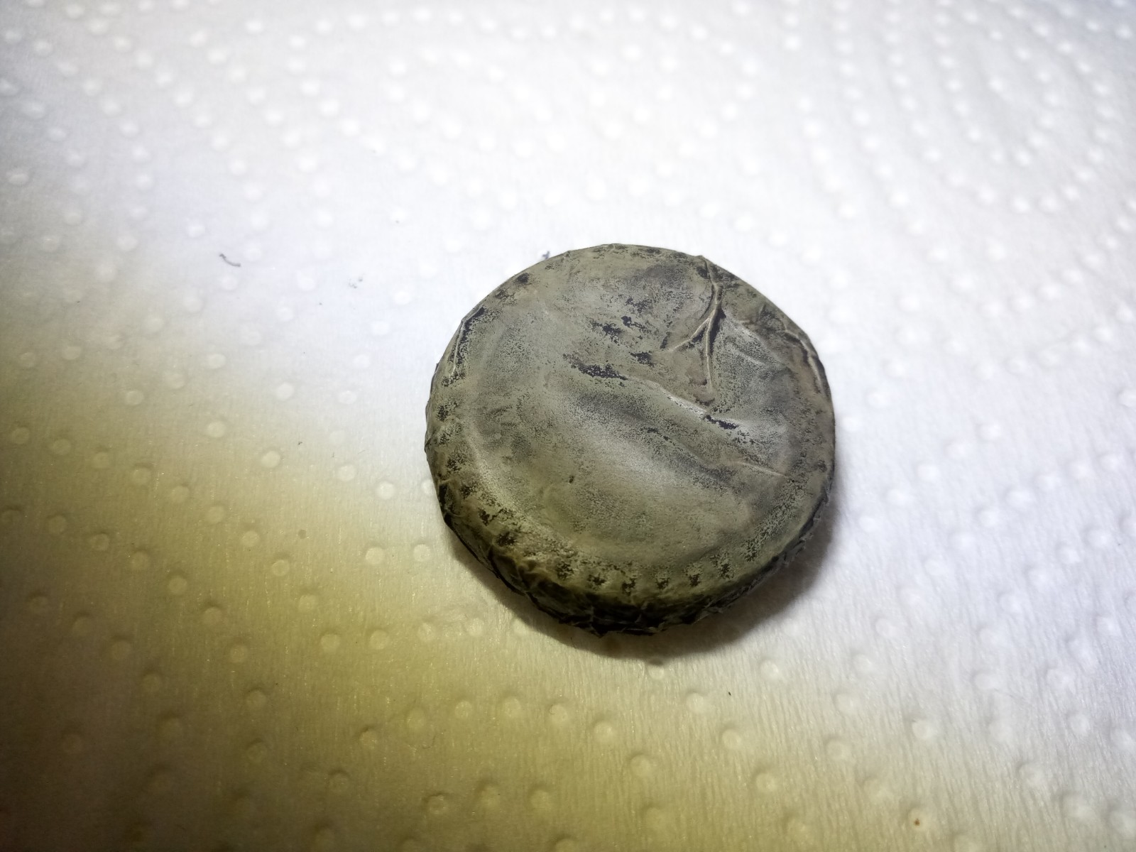

Der Reservereifen wurde bemalt und anschließend gab es
auf der Plane ein kleines Washing.

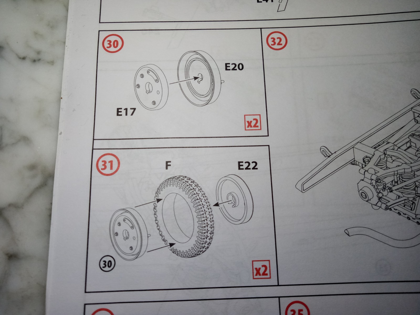

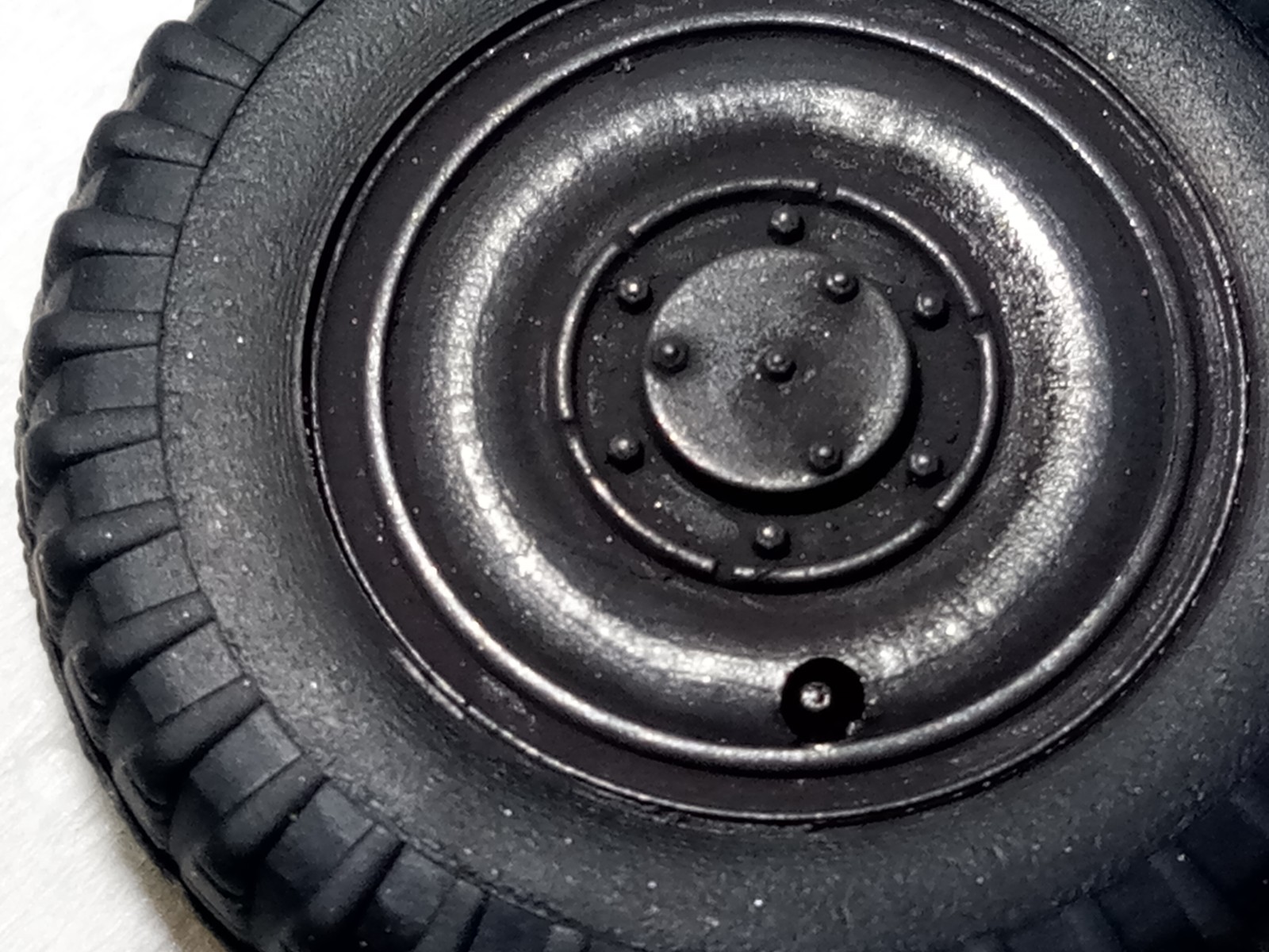

Danach wurden die restlichen Reifen montiert.
Vorher hatte ich am Gießast die Felgenteile bemalt und
mit Eisenfarbe trockengemalt
Auch hier gab es danach ein kleines Washing.
Der Bausatz ist bis dato sehr Detailreich
Selbst an das Reifenventil wurde gedacht.
Der Reifen an sich, besteht aus Gummi :thumbup:
So das ich hier auf eine Bemalung verzichten konnte.

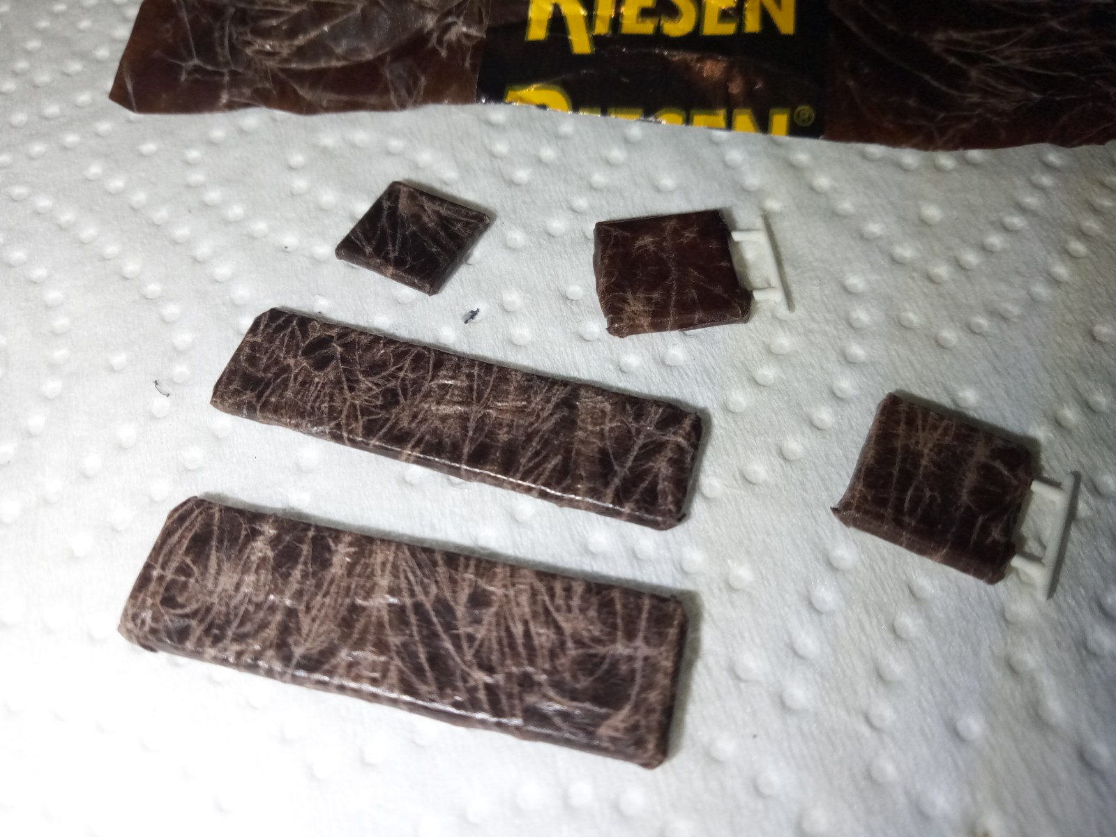

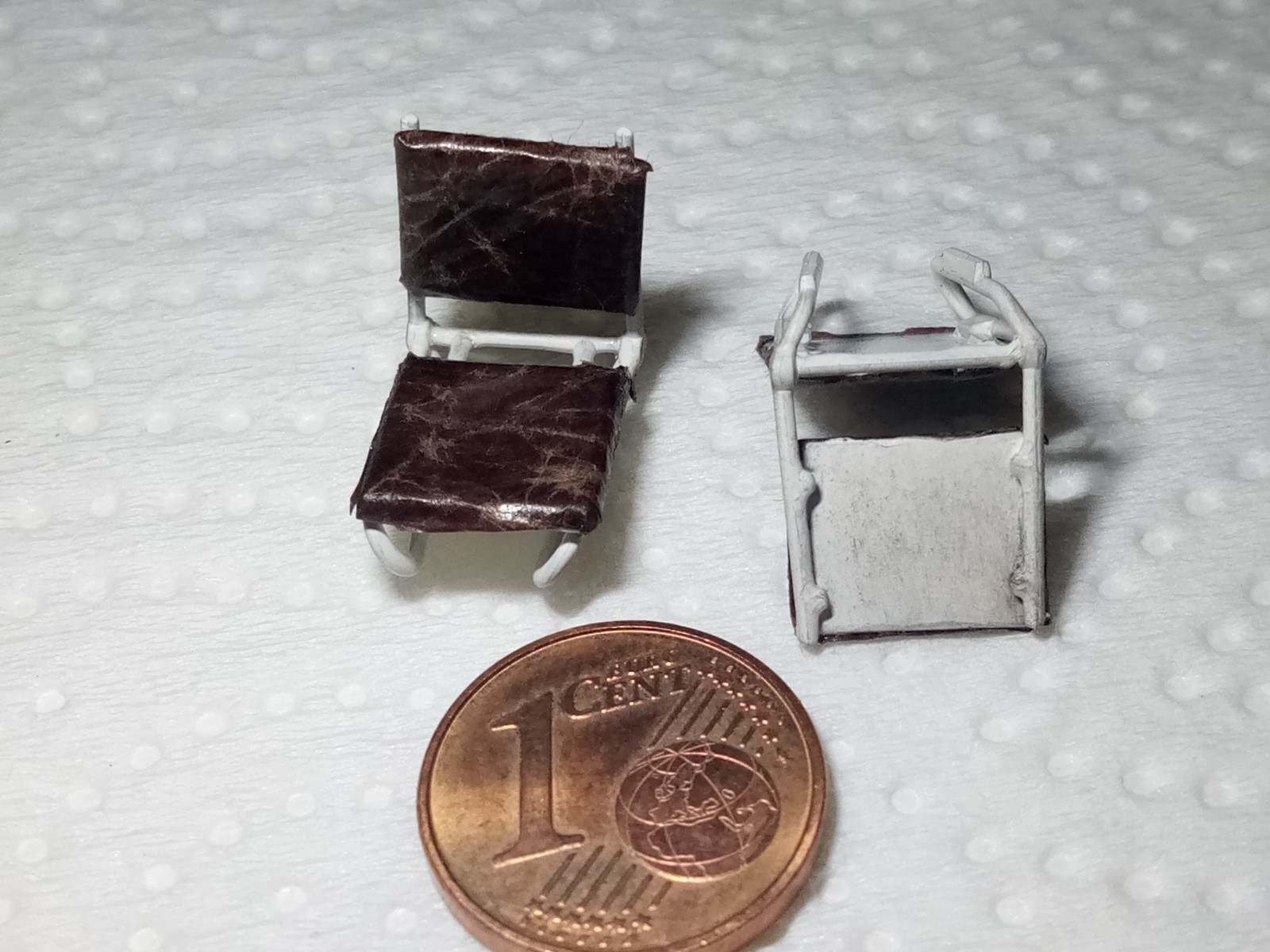

Ich habe mich mal wieder als Sattler betätigt.
Die Sitzpolster wollten bezogen werden.
Dazu kam wieder wie bei mir üblich,
eine Umverpackung eines Storck Riesen zum Einsatz.
Vor dem Verkleben sollte man das Papier noch
etwas knüllen und falten,
damit es schön benutzt aussieht.
Zum verkleben nehme ich Sekundenkleber
(Uhu geruchsfrei).
Vom Kleber tropfe ich immer ein 2 Tropfen auf ein Stück Papier
und benutze zum Auftragen des Klebers einen Zahnstocher.

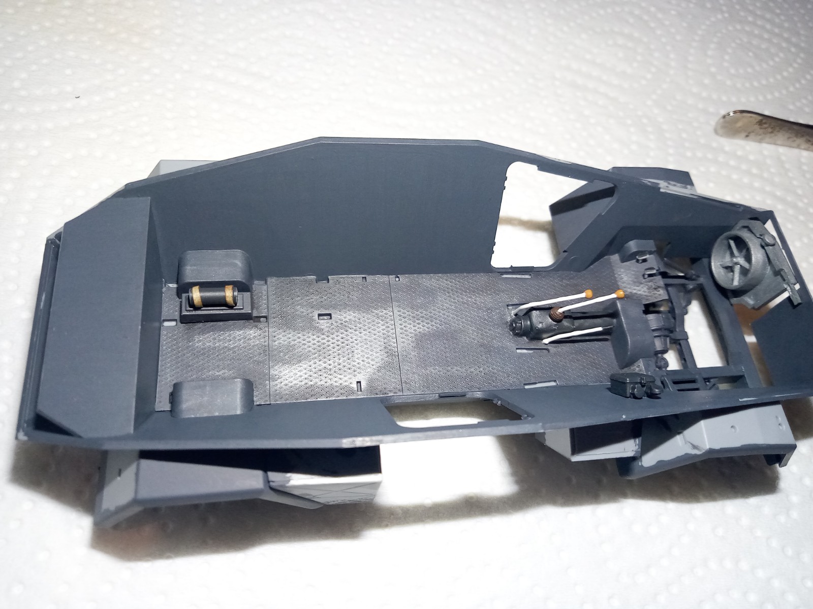

Die Tage ging es auch etwas weiter.

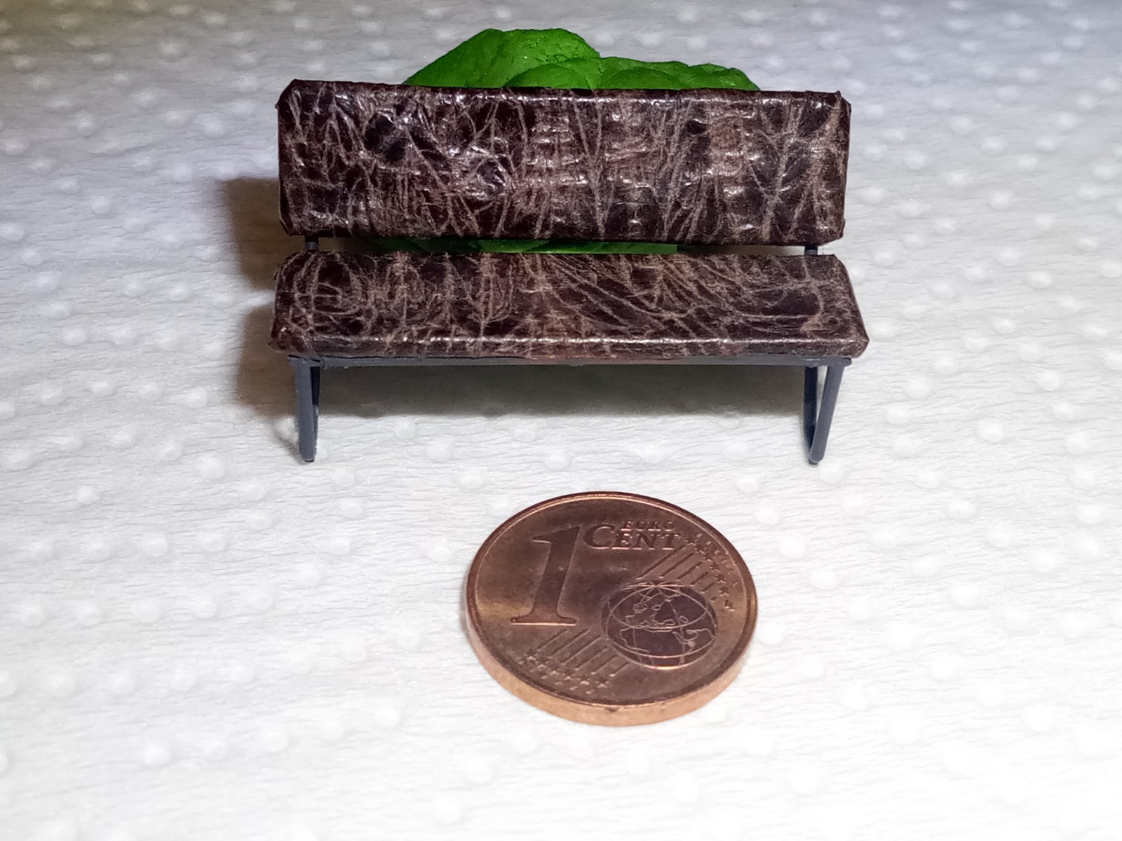

Die Sitze und Bänke sind fertig.

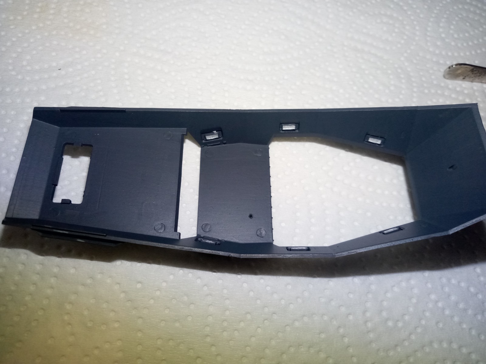

Ebenso ist der untere Teil der Wanne geklebt
und der Innenraum wurde angefangen.
Der obere Wannenteil wurde innen schon mal bemalt.
Und mit einem trockenmalen im Bodenbereich veredelt.
Bisher ist die Passform vom Bausatz hervorragend.
Da gibt es nix zu meckern.
Schöner Fortschritt :thumbup:
Deine Lederausführung finde ich an dem Einzelsitz sehr gelungen, aber an der Bank sieht es irgendwie merkwürdig aus.

Die Risse wirken überdimensioniert. Weniger wäre mehr.
Die Räder gefallen mir gut.

Hallo Jan, bin gerade erst auf den Baubericht gestoßen. Die Alufolie über dem Ersatzrad gefällt mir ausgesprochen gut. Und die Felgen sehen spitze aus! Die Reifen sehen nach Gummi aus. Super!
Bin schon gespannt wie es weitergeht, bislang wirklich sehr schön :thumbup:

Ja mit der Bank habt ihr recht.
Sieht zwar ohne Nahaufnahme nicht ganz so schlimm aus.
Aber ich werde da zum abschwächen des Effektes, noch Klarlack matt
drüber geben. Dann sollte es passen.

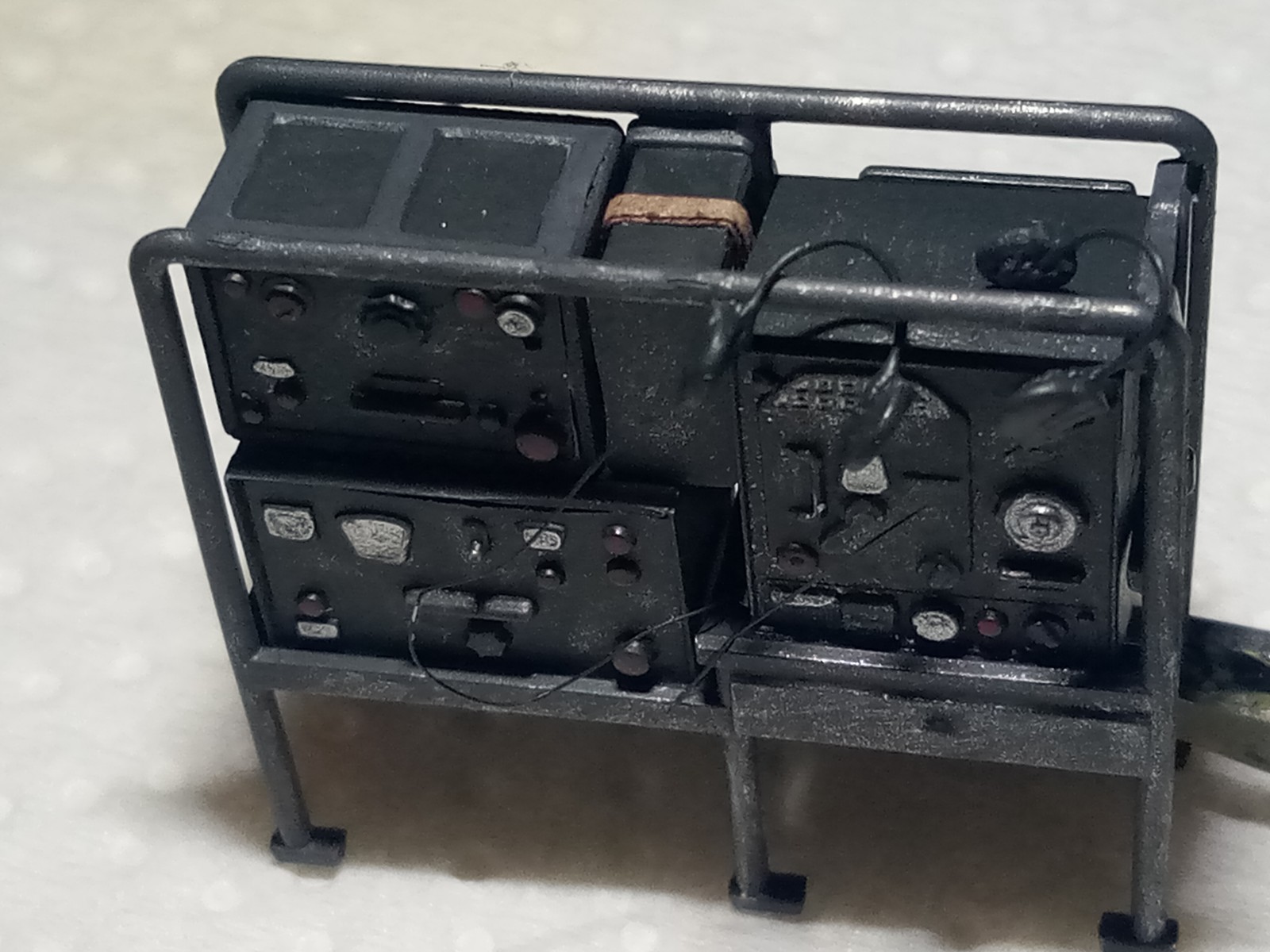

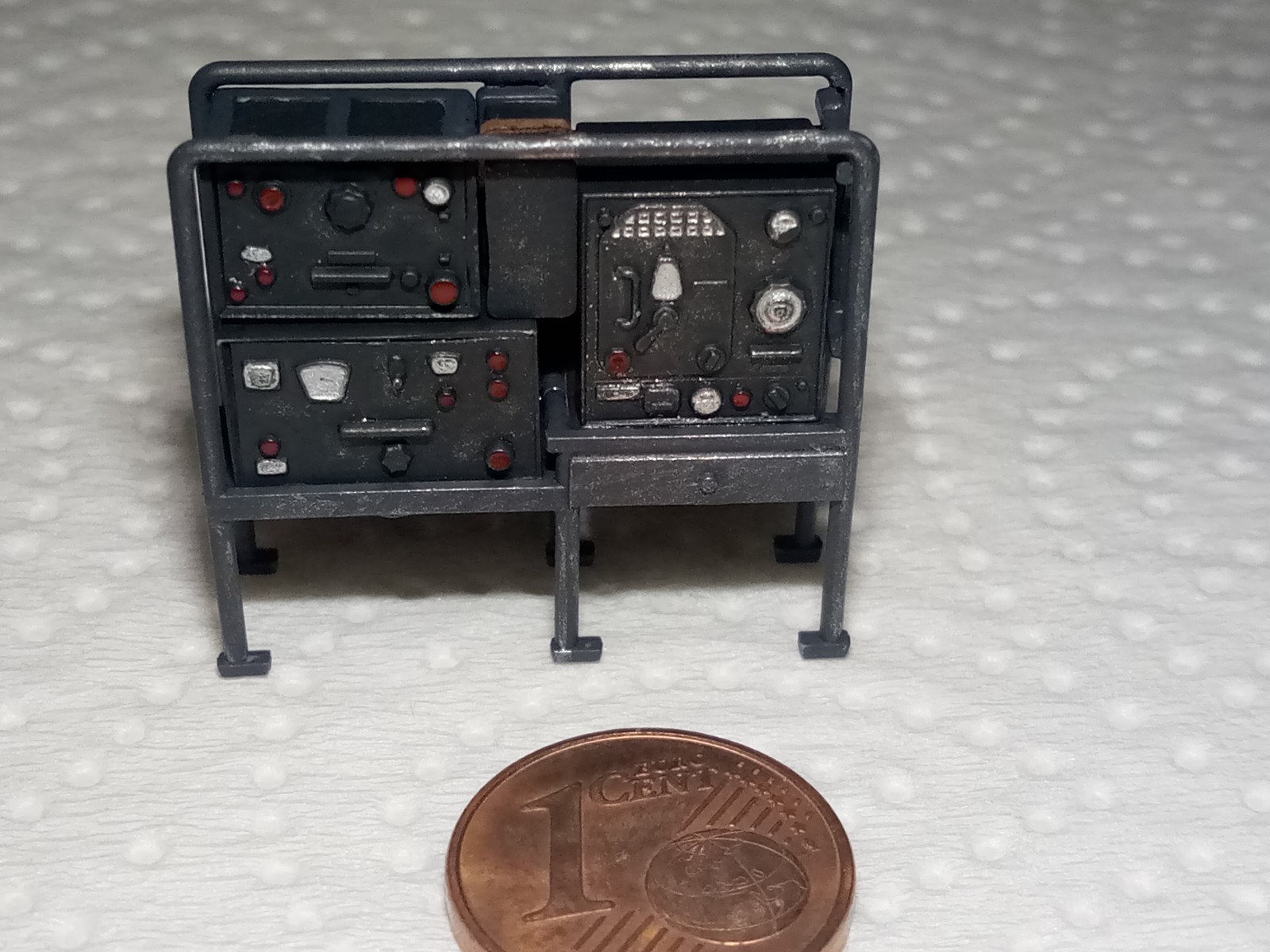

Gebaut wurde auch etwas weiter.

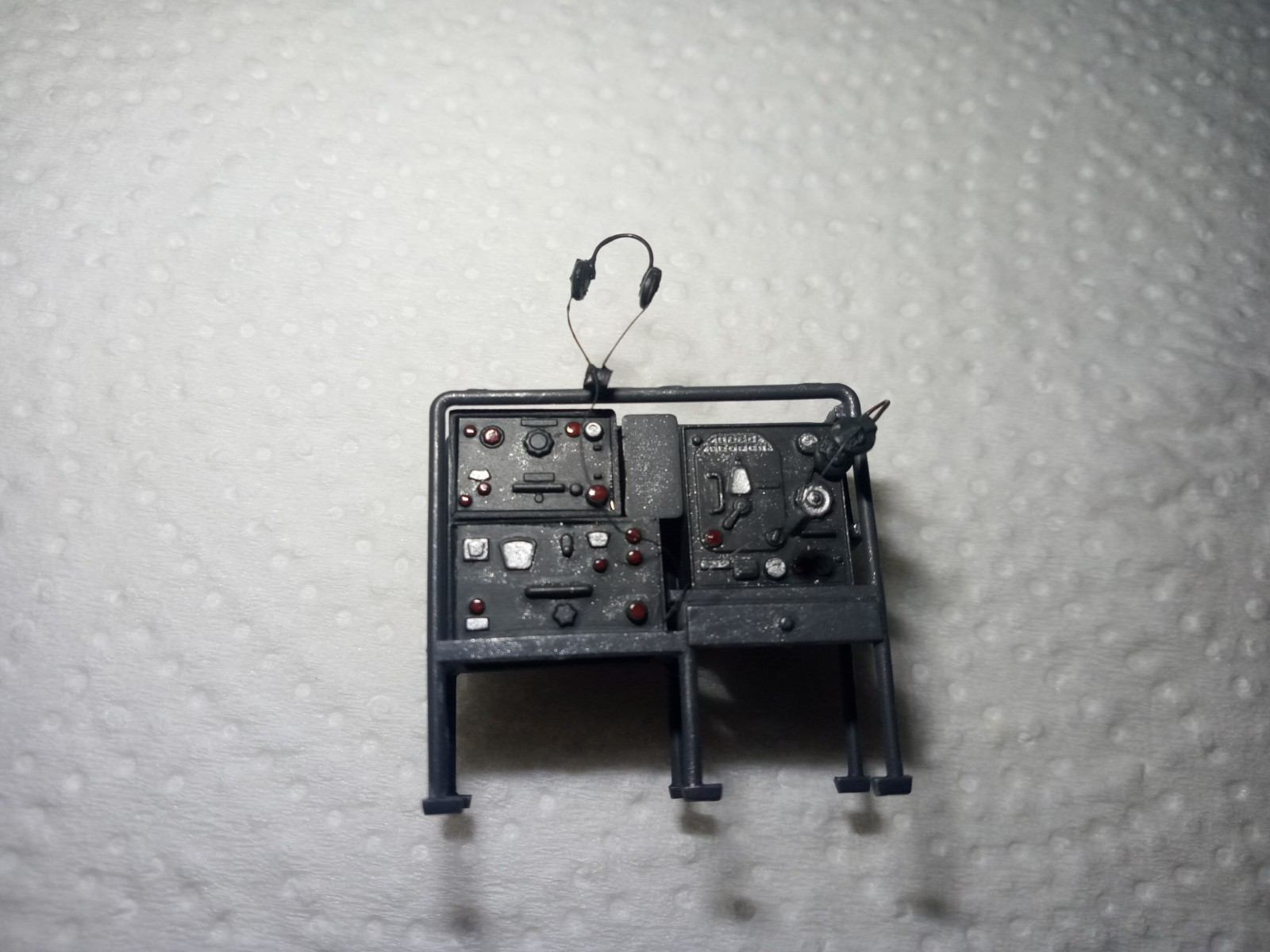

Der Blickfang im Fahrzeug ist wohl die Funkanlage.
Also fix geklebt und bemalt.
Auch hier passte alles hervorragend.

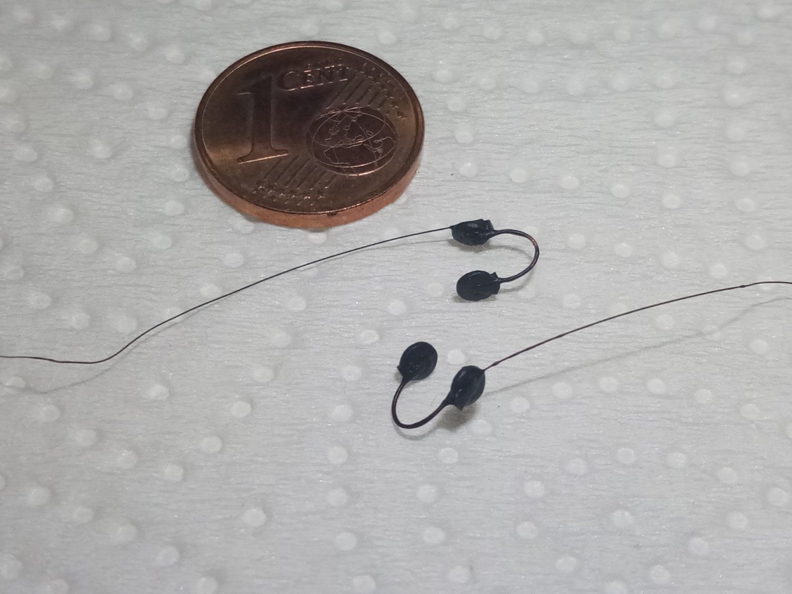

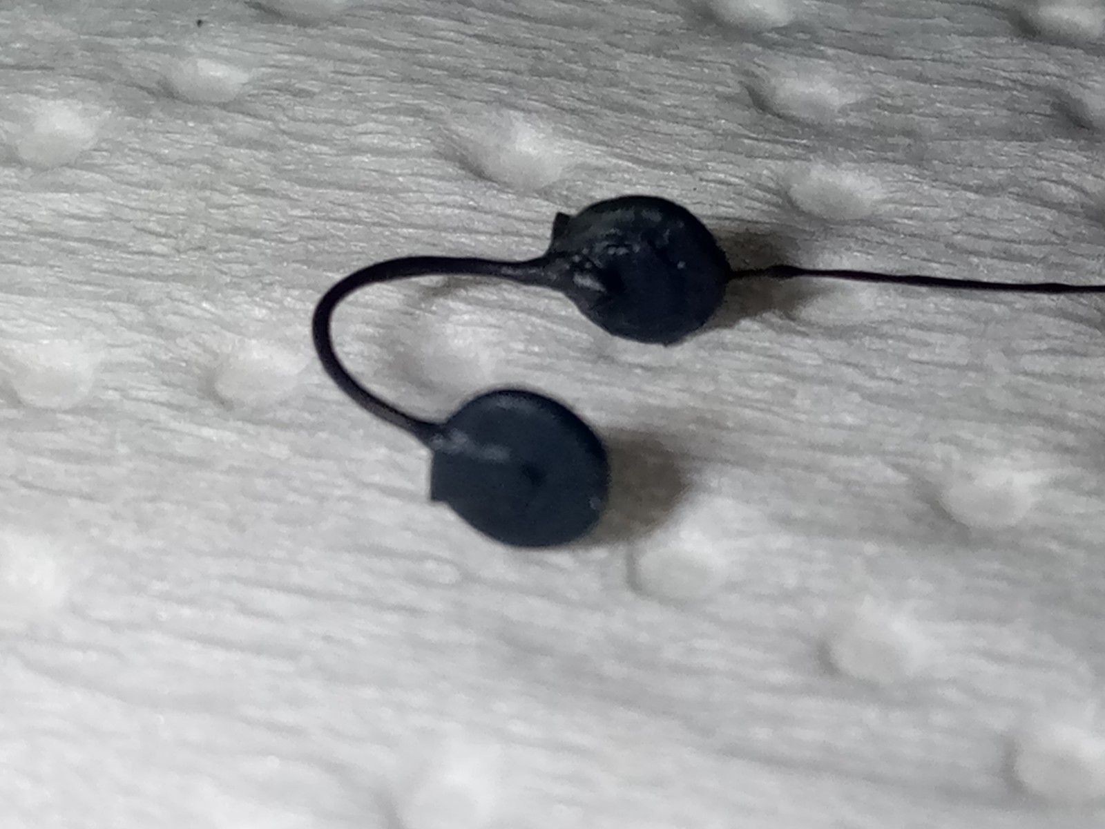

Damit noch ein paar Details mehr vorhanden sind,
habe ich mich an 2 Kopfhörern versucht.
Diese wurden aus Draht und 2 aufgeschnittenen Schlauchtrommeln
1:350 aus der Restekiste gefertigt.
Nachdem alles fertig war, stutzte ich.
Da ich mit dem Kabel für die Kopfhörer nur einseitig verklebte.
Wie es bei Modernen Kopfhörer ja zum schluß üblich war.
Aber die dargestellten Kopfhörer sind ja schon etwas älter.
Also Google suchen lassen, Ergebnis war natürlich das je ein Kabel rechts so wie
links in die Lautsprecher ging. Und das Mikrophon mittig in den Kabeln hing.
Also wurde dieses noch mal fix korrigiert.

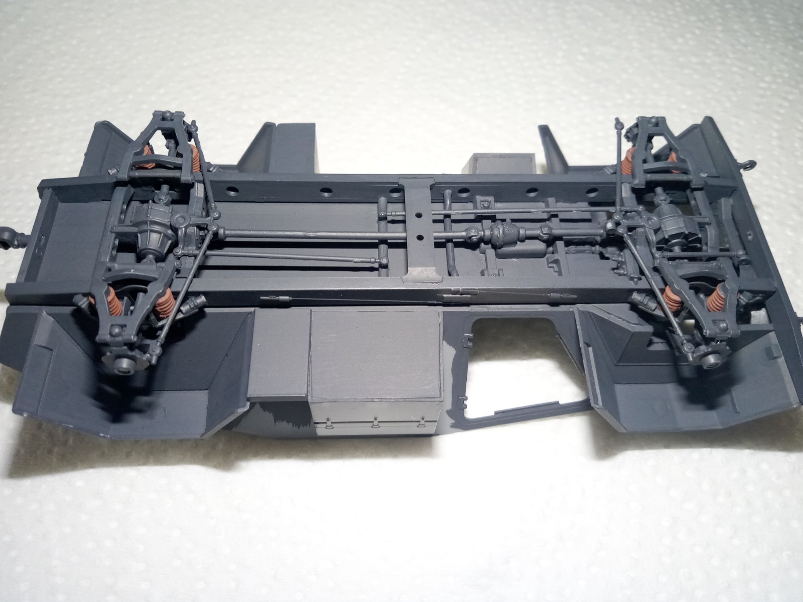

Des weiteren wurde das Fahrgestell fertig gestellt und
an die untere Wanne geklebt.
