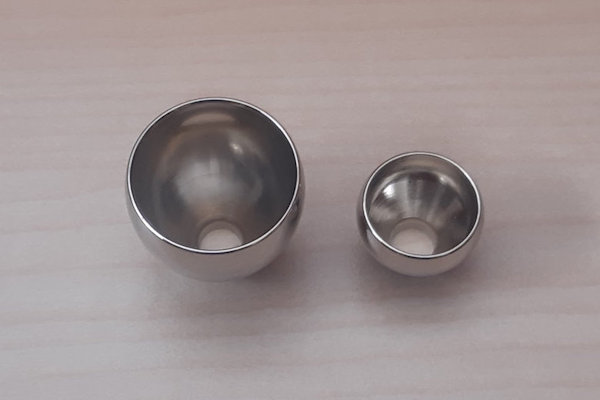

Zum Vergleich mal eins von den Farbbechern meiner Evolution 2 in 1. Der große ist seit 5 Jahren regelmäßig im Einsatz, den kleinen benutze ich kaum, also noch fast wie neu. Man sieht schon einen Unterschied, die Innenfläche beim großen Becher ist matter und am Hals kommt langsam das Messing durch. Ansonsten ist die Oberfläche aber einwandfrei glatt, Farbe fließt problemlos ab. Gereinigt wird mit einem Tuch und Airbrush Cleaner (meistens der von Tamiya).

Das man die Beschichtung mit der Zeit durchs reinigen mit abträgt, ist normal. Solang die Oberfläche darunter aber weiter glatt bleibt, kein Problem.

Schaut tatsächlich ähnlich aus wie auf dem gepostetem Bild oben.
