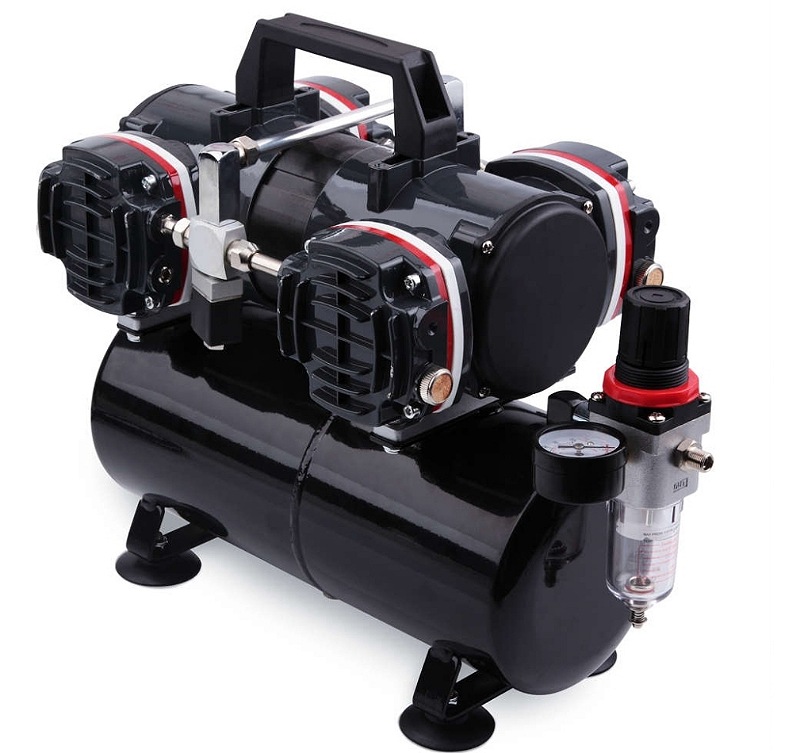

Hier der Kompressor:
Ich denke an den Teilen liegt der Fehler. Ich kenne mich garnicht mit der Materie aus und kann nicht sagen was das überhaupt ist. Ich hoffe ihr könnt mir helfen.
Was sind das für Teile und wo bekomme ich sie her? Der Kompressor ist von Ebay. Ich kann garnicht mehr sagen von welcher Firma der ist. Es ist schon zu lange her. An dem einen Teil ist ein Kabel angeschlossen. Ich weiß natürlich auch nicht wofür das da ist.

Das wird der Druckschalter ( und wenn da auch die Luft rauskommt ) und Sicherheitsventil sein. Wenn er den Höchstdruck erreicht hat schaltet er den Motor aus damit der Tank nicht platzt. Würde ich als Laie nicht beigehen. Wenn Du kein Originalteil bekommst könnte das Probleme geben. Richtige Einstellung und so. Wenn Du Glück hast hilft leichtes klopfen, die verhaken leicht.

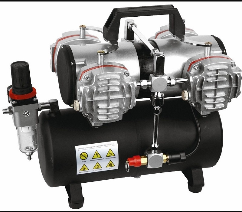

Sicherheitsventil und Druckschalter
Anlauferleichterung, druckloser Anlauf

Nach der Beschreibung startet der Kompressor "schonend" drucklos, also eine Art "Dekompression" wie auch vom Mofa bekannt, zum leichteren Antreten...
